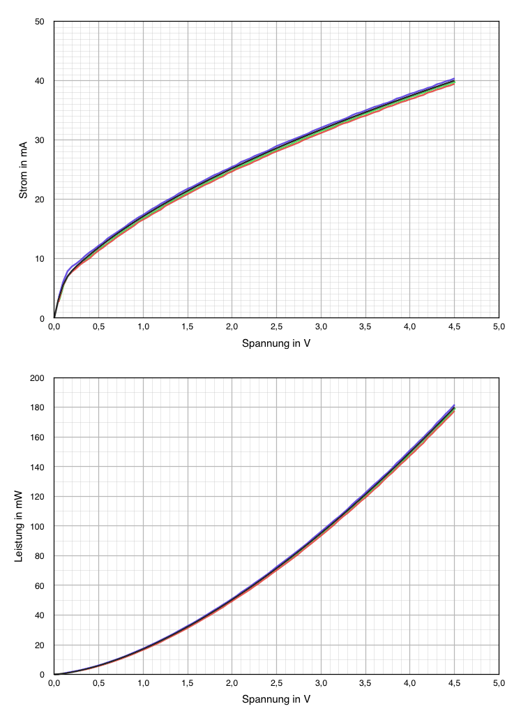

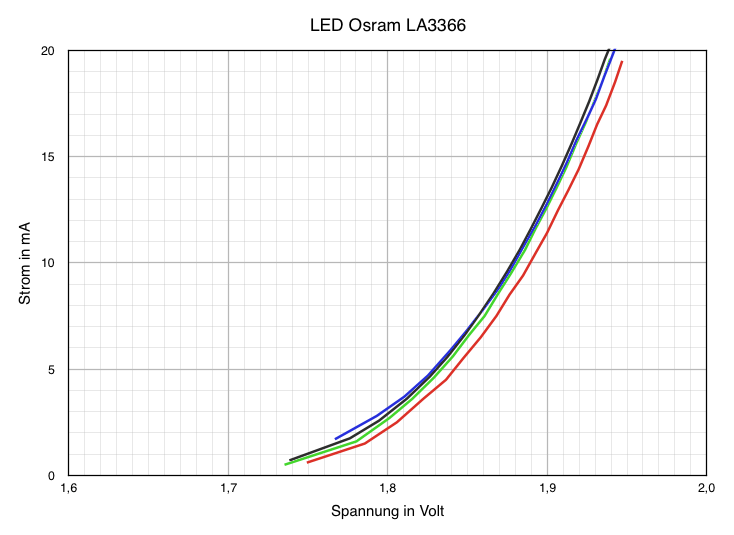

Im Anhang habe ich die mit einem Rigol DP832A aufgenommenen Kennlinien
von einer Glühlampe und einer LED. Glühlampe und LED waren direkt am LNG
angeschlossen.
Glühlampe: CV -> 50mV-Schritte
LED: CC -> 1mA-Schritte
Steuerung und Auslesen der Werte über RS232.
Zum Vergleich habe ich die Kennlinien noch mit zwei externen
Tischmultimetern (Rigol DM3051) aufgenommen.
Diagramm: DP832A CH1 rot, CH2 blau, CH3 grün
          DM3051 schwarz
Mit einer Auflösung von 10mV bzw. 10mA wären die Kennlinien sehr grob.
John

Die Eigenerwärmung ist in den Diagrammen schon enthalten. Ganz
automatisch, ohne dass sie noch extra hinzu gerechnet werden muss.
Deshalb hat auch die Glühlampe die im Diagramm dargestellte Kennlinie.
Die Kennlinie einer Glühlampe, bei konstanter Bauteiltemperatur, wäre
ein linearer, ohmscher Widerstand, und in der Praxis völlig nutzlos.
Auch die Kennlinie der LED zeigt welche Spannung sich bei einem
bestimmten Strom an der LED einstellt: bei Raumtemperatur, inklusive
Eigenerwärmung.
In den Datenblättern sind ja normalerweise nur Kennlinien ohne
Eigenerwärmung dargestellt.
John

John schrieb:
> Tim schrieb:
>> Wie hast Du den Eigenerwärmung der untersuchten Bauteile berücksichtigt?
Brrrrrrr. Worauf Tim wohl akademisch spitz hinaus wollte: Einschwingzeit
/ Geschwindigkeit der Messung. Auch die Sockeltemperatur der Glühlampe
muss sich erstmal einpendeln für wiederholbare Präzisionsmessungen.
@Tim: Es steht dir selbstverständlich frei "bessere" Messungen zu
veröffentlichen. Die "Ecke" im Diagramm wirst du wegen
Leitungswiderständen (spätestens innerhalb der Lampe) trotzdem nicht
eliminieren können. Allenfalls besser reproduzieren, im Klimaraum.
