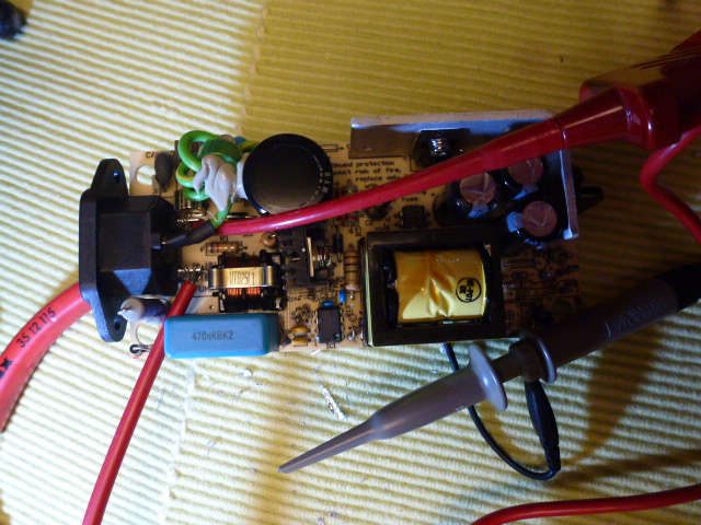

Versuche den Fehler an einem SNT UMEC 5V/5A zu finden, folgende Aktionen
durchgeführt:
- 100uF Elko für PWM IC getauscht (meist ESR > 40 Ohm im Fehlerfall)

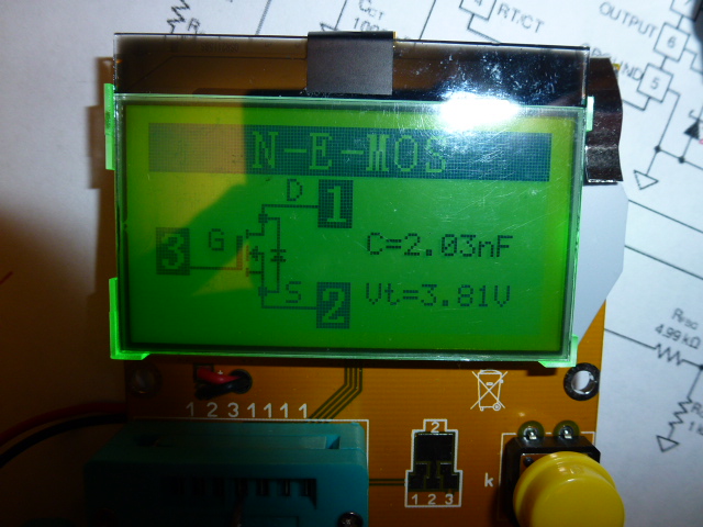

- MOSFET und Ausgangsdoppeldiode ausgelötet und geprüft
- Startwiderstand ausgbaut ~ 100Kohm
- restliche Elko's mit ESR Meter überprüft
- Diodenstrecke Optokoppler überprüft
- an Pin 3 Sense messe ich ca 100 mV (vmtl kein Überstrom)
- am Startwiderstand 100Kohm messe ich ca 200 V -> 2 mA, muesste passen
Messungen mit Stelltrenntrafo und Glühbirne in Reihe.
An Pin 7 Vcc komme ich max auf 7 Volt. (lt Datenblatt 12 - 28 Volt)?
Könnte man zu Testzwecken kurz 12 Volt Vcc extern anlegen?
Zwischen Pin 6 Output und Gate Mosfet messe ich allerdings ca 100 Ohm.
Kann man an den Eingängen 1-4 Rückschlüsse auf Fehler ziehen?
Vorhandene Messgeräte DMM und Oszi.
Bin für jeden Tipp dankbar!!

Ja, der Chip läuft mit 12V aber dann fehlt der
Ausgangs-Kurzschlussschutz.
An den 100k sollten 325V liegen, nicht 200V
Wenn VCC per Oszilliskop (Trenntrafo) gemessen nicht über 12V geht,
braucht dort etwas zu viel Strom (Elko, Chip über defektes MOSFET Gate,
Diode ser Hilfsspannungserzeugung).
Letzlich kann man in der Schaltung jedes Bauteil ausser dem Trafo
tauschen, ab irgendeinem wird es dann wieder gehen.
Miß mal die Diode, die die primäre Hilfsspannung erzeugt [Anode zum
Trafo, Kathode zum Elko für PWM IC], bzw. probiere die Schaltung ohne
[idealerweise macht sie dann zip-zip-zip]. Das PWM-IC ist hier aber auch
ein guter Kandidat für den Defekt.
Die Schaltung kann man auch mit 16V am IC probieren - dann aber keine
325V anlegen, sondern die Primärspannung auch auf 16V.
OP
Hurra Fehler gefunden, mühsam aber doch noch erfolgreich!
Die kleine blauen C's hab ich ersetzt, ohne Erfolg. Dann das IC
ausglötet und dann war auch die Versorgungsspannung für das IC da.
Jedoch an nach Einstecken des IC kein Signal an Pin 6.
Hatte zwar die Sekundärdioden geprüft, jedoch war am Ausgang noch eine
Sicherung in Form eines Thyristors (mit Schrumpfschlauch) TYN 408 G.
Gate auf Kathode 50 Ohm.
Hatte noch ein anderes IC 3842 BN, dass nun funktioniert.

- für den Mosfet habe ich auf die Schnelle kein Datenblatt gefunden
