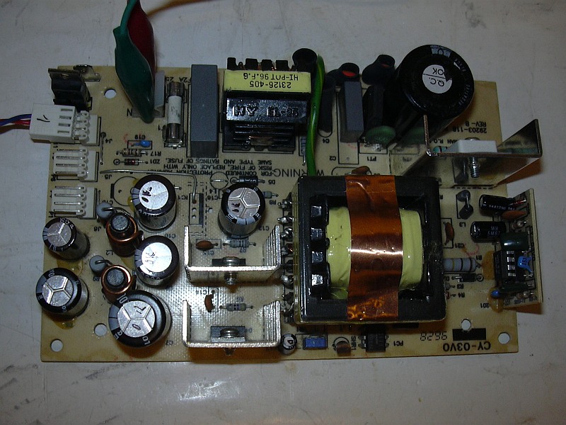

Moin!
Ich habe hier ein defektes Schaltnetzteil, welches nur noch eine
"pumpende Spannung" von sich gibt. Ein einfacher Test aller dioden
verlief positiv. Elkos scheinen esr mäßig noch OK. Den Optokoppler pc111
habe ich mal gewechselt: Keine Änderung. Es ist ein uc3844 als Regler
verbaut. In der Bastelkiste hätte ich noch uc3842. Sind die
Austauschbar? In den Datenblättern sehe ich auf Anhieb keine
gravierenden Unterschiede... Kennt sich jemand damit aus?
Vielen Dank!

Also Aufdruck Platine cy-03v0 9628 29203-118 b4 rev -b
War in einem Programmiergerät verbaut und liefert mindestens 3
unterschiedliche Spannungen. Verbaute Komponenten: uc3844 , K1117 ,
PC111, tl431(A431) und das übliche Kleinzeugs....

@magnetus: Mit einem selbstgebauten esrmeter (sowas in der Art:
http://ludens.cl/Electron/esr/esr.html ) . Die Kapazitäten selbst sind
auch im grünen Bereich. Es gibt keine "gewölbten Kappen".
Spannungen haben einen Scheitelwert von: 5V, 20V, 50V
Die 20V Leitung ist mit einem Lüfter belastet. Ansonsten habe ich die
restlichen Ausgänge mal mit 100Ohm belastet: Keine Änderung...

psuproblem schrieb:> Ein Bild ...> .."pumpende Spannung" von sich gibt
Dann tausche die blauen Keramikkondensatoren auf der Miniplatine nahe
beim uc3842.
Es sind die üblichen Verdächtigen .-)
Mindestens einer von ihnen hat einen Fehler (den Du esrmäßig nicht
bestimmen wirst).
Es ist zu 95% der Elko, welcher zwischen Vcc (pin 7) und Masse hängt.

Vielen Dank für die Tipps!
Kleine Zwischenmeldung: Kondensatoren auf der Reglerplatine komplett
getauscht, alle Widerstände dort nachgemessen. Zwei Dioden dort mit dem
Diodentest eines Billigmultimeters getestet.
Der Primärelko hat mehr als 300V ohne starke Welligkeit.
Läuft Leider immer noch nicht! Diode und Widerstand, die den 3842 booten
sind auch OK.
Das NT läuft ohne Last, nur ein Lüfter ist an der 20V Schiene
angeklemmt.
Klemme ich die Last an, ist das Verhalten das selbe.
Ich versteh nicht recht, wie das IC die Überlast erkennen soll.
Muss da mal am WE Grundlagenforschung betrtreiben ... seufz
BTW: Natürlich verwende ich einen Trenntrafo und hab ein Oszi ...

Das Pumpen Tweet Tweet Tweet eines Schaltnetzteils kommt ja vom
Zusammenbrechen der Versorgungsspannung des UC3844. Da er ein Scope und
Trenntrafo hat, könnte er ja mal de Versorgungsspannung des IC prüfen,
sie wird zyklisch zusammenbrechen.
Der Widerstand zum Start ist auch nicht defekt, sonst würde es nicht
anlaufen. Vielleicht ist er etwas hochohmiger, könnte man mal messen
aber er sagt er hätte die Widerstände der Tochterplatine duchgemessen.
Interessanter ist aber die Gleichrichtung aus dem Trafo für die primäre
Hilfsspannung

gestern lief das NT für ein paar Minuten korrekt: Spannungen stabil,
kein pumpen. Was war geschehen? Es wurde mechanischer Druck auf die
Platine ausgeübt (gebogen). Das mechanisch empfindliche Teil konnte ich
jedoch nicht durch Versuche isolieren, so kam ich auf die Idee, einfach
alles nach zu löten. Gesagt, getan. Einen Effekt hatte die Aktion,
leider nicht den gewünschten: Wieder stabiles Pumpen ... seufz
Später ist dann noch der sk1117 verstorben... Oje... das sieht nicht so
gut aus.
Kennt jemand einen verfügbaren Ersatztyp? Ich hätte einen sk1507 da ...
Ja,
eingebaut. Klappte nicht. Gate wurde nur mit 0.2V Angesteuert. Ursache:
Defekte Zenerdiode, die den Output des 3844 begrenzt. Gewechselt. Jetzt
pumpt es wieder. Den Snubber Hinweis habe ich beachtet. Snubber
Kondensator gewechselt-> Keine Änderung.
Verzweiflungstat: Alle Elkos gegen neue getauscht -> keine Änderung.
Wenn ich am 3844 die Isense Leitung mit dem Oszi betrachte, sehe ich
eine Arte Rampe, die an der Spitze ca 1v erreicht. Der Strom durch den
fet steigt also an, bis das IC abschaltet. Oder ist das der Softstart?
So,
Netzteil wider OK.
Ich hatte beobachtet, daß die Versorung vom 3844 sich nicht änderte,
wenn man die einspeisende Diode auslötet. Das konnte ja nicht sein, zu
mal man mit dem Oszi dort eine Spannung aus der Hilfswicklung des Trafos
sah!
Erklärung: ein Mikroriß an Lötauge des Trafos an der Stelle, wo die
Hilfswicklung mit dem 3844 GND verbunden ist. Damit hing die Wicklung
die ganze Zeit "in der Luft" und trug nichts zur Versorgung des ICs bei.
Das ganze war absolut nicht zu sehen, ich habe es erst selbstr nicht
geglaubt.

>Wenn ich am 3844 die Isense Leitung mit dem Oszi betrachte, sehe ich>eine Arte Rampe, die an der Spitze ca 1v erreicht. Der Strom durch den>fet steigt also an, bis das IC abschaltet. Oder ist das der Softstart?
Wenne s wirklich der ISense-Eingang ist, dann liegt es offensichtlich an
zu hohem Strom durch den Fet. Den 1V ist der Abschaltpunkt lt. DB.
Es gibt jetzt mindesten 3 Möglichkeiten:
- irgendwass nach dem Fet zieht wirklich zu viel Strom
- oder die Oszillatorfrequenz ist wegen defektem Ct/Rt zu tief, so daß
der Trafo in die Sättigung gerät.
- oder Rsense ist hochohmiger geworden, und läßt zuviel Spannung
abfallen (eben die 1V Rampe).
Sorry wenn ich den Thread noch mal hoch holen muß, aber das gleiche
Problem plagt mich auch aktuell.
Je größer ich den C am UC3844 mache, aktuell 470 von 22 oder 47, desto
langsamer das Takten. Nur zu dumm dass genau in der Taktphase Leistung
übertragen wird, also nur sehr kurzzeitig, und dann wieder lang
anhaltend abfällt.
Im "Original"-Störungszustand war es ein schnelles rhytmisches Takten
und es war fast laufend Leistung auf der Nieder-U-Seite da, leider immer
wieder einbrechend oder ähnlich einer Schwingung.
Nun ist das Problem in die völlig verkehrte Richtung gelaufen. Das SNT
hat auf der Last-Seite aber eigentlich keine Überlast eher zu wenig,
daran kann es aber doch nicht liegen?
Die Elko-Seuche war ja noch realtiv einfach einzukreisen, aber damit
steh ich vor einem neuen Problem.
Jemand schrieb:> Je größer ich den C am UC3844 mache, aktuell 470 von 22 oder 47, desto> langsamer das Takten.
Dann ist die Stromversorgung des Reglers defekt, z.B. die
Gleichrichterdiode.
hinz schrieb:> Dann ist die Stromversorgung des Reglers defekt, z.B. die> Gleichrichterdiode.
Strom kommt von Primärseite dem fetten Lade-Elko mit so über 320 V- über
4 x R´s die sich nicht richtig messen lassen und dann liegen da m
U-Versorgungs-C des IC´s ständig zusammenbrechende U-Werte von über 15
bis runter zu 10 V an, immer wenn der Zündimpuls kommt bricht die U am C
zusammen.
Völlig unlogisch, mit originalem C am UC3844 läuft das SNT fast "top"
bis auf das akustische Geklapper durch den schnellen Takt, also an dem C
kann es nicht liegen! Der bildet nur die Zeitbasis zu dem Problem, also
Weitersuchen!
Jemand schrieb:> hinz schrieb:>> Dann ist die Stromversorgung des Reglers defekt, z.B. die>> Gleichrichterdiode.>> Strom kommt von Primärseite dem fetten Lade-Elko
Das war nicht gemeint. Es gibt auf dem Trafo eine Wicklung aus der der
Regler nach dem Start versorgt wird. Deren Gleichrichterdiode kann die
Ursache sein.
hinz schrieb:> Deren Gleichrichterdiode kann die> Ursache sein.
Ab und zu ist da auch noch ein niederohmiger Widerstand in Reihe. Die
Schaltung wird von der Hilfswicklung gespeist und übernimmt die
Versorgung mit Vcc, wenn das Netzteil ein paar mal getaktet hat, direkt
nach dem Startvorgang.
hinz schrieb:> Das war nicht gemeint. Es gibt auf dem Trafo eine Wicklung aus der der> Regler nach dem Start versorgt wird. Deren Gleichrichterdiode kann die> Ursache sein.
nur zu dumm wenn in der Wicklung nur die Leistung erzeugt wird die damit
auch nur lückend ansteht ...
die Diode einen 1N400x ist i.O., nur bringt sich von dort auch keine
Dauerleistung damit ein
habe jetzt den vermutet defekten originalen Elko wieder eingelötet und
nun funzt das SNT wieder etwas besser, abgesehen vom dem rhythmischen
Geklacker Tackern und den periodischen Einbrüchen auf den beiden hohen
Spannungen ..
Auf einem anderen gleichen Exemplar SNT mit Defekt zweier Dioden aus den
Netzgleichrichter, beide in die positive Richtung, gibt es dafür
irgendwelche prägnanten Ursachen warum es gerade die beiden erwischt
hat?
So was wie Überspannung oder Blitzeinschlag in der positiven Halbwelle?
Denn nach Tausch der beiden 1N4007 hat sich noch ein R von der Zuleitung
zum Schalt-Tr. mit einem Blitzschlag verabschiedet, kann der UC3844 so
viel Strom oder Leistung auf den Schalt-Tr. liefern. Denn ein Tausch des
R´s hatte den gleichen Effekt zur Folge,
Solche Fehler oder Probleme "liebe" ich, da wird wohl noch einiges mehr
im Argen liegen?
Jemand schrieb:> die Diode einen 1N400x ist i.O.
Die Diode an der Hilfswicklung des Hochfrequenzüberträgers soll also

Jemand schrieb:> Auf einem anderen gleichen Exemplar SNT mit Defekt zweier Dioden aus den> Netzgleichrichter, beide in die positive Richtung, gibt es dafür> irgendwelche prägnanten Ursachen warum es gerade die beiden erwischt> hat?
Möglich.
Ein Blitzschlag wäre imho nicht mal völlig abwegig. Haben Blitze nicht
meist negative Polarität? Könnte sein, daß sich ein "Ableger" eines
Blitzes durch das NT gearbeitet hat.
Allerdings denke ich da eher an die negative Halbwelle (negativ-Peak im
µs-Bereich reitet auf der negativ-Halbwelle, und tötet die sperrenden
Dioden auf positiv-Seite).
Ich denke, das wäre unter gewissen örtlichen Bedingungen und Umständen
möglich. Reine Vermutung meinerseits, daß das so gehen könnte. Zumindest
ist ein positiver Blitz einigermaßen selten, iirc.
Ich wäre selbst auf diesbezügliche Stellungnahmen anderer User mit mehr
Wissen und/oder Erfahrung gespannt, ganz ehrlich.

hinz schrieb:> Sicher nicht, denn selbst wenn die nicht defekt ist, sie ist viel zu> lahm.
wie .... sicher nicht?
und ich habe die nun mal ausgelötet weil nur was von ... 4007 zu Lesen
war, kam mir auch total falsch darin vor, es ist eine UF4007 ! und die
ist i.O. also wie kommst du auf

Jemand schrieb:> ein R von der Zuleitung> zum Schalt-Tr. mit einem Blitzschlag verabschiedet, kann der UC3844 so> viel Strom oder Leistung auf den Schalt-Tr. liefern.
Ich will ja nicht unken, aber wenn da ein Widerstand zwischen
'Zuleitung' und Schalttransistor ist, handelt es sich wohl um den Shunt
zur Strommessung. Wenn der immer wieder durchknallt, ist sicher der
Transistor defekt - wodurch witere Kosten entstehen, dann kann es
nämlich auch den UC3844 erwischt haben.
Matthias S. schrieb:> Jemand schrieb:>> ein R von der Zuleitung>> zum Schalt-Tr. mit einem Blitzschlag verabschiedet, kann der UC3844 so>> viel Strom oder Leistung auf den Schalt-Tr. liefern.
Sorry unglücklich formuliert, der Strombegrenzungs-R vom UC3844 zum
Transmann ist natürlich gemeint, damit haben wohl beide aktiven Bauteile
auch den Elektronik-Himmel erreicht und nur der kurzzeitig lebende R
weiß noch nichts davon?
Also das Takten kommt dann aus dem Regelkreis von der Nieder-U-Seite,
ist da aber auch nicht logisch leicht zu finden.
Ein Poti steht das noch in der Nähe ...
Jemand schrieb:> und nur der kurzzeitig lebende R> weiß noch nichts davon?
Im Gegenteil, der weiß nicht nur davon, sondern spürt die 325V sofort
und macht sich sofort vor Überhitzung vom Acker zu den Engelein. In
diesem Moment liegen etwa 325V am Senseeingang des UC3844, der dann auch
den Drang spürt, das schnöde Dasein zu beenden.
