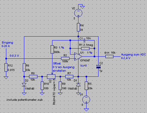

> ich hänge mal die Schaltung ran.
Du zeigst hier nicht ernsthaft eine Schaltung, die die
themperaturabhängige Flussspannung einer 1N4148 Diode verwendet, um
einen OpAmp die Offsetspannung wegzutrimmen ?
Warum baust du nciht gleich ein thermometer ?
handelsübliche OpAmps sind dermassen viel besser als die Dioden, daß
jeglicher Offsetabgleich es nur verschlimmert.
Und falls die 10mV des TS912 bei 0.3V Gesamtrange (also 3% Fehler)
wirklich stören, muß man ja nicht die billigsten der billigsten OpAmps
nehmen (10mV hat auch der LM324), sondern darf ausnahmsweise mal einen
etwas teureren OpAMp kaufen, es gibt ungefähr 100000 Varianten auf dem
Markt.
Gast #2806366
falls es Dir nicht aufgefallen ist: Die beiden 1N-Dioden kürzen sich
thermisch weg, weil symmetrisch angelegt. Praktisch gibt es hier kein
Weglaufen bei Temperaturänderungen.
MfG. Andreas
Gast #2806382
Nur wenn das Poti auf MIttelstellung steht, also die Offsetschaltung
nutzlos und wirkungslos ist.
Steht das irgendwo anders (auch schon 1 Grad weg von der Mitte reicht
aus), ändert sich die Offsetkorrekturspannung mit genau so viel Prozent,
wie sich die Vorwärtsspannung der Diode ändert. Obwohl durch einen
Spannungsteiler geschickt, ändert sich am Porzentsatz nichts.
Gast #2810340
> Wo ist das Problem MaWin?
Du übersiehst, daß die Schaltung keinen Umgebungstemperatursensor hat,
und damit kann man die Anfangstemperatur des shunts nicht wegrechnen.
Auch ist die Temperatursteigerung nicht instantan, sondern braucht eine
Zeit der Erwärmung, in der man falsche Messergebisse umrechnet, falls
man nicht auch die Wärmeträgheit korrekturrechnet.
Die Variante mit den Dioden ist natürlich völliger Humbug.
