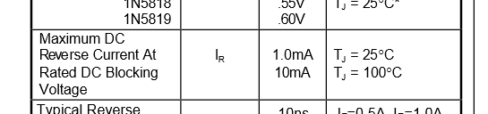

Moderator (Firma: Titel) Persönliche Seite #6563545
Philipp B. schrieb:
> Daran hatte ich eben auch gedacht. Danke fuer den Link.
Aber nimm dann für die Diode nicht die Schottkydiode aus dem letzten
Bild, sondern eine mit geringem Leckstrom. Sonst ist der ungewollte
Leckstrom in die abgeschaltete 5V-Ecke ein hundertfaches von dem, was
die Uhr selber braucht. Eine BAS45AL oder eine FDH333 hat z.B. typisch
nur 1nA bei 25°C. Bei der ist es dann sogar relevant, ob die Sonne
draufscheint oder nicht. Denn das 1nA ist bei max 100 lx
Umgebungshelligkeit angegeben.

OP #6563563
Lothar M. schrieb:
> Aber nimm dann nicht für die Diode nicht die Schottkydiode aus dem
> letzten Bild, sondern eine mit geringem Leckstrom. Sonst ist der
> ungewollte Leckstrom in die abgeschaltete 5V-Ecke ein hundertfaches von
> dem, was die Uhr selber braucht. Eine BAS45AL oder eine FDH333 hat z.B.
> typisch nur 1nA bei 25°C. Bei der ist es dann sogar relevant, ob die
> Sonne draufscheint oder nicht. Denn das 1nA ist bei max 100 lx
Hätte ich auch nochmal nachgeschaut. Würde das nicht 1 zu 1 übernehmen.
Muss auch erstmal nach der Verfügbarkeit etc. schauen. Aber danke für
den Tipp. Darauf werde ich achten.
