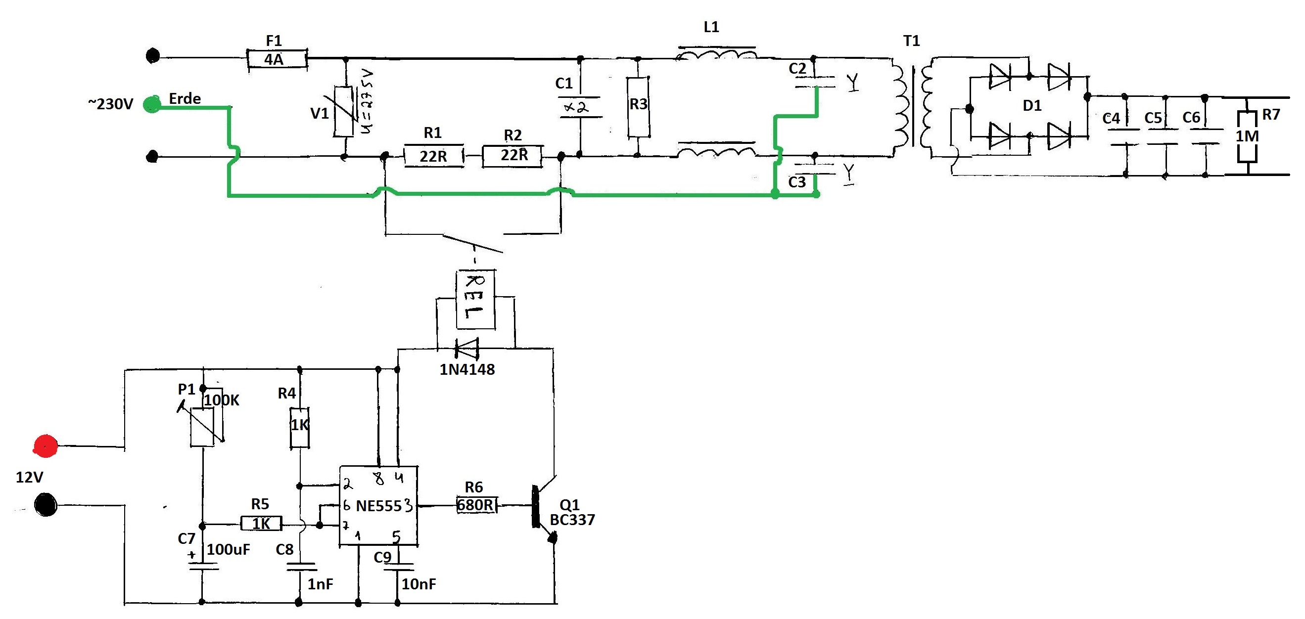

OP #4704203
Lothar M. schrieb:
> Auf den ersten Blick ja, aber es kommt eben auch auf die angeschlossene
> Last an. Kann ja sein, dass die mit begrenztem Strom gar nicht anläuft
> und so viel Strom zieht, dass das Relais nicht schaltet.
Ok, dann wäre so eine "automatische" Methode doch nicht so ideal, wie
ich mir gedacht habe. Es bleibt wohl nicht anderes übrig als mich
entweder für eine analoge oder "digitale" Schaltung zu entscheiden. Hier
ist übrigens die Schaltung, die ich in einem Forum gefunden habe. (siehe
Anhang) Das Einzige, was mich stört, wäre eine Z-Diode.
Wäre das nicht zu viel für die kleine? Die Person, die diese Schaltung
präsentiert hat, hat so ein ähnliches Teil verwendet (bzw. 2x 12V; weil
er keine 24V Z-Diode hatte). (Link unten)
https://www.conrad.de/de/z-diode-1n5252btr-gehaeuseart-halbleiter-do-35-fairchild-semiconductor-zener-spannung-24-v-leistung-max-ptot-500-mw-1262842.html
Soweit ich die Schaltung verstanden habe, wird diese Verzögerung aus
~230V versorgt. Über den Widerstand R7 wird die Stromstärke reduziert.
Dann wird über den Brückengleichrichter ein Teil abgeschnitten
("gleichgerichtet"). Dann wird über die Z-Diode der Kondensator C2
geladen. Nachdem C2 geladen wurde, schaltet der Transistor (T1) durch
und das Relais wird geschlossen. Anhand von C2 kann man die Zeit
bestimmen. Aber da das Ganze vom 230V versorgt wird, habe ich halt meine
bedenken. d.h. ob es nicht zu viel für den R7 Widerstand ist oder ob VD4
(Z-Diode) auf Dauer Schaden einnehmen könnte.
Deswegen halt meine Überlegung, dafür einen Timer (oder einen uC) zu
nehmen und das Ganze (Messinstrumente, Lüfter, uC, und Relais) dann über
so einen extra Stromadapter zu versorgen. Die Schaltung wird noch um
einem Varistor nach der Sicherung, einen X Kondensator und paar Y
Kondensatoren gegen die Erde erweitert.

#4704236
> ~230V versorgt.
Nennt sich Kondensatornetzteil (C4! Sollte übrigens ein X2 sein).
Bedenke dass keine galvanische Trennung vorliegt.
Vielleicht wär am Eingang noch ein Überspannungsschutz angebracht.
Wofür ist das Ganze denn gut? Nehme an das ist "Anwendung 1" aus deinem
vorherigen Thread? Soll dann L1, L2 den Trafo darstellen?

Gast #4704268
Vermutlich hat diese Person die Schaltung auch nur wo kopiert.
Die Kondensator-Angaben mit mF ohne Spannungsangaben sind schon
etwas besorgniserregend.´Li und L2 sind bekannt?
Kondensatornetzteile sind nur was für ausgebildete Elektrofachkräfte,
deshalb sollte keine weitere Hilfe erfolgen. Zu gefährlich.
Gast #4704306
Inkognito schrieb:
> Wenn du mit Netzspannung spielst, solltest du dafür schon
> ausgebildet sein. Nicht das du aufgrund missverständlicher
> Tipps plötzlich den Löffel abgibst.
Inkognito sieht das garnicht so falsch - vielleicht wäre eine fertig
gekaufte Begrenzung besser.
Black J. schrieb:
> Der Strom vor dem Trafo liegt bei etwas 1,74A (400W/230V), voll
> Auslastung. Der Widerstand, den ich benötige, ist ca. 132 Ohm
> groß(230V/1,74A).
130 Ohm ist schon einmal Unfug, da kommt am Trafo nichts mehr an - ich
würde eher in die Gegend um 30 Ohm gehen.
> Nach ca. 3 cek wird das Ganze überbrückt.
Unnötig lange, die Erfahrung sagt "ein paar hundert Millisekunden".
Schaue Dir die obere Schaltung genauer an. Anstatt mit zwei Relais darf
man die auch mit einem aufbauen, wenn es zwei Kontakte hat. Die
Kondensatoren am Netz sind auf den Strom des Relais anzupassen.

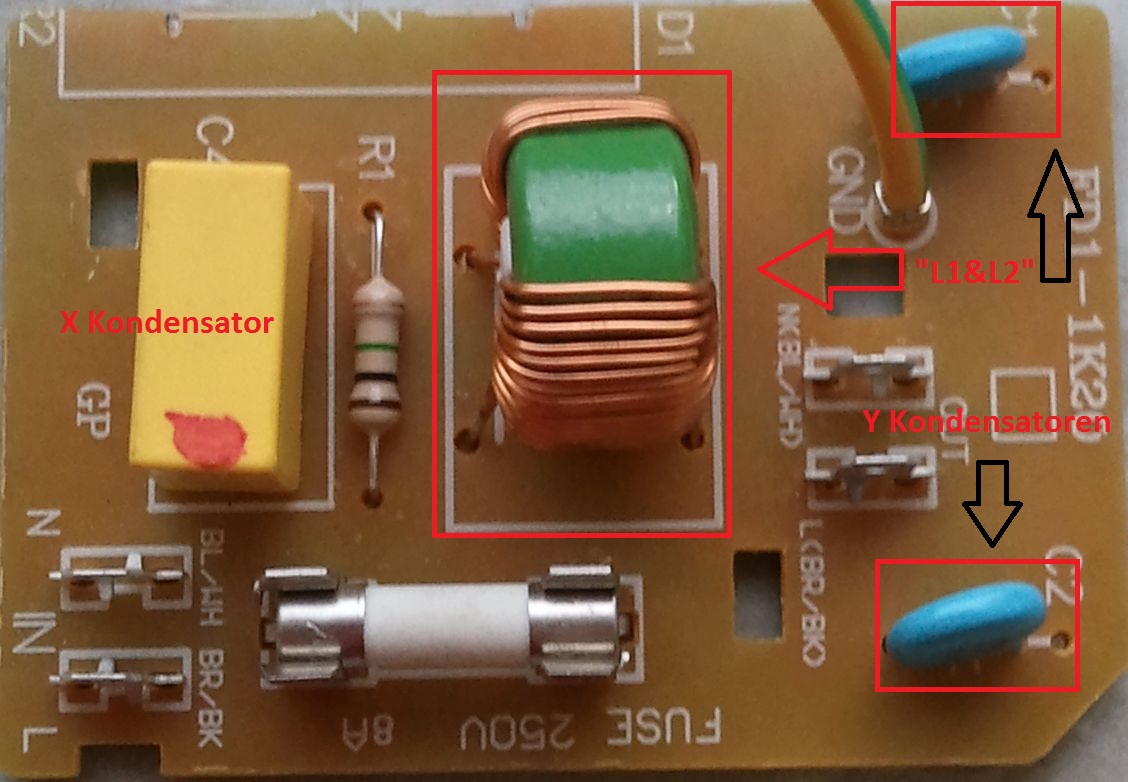

OP #4704352
> vorherigen Thread?
Ja, genau.
L1&L2 ist eine Spule (siehe Anhang) und ist somit ein Teil vom
Netzfilter. Dazu gehören noch 1 X Kondensator und 2 Y Kondensatoren. Ob
man es braucht, ist dahin gestellt. Ich habe halt gesehen, dass es bei
den Schaltnetzteile so üblich ist, unter anderem auch bei der
Mikrowelle, die ich vor kurzem auseinander genommen habe. d.h. die Teile
dafür sind schon vorhanden. Ich muss die nicht extra kaufen.
Ich werde eine fertige Spule nehmen. Ich weiß nicht, wie die genau heißt
(siehe Anhang)
Danke, trotzdem. Jetzt habe ich einen Suchbegriff, um diesen Abschnitt
von der Schaltung besser zu verstehen.
Ich seh halt den Trafo nicht in deinem Schaltplan. Deswegen fragte ich
ob das evtl. falsch gezeichnet war.
Bist du sicher dass du weisst was du tust (bzw. vorhast)?

Poste doch mal einen Schaltplan von deiner Schaltung (so wie du dir dass
vorstellst), ist alles etwas unkonkret.
Wie schon mehrere hier angemerkt haben solltest du die 230V und die
damit verbundenen Gefahren im Hinterkopf behalten. Man muss auch nicht
alles selber machen (nur weil man es könnte).
OP #4704547
Siehe Anhang, bisschen unsauber, aber mit KiCad dauert mir zu lange, bis
ich alle Bauelemente gefunden habe. So zu mindestens stelle ich mir
aktuell das Ganze vor. Bei dem Transformator(T1) habe ich halt nur eine
Wicklung dargestellt. Die 5V Spannung wird wahrscheinlich über einen
Spannungsregler aus 12V Quelle kommen, da ich 12V noch für den Lüfter
und Messinstrumente brauche, deswegen auch 12V beim Relais. Der Varistor
mit 275V AC sollte eigentlich auch passen.
Bezüglich D1 kann ich vor erst nicht sagen, bzw. die Steuerplatine, die
ich schon habe besitzt 4 Schottky Dioden (je 5A), später, wenn ich die
Schaltung etwas überarbeite, würde ich wahrscheinlich einen fertigen
Brückengleichrichter als Ganzes nehmen. C4-C6: vor erst wird nur einen
Kondensator mit 10 000 uF geben.
PS: Warum ATMega8, weil es schon vorhanden ist.

OP #4705355
Homo Habilis schrieb:
> Lothar M. schrieb:
>> Was ist "das Ganze"?
> (auch damit war nicht die Widerstandsbatterie gemeint - Lothar fragt
> selten nach schon genannten bzw. offensichtlichen Dingen)
Da habe ich kurz nicht aufgepasst. Jap, tatsächlich war die
Softstartschaltung gemeint.
> Bitte gib also alles Dir bekannte an - sofern es sich nicht um eine
> verdeckte Erm... äh, Entwicklung handelt.
Nein, es ist kein Geheimnis. Aber die Schaltung an sich existierte bis
gestern nur in meinem Kopf. Alexander S. wusste bezüglich die "erste"
Anwendung (also Softstart mit paar Sekunden Verzögerung), weil ich am
Tag vorher nach der Relaisansteuerung gefragt habe. Unter anderem habe
ich eigentlich alle Daten von Anfang an genannt. Deswegen habe ich nicht
gedacht, dass es zu Problemen kommt, das Ganze zu verstehen. Die Platine
(230V Teil inkl. Timer) sollte übrigens Universal sein. Das Einzige, was
dort veränderbar sein sollte, sollte die Bestückung sein.
Ich habe jetzt die Schaltung mit NE555 gemacht. Passt es so weit? Oder
habe ich da was falsch gemacht, vorallem die Größe von Bauteilen, weil
die Schaltung im Original für 9V ausgelegt wurde (siehe Anhang)
Noch zurück zu Relais: Bringt es irgendwelche Vorteile, wenn man ein
Wechsler Relais nimmt und auf diese Art anschließt, siehe Anhang
