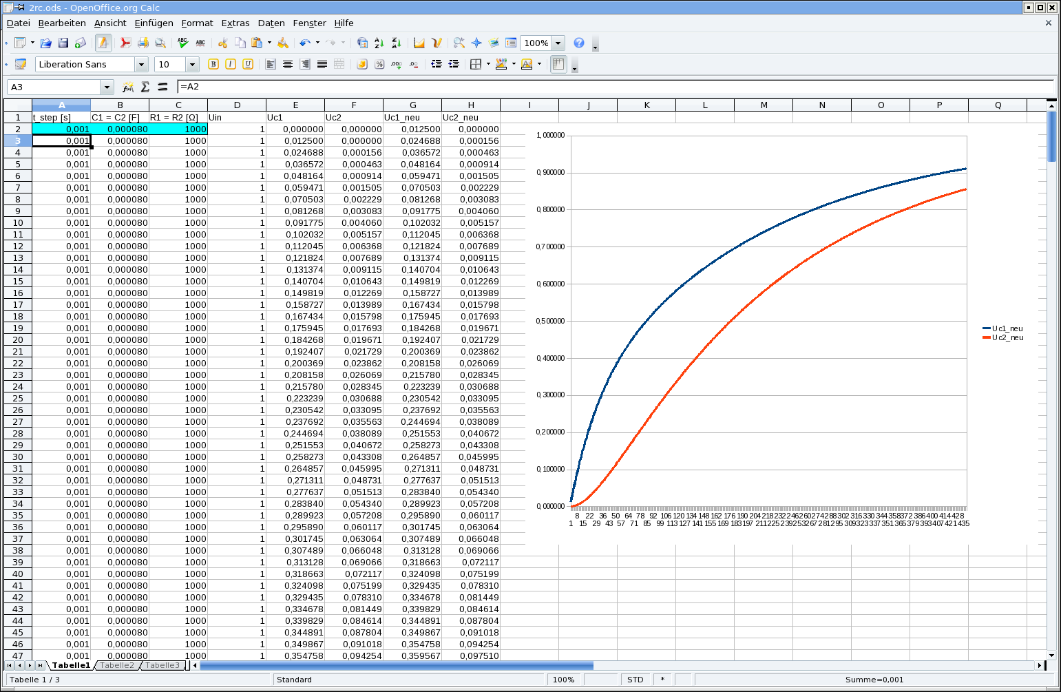

habe eine kurze Frage zu der Aufladekennlinie für folgende Schaltung.
Bin mir unsicher ob es beim Ladevorgang für den Kondensator C2, die
selbe Charakteristik, wie beim Aufladevorgang eines einzelnen RC-Gliedes
an Gleichspannung ist.
Betriebsspannung liegt zwischen + und 0V an. Gesucht ist die
Ladekennlinie für den Kondensator C2 bzw. die Spannung Uc2 bezogen auf
die Aufladezeit.
Würde mich freuen, wenn mir diese jemand erläutern/ erklären könnte.

Gast #2387510
mb schrieb:
> Gesucht ist die Ladekennlinie für den Kondensator C2 bzw. die
> Spannung Uc2 bezogen auf die Aufladezeit.
Zeichne den Spannungverlauf doch erstmal z.B. mit Hilfe einer
Tabellenkalulation, indem du immer für kurze Zeitschritte, Ströme,
Ladung auf den Kondensatoren und damit die Spannung über die Zeit
berechnest. Das führt dann auf Differentialgleichungen, deren Lösung der
Spannungsverlauf ist.

Gast #2388404
So, die Kennlinie ist erfasst. Ich habe alle Werte bezogen auf die
Aufladezeit an den einzelnen Kondensatoren in einer Tabelle
dokumentiert.
Kann mir vielleicht jemand weiterhelfen, wie ich nun diese Werte
berechnen könnte - da ich partout nicht auf die richtige Lösung komme.
Kann man es die Aufgabe dabei mit den Formeln U = Umax*(1-e^(-t/T)) und
I = Imax*e^(-t/T) überhaupt angehen?
Irgendwie habe ich Probleme die die Parallelschaltung verursacht und C2
somit auch das Aufladeverhalten von C1 beeinflusst.
Ich hoffe mir kann hier jemand weiterhelfen :)

Gast #2388441
Das wird nicht reichen, weil mit den zwei Kondensatoren zwei
Energiespeicher im System enthalten sind, die auch zu zwei
Zeitkonstanten führen.
