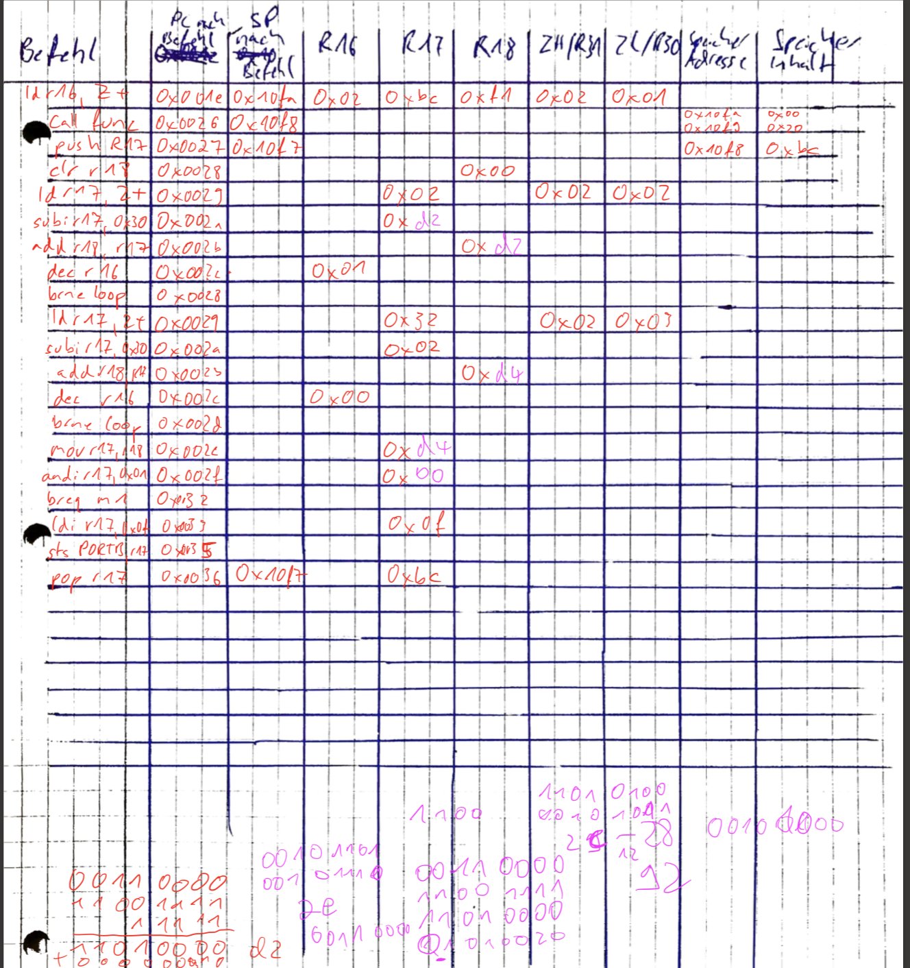

Frage Assembeler Tabelle
Gast #5902387
Hi Jan K.,
Wenn R17 = 0x02 gilt,
dann ist R17 := 0x02 - 0x30 = 0xD2 und Carry = 1.
Das geht so, wie die schriftliche Subtraktion im 10er System.
Nur hier im 16er System.
Schritt 1
__02 hex
-_30 hex
  ?0 hex

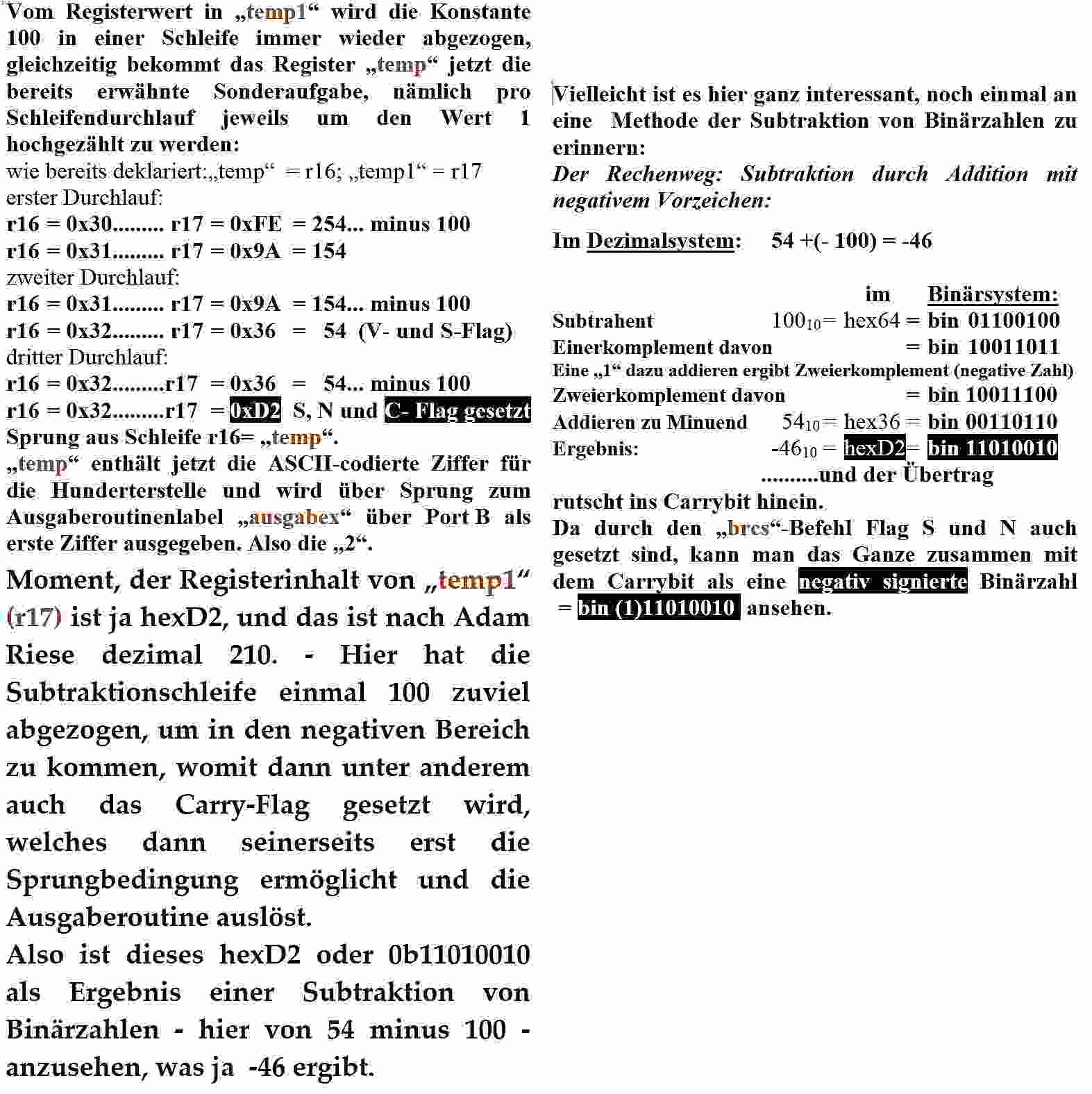

Schritt 2
_102 hex
-_30 hex
  ?2 hex
zwischen Rechnung
16 dec = 10 hex
10 hex - 3 hex
16 dec - 3 dec = 13 dec
10 hex - 3 hex = D hex
Es gilt ferner:
A hex = 10 dec
B hex = 11 dec
C hex = 12 dec
D hex = 13 dec
E hex = 14 dec
F hex = 15 dec
Schritt 2a
_102 hex
-_30 hex
  D2 hex

#5902436
Jan K. schrieb:
Ersten ist .png das falsche Format für so eine Bild, siehe
Bildformate und 2. warum in aller Welt schreibt man das auf Papier?
Sowas macht man digital am PC, dann kann man nämlich sehr einfach und
mit nahezu Null Speicherbedarf den Quelltext versenden. Jaja, im
Gbit-Zeitalter interessiert 1MB Speicher keine Sau mehr, dämlich ist es
trotzdem.
> Kann mir jemand erklären wie das 0xd2 berechnet wurde beim Befehl
> subi
> r17,0x30.
Ganz einfach. Wenn man von 0x02 0x30 abzieht ergibt das einen Unterlauf
des Zahlenbereichs.
0x02 - 0x030 = -0x2E = 0xD2
https://de.wikipedia.org/wiki/Zweierkomplement
