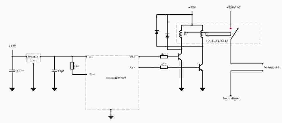

Meine Schaltung (siehe Anhang) soll ein bistabiles Relais von Finder
(Set/Reset) schalten.

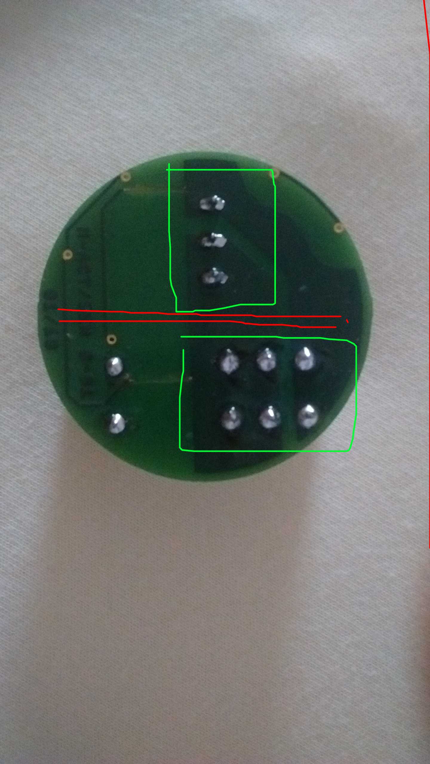

Die 230V fließen auf der Unterseite der Platine, die Kleinstspannung
oben. 230V Durchkontaktierungen haben einen Abstand von >= 4mm zu
weiteren Durchkontaktierungen mit Ausnahme dreier Leiterbahnen der
Kleinstspannung (>= 3mm). Diese habe ich unter Lack gelegt.
- Die Last war und ist eine LED Tischlampe, Netzteilangaben: Input:
100-230V/~0.5A 50-60Hz
Output: 12V=0.5A
- Das Datenblatt des Relais habe ich weiter oben verlinkt

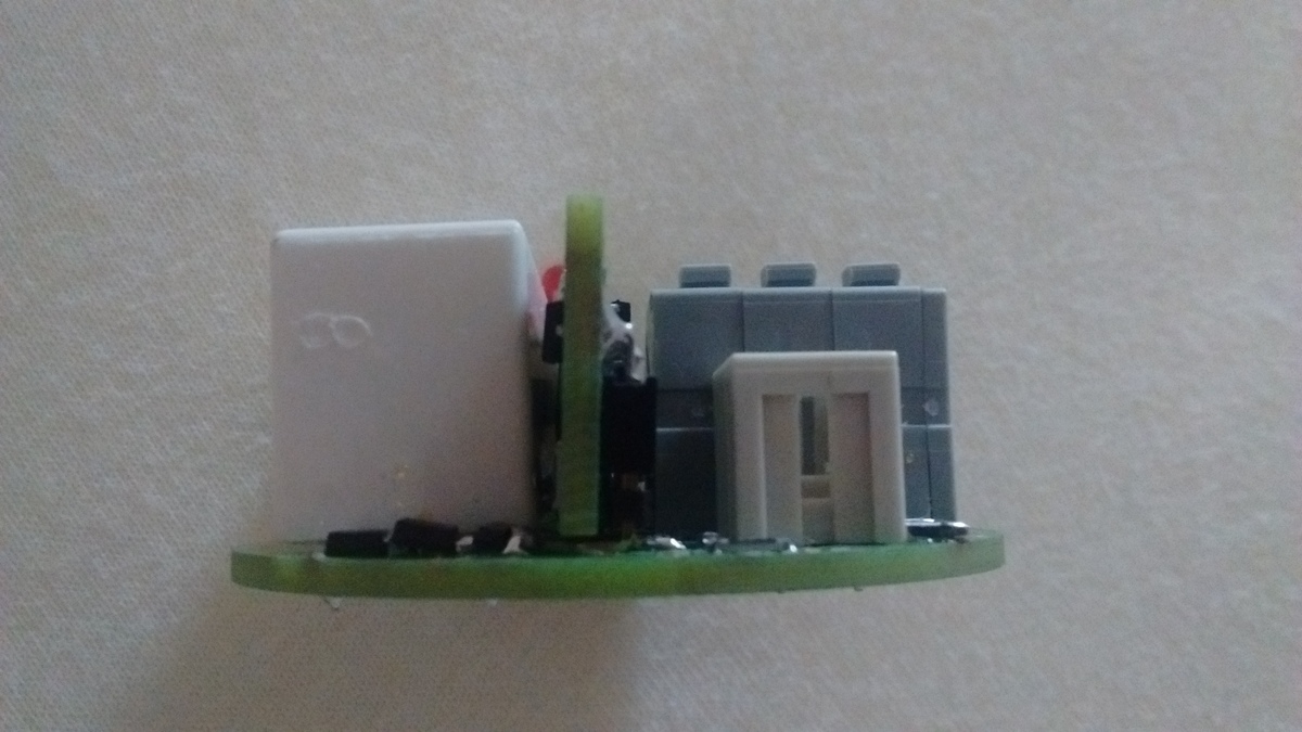

Ein Kommentar zum Anhang.
Ihr seht im ersten Bild die Unterseite der Platine.
Die betreffende Kleinstspannung ist auf der Oberseite. Die grün
markierten Bereiche sind dort vollständig frei gehalten.
Der rote Bereich ist eine senkrechte Platine, die von oben in
SMD-Stiftleisten steckt und wo auch der uC sitzt.
Zusätzlich befinden sich dort die 3 Leitungen unter Lack.
Das 2. Bild veranschaulicht den Aufbau
Grüße
McMajus
Gast #5295323
McMajus schrieb:
McMajus schrieb:
> nein, da steht "470".
> Leider wurde das Bild beim Hochladen total verpixelt.
Das liegt daran, dass du es im, für Linienzeichnungen völlig
ungeeigneten, JPEG-Format hochgeladen hast. Mit Kompression auf 12kB
hast du dann keine Chance.
Probier es einfach mal mit dem PNG-Format (bevor der Inhalt mit
JPEG-Kompressionsartefakten verhunzt wurde).
Hast du den Hinweis auf Bildformate beim Hochladen nicht
gelesen/verstanden?
Spendiere deinem Spannungsregler (AMS1117?) mal einen Ladeelko, so wie
im Datenblatt in der Applikation gezeigt und sorge dafür, dass dort
nicht das Relais mit dran hängt, i.e. baue davor eine Entkopplungsdiode
ein.
Wer weiß, wie deine 12V aussehen.
Was hast du für Transistoren eingesetzt. Wie kommst du bei nominell
weniger als 60mA Relaisstrom auf einen Basisvorwiderstand für den
Transistor von 470Ω?
Den Isolationswiderstand zwischen Niederspannungsteil und Lastkreis
könntest du auch sicherheitshalber mal messen.

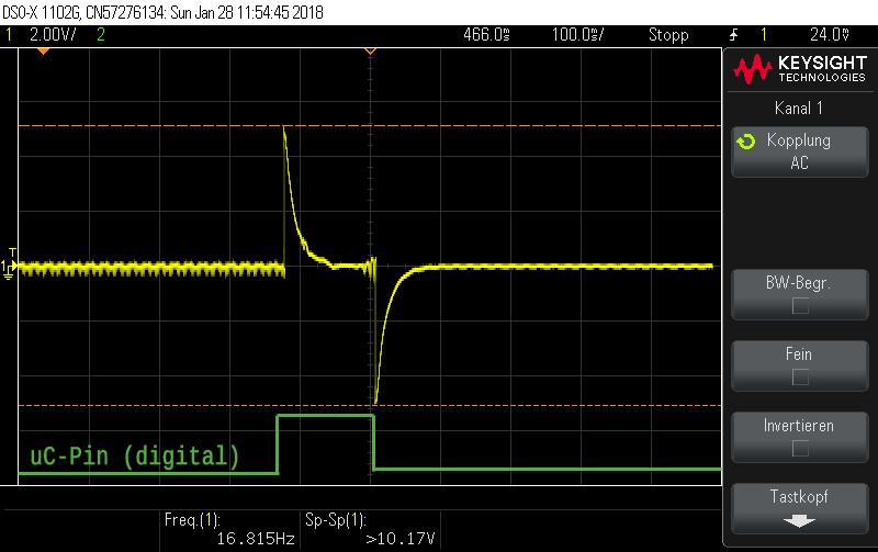

Gast #5295430
Nachtrag2:
@Dieter:
Da ist auf alle Fälle was faul!
Wenn ich von Hand 5V an den Pin anlege und diesen ersetze, sehe ich
(AC-gekoppelt) den Spannungsverlauf im Bild oben. In diesem Fall habe
ich die 230V getrennt (Reset) weshalb der Ripple nach dem Schaltvorgang
weg ist.
Was ich mir nicht erklären kann: Wenn ich die Spannung anlege, könnte es
tatsächlich einen Peak durch das Abschalten geben. Aber wenn ich die
Spannung wieder weg nehme, sollte das Relais ja stabil stehen und
einfach bleiben wie es war. Warum sehe ich trotzdem so was hässliches...
trotz Freilaufdiode...?

Gast #5295446
McMajus schrieb:
> ich messe gerade mit dem Oszi nach...
> ...die Versorgung ist absolut ruhig. Die größte Störung sind seltene
> Transienten mit +-20mV
> Ansonsten stabile 12V...
Auch während das Relais schaltet?
Trigger mal auf die Schaltzeitpunkte, insbesondere auf den
Abschaltzeitpunkt.
Der AMS1117 überlebt den sterbenden µC, i.e. die 5V am µC sind ok?
Zeige doch mal ein Schaltbild, wo alles vernünftig drin steht und man
keinen Augenkrebs bekommt.

da du ja aber ein Oszilloskop hast, klemme an es mal nach dem
Spannungsregler an und/oder auch am Resetpin. Da dein Relais ja munter
in beide Richtungen induziert wäre evtl. eine Diode vom Reglerausgang
zum Reglereingang anzuraten.
Und ansonsten die Störquelle direkt entstören, das wäre eben ein Snubber
an der Relaisspule.
Gast #5295517
Da ist nichts faul. Der gelbe Kurvenverlauf entsteht durch den
Eingangs-Kondensator des Oszilloskopes, weil es auch AC gestellt wurde.
Die Amplitude der "Peaks" beträgt 5V.

Bei dem Aufbau hast Du Dir anscheinend eine Menge EMV-Probleme
eingehandelt.
Am Aufbau würde ich noch folgendes räumlich ändern:
Alle 240V-Teile auf eine Hälfte der Platine und die Leiterbahnen
ebenfalls. Auf der anderen Hälfte die stehende Platinen sind so weit ok,
aber ganz an die Außenseite sollte die stehene Platine des
MiniProzesssors befinden. Auf der stehenden Paltine in der Mitte sind
Spannungsregler und die Schalttransistoren.
Die Snubberbeschaltung ist vor allem bei den Kontakten des Realais auf
der 240V-Seite erforderlich. Diese bestehen aus Widerstand und
Kondensator.
Auf der Spulenseite Freilaufdiode und zusätzliche kleine
Snubberschaltung anzubringen, ist gut.

Gast #5295613
> an der Relaisspule.
An der Relaisspule sollten die Freilaufdioden die Entstehung einer
größeren Induktionsspannung beim Abschalten erledigen - ist doch kein
AC.
Dieter schrieb:
> Abhilfe schafft hier die kleine Diode über dem Spannungsregler angebracht.
Die hilft, wenn beim Spannungsregler die Eingangsspannung nicht
wesentlich kleiner als die Ausgangsspannung sein darf. Bei 5V dürfte das
nicht das Problem sein. Eine U_CE von -5V dürfte der AMS1117 am
Regeltransistor doch wohl locker wegstecken.
Bleibt die Frage, ob der AMS1117 stirbt und den µC mit nimmt oder ob nur
der µC alleine stirbt.
Gast #5295614
@Stefan Us:
Ist mir auch gerade aufgefallen.
Das wäre eine zu schöne Erklärung gewesen, deshalb habe ich gar nicht
darüber nachgedacht, ob das überhaupt Sinn ergibt.
Ich habe gerade mal den AC zu DC umgestellt und siehe da: Die Spannungen
sehen hervorragend aus. Scheint es also doch nicht zu sein.
@Dieter:
Ich verstehe nicht so richtig, worauf du hinaus willst. Nehme ich an,
die BE-Strecke würde in Sperrrichtung durchbrechen, so müsste das
Potential an der Basis 6V unter dem der Masse liegen. Wo genau hilft mir
jetzt da ein Widerstand?
Der Effekt des Reglers höre ich zum ersten Mal. Ist ja interessant.
Würde also bedeuten, wenn durch EMV kurzzeitig zu wenig Eingangsspannung
anliegt, dann ist der Regler verwirrt und lässt kurzzeitig die 12V vom
Eingang durch. Damit sieht der Atmega328P einen 12V Peak und das hält er
über längere Sicht nicht aus. Muss ich mit dem Funktionsgenerator mal
prüfen, ob der Effekt bei diesem Regler tatsächlich vorliegt.

Wieso verwendest du eigentlich so kleine Widerstände an der Basis des
Transistors? Ich nehme dort immer irgendwas zwischen 1k und 10k Ohm, je
nachdem, was gerade verfügbar ist.
(Wobei das wohl kaum die Problemursache ist)

> @Dieter:
> Wo genau hilft mir jetzt da ein Widerstand?
Das IC verträgt nur -0.5V...-0.7V. Meist reicht ein Widerstand zwischen
BE, wie angeben oder verwendet eine Diode in umgekehrter Richtung.
