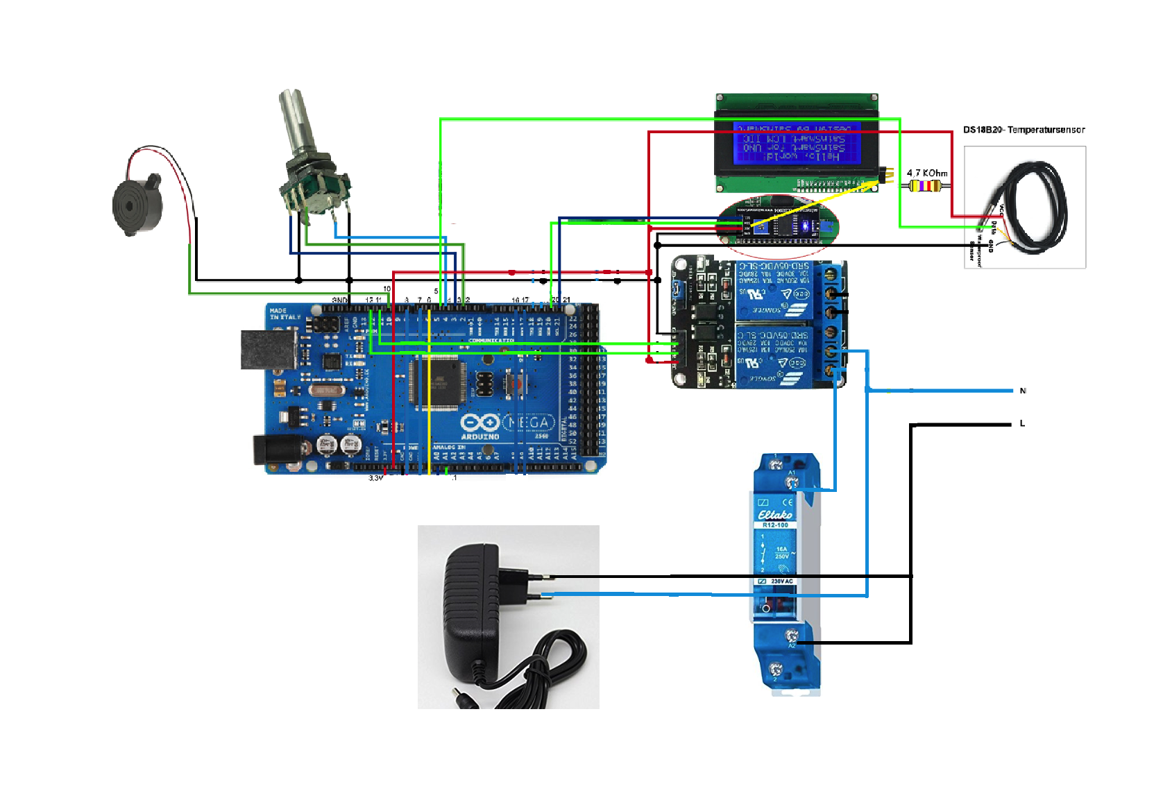

Ich steuere mit einem Arduino Mega ein Eltako Relais an.
Es ist dieses hier Eltako R12-100-230V:
https://www.eltako.com/fileadmin/downloads/de/_bedienung/ER12-100_4841_internet_dtsch.pdf
Dieses aber nicht direkt sondern über eine Saint Smart Relaisplatine
zwecks Galvanischer Trennung.
Der Arduino schaltet das Saint Smart Relais mit 5V Boardspannung und
dieses schaltet wiederum das Eltako mit 230V. So schalte ich eine 2600W
Herdplatte per PID Regler.
Skizze der Schaltung hab ich euch angehängt.
Nun fang ich mir aber immer wieder einen Fehler ein und ich denke es
kommt von der Induktion des Relais. Der Arduino stürzt ab und das I2C
zeigt kryptische Zeichen.
Meine Frage an euch: Hilft es wenn ich für den Arduino und das Relais je
eine andere Phase verwende? Ich gehe sowiso mit 3 Phasen(400V) zur
Steuerung, also wäre das einfach.
Oder ist es besser gleich ein RC Glied zu verwenden?
Da bräuchte ich aber Hilfe bei der Dimensionierung.
Bitte um eure Hilfe!
Grüße, Martin
Gast #5104693
Nach deiner Zeichnung hängt der Arduino an 230V - real ist da sicher
nicht so, also: welche Art Netzteil ist da verbaut?
Ein Link auf die Relaisplatine könnte auch hilfreich sein.
Du schaltest mit dem Eltako 2.6kW, zwangsläufig gibt das Störungen.
Wechseln auf eine andere Phase kann helfen, muss aber nicht.
Ich vermute mal, die Störungen kommen über das Arduino-Netzteil. Aber
auch schlechte Masseführung kann dafür verantwortlich sein. Wie sieht
der Aufbau real aus?
Bei so wenig Informationsinput ist ein einigermaßen brauchbare Aussage
aus der Ferne nicht möglich.
OP #5104892
reiche die Infos gerne nach.
Sry dachte nicht dass es eventuell am Netzteil liegen könnte.
Also, der Arduino wird aktuell von einem einfachen Netzteil einer
externen Festplatte betrieben (12V DC, 1,5A).
Alternativ hab ich noch dieses Netzteil:
https://www.amazon.de/gp/product/B01HOHBBDQ/ref=oh_aui_search_detailpage?ie=UTF8&psc=1
Die Saint Smart Platine ist diese:
https://www.amazon.de/Neuftech-Kanäle-Relais-Modul-Brett-Arduino/dp/B00PQC34E6/ref=sr_1_2?s=diy&ie=UTF8&qid=1502206748&sr=1-2&keywords=Arduino%2Brelais&th=1
Ich hab versucht den gesamten Schaltplan einigermaßen zu erstellen -
siehe Bild.
Grüße, Martin

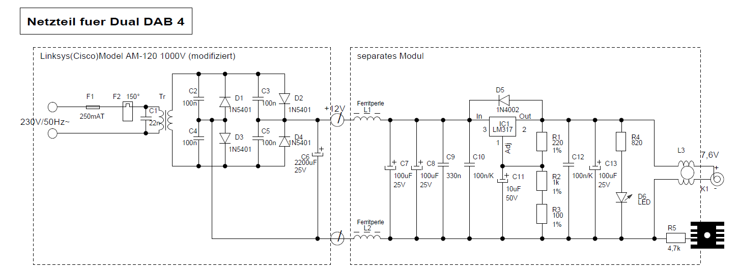

Das Netzteil im Bild wurde laut Schaltplan noch verbessert.
Wenngleich im Schaltplan noch andere Spannungswerte bzw. Bauteilewerte
eingetragen sind. Im Prinzip ist es das gleiche. Das Trafonetzteil hat
als Besonderheit, dass im Spannungswähler gleichzeitig mit den
Widerständen für den LM317(LM350)-Adjust auch Anzapfungen auf der
Trafowicklung sekundärseitig umgeschaltet werden, um nicht zu viel an
Energie unnötig zu verbraten.

OP #5105383
Also das hört sich ja alles ganz positiv an!
Danke dass du dich so konkret mit meinem Problem befasst.
Alles andere wären nur Auswege um das Problem zu umgehen und keine
echten Lösungen.
Ich lese aus deinem Betreig jetzt mal heraus, dass die Zuleitungen 1.
zum Eltako und 2. die Zuleitungen zum Display via I2C geschirmt werden
müssen.
Als geschirmte Leitung würde ich ein CAT Kabel als gute Wahl ansehen?!
Für weitere Tests bin ich dir dankbar.
