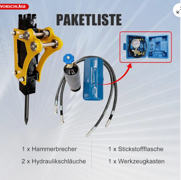

Ich habe eine relativ große Fundamentplatte, die ich gerne beseitigen möchte.
Bei ebay gibt es für rund 1000€ Hydraulikhämmer für Minibagger - ich habe einen älteren Kubota. Zu dem Hydraulikhammer gehört eine Stickstoffflasche, deren Funktion mir völlig unklar ist.
Hat jemand mit sowas schon mal gearbeitet und kann mir erklären was das soll? Ich will natürlich nicht ständig Stickstoff zukaufen müssen - der Hammer müsste auch ohne Stickstoff funktionieren?
#8101578
Die Schlagenergie wird im Gas (hier N2) gespeichert, und dann schlagartig auf den Meißel übertragen. Das Aufladen des Speichers erfolgt hydraulisch.
Je nach genauer Konstruktion muss man mehr oder weniger häufig Gas nachfüllen.

Wie gross und wie dick ist denn das Fundament? Evtl ist da ein Trennjäger/Trennschleifer die bessere Alternative, und den kann man ausleihen. Der schneidet durch Beton und gleich die Armierung mit.
Da kannst du dich auch im Vorfeld bei der örtlichen Feuerwehr informieren, wie das Teil ausschaut, und was es kann.

Guter Vorschlag. Das wäre die Alternative. Die Platte ist 20x270x270cm
Kleines, nebensächliches Problem ist, dass die die 20 cm nicht schneiden können. Bei etwa 150 mm ist Schluß.
https://www.stihl.de/de/p/trennschleifer-benzin-trennschleifer-ts-910i-202729
Hydraulikhämmer kann man für etwa 100 € / Tag ausleihen.
