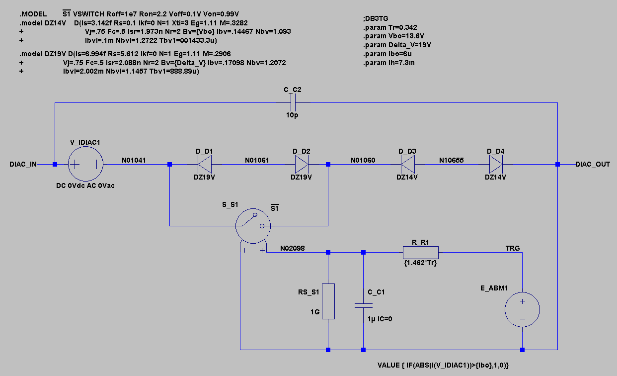

Ich versuche gerade ein Diac Modell in LT-Spice zu verwendet und komm
leider auch mit den Foren und Anleitungen nicht weiter.
Ich habe mir aus dem Netz eine Lib runtergeladen die ich "Diac.lib"
genannt habe und in einem Ordner auf meinem Rechner abgelegt hab. Sie
sieht folgendermaßen aus:
         DIAC PSpice Models
.SUBCKT DIAC DIAC_IN DIAC_OUT PARAMS:
+Tr=0.342
+Vbo=13.6V
+Delta_V=19V
+Ibo=15uA
*Tr:      Rise time (in µs)
*Vbo:    Break over voltage
*Delta_V: Dynamic breakover voltage
*Ibo:     Breakover current
C_C1         N02098 DIAC_OUT 1u IC=0
V_IDIAC1     DIAC_IN N01041 DC 0Vdc AC 0Vac
R_R1         N02098 TRG  1.462*{Tr}
D_D1         N06161 N01041 DZ19V
E_ABM1       TRG DIAC_OUT VALUE { IF(ABS(I(V_IDIAC1))>{Ibo},1,0)}
D_D2         N06161 N01060 DZ19V
D_D3         N10655 N01060 DZ14V
D_D4         N10655 DIAC_OUT DZ14V
S_S1         N01041 N01060 N02098 DIAC_OUT _S1
RS_S1        N02098 DIAC_OUT 1G
C_C2         DIAC_IN DIAC_OUT 10p
 Switch Model
.MODEL        _S1 VSWITCH Roff=1e7 Ron=2.2 Voff=0.1V Von=0.99V
 Diodes Model
.model DZ14V    D(Is=3.142f Rs=0.1 Ikf=0 N=1 Xti=3 Eg=1.11 M=.3282
+    Vj=.75 Fc=.5 Isr=1.973n Nr=2 Bv={Vbo} Ibv=.14467 Nbv=1.093
+    Ibvl=.1m Nbvl=1.2722 Tbv1=001433.3u)
.model DZ19V D(Is=6.994f Rs=5.612 Ikf=0 N=1 Eg=1.11 M=.2906
+       Vj=.75 Fc=.5 Isr=2.088n Nr=2 Bv={Delta_V} Ibv=.17098 Nbv=1.2072
+       Ibvl=2.002m Nbvl=1.1457 Tbv1=888.89u)
*  Vz = 18 @ 14mA, Zz = 37 @ 1mA, Zz = 11 @ 5mA, Zz = 7.9 @ 20mA
.ends
         Standard DIACs
.subckt DB3TG DIAC_IN DIAC_OUT
X1 DIAC_IN DIAC_OUT DIAC params:
+Tr=0.342
+Vbo=13.6V
+Delta_V=19V
+Ibo=6uA
* 2008  ST  Rev 1
.ends
.subckt DB3 DIAC_IN DIAC_OUT
+Tr=0.342
+Vbo=13.6V
+Delta_V=19V
+Ibo=10uA
* 2008  ST  Rev 0
.ends
.subckt DB4 DIAC_IN DIAC_OUT
+Tr=0.342
+Vbo=21.6V
+Delta_V=19V
+Ibo=10uA
* 2008  ST  Rev 1
.ends
.subckt SMDB3 DIAC_IN DIAC_OUT
+Tr=0.102
+Vbo=13.6V
+Delta_V=19V
+Ibo=4uA
* 2008  ST  Rev 0
.ends
bedeutet doch, dass die ich  SMDB3, DB4, DB3 und DB3TG als Modell in
dieser Bibliothek habe oder?
des weiteren habe ich eine .asy-Datei, also das Symbol. bei diesem ist
am oberen Pin bei Label "+" und beim unteren Pin bei Label "-"
eingetragen.
Da ich hier keine Administratorenrechte habe, kann ich die Bibliothek
nicht in den lib ordner von LTSpice speichert und habe in einem Forum
gelesen wie man den subckt direkt einbinden kann.
Ich habe nun das Symbol eingefügt, und mit DB3TG (als Beispiel)
benannt,bei Prefix steht ein X.
und via "Edit ->  Spice Directive" nur den Teil aus der lib eingefügt
der zum DB3TG gehört.
--> Fehlermeldung "undefinied subckt"
.asy und .lib sind im selben Ordner Abgelegt...
kann mir bitte jamnd helfen?

Irgendwie hast du es geschafft, die lib zu verändern - vor allem
Kommentarzeilen müssen mit '*' beginnen. Aber auch die originale Datei
aus http://www.st.com/resource/en/hw_model/diacs_pspice.zip enthielt
zumindest einen Fehler:
also einen Zeilenumbruch eingefügt
*{Tr}
Zusammen mit dem Symbol aus ..\misc\DIAC.asy funktioniert es ohne
offensichtliche Fehlermeldung - elektrische Parameter hab ich nicht
überprüft.
Gast #4672346
Und das funktioniert nicht, da dieser spezifische subckt den
allgemeinen, zuvor definierten subckt DIAC verwendet.
Gast #4672373

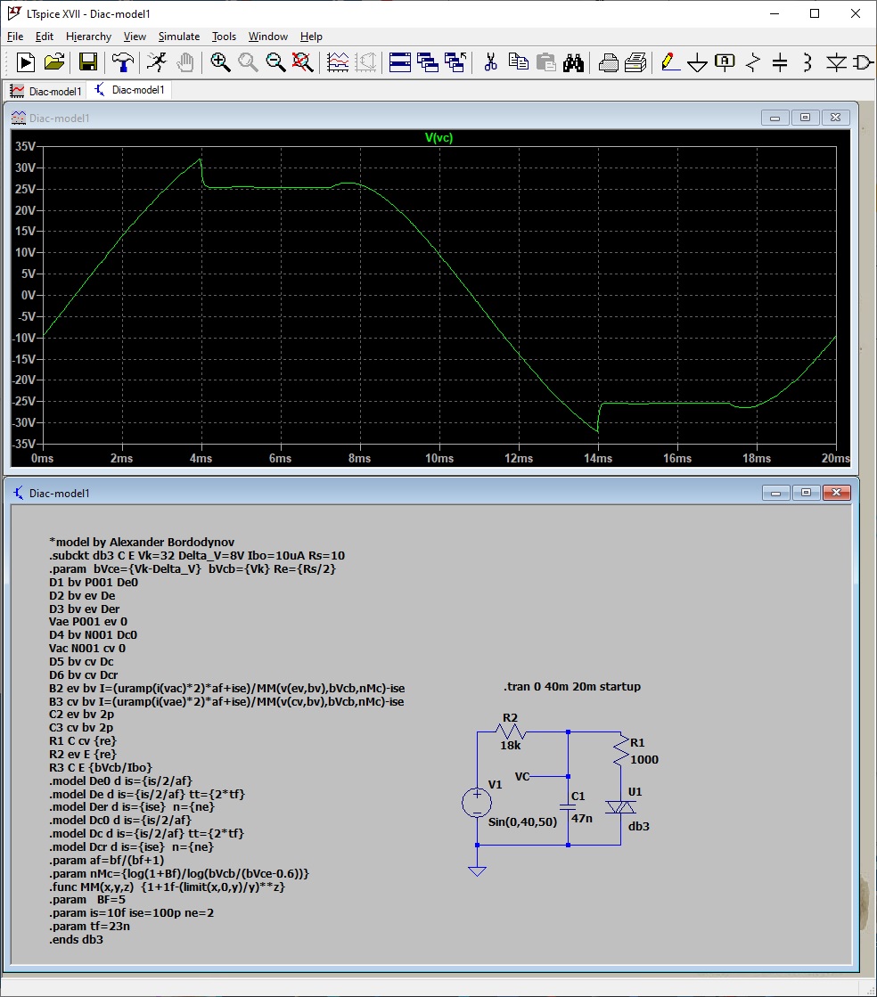

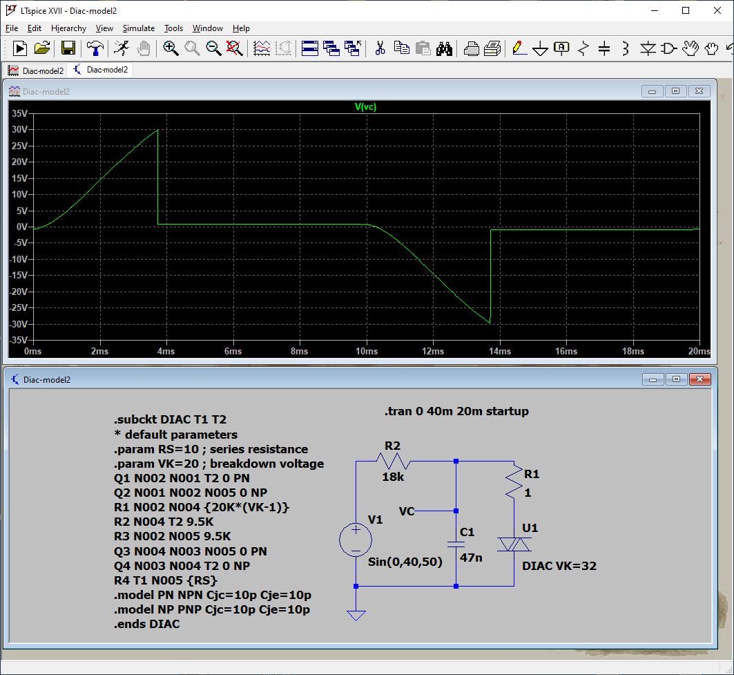

Ich habe ein vollständiges Modell auf physikalischen Effekten beruhen
entwickelt.
*model by Alexander Bordodynov
.subckt db3 C E Vk=32 Delta_V=19V Ibo=10uA Rs=10
.param  bVce={Vk-Delta_V}  bVcb={Vk} Re={Rs/2}
D1 bv P001 De0
D2 bv ev De
D3 bv ev Der
Vae P001 ev 0
D4 bv N001 Dc0
Vac N001 cv 0
D5 bv cv Dc
D6 bv cv Dcr
B2 ev bv I=(uramp(i(vac)*2)*af+ise)/MM(v(ev,bv),bVcb,nMc)-ise
B3 cv bv I=(uramp(i(vae)*2)*af+ise)/MM(v(cv,bv),bVcb,nMc)-ise
C2 ev bv 2p
C3 cv bv 2p
R1 C cv {re}
R2 ev E {re}
R3 C E {bVcb/Ibo}
.model De0 d is={is/2/af}
.model De d is={is/2/af} tt={2*tf}
.model Der d is={ise}  n={ne}
.model Dc0 d is={is/2/af}
.model Dc d is={is/2/af} tt={2*tf}
.model Dcr d is={ise}  n={ne}
.param af=bf/(bf+1)
.param nMc={log(1+Bf)/log(bVcb/(bVce-0.6))}
.func MM(x,y,z)  {1+1f-(limit(x,0,y)/y)**z}
.param   BF=5
.param is=10f ise=100p ne=2
.param tf=2n
.ends db3

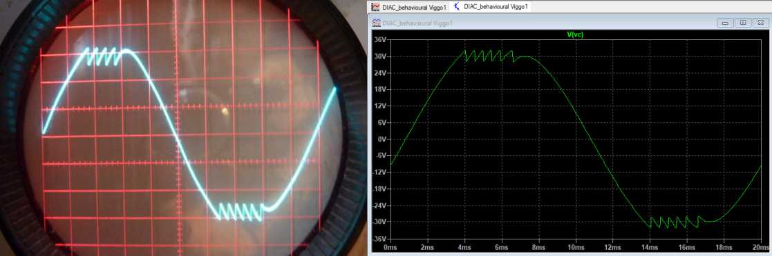

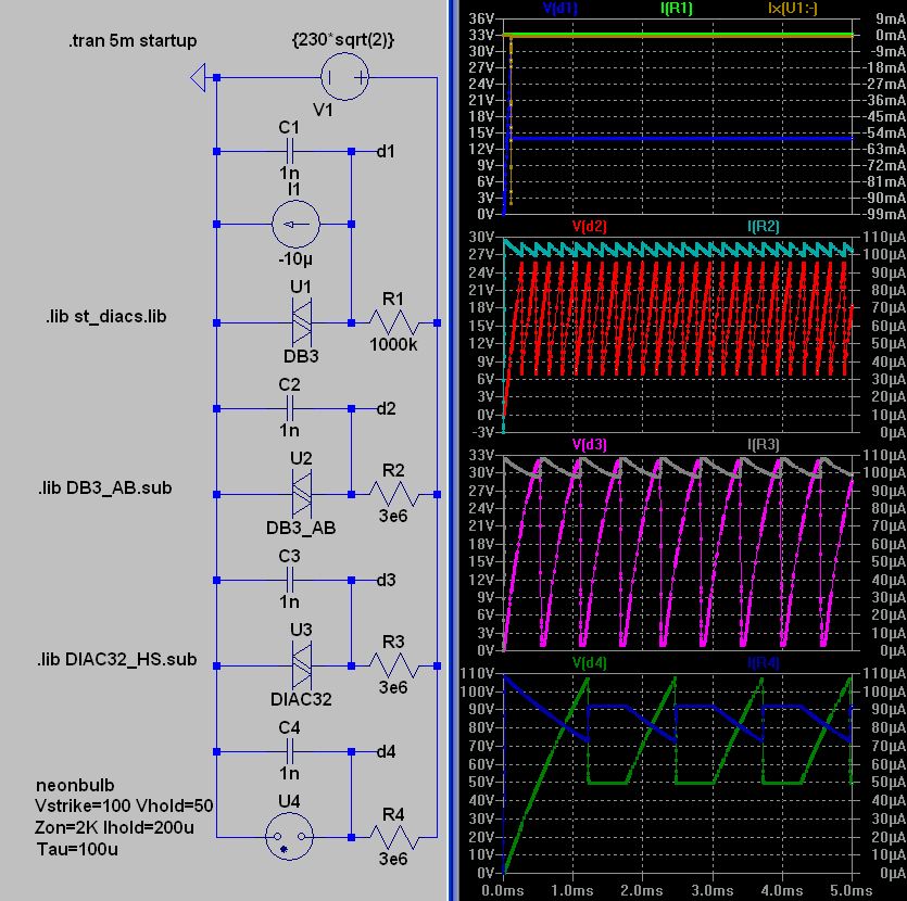

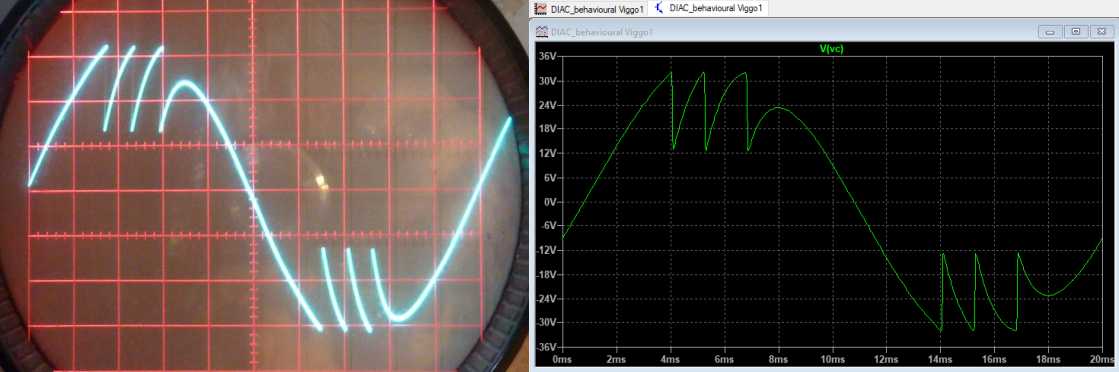

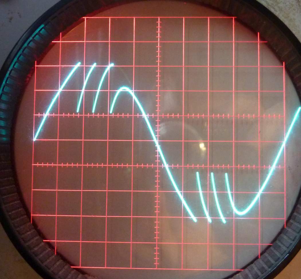

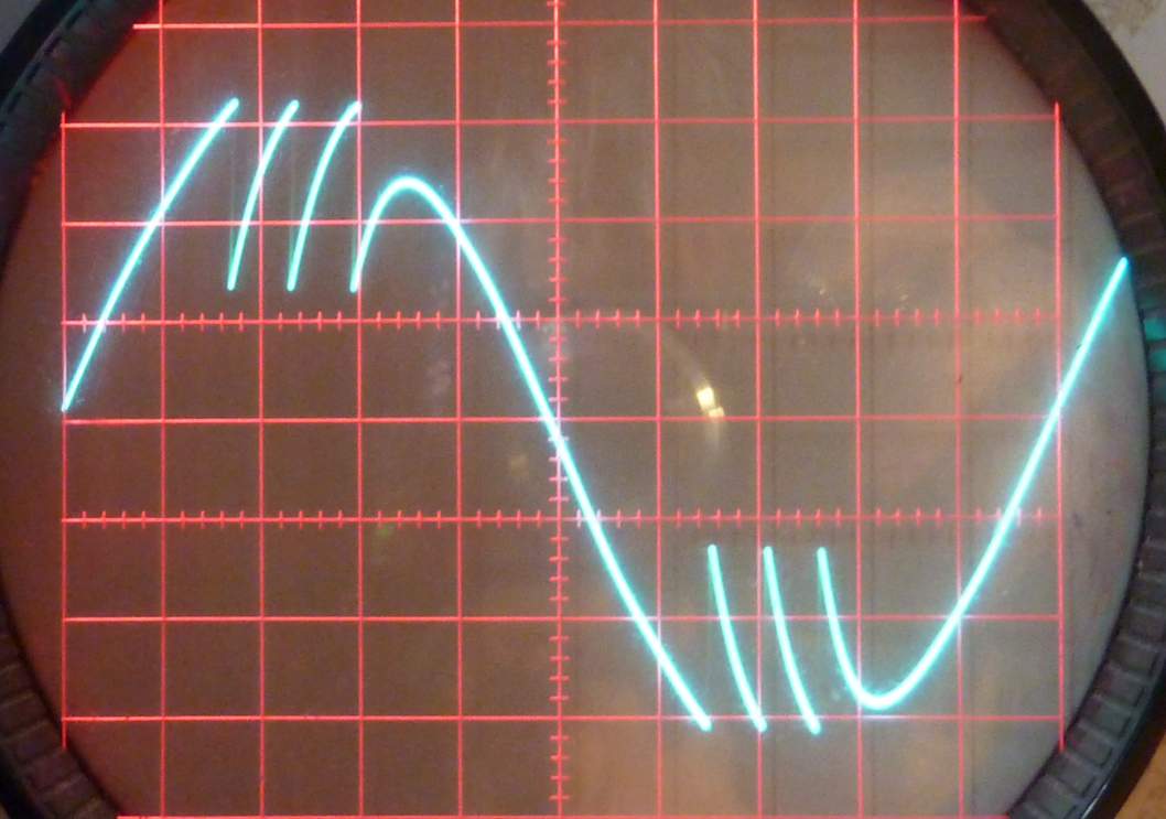

Als sinnvollen Test schlage ich vor die Schaltfrequenz zu prüfen. Bau es
bitte mal in Realität auf und berichte. In der Sim ergeben sich 5,8KHz.
Das Modell von STM schaltet zumindest nicht einwandfrei, das von Alex
dagegen geht.
Allerdings schaltet das Modell von Alex ganz ohne externem Kondensator
auch nicht. Müßte vielleicht an dieser Stelle noch überarbeitet werden.
Schwingt denn ein realer DIAC ganz ohne Kondensator?

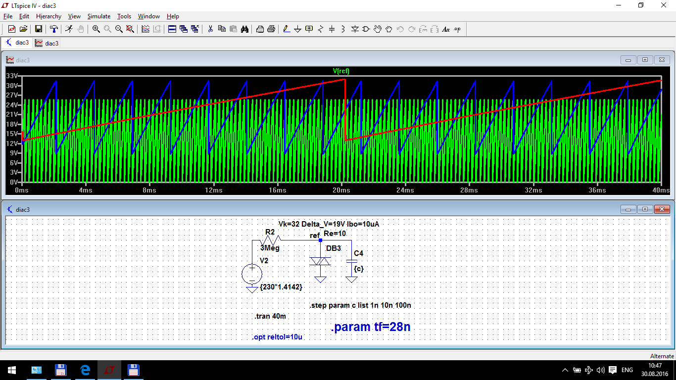

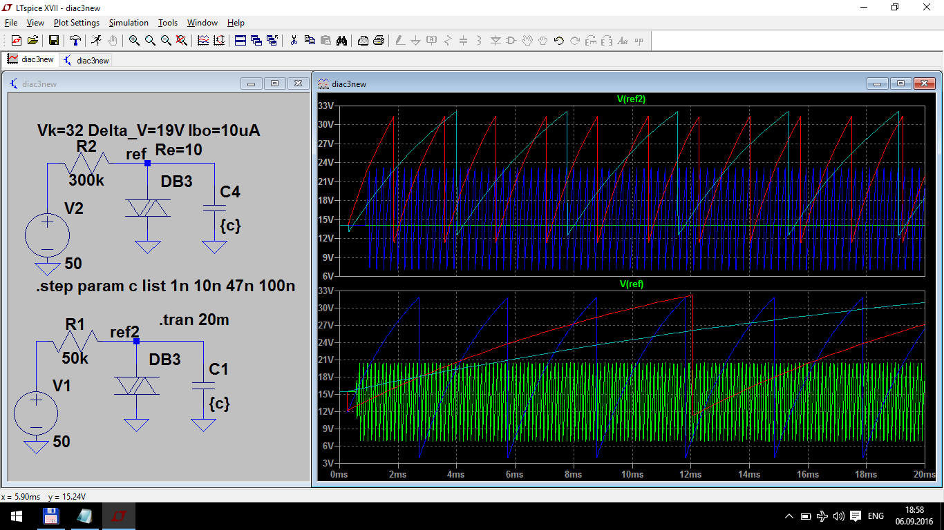

Persönliche Seite #4686013
Hm. Bei 2nF schwingt das Modell von Alex stabil, bei 1nF bricht die
Amplitude der Anfangsschwingung schnell zusammen. Man müßte die
frequenzabhängige innere Verstärkung kennen.
In einem YT-Video hat einer 15,2pF für den DIAC alleine gemessen.
Vielleicht habe ich noch ne alte Energiesparlampe zum Schlachten...

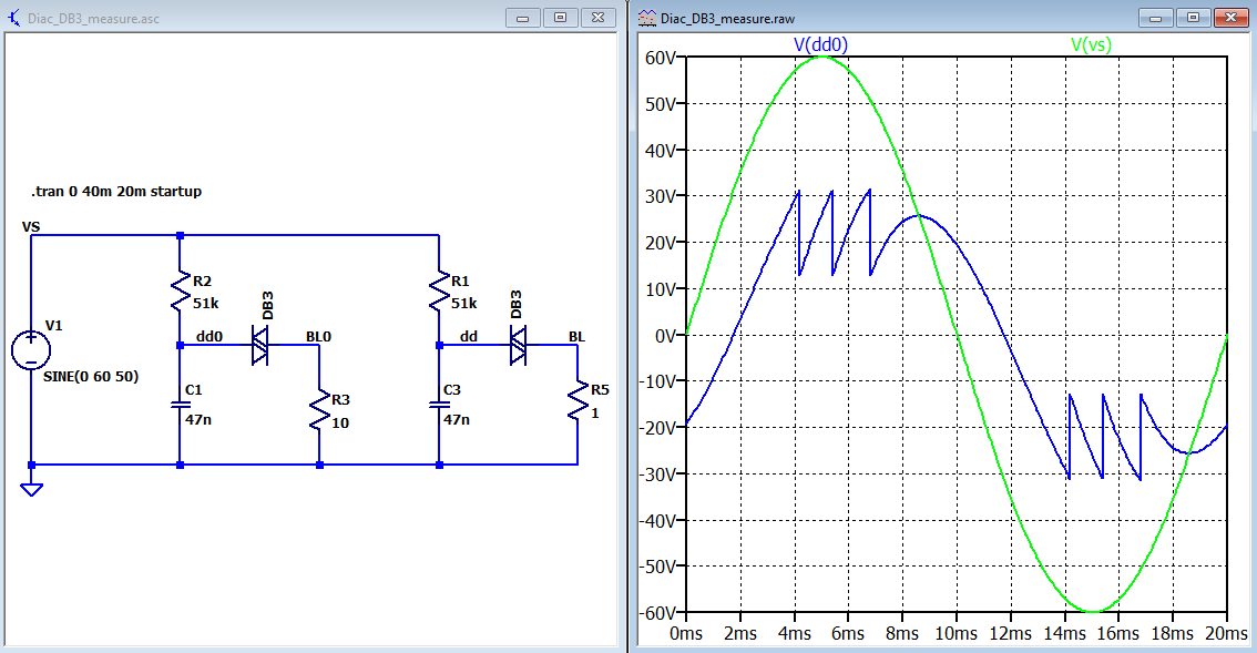

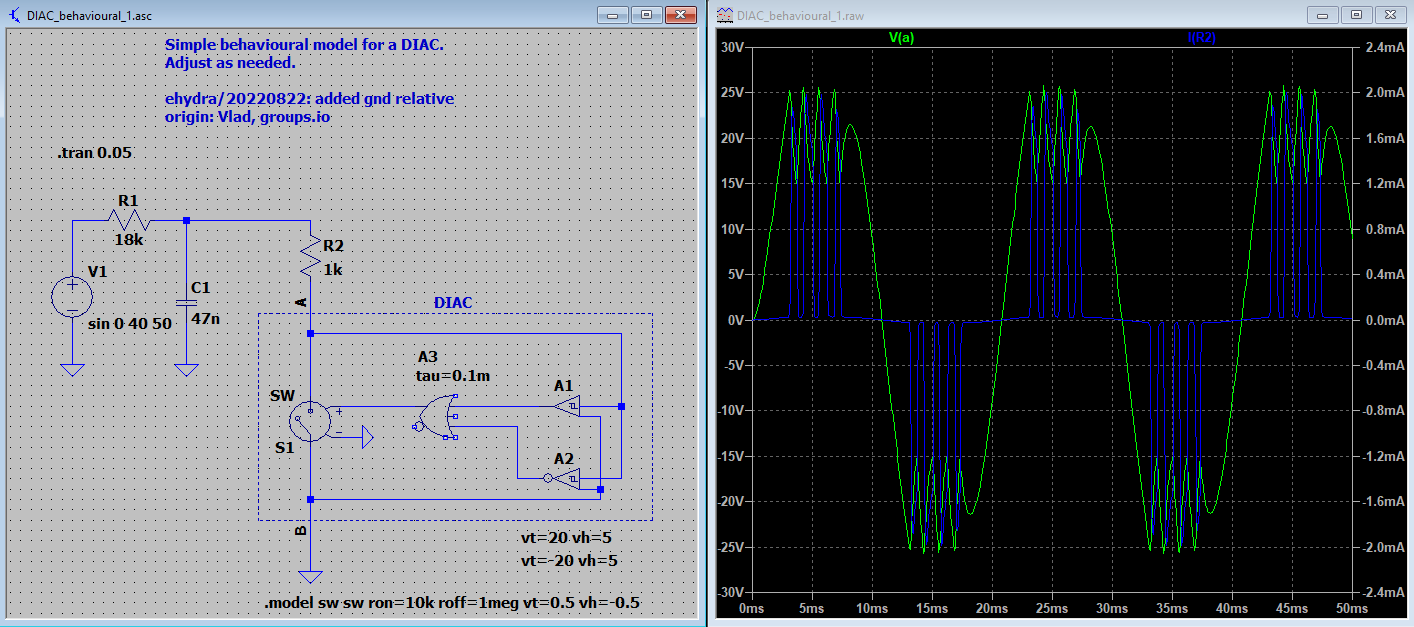

#4687504

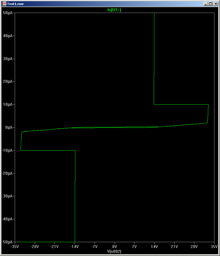

Ich hatte das bisher so verstanden, dass es keinen Haltestrom im
eigentlichen Sinne gibt. Ich dachte, dass die Spannung eine eindeutige
Funktion des Stroms ist, ohne irgendwelche Hystereseeffekte. Und diese
Funktion ist doch, um 90° gedreht, in den Datenblättern drin.
Ich habe mal versucht, diese Kurve mit LTSpice zu plotten. Dazu habe ich
in der Simulation einen Strom genommen, der von −50 µA auf +50 µA und
wieder zurück auf −50 µA geht. Siehe Bilder.
Gruß – Peter

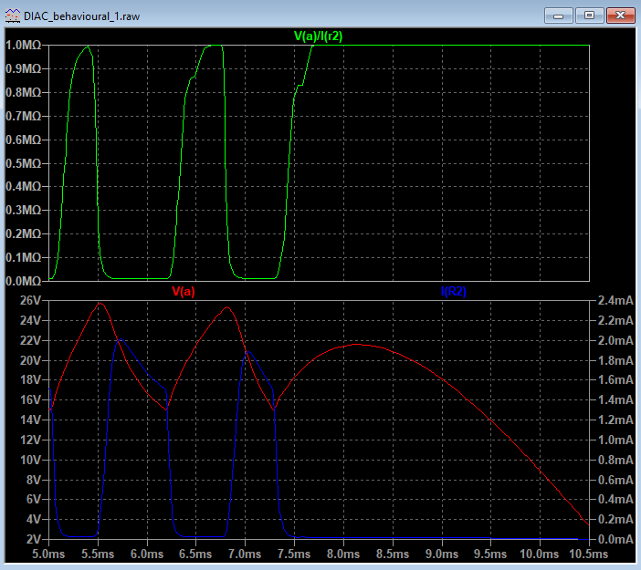

#4687515
Welche Funktion sieht eher wie das Ding im Datenblatt aus?
Da das ST-Modell offenbar keinen differenziellen negativen Widerstand
hat, vermute ich mal, dass die Schwingschaltungen damit in der
Simulation nicht funktionieren.
Oder ist die doch sichtbare Hysterese dafür verantwortlich?
Ciaoi – Peter
PS: Mit dem »bisher« zwei Beiträge weiter oben meinte ich natürlich die
Zeit nach meinem Beitrag vom 12. August ;)

Ab dem Überschreiten von Ibo ist der differerenzielle Widerstand ΔU/ΔI
doch negativ.
Deine Kurve entspricht genau der internen Realisierung des ST-Modells:
Zwei Zenerdioden in Serie (das ganze wegen Symmetrie doppelt), wobei
eine bei Überschreiten von Ibo mit einem Schalter gebrückt wird. Die
kleine Hysterese ist der RC-Schaltung (R_R1, C_C1) geschuldet.
Was mir aber weiterhin seltsam erscheint, ist der ausgeprägte
Unterschied zwischen Ibo und Ih, der eigentlich eine besondere
Eigenschaft eines SIDAC ist (*). Ich muß aber zugeben, dass ich mich mit
solchen Details von DIACs noch nie beschäftigt habe.

Ich meinte, wenn man U über I aufträgt, dass die Steigung der Kurve beim
ST-Modell nicht stetig und negativ ist. Der Sprung hilft einem ja nicht,
das sich der Kondensator, einmal entladen, wieder auflädt, weil der
Sprung ja aus der Ferne nicht zu fühlen ist.
Ich verstehe gerade nicht, wo Ih beim Diac reinspielt.

Diac ist symmetrisch, eine Lawine, einen bipolaren Transistor. Seine
npn-Struktur. Ich bin von den Dioden und gesteuerten Stromgeneratoren
aus symmetrischen Transistor und der Lawinenmultiplikationseffekt. Das
Ergebnis sehen Sie. Leider weiß ich nicht, Koka ein Transistor ist.
Horizontal oder vertikal. Ich bin geneigt, dass ein horizontaler
Transistor ist. Also dachte ich, dass der Gewinn BF = 5. Der eigentliche
Faktor ist bekannt, nur für Ingenieure, die den Herstellungsprozess zu
steuern. Wenn ich kein bedingtes Bild gehabt hätte, und recht
detaillierte Spezifikationen, dann machte ich das Modell genauer. Aber
ich denke, dass es Fortschritte bei meinem Modell gemacht hat.
Leider habe ich nicht studiert Deutsch und verwendet Google Übersetzer.
Überprüfen Sie die Übersetzung des Dolmetschers, kann ich nicht.

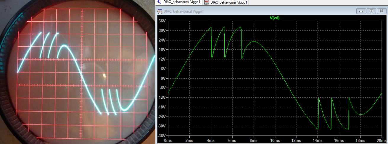

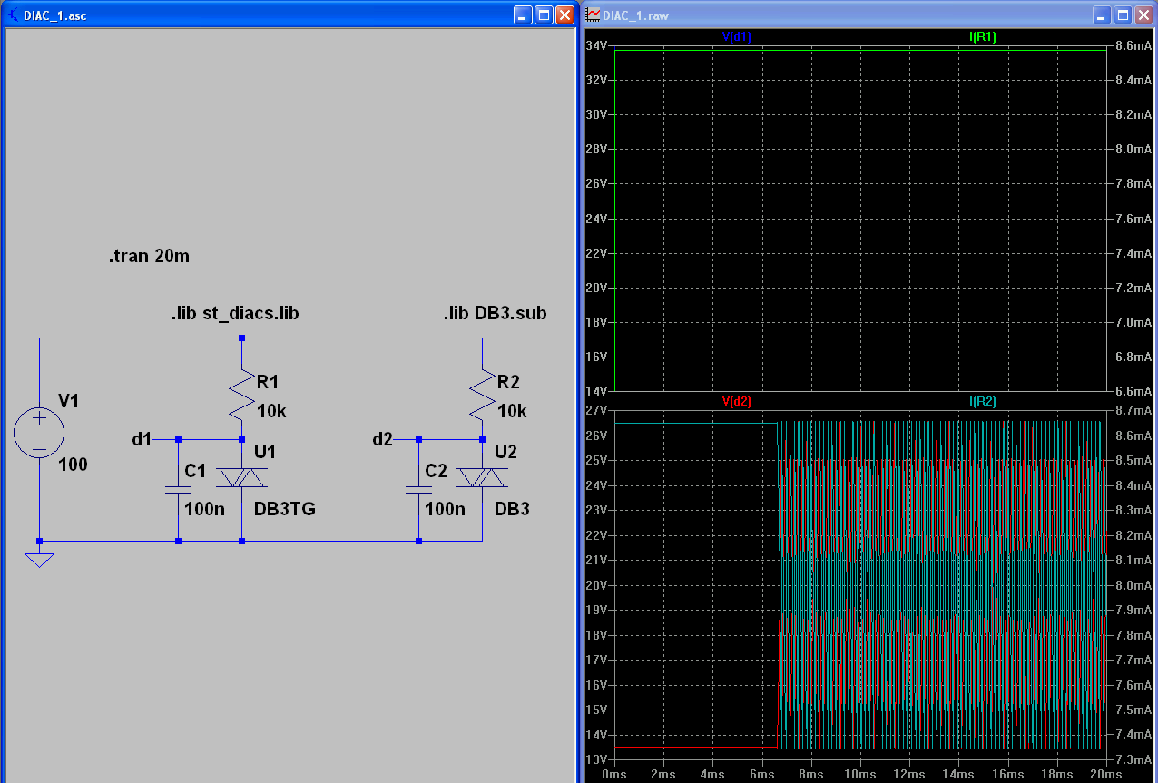

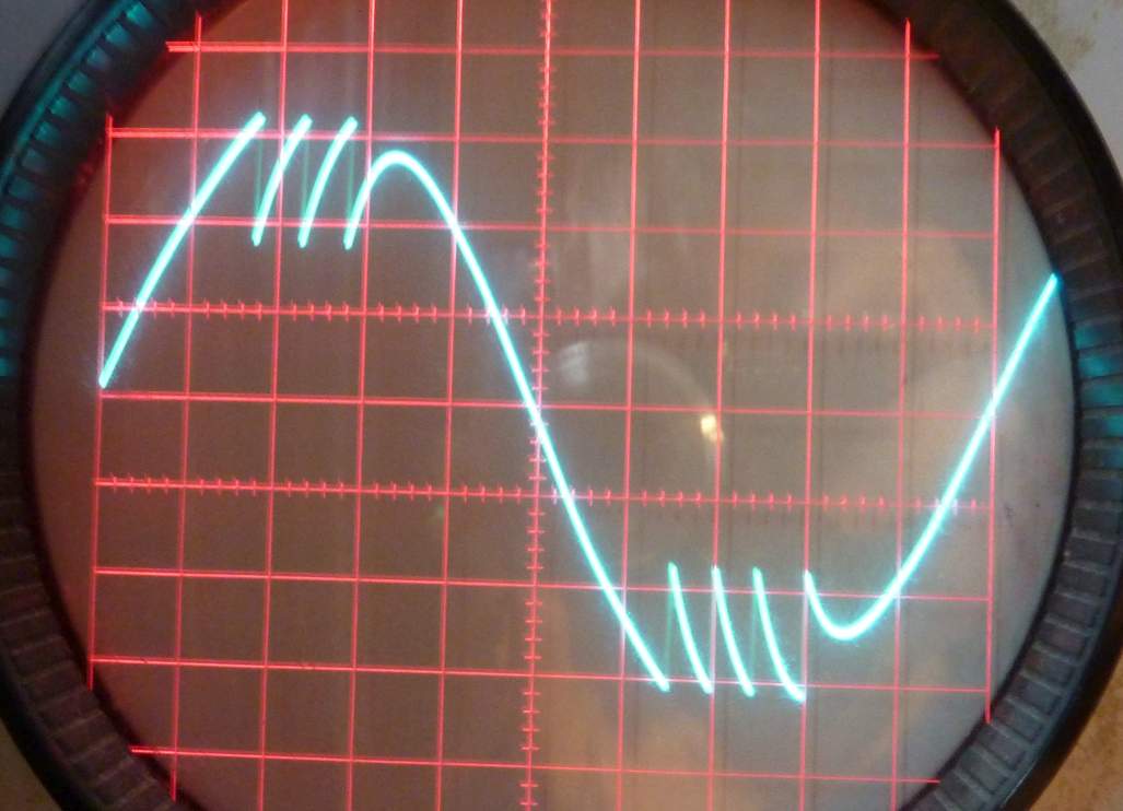

Persönliche Seite #4692500
Mir ist es nicht gelungen das STM-Modell zum Schwingen zu bringen. Habe
ne ganze Weile damit rumgespielt. Der schaltet einmal ein und das wars.
Zwischen dem Modell von Alex und dem von Helmut gibts auch große
Unterschiede. Wohlgemerkt, es sind Modelle für den DB3. Zumindest denke

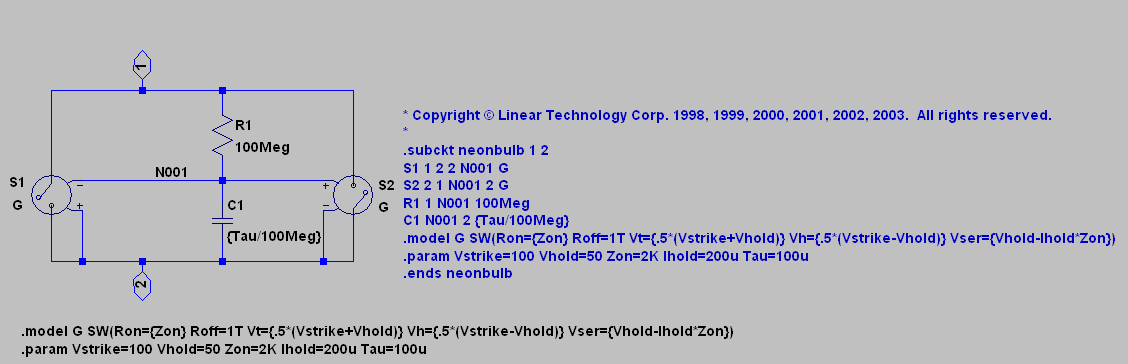

Und als Ergänzung die Glimmlampe als Oszillator.

LTspice hat eine erweiterte Implementierung des Transistormodells, wo
man Durchbruchspannungen zusätzlich definieren kann. Eventuell reicht
das dann bereits, wenn man die richtigen Werte für die Parameter findet.
Also bräuchte man dann kein komplexes Makromodell generieren.
#4707903
Bordodynov schrieb:
> Ich war ein wenig veränderte Modell. Und hier ist meine Testschaltungen
> . Leider habe ich keine experimentellen Daten.
Alexander Bordodynov ist unser Held des Tages. Sein Modell entspricht
ziemlich genau dem realen DIAC DB3 von ST. Alle anderen Modelle (auch
meine in der Yahoo group) sind nicht richtig. Danke für dein Modell
Alexander.
Ich habe am Freitag beim Conrad ein paar DIACs DB3 gekauft und damit
eine Testschaltung aufgebaut - siehe angehängter Schaltplan. Wie man
sieht passt Alexanders Modell sehr gut zu meinen Messungen. Mit
Kondensatoren bis hinunter zu 2,2nF oszillierte die Schaltung. Mit
C=1,5nF war ein abreisendes Schwingen zu beobachten. Mit C=1nF und
kleiner wird die Spannung einfach auf ca. +/-14V begrenzt.
Helmut
Natürlich werde ich diese Erkenntnisse auch in die LTspice Yahoo group

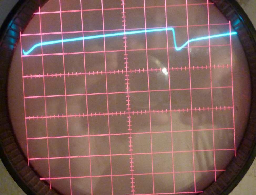

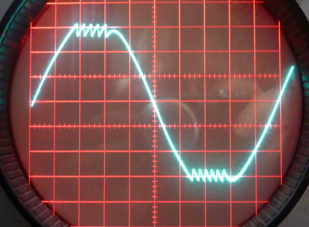

Bis ich dies las, war mein Verständnis, dass Diacs den Kondensator auf
etwa 2 V entladen würden. Wenn ich physikalische Messdaten von Alexander
Bordodynov und mit Kommentar von Helmut sehe, sehen Sie eine Entladung
des Kondensators auf ca. 13 V bei Verwendung eines
10-Ohm-Vorwiderstands. Ich habe versucht, ähnliche Messungen mit meinem
alten Oszilloskop mit 0 Ohm, 10 Ohm, 100 Ohm und 1 kOhm durchzuführen.
(Ich habe gerade einen Dimmer aus China gekauft, wo 1 kOhm verwendet
wurde) Das Entladen des Kondensators an 0 Ohm dauert ca. 11 V und bei 1
kOhm ist es für ca. 25 V. Ich hänge die vier Oszilloskopbilder an.
Diese Details werden im Datenblatt nicht offengelegt und ich habe nicht
versucht zu überprüfen, ob LTspice-Modelle diese Messungen reproduzieren
können.
#7165059
Jetzt habe ich versucht, LTspice mit dem neuesten DIAC-Modell von
Alexander Bordodynov zu verwenden. Es ist das beste Modell, das ich
kenne.
Messergebnisse für variierenden Serienwiderstand oben für Diac zeigen,
dass sich Delta_V mit jedem Spitzenstrom ändert, dem der betreffende
physikalische DB3-Diac ausgesetzt ist. Es kann auch mit Haltestrom zu
tun haben. Es ist eine Komponente, und es ist wirklich unmöglich zu
wissen, welche Variation Sie von dem Produkt in Bezug auf diesen
Parameter erwarten können. Aber jetzt habe ich ein Produkt gesehen, bei
dem ein Serienwiderstand von 1 kOhm zum Gate eines Triacs verwendet
wurde - und das ist ein ziemlich großer Widerstand.
Anbei ein Vergleich mit Alexanders Modell, das mit einem so großen
Widerstand Probleme hat. Sie können Delta_V für das Modell auf 8 V
ändern, was mit 1 kOhm zu sehen ist, aber das Modell lässt den Diac
nicht aufhören, Strom zu leiten, wie für das Messergebnis mit dem
physischen Diac zu sehen ist. Bis 200 Ohm Serienwiderstand funktioniert
das Modell einwandfrei, ab 300 Ohm gibt es aber Probleme beim Vergleich
mit physikalischen Messergebnissen.

Ich habe versucht, ein bisschen mehr in der physischen Welt zu messen.
Hier ist die am Kondensator angezeigte Spannung sehr ähnlich der
Spannung am Diac mit R1=0, 10 und 100 Ohm, wo also nur ein kleiner
Spannungsabfall am Vorwiderstand auftritt. Bei 1000 Ohm ist ein etwas
anderer Verlauf zu sehen als auf dem beigefügten Foto, wo die Zeitachse
100 us/div ist. Hier sieht man den kurzzeitigen Spannungsabfall über
diesem Vorwiderstand. Das Modell zeigt jedoch keinen großen
Spannungsabfall über dem Serienwiderstand.

Hast du den 2. Beitrag gesehen? Da wird das korrigiert.
Beitrag "Re: Phasenanschnittsteuerung ohne DIAC"
Ok, da fehlt auch noch ne Z-Diode im rechten Zweig, um die relativ hohe
Klemmspannung zu simulieren.

Als ich die neueste Version von LTspice XVII heruntergeladen habe, gab
es einige lehrreiche Beispiele mit unter anderem einem Dimmer, der ein
Modell für Diac enthält. Dieses Modell ist in ähnlicher Weise mit
antiparallelen Bipolartransistoren hergestellt und hat in ähnlicher
Weise ganz andere Ergebnisse als der db3-Diac. Ich habe versucht, dieses
Modell in demselben Modell zu verwenden, wie ich es oben gezeigt habe,
und erhalte wie erwartet völlig andere Ergebnisse als die physikalischen
Messungen. Dieses Lehrmodell ist einfach ungeeignet, um db3 zu
simulieren - aber das Ergebnis davon wird hier gezeigt.

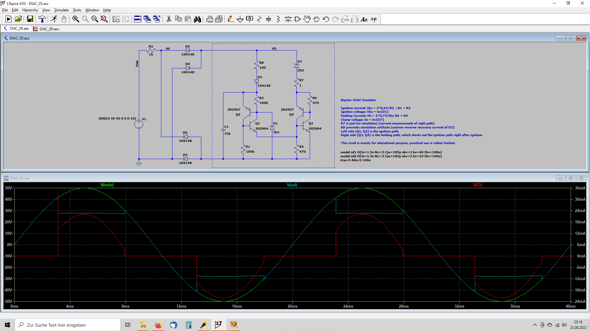

#7167486
Abdul K. schrieb:
> Das wäre eine alternativer Ansatz. Mit den Werten ergibt sich eine
> Triggerspannung von 25V und eine Abschaltspannung von 15V.
Was schon mal falsch ist. Ein DIAC geht nicht bei 15V aus, sondern wenn
sein Haltestrom unterschritten wird.
> Kann man
> beliebig anpassen.
Murks^3. Schnell, billig und planlos zusammengenagelt.
#7167528
Abdul K. schrieb:
> Guter Einwand mit dem Haltestrom:
> Er schaltet ab, wenn 15V/10K erreicht ist.
Was soll der Unsinn? Auch du weißt, daß so ein DIAC mal sicher NICHT
irgendwelche OHMSCHEN Kennlinien hat, eher die einer hochohmigen
Z-Diode. Also sollte man es auch entsprechend modellieren.
Hier fehlt nur die Z-Diode für die Klemmspannung im rechten Zweig.

Vielen Dank für die Versuche, ein besseres Modell zu finden.
Versuchen Sie, Messergebnisse zu sehen, die ich hier am 19.8.2022
gepostet habe 12.50. Die vier Oszilloskopbilder sind mit 2 ms/div und 10
V/div.
Ich finde, dass die Zündspannung konstant bei ca. 32 V. Aber
"Brennspannung" variiert je nach vielleicht sowohl Spannung, Strom und
ein wenig Speicher (interne Ladungen). Sie können dies daran erkennen,
dass es Änderungen im Durchfluss gibt, wenn R1 von 0, 10, 100 und 1000
Ohm geändert wird. Ich möchte, dass das Modell diese Prozesse
replizieren kann, ohne das Diac-Modell zu ändern.
Meiner Meinung nach sollte der Innenwiderstand von S1 weniger als 10
kOhm betragen, um realistischere Spannungskurven zu erhalten. Vielleicht
sollte auch eine bipolare Zenerdiode in Reihe geschaltet werden.
Der Diac wird sonst Teil einer komplizierteren Schaltung sein, die ich
simulieren möchte, bei der es zu großen Änderungen im Stromfluss des
Diacs kommt. Ich hoffe also, dass das Modell ohne Parameteränderungen
damit umgehen kann.

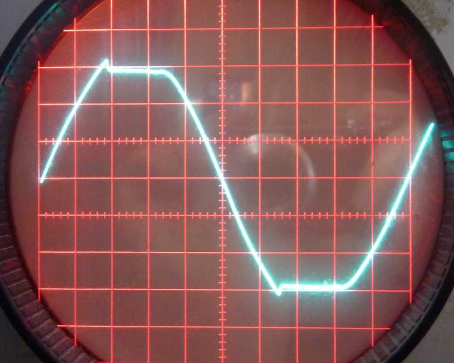

Ich habe zwei weitere physikalische Messungen mit R1 = 1,5 kOhm und R1 =
2,2 kOhm versucht. Bei 1,5 kOhm gibt es noch einen oszillierenden
Vorgang. Das Bild zeigt die Kondensatorspannung. Ab 2,2 kOhm scheint der
Diac nicht mehr abschalten zu wollen, sondern hält eine ziemlich
konstante Spannung darüber, wie eine Zenerdiode.
Es muss nicht unbedingt etwas sein, das das Model imitieren können muss,
aber es könnte dem Model zusätzliche Ideen geben. In gewisser Weise
widerspricht es der klassischen Sicht auf das Bauelement, wo erwartet
wird, dass das Bauelement abschaltet, wenn der Haltestrom einen
bestimmten Wert unterschreitet. Das sieht man hier nicht.
Auf Wunsch kann ich auch die Spannung am Diac selbst messen.

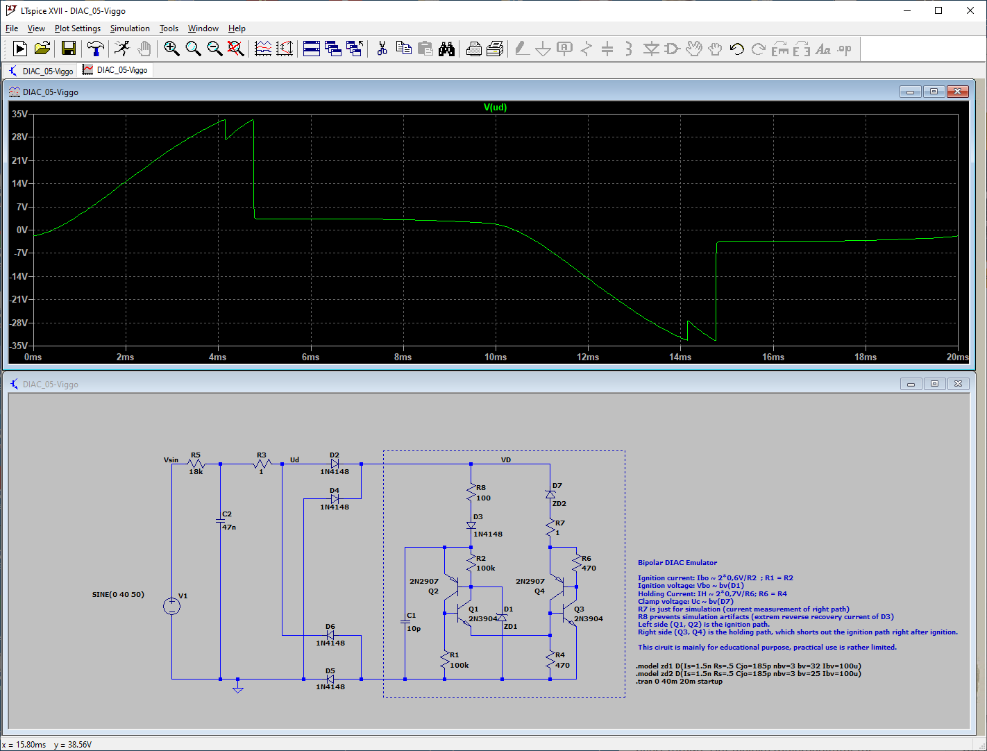

Ich habe versucht, von dem von Abdul K. vorgeschlagenen Modell
auszugehen und ein wenig mehr hinzuzufügen. Das Modell kommt den
physikalischen Messergebnissen etwas näher, ist aber nicht ganz genau.
Ich bin es auch nicht gewohnt, nichtlineare Modelle in LTspice zu
erstellen. Das Modell ist beigefügt.
#7169699
Falk B. schrieb:
> So ist es besser.
Hallo FalkB.
Danke für Ihren Vorschlag. Ich habe versucht, die Testschaltung und das
Modell ein wenig zu ändern, damit es den vorherigen Beispielen
entspricht, wo auch ein 47-nF-Kondensator enthalten ist. Es ist
angehängt.
Außerdem habe ich laut Anleitung die Zündspannung auf 32 V geändert,
indem ich ZD1 geändert habe. Aber ich erhalte von diesem Modell ganz
andere Simulationsergebnisse als die physikalischen Messergebnisse. Es
ist, als würde das Modell die Spannung auf ca. 3 V in nach der
Kommutierung Nr. 2. Mit R3=1 Ohm, was hier gezeigt ist, fällt die
Spannung nach der ersten Kommutierung auf 27 V ab, sollte aber auf 11 V
abfallen.
In diesem Modell ist der Vorwiderstand R3 und muss in jeder Simulation
die Werte 1, 10, 100 und 1000 Ohm haben. Dabei muss das DIAC-Modell
NICHT in jedem Versuch geändert werden. Das physikalische Messergebnis
für die Spannung an C2 unmittelbar nach der Kommutierung beträgt 11 V,
12 V, 17 V und 26 V - versuchen Sie, die Messungen und das von mir
gepostete Modell zu sehen (wo hier für die 4 Fälle keine Parameter
geändert werden).
#7169873
Das Modell hat scheinbar noch ein Problem. Eigentlich sollte der linke
Pfad den rechten zünden und dann ausgehen, und der Laststrom nur über
den rechten Pfad laufen. Das passiert aber anscheinend nicht, das
Problem hatte ich auch schon bei der Simulation gestern abend. Da muss
man dran arbeiten.
#7171424
Ich bin mir etwas unsicher, ob Sie mein Modell in der Praxis
ausprobieren dürfen. Also habe ich einfach die Kombination mit den
physikalischen Maßen fotografiert. Vielleicht ist es ja doch ok. Dies
sind die vier Beispiele mit angehängtem Serienwiderstand von 0, 10, 100
und 1000 Ohm. Das modifizierte Modell von Abdul, Dateiname
DIAC_behavioural_Viggo1.asc, wie oben angegeben, wurde verwendet.
Wenn ich den Kondensator von 47 nF auf 147 nF und den Eingangswiderstand
R1 auf 10 kOhm ändere, erhalte ich auch vernünftige Ergebnisse, aber die
Brummspannung wird im Modell etwas geringer als in der Realität mit
einem Serienwiderstand von 1000 Ohm.
#7984889
Bordodynov schrieb:
Ich verbesserte meine Modell, basierend auf experimentellen Daten Helmut. Für kleine Behälter hängt Generation auf den Modus.
Vielen Dank! Ihr Modell ist das beste, das ich gefunden habe!
Большое вам спасибо! Ваша модель лучшее, что мне удалось найти!
