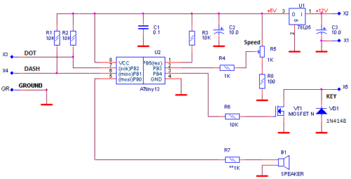

Wie realisiert man Sensortasten?
QWERTZ schrieb:
> wie realisiert man Sensortasten?
Sieh Anhang

Hallo
QWERTZ schrieb:
> Morsekeyer
Klingt als wenn damit über kurz oder lang ein (Kurzwellen?) Sender
getastet werden soll.
Mhh da kann ich nur sagen:
HF bei größeren Feldstärken und Sensortasten mögen sich oft nur sehr
begrenzt...
Ich hatte hier eine Sensor Tischleuchte (reines ein- aus-) die ich trotz
gemäßigter Sendeleistung (deutlich unter 100W) und "echten" Tuner
angepassten Langdraht im Garten so ziemlich auf allen Afu Bändern also
ab 1,8MHz (tiefer geht es bei mir nicht)bis 21 MHz (darüber musste dann
schon "mehr" Leistung auf die Antenne - aber immer noch unter 100W) ein-
bzw. ausgeschaltet wurde - wenigstens aber nicht "hin und her" sondern
dann dauerhaft im jeweiligen Zustand verblieb und mit der normalen
Sensorbedienung wieder in den anderen Zustand geschaltet werden konnte -
zumindest bis wieder HF in der Luft war.
Also wird es wohl aufwendiger werden bzw. es muss eine Optische oder
rein Resitive (Köperwiderstand, Fingerkuppenwiderstand) Lösung her -
wobei letztere auch nicht trivial ist da die Finger(kuppen) in den
meisten Situationen recht hochohmig sind - besonders wenn man schon
älter und kein Fan von Hautcremes ist - schnell handelt man sich beim
entsprechend hochohmigen Eingangswiderstand wieder einen HF Sensor ein
bzw. schon wenig Staub und erhöhte Luftfeuchtigkeit (der Sommer ist
nicht mehr so fern...) macht dann selbstständig Telegrafie...
Wenn der Morsekeyer aber immer nur "Offline" läuft dürfte selbst die
einfachste Lösung genügen - aber Morsen ohne HF ist wie ein Auto das
immer nur in der Garage steht....

Ich kann mir nicht vorstellen, daß ein Tastfunker mit Sensortasten auf
moderate Gebegeschwindigkeit kommt. Es fehlt Haptik, Feedback,
Druckpunkt. Die Fehlerquote wird schnell ansteigen.
Jeder MC mit ADC kann mit wenigen Zeilen Code die Kapazitätsänderung
feststellen. Dazu muß aber der Finger komplett von der Metallfläche
abgehoben werden. Es ist also ein großer Betätigungsweg notwendig, wie
man im Video gut sieht.
