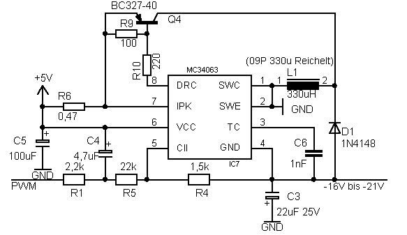

Aha, na ja, viel einfacher, ein spottbilliger MC34063 macht das quasi
nebenbei. Lege ihn auf DOPPELTE Belastung aus. Mit 1nF, 100uH/1.5A
Spule, 0.27Ohm Rs, 22uF Ausgangselko geht der.

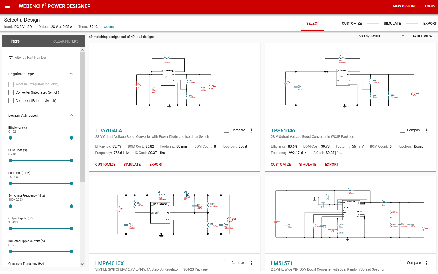

Rudi W. schrieb:
> hättet Ihr mir einen Vorschlag für ein geeignetes IC?
Probiers mal da:
https://webench.ti.com/power-designer/switching-regulator
Nochn Tipp: bei den kleinen MHz-Biestern solltest du dir den Abschnitt
"Layout Recommendations" genau ansehen und nur davon abweichen, wenn du
weißt, was du tust. Also Stand heute: gar nicht.
