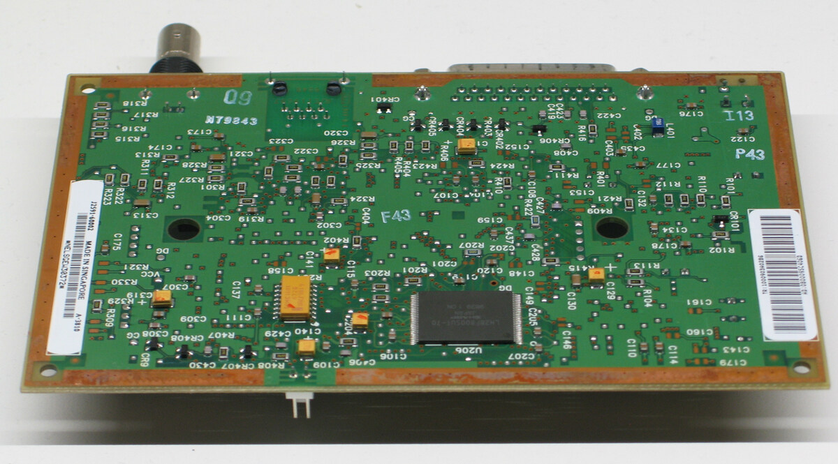

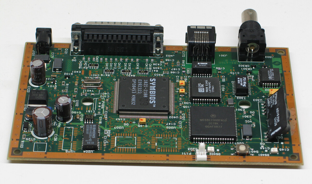

Ich habe interesse halber mal meinen J2591A zerlegt.
Darin sind u.a. folgende Chips:
MC68EC000FN10  - 32 Bit CPU, 68K Architektur
LH28F800SUT-70 - 1 MByte Flash Speicher, darin ist die Firmware
HYB514400BJ-60 - 1 MBit x 4 DRAM, also insgesamt 512KByte mit 4 Bit Bus
1821-2188 - Symbios Super-IO, vermutlich Ethernet-MAC, Centronics-Port,
etc.
LXT901PC - PHY für Ethernet 10-BaseT
Die Firmware kann mittels telnet und tftp upgedated werden.
Wie kann denn das funktionieren, wenn der 68K gleichzeitig sein Programm
vom Flash ausführt? Der einzelne DRAM hat nur einen 4-Bit Bus, von dort
ist vermutlich keine Programmausführung möglich.
Und wie kommt der Bootloader bei der Herstellung in das Flash? So wie
das ausschaut muss der Flash vor der Bestückung programmiert werden?
Von dem 1821-2188 habe ich leider kein Datenblatt gefunden.
Gast #6903571
> vom Flash ausführt?
Kenne dein Board nicht!
Aber ein Flash lässt sich meist Page weise Löschen und Beschreiben.
Der Bootloader liegt dann gerne in anderen Pages, als die Anwendung.
Ich sehe auf der Rückseite PADs, welche für PogoPins gedacht zu sein
scheinen.
#6903583
Es könnte sein daß die A/B-Images verwenden. Also immer nur die eine
Hälfte des Flash wird aktiv von der laufenden Firmware genutzt, die
andere kann beschrieben werden. Beim Reboot wird von einem Bootloader
entschieden welche der beiden Hälften aktiviert werden soll.
Eine andere Möglichkeit wäre daß die kein Execute in Place (XIP) machen,
sondern den Code aus dem RAM ausführen. Dann kannst Du natürlich
problemlos direkt das Flash beschreiben.
Der unbestückte 5-Pin-Header P406 könnte JTAG führen, vielleicht auch
einige von den freien Pads. Damit lässt sich ein eingelötetes Flash
programmieren.
Gast #6903617
Das RAM hat aber nur 4 Bit, der zweite Chip mit den anderen 4 Bit ist
nicht bestückt.
Das Image für tftp ist 1,4 MByte groß und enthält Binärdaten, was bei
einer Gesamtgröße des Flash-Chip von 1 MByte beachtlich ist.
Der 68K und Flash haben kein JTAG. Wenn dann der Symbios Chip.
Gast #6903638
> nicht bestückt.
Der 68EC000 hat allerdings auch keinen DRAM-Controller. Zumindest
Addressmultiplexer muss also noch irgendwo sein, selbst wenn der 68k den
Refresh macht. Daher gut möglich, dass der Symbios-Chip auch noch den
DRAM-Controller enthält und gleich auch noch das Multiplexen des
Datenbusses mit übernimmt, so dass der 68k byteweise oder sogar
wordweise aufs RAM zugreifen kann.
