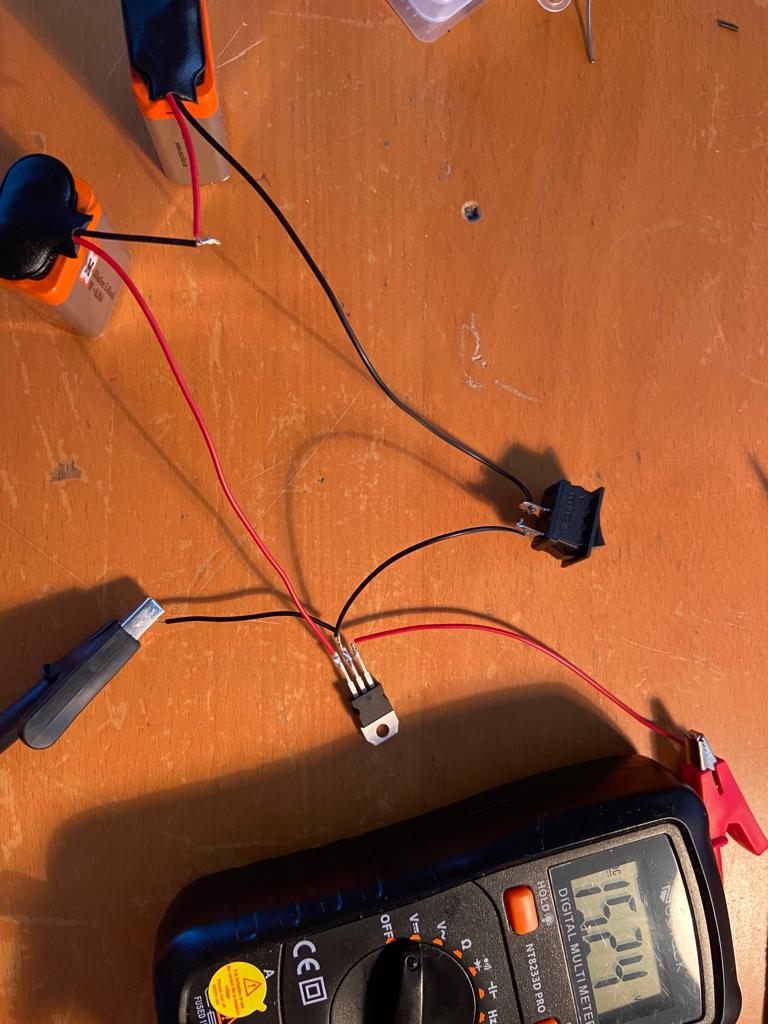

ich brauche um ein Magnetventil zu steuern eine Spannung von 12v.
Ich habe also um mal schnell auszuprobieren ob das das Ventil
funktioniert einfach 2 9v Batterien in Reihe geschalten. Nun ist mein
plan das natürlich auf 12v herunter zu bekommen. Hierfür benutze ich ein
L7812cv.
Im Bild sieht man wie ich das alles zusammengeschlossen habe.
Das Problem dabei ist das ich 15.2v als Ausgang bekomme...
Am Anfang ergeben mir die beiden Batterien eine Spannung von 17.32v.
Habe ich irgendetwas falsch verstanden oder was könnte mein Fehler sein?
Ich freue mich über jede Antwort!

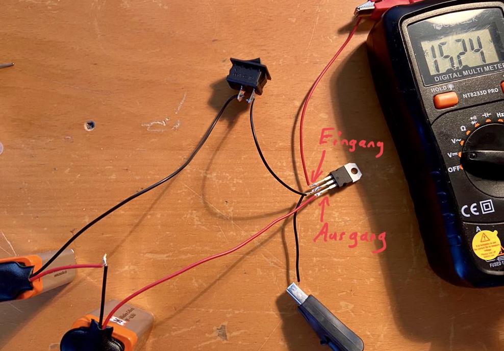

Eingang und Ausgang sind vertauscht.
Vermutlich reicht auch ein Widerstand mit entsprechender Leistung um das
Problem zu lösen, ohne 7812. Dioden gingen auch.

Hehe danke, das ist mal n doofer Fehler...
Mit GND abzuschalten = doofe Idee meinst du vermutlich das ich den
Schalter eher über den Plus Pol laufen lassen sollte oder?

Jens P. schrieb:> Auf die Schnelle, 7812 falsch angeschlossen. Eingang mit Ausgang> vertauscht. Abblock-Cs fehlen auch.
Typische Fehler!

Yes System Funktioniert! Baue nur ne simple Bewässerungsautomation mit
nem Raspberry Pi Pico. Werde denke ich einfach ein 12v Netzteil benutzen
da ich hier in der Wohnung sowieso überall Steckdosen habe. Dachte mir
Solar wäre noch cool aber für den Anfang erstmal so! Über die 9v
Batterien habe ich nur schnell gemacht weil ich das Netzteil grade nicht
hier habe und unbedingt das System ausprobieren wollte. :)
