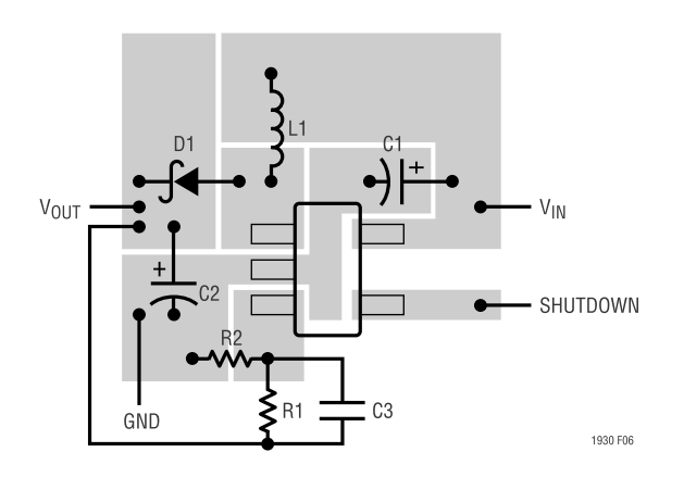

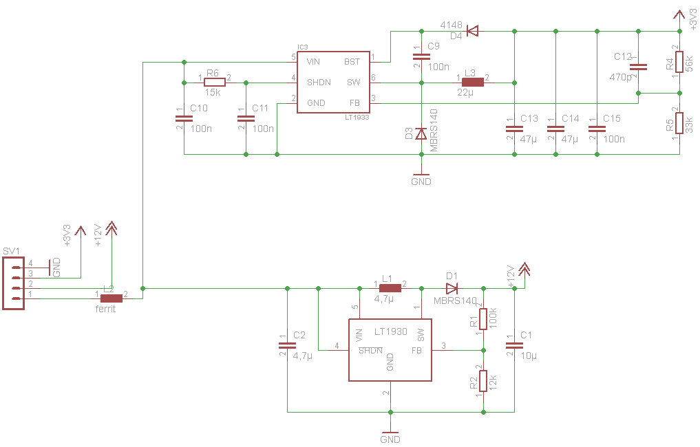

OP #3004641
Hallo!
Danke Dirk für deine Bestätigung.
Jetzt habe ich mir folgendes gedacht: Ich habe hier in der
Artikelübersicht einen Step down auf 3,3V gefunden
http://www.mikrocontroller.net/articles/5V/3V3_DC/DC-Wandlerboards#5V_oder_3V3
Zu diesem habe ich meinen Step up dazugebastelt. Schaltplan von allem
habe ich angehangen.
Das Layout des 3.3V Step down habe ich einfach mal so übernommen, da
dieses offensichtlich einige nutzen (in der Wordclock). Darum poste ich
einfach mal nur mein Layout mit dem LT1930. Bei genauem studieren des
Datenblattes des LT1930 habe ich doch noch einen Layout-Vorschlag
gefunden, den ich beim ersten überfliegen nicht gesehen hatte, den häng
ich auch einfach mal mit an.
Würde mich über eine Meinung freuen.
MfG Dennis
Edit: Ich sehe gerade, das die Bezeichnungen beim Vorschlag und meinem
Layout nicht ganz stimmen, die Kondensatoren haben vertauschte
Bezeichnungen.
