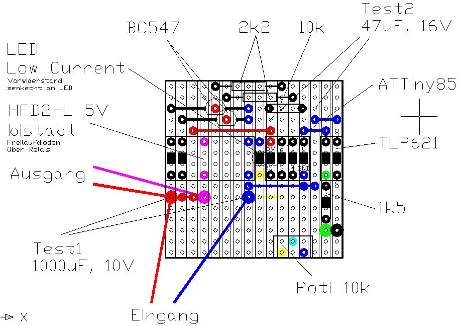

Ich würde da einen TLP627 nehmen. Den gibt's in 1-fach-, 2-fach- und
4-fach-Ausführung; 1-fach reicht bei Dir. Andernfalls hättest Du noch
Kanäle frei, falls Du zu einem späteren Zeitpunkt eine weitere LED
anzapfen willst.
Vorteil bei dem Typ ist die große Current Transfer Ratio wegen der
Darlington-Schaltung in der Ausgangsstufe. D.h., es reicht ein kleiner
Strom durch die Optokoppler-LED, z.B. 1 mA. Flussspannung ist in der
Größenordnung 1 V.

Gast #4039560
Habe mich in Sachen Optokoppler versucht einzulesen und zu berechnen mit
folgenden Ergebnissen:
Der vorgeschlagene TLP627 bei den einschlägigen Händlern nicht verfügbar
Gewählt und bestellt:
TLP 621
Typ. Vorwärtsspannung: 1,15 V
Typ. Vorwärtsstrom: 10 mA
Max. Vorwärtsspannung: 1,3 V
Max. Vorwärtsstrom: 60 mA
Collector-Emitter-Spannung: 55 V
Collector-Strom: 50 mA
CTR: 50 - 600 %
Gemessende Spannung nach Leitungsverlusten: 3,17V
Vorwiderstand: (3,17V - (1,15V + 1,3V) / 2) / 10mA = 195 Ohm -> 220 Ohm
Anschluss an Mikrocontroller wie hier
http://www.mikrocontroller.net/attachment/194966/schaltung_1.png aus
Thread Beitrag "Eingang Attiny von Optokoppler"
Ist das so korrekt?
Falls ja, könnte ich den Widerstand zwecks Stromverbrauch noch erhöhen
und bis zu welchem Wert wäre es möglich - 1k5 wären ca. 1,3mA
Das getestete Reed Relais benötigt wie erwähnt nur 6,3mA, somit wäre
Optokoppler mit 10mA verschwenderischer.
Grüsse
Matthias
#4040708
Wieso schreibst Du "(1,15V + 1,3V) / 2"?
Soll das eine Art Mittelwert sein? --> Die typischen 1,15 V beziehen
sich auf den typischen Strom von 10 mA, kannst also mit 1,15 V bei 10 mA
rechnen.
Die Schaltung im verlinkten Bild passt, würde ich auch so machen.
Mit einer CTR von im Worst Case 50 % (habe das Datenblatt nicht
angesehen, ich beziehe mich auf Deine Angaben) könntest Du bei 1,3 mA
LED-Strom bis zu 0,65 mA schalten. Da Du am Ausgang mit 10 kOhm deutlich
weniger Strom schalten musst, sollte das klappen.
Mir fällt gerade auf, dass für diese Anwendung ein
Darlington-Optokoppler nicht mal notwendig ist. Da reicht also sogar ein
Wald und Wiesen-Optokoppler.
Gast #4042543
Danke für die Antwort - Optokoppler funktioniert mit 1k5 einwandfrei.
Allerdings neues Problem: solange am Ausgang nur eine LED angeschlossen
ist, funktioniert die ganze Schaltung tadellos.
Wenn ich aber den Music Player anschliesse und Pin2 auf HIGH geht, führt
der Mikrocontroller einen Reset durch.
Vermute, dass der Music Player beim Einschalten zuviel Leistung benötigt
und habe - ohne wirklich zu wissen was ich tue - mit Kondensatoren
experimentiert (s. Anhang). Der 1000uF direkt am Platineneingang schafft
Abhilfe, der 47uF am Mikrocontrollereingang schafft Besserung.
Bin ich mit den Kondensatoren auf dem richtigen Weg und falls ja, wo ist
die korrekte Einbauposition?
An dieser Stelle möchte ich mich selbst von weiter oben zitieren
Matthias schrieb:
> ... und da ich gerade beginne, mich mit
> Elektronik / Mikrocontrollern zu beschäftigen!
Das ist auch der Grund, warum ich nicht mit einem professionellen
Schaltplan dienen kann
Danke für alle Anzworten
Matthias

Wird der Music Player von dem Relais geschaltet?
Es kann natürlich sein, dass die (leeren) Kondensatoren auf der
Versorgungsschiene beim Einschalten zu viel Strom ziehen und deshalb die
Spannung einbricht.
Sowas kann man mit einem Digitaloszi sehr gut sehen. Gehört sich eh zur
Grundausstattung eines (zukünftigen) Hobbyelektronikers. :-)
Ein Widerstand zur Strombegrenzung würde evtl. helfen. Leider ist dies
nicht möglich, wenn der Player zu viel Strom zieht, weil dann der
Spannungsabfall zu groß wäre.
Ich habe mir den Quellcode nicht genau angesehen. Evtl. ist auch da was
falsch und der Controller führt einen Reset durch. Das kannst Du aber
relativ leicht testen, indem du den Player abklemmst und siehst, ob es
dann geht.
