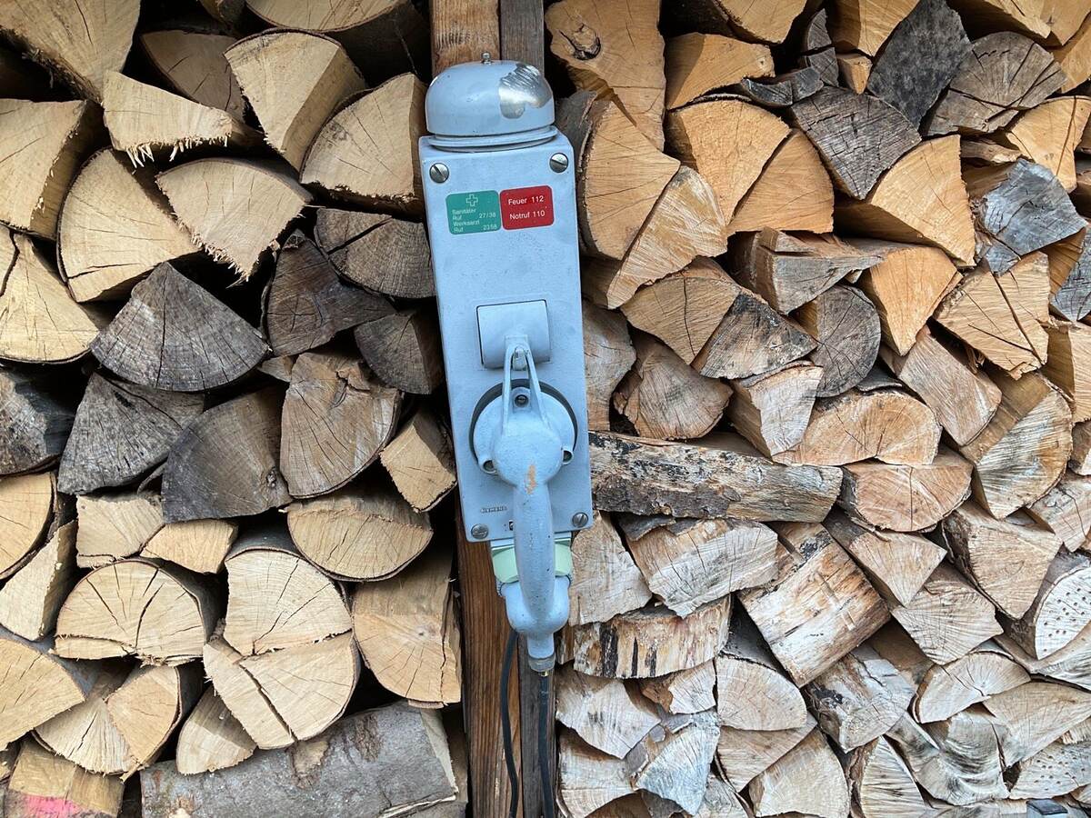

OP #7111586
Das ist ein übliches Haustelefon von Panasonic. Dieses habe ich direkt
an die TAE Buchse nummer 4 angeschlossen. Die zwei Wählscheibentelefone
habe ich an die Printklemmen angeschlossen, auf Anschluss 1 (weiß a,
braun b, geld und grün abgeschnitten) das eine und das zweite IWV
Telefon auf Anschluss 2. Es ist ein aletes Siemens Schiffstelefon, es
hat nur die a und b anschlüsse.

#7111631
The D. schrieb:
> Es ist ein altes Siemens Schiffstelefon, es hat nur die a und b Anschlüsse.
Das könnte auf eine mögliche Ursache hinweisen: Bei der Impulswahl gab
es (netzabhängig) verschiedene Puls-Pausen-Verhätnisse bei den
Wahlimpulsen. In DE war das 60ms Puls / 40 ms Pause (FTZ 1TR2) . In FR
waren es, soweit mir bekannt, z.B. 67 ms Impuls und 33 ms Pause. Die
Nummernschalter unterschieden sich entsprechend. Was natürlich auch sein
kann ist, dass der Nummernschalter schlicht stark dejustiert ist.
Je nachdem, wie "scharf" Agfeo die IWV-Erkennung programmiert hat,
könnte daher abweichendes Timing der Wahlimpulse eine mögliche Ursache
sein.
Hast du ein Oszilloskop und könntest mal den Schleifenstrom während
eines Wahlvorgangs messen?
Grüße
Stefan

Also die Lösung hat sich ergeben. Soo einfach...
Hab mit dem digitalen Telefon einfach jeden Endgeräteanschluss
umgestellt auf den Modus mit 0 als Vorwahl für extern. Jetzt
funktioniert alles prima.
Vielen Dank an alle Antworten!

Natürlich haben die meisten ein Smartphone, darunter auch ich.
Ich habe ein Werkstattgebäude par Meter neben dem Haus, in je ein
Gebäude würde ich ein Telefon stellen.
Und jetzt mal ganz im ehrlich, was macht mehr spaß wenn Mutti dich zum
Mittagessen ruft, auf dem Bildschirm herumzutippen oder das klingeln
eines wunderschönen nostalgischen 19kg- schweren Telefonaparillos (Hat
auch eine super Dekofunktion) zu hören? Ich finde das zweite hat schon
"style".
Ich wollte so ein Telefon eigentlich nur zur Deko ohne elektrische
Funktion aufhängen, aber wenn man schon die Möglichkeit hat, dann darf
es gerne auch normal funktionieren.
Wen es interessiert, in den Bildern sind die Telefone, die ich mir
gegönnt habe. Erst das blaue Siemens, dann nochmal ein zweites, weil der
Preis gerade okay war.
> der Preis gerade okay war.
Naja. Für genau zwei Telefone ist das Haustelefon konzipiert. Würde
also genau für den skizzierten Anwendungsfall passen.
Nur Schnickschnack wie "ein drittes Telefon anschließen" oder
"Rufnummern" kann du dir damit abschminken. Aber anscheinend ist die
genau passende Lösung nicht "cool" genug, weil man sie nicht erweitern
kann.
