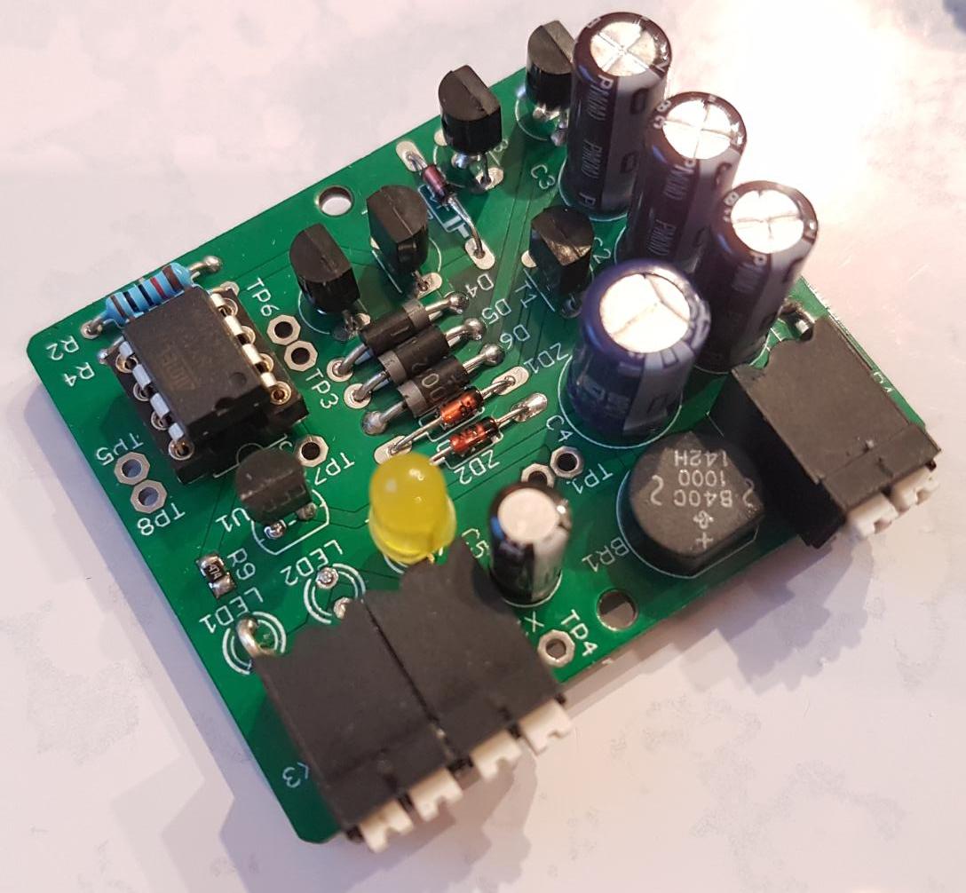

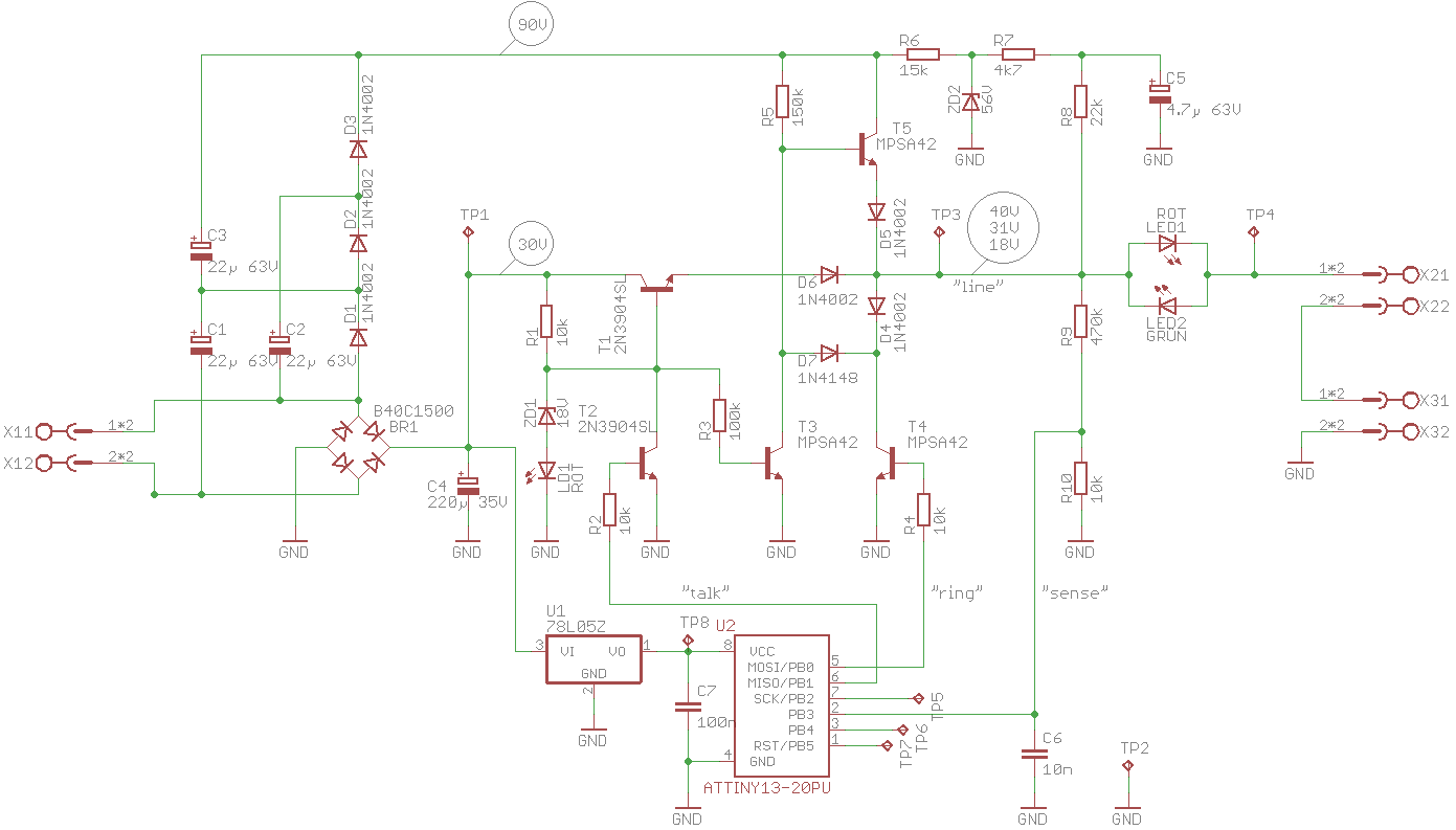

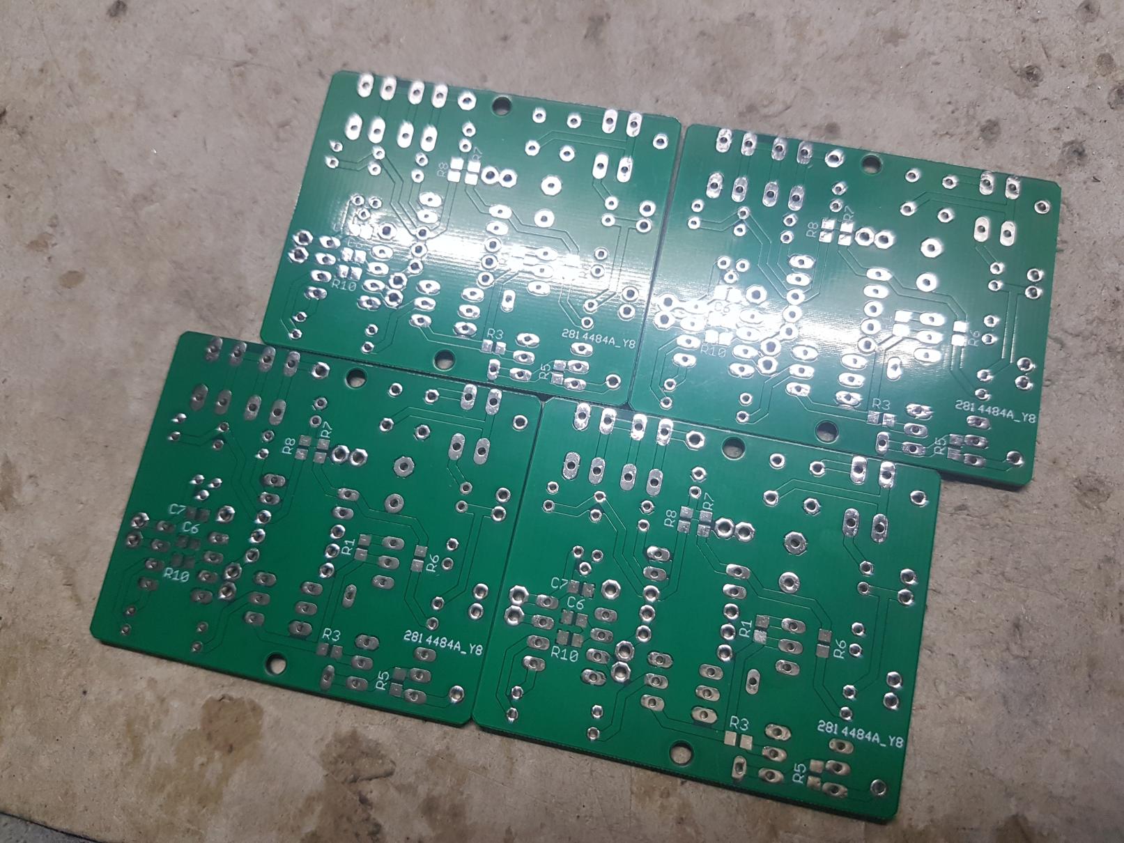

Hier ist ein Projekt, das ich über die Feiertage gemacht habe: ein
Haustelefon (Telefonanlage für 2 Telefone). Als ich ein Kind war, hat
mein Vater zwei alte Telefone (W63) umgebaut für meine Schwester und
mich. Später habe ich die den Nachbarkindern installiert, aber es ging
mehr schlecht als recht. Deswegen habe ich jetzt diese
Mini-Telefonanlage gebaut, an die man zwei stinknormale Analogtelefone
anschließen kann.
Inspirieren lassen habe ich mich durch die Schaltung hier:
http://www.norbertmoch.de/_elektronik/telefon/telefonanlage_fuer_2_teilnehmer_elektronisch/telefonanlage_fuer_2_teilnehmer_elektronisch.htm

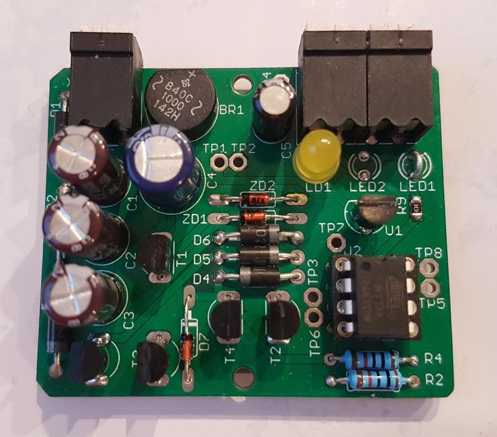

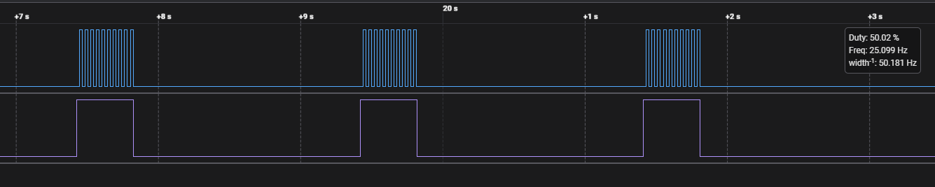

- allerdings habe ich das Verhau von Diodenlogik und CMOS-Gattern durch
einen µC ersetzt. Das macht den Rest der Schaltung deutlich einfacher
und sorgt vor allem für ein normgerechtes 25Hz Rufsignal. Die Schaltung
von Norbert Moch verwendet 50Hz, was viele alte Telefone nicht mögen.

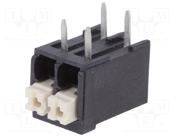

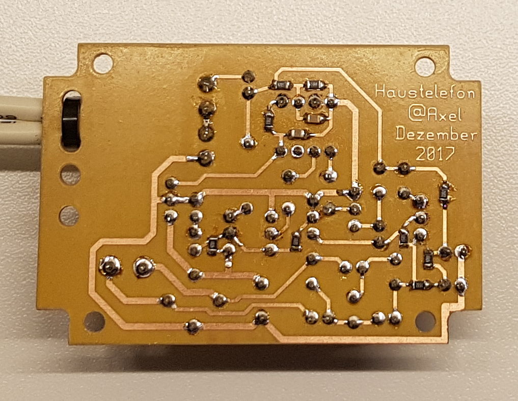

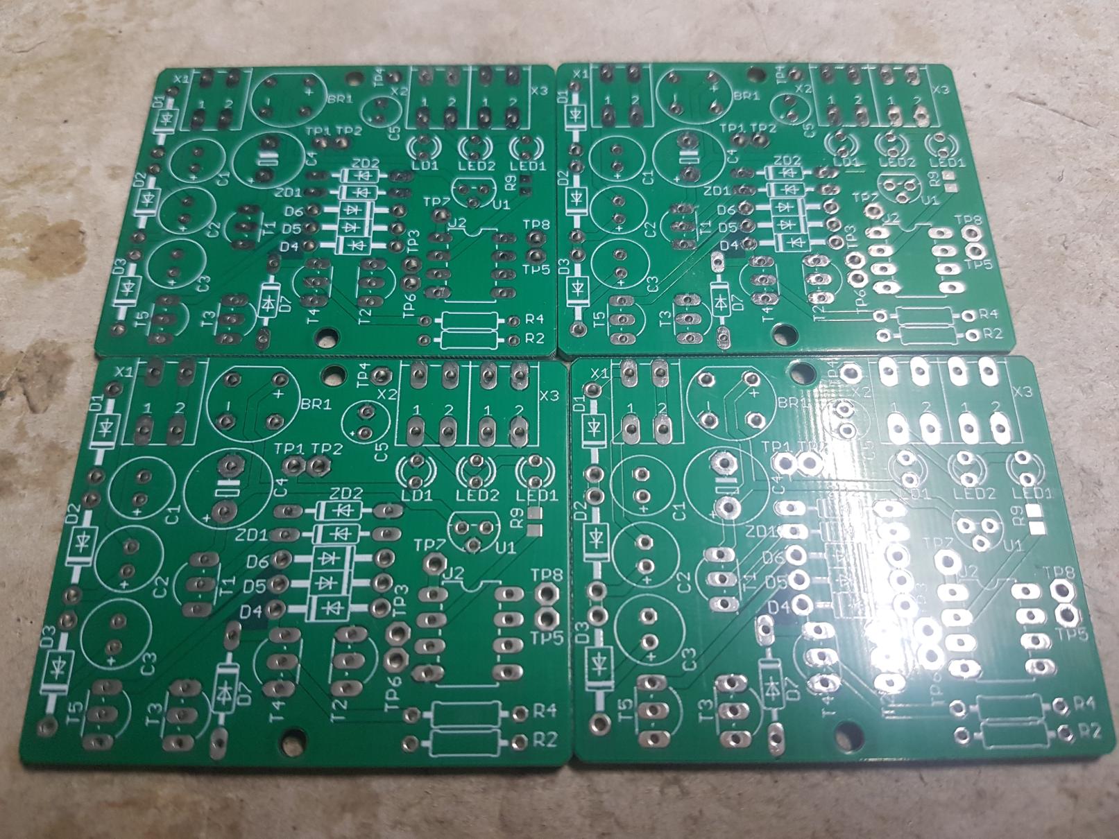

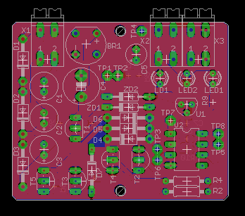

Anbei alle Unterlagen für den Nachbau. Ich habe alles auf eine kleine
Platine gequetscht, die in das Gehäuse KG28M von Donau electronic paßt
(z.B.  Nr. 94-460291 bei Pollin). Zur Stromversorgung dient ein AC-
Steckernetzteil 15.7V/185mA, das hier noch herumkullerte.
Die Telefone sind klassisch per Doppelader und TAE-Dosen angeschlossen.
Für die Platine habe ich eine LSA-Klemmleiste aus einem Cat5-Verbinder
ausgeschlachtet.
Wenn mir danach ist, werde ich später noch ein paar Details zu Schaltung
und Programm in einem Artikel im hiesigen Wiki dokumentieren.

Dein Projekt gefällt mir! Mein Haustelefon geht ja wirklich nur strikt
für zwei Telefone. Manchmal ist das zu wenig. Und ein paar Telefone
hätte ich noch :)
Würdest du deine Quellen auch veröffentlichen? Im o.g. Thread finde ich
nur den Schaltplan.
von Michael R. (Firma: Brainit GmbH) (fisa)
Ha! Subversion vergisst nichts!
Bitte um Gnade beim C-Source, das waren meine ersten AVR-Gehversuche ;-)
Übrigens ist die Mini-Anlage seit 2013 im Dauerbetrieb, wird mehrmals
täglich genutzt, und ist noch nie abgestürzt... Meltdown- und
Spectre-patches muss ich wohl auch keine einspielen ;-)
von Axel S. (a-za-z0-9)
Keine Sorge. Ich bin selber ganz froh, meine "Jugendsünden" weitgehend
unter Verschluß halten zu können :)
Na bitte!
> Meltdown- und Spectre-patches muss ich wohl auch keine einspielen ;-)
LOL :-D
von Markus (Gast)
Ach Du grüne Neune schrieb:
> Ja das ist doch mal ein vernünftiges Projekt, auch mechanisch gut
> umgesetzt.
+1
Nette Beschreibung der FSM.
von Conny G. (conny_g)
Herrlich! Motiviert gleich sich so etwas zu installieren :-)

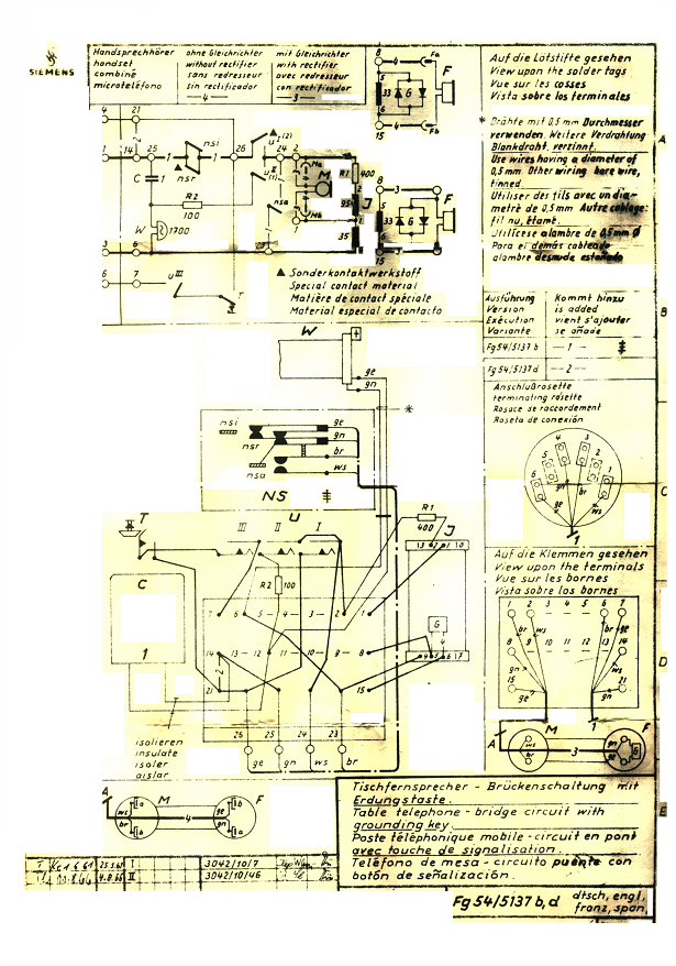

von Karl B. (gustav)
Hi @Axel,
erst einmal Gratulation zu dem gelungenen Projekt.
Habe aber noch eine Frage:
Da unter der Bezeichnung "Telefonapparat" schaltungstechnisch (stark)
unterschiedliche Varianten im Umlauf sind, demhingegen im Internet sehr
wenig bis überhaupt nichts über das Innenleben der Geräte "verraten"
wird, möchte  ich diese Gelegenheit wahrnehmen, zwei gängige
"Prototypen" von Fernsprechtischapparaten vorzustellen:
Der eine Apparat FG54_5137 b/d läuft nicht am Kabelmodem (Drehwähler!
Allerdings Anrufe können entgegengenommen werden, deswegen geradezu
prädestiniert für dieses Projekt hier.)

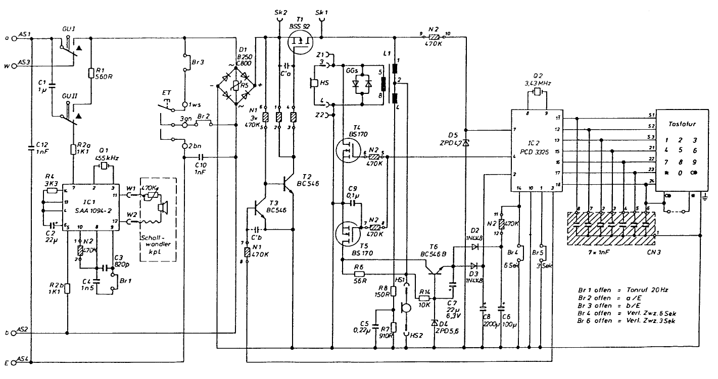

Der andere Apparat FeAP_01 (mit Wähltasten) funktioniert auch am
Kabelmodem, ist also - mit aller Vorsicht formuliert -
"digitaltauglich".
(Das nur zur Aktualität. Umprogrammierbar auf DTMF etc.)
Bin mir jetzt nicht sicher, ob dieser FeAp_01 mit der Schaltung im
Projekt funktioniert oder eventuell sogar Schaden nehmen könnte. Da
dessen Innenleben ja etwas komplizierter aufgebaut ist. Die
Stromversorgung der ICs etc. wird ja aus dem "Telefondraht" gezogen.
Durch Umstellung der Telekom auf IP funktioniert dieses Gerät nicht mehr
direkt an der Zweidrahtleitung, sondern, wenn überhaupt, nur noch über
entsprechendes Modem, das auch die Versorgungsspannung bereitstellt.
Insofern könnte jemand auf die Idee kommen, dieses Modell ebenfalls ins
Museum stellen zu wollen, womit es wieder für dieses Projekt in Frage
käme.
Habe noch nicht abgecheckt, in welchem Spannungsbereich der Apparat
funktioniert bzw. wieviel und wann, wie lange "Strom" gezogen wird.
Es soll ja - soweit ich das Projekt verstanden habe - nicht "gewählt"
werden,  sondern nur Rufen und Rufe quittieren bei der Gegenstation
durch Abheben des Hörers.
Man könnte evtl. die "Brücken" beim FeAp_01 entsprechend setzen.
ciao
gustav
Das heißt Impulswahlverfahren (IWV) und in der Tat können viele moderne
Telefonumsetzer (DSL/ISDN/IP auf a/b) kein IWV mehr am a/b Anschluß.
Ältere Geräte wie z.B. meine erst kürzlich ausgemusterte Fritzbox 7170
können das aber durchaus noch.
Der "Drehwähler" heißt korrekt Nummernschalter und ist ein kleines
Wunderwerk der Mechanik.
> "digitaltauglich".
Das wäre dann das Mehrfrequenzwahlverfahren (MFV). Man findet im Netz
Bauanleitungen für IWV-zu-MFV Konverter. Damit kann man beide Arten
Telefone an modernen Anschlußboxen betreiben.
Schaden nehmen definitiv nein. Funktionieren ist eine andere Sache. Die
18V für beide Telefone sind außerhalb der Spezifikation. Normalerweise
kriegt ein Telefon 60V Gleichspannung von der Vermittlung, der
Toleranzbereich ist aber sehr groß und geht runter bis 20V. Das ist
notwendig wegen der tendentiell langen Leitung zwischen Vermittlung und
Apparat.
Ich habe derzeit zwei Telefone "Variant" angeschlossen. Die tun ohne
Probleme. Ein testweise angeschlossenes "Apart" (Tastentelefon, IWV)
klingelte recht leise und vor allem kurz. Das wurde besser mit 1s
Klingelzeit. Hintergrund: diese Art Gerät richtet die Rufwechselspannung
gleich und betreibt mit der derart gewonnenen Energie einen kleinen
(Piezo)Lautsprecher (bei deinem Telefon oben macht das der SAA1094). In
nur 0.4s Rufzeit und mit der Spannung am unteren Ende des Toleranzbandes
kommt da einfach zu wenig Energie an. Elektromechanische Wecker hingegen
sind deutlich toleranter, was die Anregungsenergie betrifft. Ist halt
ein resonantes System.
Ein ebenfalls testweise angeschlossenes modernes Tastentelefon (Pollin
94-546398 - nicht lachen, das Zielpublikum ist ein kleines Mädchen ;)
verhielt sich praktisch identisch. Die Sprechverbindung funktionierte
jedenfalls mit allen getesteten Kombinationen.

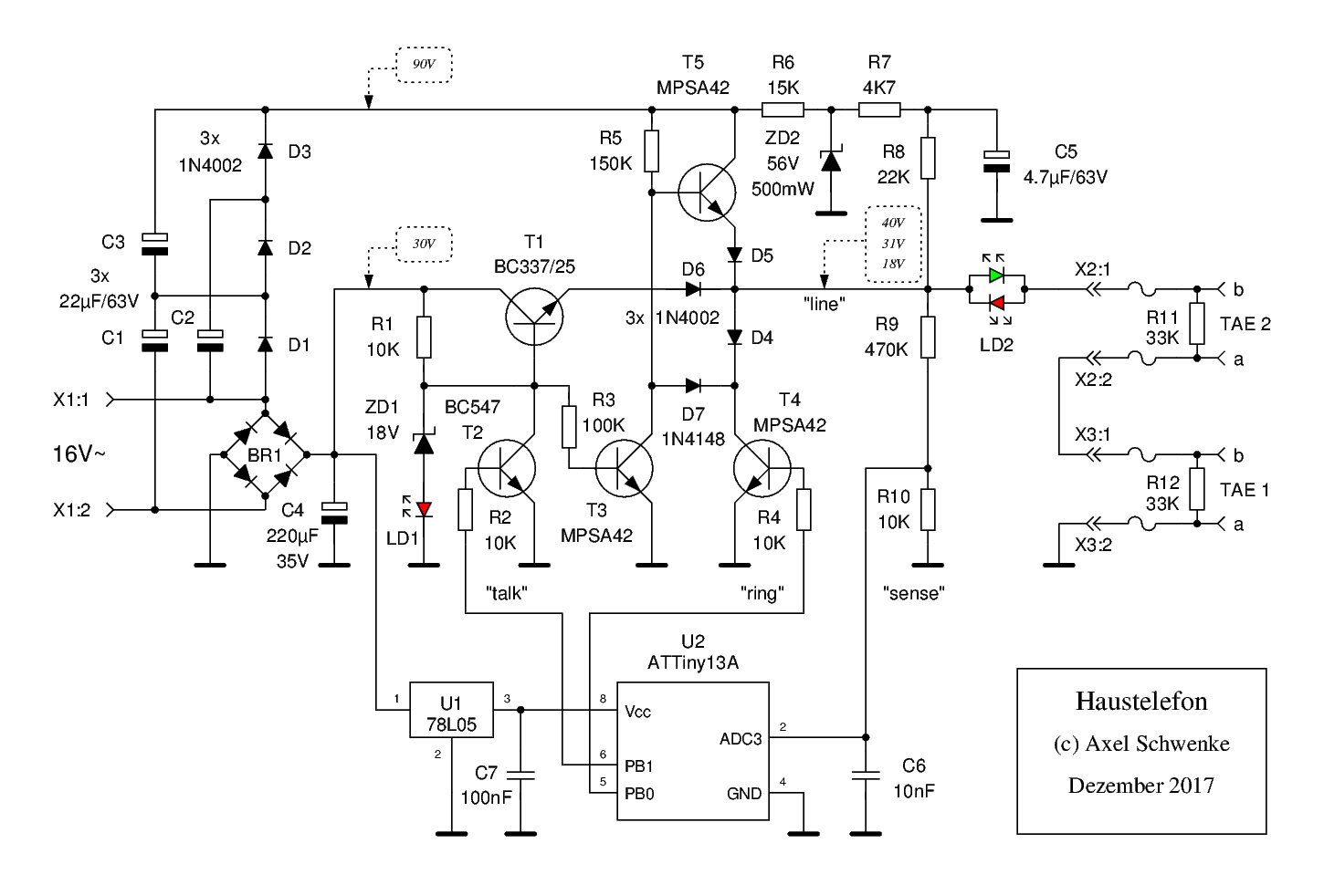

Mein Haustelefon oben läßt sich noch ein bißchen tunen, um mit
Problem-Apparaten besser zu harmonieren. Durch Wahl einer höheren
Spannung für ZD1 kann man die Sprechspannung erhöhen. Zumindest so weit,
wie es die Brummspannung vor T1 erlaubt. Eventuell C4 vergrößern.
Auch die Rufspannung kann man noch vergrößern. Derzeit sind da nur 3
Dioden und Kondensatoren in der Kaskade. Mit der 4. Diode und dem
zugehörigen Kondensator (besser: ein 160V Typ gegen GND) kriegt man
diese Spannung noch knackiger. Die angegebenen 90V sind nur der
Mittelwert. Real sind das ~75V Gleichspannung mit überlagerten 50Hz
Pulsen bis über 100V. Wenn man diese Modifikation macht, sollte man aber
R6 vergrößern (verdoppeln, evtl. sogar noch größer). Die Transistoren
und Dioden sind bis 160V gut.
Ich habe übrigens mangels 1N4002 überall 1N4148 verbaut. Geht auch.

Lieber Axel, liebes Forum,
Danke erstmal für diese fantastische Lösung. Ich möchte das ganze hier
lokal für unseren Segelflugplatz umsetzen (da ist es vorgeschrieben,
dass es eine Direktverbindung gibt).
Aktuell haben wir da noch klassische Feldtelefone im Einsatz, die ich
aber ersetzen möchte, da sie aus Altersgründen so langsam den Geist
aufgeben.
Verlegt ist nur ein 2-adriges Kabel mit ca. 1km Länge. Ich denke, das
sollte kein Problem darstellen, oder?
Generell hab ich vor Jahrzehnten mal eine Elektroniker-Ausbildung
gemacht und traue mir das alles auch zu inkl. der Mikrocontroller
Programmierung, habe jetzt aber speziell wegen der Platine die Frage,
wie ich diese produzieren lasse. Früher hab ich selbst belichtet und
geätzt, aber das will ich mir nicht wieder alles anschaffen, es gibt ja
genug Anbieter, die sowas machen. Nun bin ich ein wenig aus dieser
Thematik "raus", hab gesehen, dass es in dem zip ein board.ps
(postscript?) gibt, dass ich bisher leider nicht öffnen konnte. Typische
Platinenanbieter brauchen aber doch eher spezielle Formate, die man dort
dann hochladen kann?
Vielen Dank schon mal und beste Grüße - Martin

Im Zweifel gar nicht. Für ein Einzelstück kannst du das auf einem Stück
Lochraster aufbauen. Ich habe die Platine auch nur gemacht, damit ich
das in ein vernünftiges Gehäuse bekomme, das im Kinderzimmer unter einem
Schreibtisch verschwindet.
Ja, das ist Postscript. Nichts besonderes, auch Windows sollte dafür
einen Viewer haben. Viele PDF-Viewer können auch Postscript.
> Typische Platinenanbieter brauchen aber doch eher spezielle
> Formate, die man dort dann hochladen kann?
Ja, das wäre dann Gerber. Kann ich dir gerne generieren. Aber wie
gesagt: die paar Bauteile kann man auch auf Lochraster aufbauen. Gerade,
wenn man noch ein bißchen mit den Werten experimentieren will.

Ok, ich hab nochmal ein paar Fragen zur Schaltung.
Wenn ich jetzt die Eingangsspannung auf 24V~ erhöhe, um quasi nicht am
unteren Rand des machbaren zu sein und noch etwas Reserve zu haben
aufgrund der Kabellänge, brauche ich sicher noch ein paar weitere
Schaltungsanpassungen.
Hier meine (hoffentlich nicht allzu dämlichen) Fragen dazu:
1) Bei 24V~ Eingangsspannung müssten ja am Ausgang des
Brückengleichrichters ca 34V anliegen, richtig?
2) C4 sollte dann wohl besser die 63V Variante sein.
3) Die 7805 Spannungsregler auf 5V halten ja bis zu 35V Eingangsspannung
aus, vermutlich brauche ich da dann aber einen Kühlkörper, oder bietet
es sich an, die Eingangsspannung vorher schon mal runter zu bringen?
4) Die Z-Diode ZD1 sollte dann 24V haben?
5) Was ist mit der unvollständigen Villard-Kaskade, die Spannung dort
dürfte die anvisierten 90V ja dann auch deutlich überschreiten? Braucht
es da weitere Anpassungen?
6) Die Anpassungen im Programm:
#define V1    33    //below 33V -> ring
#define V2    20    //below 20V -> talk
#define V3    37    //above 37V -> idle
Welche Spannungsschwellen wären da ca zu setzen?
Vielen, vielen Dank schonmal!
Das ist gleich ein großer Schritt nach oben. Ich würde erstmal nur auf
18V gehen (Trafos mit 2x 9V sind handelsüblich)
> brauche ich sicher noch ein paar weitere Schaltungsanpassungen.
Eher mehr. So kleine Trafos haben eine deutliche Spannungsüberhöhung,
wenn sie praktisch im Leerlauf sind. Faktor 2 im Leerlauf ist durchaus
drinnen. Mein Trafo hat 15.7V Nennspannung, ich messe aber 30V an C4.
Das entspricht dann ca. 22V real vom Trafo. Respektive 40% Überhöhung.
Ja. Wegen der Spannungsüberhöhung schlug ich vor, einfach nur C4 größer
zu machen. Dann ist die Brummspannung kleiner und man kann auf eine
höhere Sprechspannung gehen. Es sind ja jetzt schon 30V im Leerlauf.
Unter Last bricht die Spannung am Trafo etwas ein und es kommt noch die
Brummspannung dazu. Da will man halt drunter bleiben.
Der ATTiny13 braucht fast keinen Strom. Kühlung ist eher kein Problem.
Im Moment ist da ein praktisch ungekühlter 78L05 drin. Bei mehr als 35V
Rohspannung würde ich dem einfach eine Z-Diode in Reihe vorschalten.
Kann sogar noch mehr. Jetzt sind es 20V. Wenn du die Trafospannung um
50% erhöhst (16V auf 24V), dann kannst du auch die Sprechspannung um 50%
erhöhen. Bevor du das machst, würde ich aber erstmal die Leitung messen
und dann die Schaltung testweise mit einem Festwiderstand dieser Größe
zwischen den Telefonen testen. Evtl. brauchst du ja gar nichts zu
ändern.
D4 bis D7 müßte man mal kritisch anschauen, ob sie die Sperrspannung
vertragen. Ich habe sogar nur 1N4148 verbaut, die damit wirklich auf
Kante genäht sind. Geht auch. 1N4002 wären sicherer. C1 bis C3 sehen die
doppelte Spitzenspannung, sollten dann eher 100V Typen sein. Die MPSA42
gehen bis 300V. Wenn du alle Spannungslevel erhöhst, solltest du wohl
auch ZD2 entsprechend größer wählen.
Genau das müßtest du mal messen. V2 sollte mit etwas Abstand über der
Sprechspannung liegen. V1 und V3 ergeben sich aus ZD2 und dem
Widerstandsverhältnis (R7+R8) : (R11+R12) bzw. (R7+R8) : (R11)
Im Stromlaufplan habe ich die Werte eingetragen, die ich gemessen habe:
40V (beide Telefone aufgelegt), 31V (eins aufgelegt, eins abgehoben) und
18V (beide abgehoben). V1 und V3 müssen dann passend zwischen die 31V
und 40V (oder was du mißt) gelegt werden.

Alles klar, ich baue es erstmal mit 18V~ Eingangsspannung auf, damit
sollte die ganze Schaltung ja 1:1 unverändert laufen, denke ich?
Ausgehend von 18V~ Eingangsspannung könnte C4 (und auch der Rest der
Schaltung) ja so bleiben? Mit "C4 größer machen" meinst Du die Spannung
und nicht die Kapazität, richtig?
> ändern.
Ok, aktuell steht was von 18V an ZD1 in der Schaltung, ich probier's mal
mit 24V dann (wie gesagt 18V~ Eingang).

Weitgehend, ja. ZD1 würde ich dann auf 20V oder 22V erhöhen. Und
entsprechend die Schaltschwelle V2 auf 22V bzw. 24V.
Mit "größer" meine ich schon die Kapazität. Die derzeit 220µF/35V sind
ein Kompromiß bezüglich der Baugröße. Mit einem 18V Trafo wirst du die
35V vermutlich ausreizen oder gar reißen, deswegen wäre ein 40V oder 63V
Elko sicher besser. Und mit 330µF oder gleich 470µF ist weniger Brumm
auf der Rohspannung. Etwas Luft schadet da sicher nicht. Die
Netzspannung schwankt und Elkos altern.

von Stefan B. (stefan_b278)
Ich hab mir mal die Mühe gemacht und das ganze mit Eagle nachgezeichnet,
alle Bauteile auf die Platine gequetscht, bei JLCPCP bestellt und
gebaut. Passend für das Gehäuse KM-90 von MASZCZYK, mit den praktischen
Klemmleisten wo man nur das Kabel einführen muss.
Funktioniert wunderbar, nur das mit den zwei Leds (rot/grün) wollte
nicht. Hab dann eine Brücke eingelötet.
Ja ich hab noch 4 Platinen übrig und auch ein paar Bauteile, muss ich
mal zusammensuchen heut Abend.
von Martin L. (xaron)
Oh das ist lieb, danke!
von Axel (Gast)
ich wäre an ein bis zwei Platinen interessiert.
Ich bitte um Rückmeldung falls ich dies (mit Ausgleich einer
Aufwandsentschädigung) erwerben könnte.
Danke und Gruß, Axel K

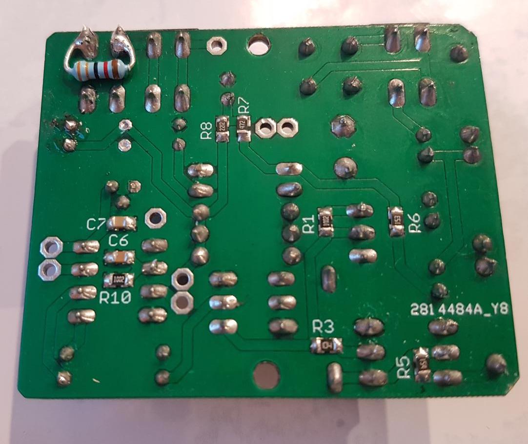

Die Platinen sind 1a Qualität, die 5 Stück haben 3,59 € gekostet + 8,20
€ Versand = ~12 € / 5 Stück = 2,50 € das Stück.
Bauteile habe ich auch übrig, siehe Tabelle.
Für die würde ich dann einfach die normalen TME Preise nehmen.
Der Attiny ist zur Zeit etwas schwierig zu bekommen.
Die Firmware muss man mit einem externen Programmiergerät draufladen
oder auf dem Steckbrett.
Der Widerstand auf der Unterseite ist der 33K Nebenschluß für eins der
Telefone das direkt angeschlossen wird.

IDLE: 38,3V
RING: 31,8V
TALK: 16,2V
Bei einem Klingelversuch sind im abgenommenen Telefon die 25Hz Impulse
hörbar (bei allen Modellen).
Das analoge Telefon mit externer Stromversorgung klingelt.
Die anderen Telefone (von Conrad und ein altes Telekom-Modell) klingeln
leider nicht.
Die Sprachverbindung wird erfolgreich bei allen Modellen hergestellt.
Beste Grüße und einen guten Start in die Woche
Jens

Klingt danach, daß diese Telefone Energy-Harvesting betreiben und mit
der gewonnenen Energie einen Piezo-Lautsprecher betreiben. Das hier:
https://www.conrad.de/de/p/renkforce-rf-dp-200-schnurgebundenes-telefon-analog-wahlwiederholung-kein-display-creme-weiss-2619753.html
auf jeden Fall.
> Hättet ihr einen Hinweis für mich, damit ich diese verwenden könnte?
Überprüfe die Spannung an der Kathode von D3. Sind das ca. 90V?
Siehe auch:
> Folgende Messungen konnte ich bisher durchführen:
> IDLE: 38,3V
> RING: 31,8V
> TALK: 16,2V
Das sieht soweit gut aus. Was du noch probieren kannst: das
Puls-/Pausen-Verhältnis des Rufsignal ändern. Im Original (main.c):
// ring pattern (50 ticks per second)
#define RING_TICKS 20
#define WAIT_TICKS 80
das ist ausgelegt für mechanische Wecker (vulgo: Klingeln). Für
elektronische Ruftonerzeuger kannst du mal 50:50 probieren. Oder sogar
80:20 (statt 20:80). Notfalls kannst du die Periode auch länger machen.
Derzeit sind es 20 + 80 = 100 Pulse bei 50 Pulsen/s also 2s. Das sollte
man problemlos auf 200 Pulse verlängern können. Maximal sind 255 Pulse
möglich. Und die Pause sollte nicht kürzer als ~10 werden.

von Jens (jens-m)
Kann ich mittlerweile bestätigen.
Ich messe eine Spannung von 75V DC an D3, was deiner zu Ausführung von
früher passt.
> Siehe auch:
Die Anpassung vom Puls-/Pausen-Verhältnis auf 50/50 hat schon dazu
geführt, das die Telefone ein Lebenszeichen von sich geben.
Leider noch nicht konsistent.
Regelmäßig bricht das Klingeln wieder ab.
Eine Anpassung vom Puls-/Pausen-Verhältnis auf 80/20 hat das Problem
"verbessert", aber nicht behoben.
Ich werde nun als nächstes die Kaskaden-Schaltung um eine weitere Diode
ausbauen (mit 22uF/160V gegen GND / Anpassung R6 auf 47k)
Vielen Dank für die bisher eingegangen Hinweise und Tipps
