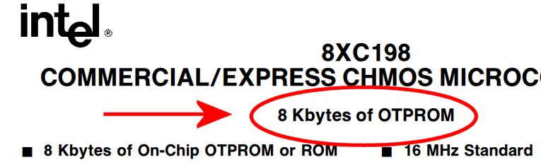

Intel 8XC198 hätte dieses Pinlayout http://html.alldatasheet.com/html-pdf/66146/INTEL/83C198/385/3/83C198.html
Ja Wahnsinn! Das würde passen! Vielen herzlichen Dank, Daniel! Hattest Du die Pinbelegung im Kopf oder wie bist Du darauf gekommen?
Johannes T. schrieb: > Ja Wahnsinn! Das würde passen! Vielen herzlichen Dank, Daniel! > Hattest > Du die Pinbelegung im Kopf oder wie bist Du darauf gekommen? Und damit bist du dann auch am Ende deiner Bemühungen angekommen: "October 1992 COPYRIGHT © INTEL CORPORATION, 1995 Order Number: 272034-003 8XC198 COMMERCIAL/EXPRESS CHMOS MICROCONTROLLER 8 Kbytes of On-Chip OTPROM or ROM" D.h. nur ein Teil steckt im externen Eporm.

Na - dann hoff' mal, daß sich im OTPROM keine Daten befinden! Kann beschrieben sein, muß aber nicht...
Theoretisch ja - aber aufgrund der Pinbelegung habe ich gesehen, dass das interne ROM deaktiviert ist, da /EA auf Masse liegt. :-)

Michael W. schrieb: > Kann > beschrieben sein, muß aber nicht... Da glaubst du doch selber nicht dran, oder? Wenn sich schon einer die Mühe macht die Chips abzuschleifen, will er offensichtlich nicht, dass da irgendjemand fremdes rangeht. Und eine gute Möglichkeit das zu verhindern ist doch genau das Stückchen interner ROM, das noch dazu eh kostenlos dabei. Gut, es gibt meist immer noch Möglichkeiten da ran zu kommen, aber das ist schon erheblich aufwändiger/teurer, nicht mal im vorbeigehen erledigt. edit: ich sehe gerade, es gab auch eine romless-Variante, das steigert deine Chancen erheblich. Interner Speicher war damals sehr teuer.

Johannes T. schrieb: > Theoretisch ja - aber aufgrund der Pinbelegung habe ich gesehen, dass > das interne ROM deaktiviert ist, da /EA auf Masse liegt. :-) Das wäre dann günsig... ;-) H.Joachim S. schrieb: > Da glaubst du doch selber nicht dran, oder? Wenn sich schon einer die > Mühe macht die Chips abzuschleifen, will er offensichtlich nicht, dass > da irgendjemand fremdes rangeht. Und eine gute Möglichkeit das zu > verhindern ist doch genau das Stückchen interner ROM... Soweit korrekt - siehe jedoch oben. Vielleicht hat Johannes ja Glück und das ROM ist entweder nicht verwendet oder es ist sogar die ROM-lose Variante des Prozessors... hierüber hätte der (hier leider nicht mehr vorhandene) Aufdruck Auskunft geben können...
