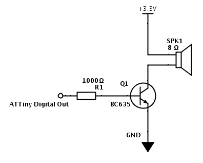

Hallo!
Ich planen einen kleinen Lautsprecher per ATTiny anzusteuern. Mein
erster Entwurf des Schaltplans ist angehängt. Was meint ihr, wird das so
funktionieren?
Oder habe ich was Wichtiges vergessen?
Danke!

Nun ja, rechne mal:
3.3V / 8Ω gibt 0.4125A
3.3V * 0.4124A gibt 1.36125W, mehr Leistung wirst Du nicht in den
Lautsprecher hinein bekommen.
Welche Nennleistung hat der Lautsprecher? Bei 10W Nennleistung ist 1W
nicht besonders viel, und mehr Leistung bekommst Du nur durch eine
höhere Spannung in den Lautsprecher hinein.
Oder durch eine Brückenschaltung, wie sie in vielen Verstärkern
angewendet wird. Du steuerst die Membran ja nur in eine Richtung aus.
Wenn Du beide Pole des Lautsprechers im Gegentakt ansteuerst, ändert
sich die Polarität, und die Membran wird in beide Richtungen
ausgesteuert, bewegt also mehr Luft.
Wenn Du nur einen kleinen Pieper brauchst, ist ein Piezobeeper das
einfachste. Der braucht nur wenig Leistung für eine annehmbare
Lautstärke.
> funktionieren?
Durch den dauernd fliessenden Ruhestrom wird die Membran des
Lautsprechers einseitig ausgelenkt. Deshalb kann man diesen
nur beschränkt aussteuern. Besser geeignet ist eine Gegentakt-
stufe. Eine solche ist typisch in µCs eingebaut, sodas man
zur Widergabe von Signaltönen den Lautsprecher am besten über
einen Elko direkt anschliesst. Falls einem die Lautstärke nicht
reicht, sollte man gleich ein passendes Verstärker-IC nehmen.
Gruss
Harald

>Nun ja, rechne mal:
Bei der Rechnung musst Du den DC-Anteil vom AC-Anteil trennen, der DC
trägt nix zum Lärm bei.
==> P_AC = (3.3V/2)^2 / 8Ω = 0.34W

Erschwerend kommt noch hinzu, dass ich das ganze gerne mit einer
Knopfzelle (3V, 220mAh) betreiben würde. Wenn ich eure Beiträge so lese
sieht das ja eher düster aus...
Nachbarn möchte damit übrigens nicht ärgern ;-)
(es soll ein kleiner Sensor mit Warnfunktion für die Wohnung werden)

Vergiss es, diese 3V Knopfzellen liefern nichtmal 10 Milliampere. Bei
meinem letzten test brach die Spannung bei 2mA schon auf 1,8V ein - bei
einer nagelneuen Batterie wohlgemerkt.
Nimm lieber zwei AG13 Zellen oder was größeres. Aber großartig
Lautstärke kannst Du auch dann nicht erwarten. 3V sind nicht gerade
viel, vor allem, wenn man auf eine Gegentaktendstufe verzichtet.
#3361068
Genau. Vergiss es. Falsches Output Device.
Das wäre besser für Dich:
http://www.reichelt.de/Alarmmelder/PEB-15P/3//index.html?ACTION=3&GROUPID=3484&ARTICLE=14556&SHOW=1&START=0&OFFSET=500&;

OP #3363116
Michi schrieb:
> vlt. hilft dir das ja weiter:
> http://www.ulrichradig.de/home/index.php/avr/megalol
Mh, interessant. Allerdings macht der Herr Radig das ein wenig anders,
als hier im Forum vorgeschlagen. Hier meinete Jemand, der C sollte in
Reihe mit dem Speaker und ein R würde garnicht gebraucht. Da ist mir
jetzt nicht ganz klar, welche Lösung die bessere ist.
Wave Dateien lassen sich so aber nicht wiedergeben, oder?
Ich kann ja nur die PWM-Frequenz am µC-Pin ändern, und so
"Sirenen-artige" Klänge erzeugen... (oder geht da doch noch mehr?)
Moderator Persönliche Seite #3363138
Matthias Sch. schrieb:
> Boris B. schrieb:
>> Irgendwie scheint das ja doch möglich zu sein?
> Aber nicht mit einem niederohmigen Lautsprecher, sondern einem
> Piezo(-quäker)scheibchen. Dieser wird mit 1-bit PWM angesteuert und
> vorher von DC befreit. Oft machen die Jungs auch noch eine
> Resonanzüberhöhung per Spule und C mit rein, das allerdings mehr bei
> Alarmgebern.
Bei den Grußkarten findet man das (naturgemäß) nicht, aber ansonsten
gilt für die Piezo-Scheiben, dass ein entsprechendes Gehäuse bei seiner
Resonanzfrequenz enormen Lautstärkenzuwachs bringt.
Boris kennt sicherlich auch die runden schwarzen Kunststoffgehäuse, die
dann oben eine kleine Öffnung haben (einfach mal bei Google
"Piezosummer" eingeben). Diese Gehäuse gibt es aus Resonanzgründen und
auch bei ganz "dummen" Summern ohne jegliche Elektronik gibt es
üblicherweise eine Frequenzangabe. Das ist dann die Frequenz, bei der
das Teil am lautesten ist.
Einfach mal so ein Ding an den AVR hängen (Parallelwiderstand zur
Entladung nicht vergessen) und mit der Frequenz spielen. Die Lautstärke
ändert sich zur Resonanz hin deutlich.
Bei Knopfzellenbetrieb bleibt eigentlich nur so ein Piezosummer, wenn
man im Nebenraum noch etwas hören möchte. Rauchmelder haben auch solche
Teile und die machen mit ihren paar mA auch schon ordentlich "Betrieb"
(Firma: matzetronics) #3363165
Es kann auch eine gute Idee sein, komplementäre Ausgänge des MC zu
benutzen, da du dadurch die mittlere Spannung am Piezo (oder
Lautsprecher) erhöhen kannst. Wenn du per Hardware PWM die Töne
erzeugst, nimm also z.B. OC1A und /OC1A (beim Tiny25/45/85) als Ausgänge
und hänge dazwischen den Schallgeber. Leider kostet das einen extra Pin,
den du hoffentlich noch frei hast.
