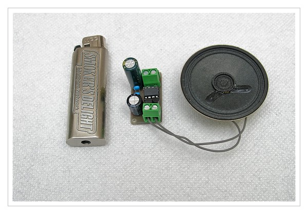

ich habe es nicht lassen können und noch einige Stücke aus dem
"Songbook"
eines Keyboards abgetippt (sind angehängt).
Allerdings werden dabei auch langsam die Grenzen des Verfahrens
erkennbar.

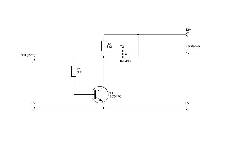

Angesichts des minimalen Aufwandes (1 tn85, 2 Transistoren + 1 Elko)
ist das Ergebnis aber ganz passabel.

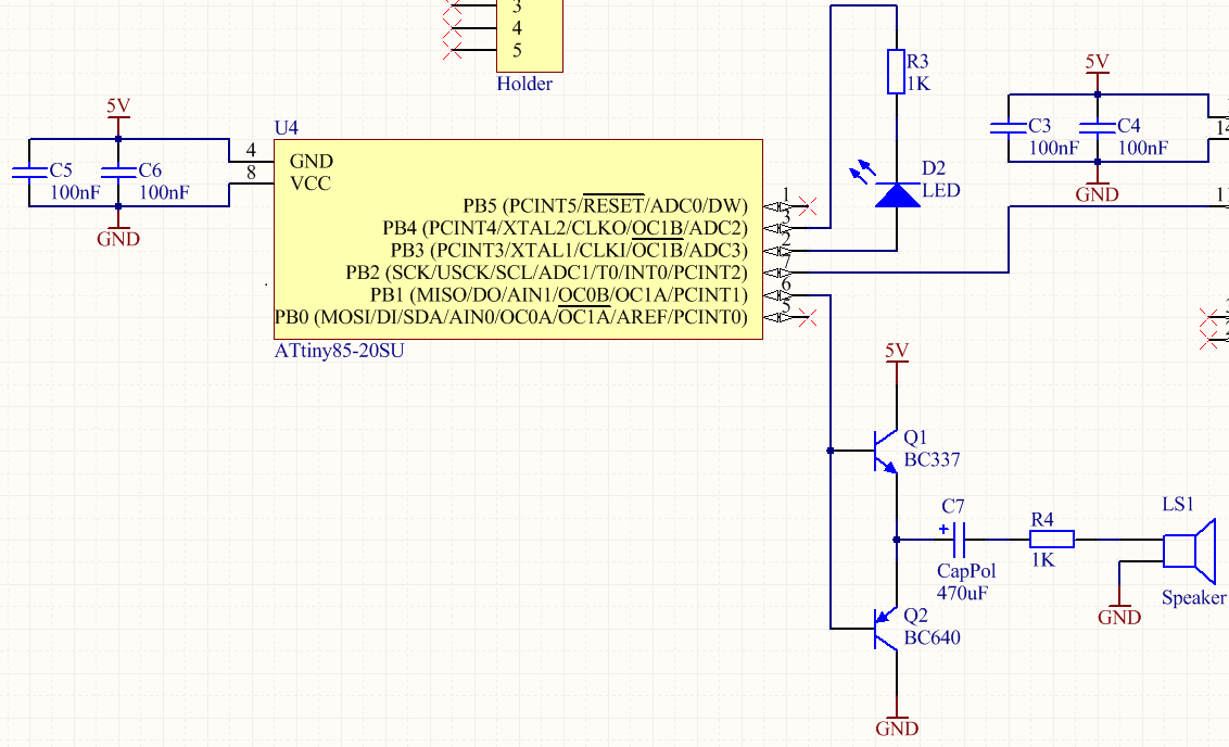

ich habe auch versucht den Code auf einem ATtiny85 zum laufen zu
bringen.
Lieder gibt der tiny85 nur einen Ton aus.
Wer hat denn einen Tipp?
Das macht der avr-gcc.
avr-gcc -mmcu=attiny85  -Os -g -Wall -I. -c Klingel-ATTINY.c
avr-gcc -mmcu=attiny85   -Os -g -Wall -I. -Wl,-Map,Klingel-ATTINY.map,--cref -o Klingel-ATTINY.out Klingel-ATTINY.o
   text     data      bss      dec      hex  filename
   4034      240        1     4275     10b3  Klingel-ATTINY.out
avr-objcopy -O ihex -j .text -j .data Klingel-ATTINY.out Klingel-ATTINY.hex

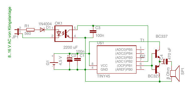

Gast #1974181
@Uwe S.
Danke, das hilft hier einigen bestimmt.
@Thomas Kiss
Nachtrag:
Den Optokoppler habe ich eigentlich nur drin, um bei langen Leitungen
Störungen zu vermeiden (es wird ja quasi mit Strom und nicht mit
Spannung geschaltet).
Außerdem gibt es eine Potentialtrennung zum Klingelkreis (ist z.B.
hilfreich, wenn man die Klingel auch über den Klingeltrafo mit Strom
versorgen will).
Den Optokoppler hatte ich noch liegen, war so ein altes DDR-Teil.
Viele Grüße,
Mirko

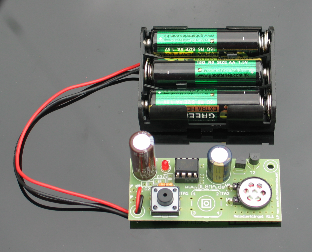

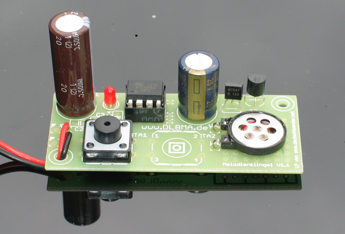

Gast #2661540
Hallo egberto,
ich habe deine herrliche Klingel nachgebaut und als Wohnungsbimmel
verwendet.
( mein Chinamodel mit Vogelgezwitzscher hatte sich verabschiedet )
ein Layout könnte ich bei Bedarf hochladen ( ca 4 x 2cm )
bei der "Vorlage" von Hannes Lux gefällt mir, das es eine
"Batterie-Leer-Meldung" gibt. Könnte das noch jemand in den Tiny packen?
Ich habe leider dazu keine Ahnung heul

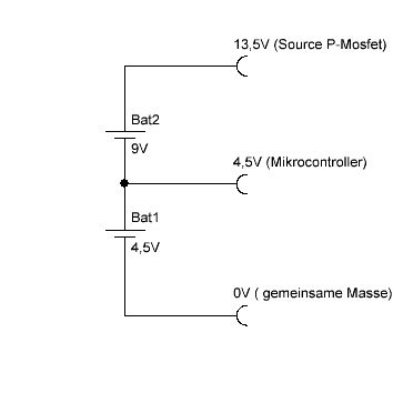

Ich betreibe das ganze mit 3x AA Batterien und würde mich mindestens
nach ein paar Jahren wundern, wenn mich keiner mehr besucht :) aber

ich baue mittlerweile das 3te Model davon:
1x Wohnungsklingel
1x Sohnemann ( Baumhaus )
1x auf Lager zum gelegentlichen Verschenken.
anbei mal 2 Bildchen
Danke für das schöne Projekt :)

Gast #3046200
hallo,
Zuerst mich ich mich bei egberto, Uwe S. (de0508) und den anderen Usern
die sich hier im Thread beteiligt haben bzw. die Schaltung und die
Software zur Verfügung gestellt haben bedanken.
Die Jugendgruppe des DARC OV Waiblingen hat die Klingel auf
Lochrasterplatinen nachgebaut. Ihr hab damit auch aktiv die Jugendarbeit
unterstützt!
Eine kleine Doku mit Video der Aufbauvariante die wir gewählt haben
findet Ihr hier:
=> http://www.dl8ma.de/jugendarbeit/melodienklingel
Gruss
Jürgen

Gast #3200886
hallo,
sodele - das Layout ist jetzt in der V 1.0 soweit fertig. Jetzt noch ein
Testaufbau und dann kann es zum Leiterplattenfertiger.
Die aktuelle Version ist hier zu sehen:
=> http://dl8ma.de/jugendarbeit/melodienklingel/leiterplatte.php
Wer bei der Sammelbestellung mitmachen möchte kann sich noch bis heute
spät abend bei mir melden.
Gruss
Jürgen
Gast #3215627
hallo,
die Leiterplatte ist fertig. Die ersten Musterschaltungen wurden
aufgebaut. Ab Donnerstag können die Teilnehmer des HamCamps auf der
HamRadio in Friedrichshafen dann diese nette Bastelprojekt aufbauen.
Bilder von der bestückten Leiterplatte findet man hier:
=> http://www.dl8ma.de/jugendarbeit/melodienklingel/leiterplatte.php
Jürgen, DL8MA

Ich hab hier mal zwei Bilder von der Bestückungsvariante
"Melodienklingel" angehängt.
Weitere Infos wie z.B. den Bestückungsplan findet man hier:
Gruss
Jürgen, DL8MA
http://www.DL8MA.de
Gast #3303186
finde ich ein super Projekt!
Hab es bereits nachgebaut und funktioniert einwandfrei.
Jedoch bräuchte ich es ein wenig lauter. Wie kann ich das am einfachsten
bewerkstelligen?
Einfach den gleichen Emitterfolger noch ein zweites Mal dahintersetzen?
Für Tipps wäre ich sehr dankbar!
Viele Grüße und ein schönes Restwochenende.
Selina

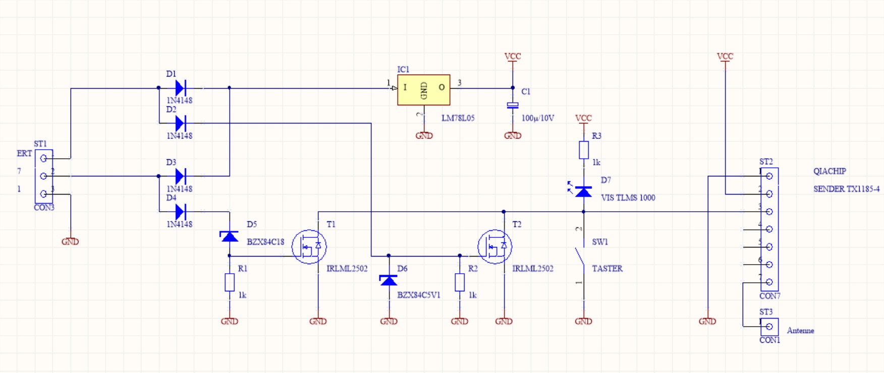

Anbei mein Schaltplan.
Die Fuses habe ich Online mit diesem Tool gewählt:
http://www.engbedded.com/fusecalc Anbei ein Bild wie ich es eingestellt
habe.
Beim Programmieren ergibt das folgende Kommandozeile:
avrdude -p attiny85 -B 5 -U lfuse:w:0x62:m -U hfuse:w:0xdf:m -U efuse:w:0xff:m  -c usbasp    -U flash:w:Klingel-ATTINY.hex -U eeprom:w:Klingel-ATTINY.eep
Tut mir Leid falls irgendwelche Infos fehlen. Das ist das erste mal das
ich einen AVR benutze.
Grüsse
Edit: Auf dem Schema sind die Power Pins vertauscht ich weiss. Das habe
ich auf dem PCB korrigiert.
Gast #3384279
Im Original ist der komplementäre Emitterfolger ohne Widerstand in Serie
zum Lautsprecher ausgeführt.
Bei Batteriebetrieb benötigt man dann den kräftigen Elko an der
Versorgungsspannung, damit die Spannung für den uC nicht zusammenbricht.
An einem Labornetzgerät ist das natürlich kein Problem, aber z.B. An
einem Steckernetzteil ist es vom Design her einfach besser, die
Versorgungsspannung etwas zu puffern.
Viele Grüße,
Egberto

Hab nur statt den 470µF einen 300µF kondensator
und bei den BC337 udn BC327 bin ich mir nur sicher das es sich um pnp
bzw npn Transitoren handelt, die Aufschrieft fehlt.
Die Fehler habe ich erst mal unberücksichtiggelassen, da das Signal was
am kopfhörer ankommt sich nicht verändert wenn ich über die schaltung
gehe oder direkt am ausgang zum ground nur die kopfhörer verwende.

So guten Morgen zusammen!
Nach dem Kaffee gleich ran gesetzt und probiert.
Status:
Die 3 Tonfolge lässt sich problemlos auf nen ATTiny85 flashen. Habe die
Ports( Pin ) nur geändert auf "1" um auch die Schaltung wie hier
beschrieben, zu testen. Das funktioniert soweit ganz gut.
Nun zu der Frage.
Es soll eine Klingel werden. Anstelle des Optokoppler, verwende ich aber
ein Schaltrelais, welches beim betätigen des Klingelknopfes anzieht und
somit einen Minusimpuls auf das Reset vom µC abgibt, um den AT immer
wieder eine "Tonfolge --> Melodie" zu entlocken. Ob nun zufällige
Wiedergabe oder immer der Reihe nach von 0 -100 ist völlig egal. Für
mich wäre sogar denkbar die Titel Anzahl zu verringern und da dafür aber
längere Melodien zu erhalten.
Ich will ja nicht dreist sein oder klingen, da ich von schreiben solcher
Programme eigentlich keine Ahnung habe, würde ich dich bitten, Deiner
Kreativität freien Lauf zu lassen und überrasche mich. Vielleicht noch
als Denkanstoß. Die Klingel soll dann Ihren Platz bei meiner Mutter
finden, da ihr der Schrille Klingelton einer mechanischen Glocke
gewaltig auf den Nerv geht. (Mutter = "älteres" Baujahr = also, ältere
bekannte Melodien...
Dann lass ich mich mal überraschen. Schaue heute hin und wieder mal hier
rein. Ist ja fast wie Weihnachten. Hab ich was,  hab ich nichts.....
Danke im voraus.
L.G.
Reiner
#4988377
Reiner schrieb:
> Status:
Na wunderbar!
Wenn Dein AtTiny die drei Töne der Dreitonfolge abspielen kann, dann
sollte es auch keine prinzipiellen Hindernisse beim Abspielen von
gepiepsten "Melodien" mit mehr Tönen und mehr verschiedenen Noten geben.
Nachdem inzwischen auch " bernte (Gast)" Interesse an einem Arduino-Code
gezeigt hat, werde ich das Originalprogramm mal soweit
konvertieren/adaptieren, so dass es auf jedem Micocontroller laufen
sollte, der von der Arduino-IDE unterstützt wird, und den Code dann hier
posten.
> Nun zu der Frage.
Musikwünsche können von mir leider NICHT berücksichtigt werden.
Wer selbst Lieder in dem von egberto damals erfundenen Datenformat
beitragen möchte, der kann die Daten hier posten und ich kann es dann
als Melodie Nummer 101, 102, 103, 104, und so weiter gerne einbauen.
Aber ich setze mich nicht hin und besorge mir Notenblätter von
Wunschmelodien, um diese in das Datenformat zu codieren und in Daten und
Code des Programms einzubauen.
Was ich machen könnte: RTTTL-Player: Wenn jemand seine Wunschmelodien
hier als RTTTL-Strings postet, dann kann ich ggf. ein ANDERES PROGRAMM
für Arduino hier posten, das in der Lage ist, RTTTL-Stringformat auf
Piezo-Laufsprecher abzuspielen. Wunschlieder also nur für den, der auch
selbst liefert: Wer als Wunschlied aus den 1920er Jahren anstelle von
"ausgerechnet Bananen" (das hat egberto damals in Datenform als Melodie
mitgeliefert) stattdessen "mein kleiner grüner Kaktus" gepiepst bekommen
möchte und dafür einen Code braucht, der müßte die Noten dafür in einem
brauchbaren Format selber liefern, also entweder im "egberto-Format"
oder im "RTTTL-Stringformat". Dann will ich gerne prüfen, wie ich das in
den Code einbaue.
Ansonsten werde ich hier demnächst einen Arduino-Code zum Abspielen von
genau denjenigen 100 Melodien bzw. Frequenz-Tonfolgen posten, die
egberto im Jahr 2008 hier zur Verfügung gestellt hat.
Und den Code kann sich dann jeder, der daran interessiert ist, mit der
Arduino-IDE kompilieren und auf x-beliebige Atmega und ARM Cortex
Controller oder auf AtTiny85 Controller hochladen, wie er Spass dran
hat.
Aber zum Einbau weiterer oder anderer Melodien würde ich etwas
Unterstützung benötigen.

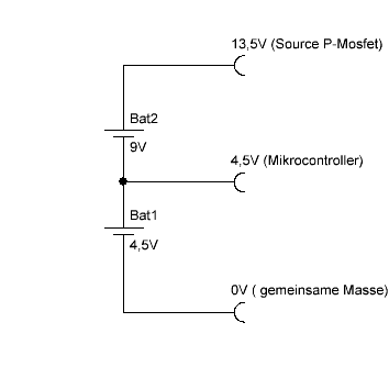

Ich schalte ein BC546 mit hohen Basiswiderstand, der ein P-Mosfet die
12Volt einschaltet. Der Verstärker wird ein TDA 2030 werden. Kann man
als Modul bei Ebay erwerben. Probiert habe ich es nicht. Müsste aber so
gehen. Am Gate werde ich auch noch Widerstand gegen 12V schalten, wegen
halt des offenen Kollektor.
#6092093

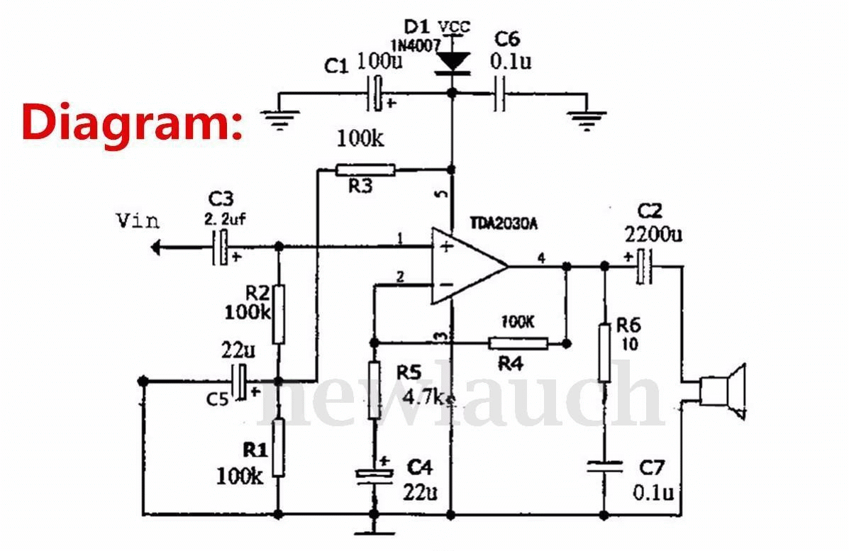

Ich habe noch so ein Verstärkermodul gefunden.
Bernd schrieb:
> Wenn Du das Modul fertig hast, wäre es nett, den Ruhestrom (mit und ohne
> Abschaltung) zu ermitteln und hier mitzuteilen.
Also mit Abschaltung ist der Strom unmessbar klein.
Ohne Abschaltung liege ich bei 23mA!
Der Mikrocontroller braucht 0,4µA
Jetzt hat man eine 12V Battrie. Um auf 5V zu kommen könnte man ein
Spannungsregler nehmen. Geht aber nicht, der braucht auch 5mA.
Ich löse das so wie im Bild.
Beim Verstärker müssen die Widerstände R4 und R5 im Verhältnis 1:4 sein.
Somit erhält man eine Verstärkungsfaktor von 4. Man kann auch höheren
Faktor probieren.
#6092115
...besser du nimmst eines der Class D PAM8xxx Module vom Chinesen und
versorgst alles mit 3,7V - wenn das vom Power nicht reicht, dann halt
noch einen kleinen step-up auf 9...12V (den du ebenfalls über den
Control pin ein/ausschaltest). Beides gibt's für ~1€ (!) beim Chinesen.
TDAxxxx & gesplittete Batterien sind schon etwas "wenig zeitgemäß" :)

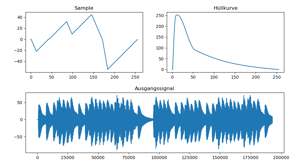

Sample & Hüllkurve
Als Sample habe ich ein lautes asymmetrisches Dreiecksignal mit einem
leisen Dreiecksignal der dreifachen Frequenz kombiniert (Kurven.png,
links oben).
Die Hüllkurve (Kurven.png, rechts oben) orientiert sich am Klavierklang.
Wer bessere Vorschläge hat: her damit, ich bin kein Musiker....

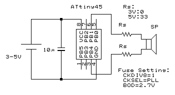

Es wird sowohl die Variante mit dem komplementären Emitterfolger
(Ausgang an PB1, schematic__Klingel_original.png) als auch die Schaltung
nach ELM ChaN (Lautsprecher + Vorwiderstand zwischen PB1 und PB4)
unterstützt (schematic__elm_chan__mg.png).
Letzteres spart zwei Transistoren und ist trotz Minimalismus genauso
laut.
Der Taster zum Triggern (low active) gehört immer noch an Pin PB2.
Zusätzlich gibt es den Schaltausgang (high active) an Pin PB3 um einen
externen Verstärker einzuschalten.

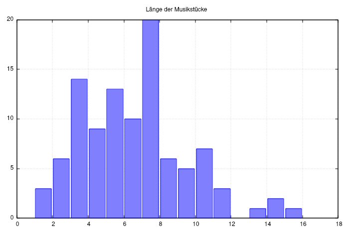

Lieder
Außerdem gab es eine kleine Anpassung des kürzesten und des längsten
Songs.
Der griechische Wein (Nr. 71) sprudelt nur noch 8 statt 38 Sekunden und
liegt nun mit im Mittelfeld (Stuecklaenge_Histogramm.png).
Das kürzeste Stück (Nr. 40) wurde von 1,0 auf 1,3 Sekunden verlängert.
Ausblick
Jetzt müßten eigentlich noch die Noten umgestellt werden, weil sich
Akkorde oder eine zweite Stimme oder gar ein zweites Instrument abbilden
lassen.
Die Rechnung mit der Hüllkurve kann man evtl. von Multiplikation auf
schnelle Schiebeoperationen umstellen, um so mehr Zeit für eine höhere
Samplerate oder weitere Stimmen zu bekommen.
Viel Spaß mit dem Update!

Hallo Forumgemeinschaft ,
 ich möchte auch die Klingel mit Attiny45 aus dem ersten Beitrag
nachbauen . Ich habe mich etwas eingelesen und bis der bestellte
Controller kommt hätte ich noch eine Frage bezüglich der Beschaltung des
Attiny : muss ich auch den Reset -Pin (1) per Widerstand auf Vcc legen
oder wird das schon durch das Programm (HEX ) gemacht ?
 Vielen Dank
Josef

Schöne Sache. Habe die einfache Version der Melodieklingel nachgebaut. Mit dem polyphonen Programm hatte ich leider keinen Erfolg. Allen Danke für Ihre Beiträge. Hat mir Zeit erspart. Somit konnte ich mich der Hausklingelanlage widmen.
Anbei poste ich mal die Schaltung für eine Funkklingel mit dem Funkmodul (RX + TX) von Qiachip RX480E. Die Herausforderung war, daß das Klingelsignal über den Bus von einer Siedle HTS811 Gegensprechanlage kommt. (Klemme Pin 7) Weiterhin kommt noch der Etagenruf (Klemme ERT) hinzu. Gemeinsame Masse ist (Klemme Pin 1). Es gibt sehr sehr ähnliche Anlagen (1+n System), wie HAT-402, Elcom 1308810. Diese Anlage hat einen Relaisausgang (5.1/6.1 potentialfreier Kontakt) für eine Zweitklingel. Über die Jumper JP3 und JP6 muß das Relais freigegeben werden. Wenn dies nicht funktioniert, dann kann analog meines Schaltplans die Schaltung angekoppelt werden. 3 -> ERT, 6 -> Bus (7), 5 -> Masse (1).
THX
