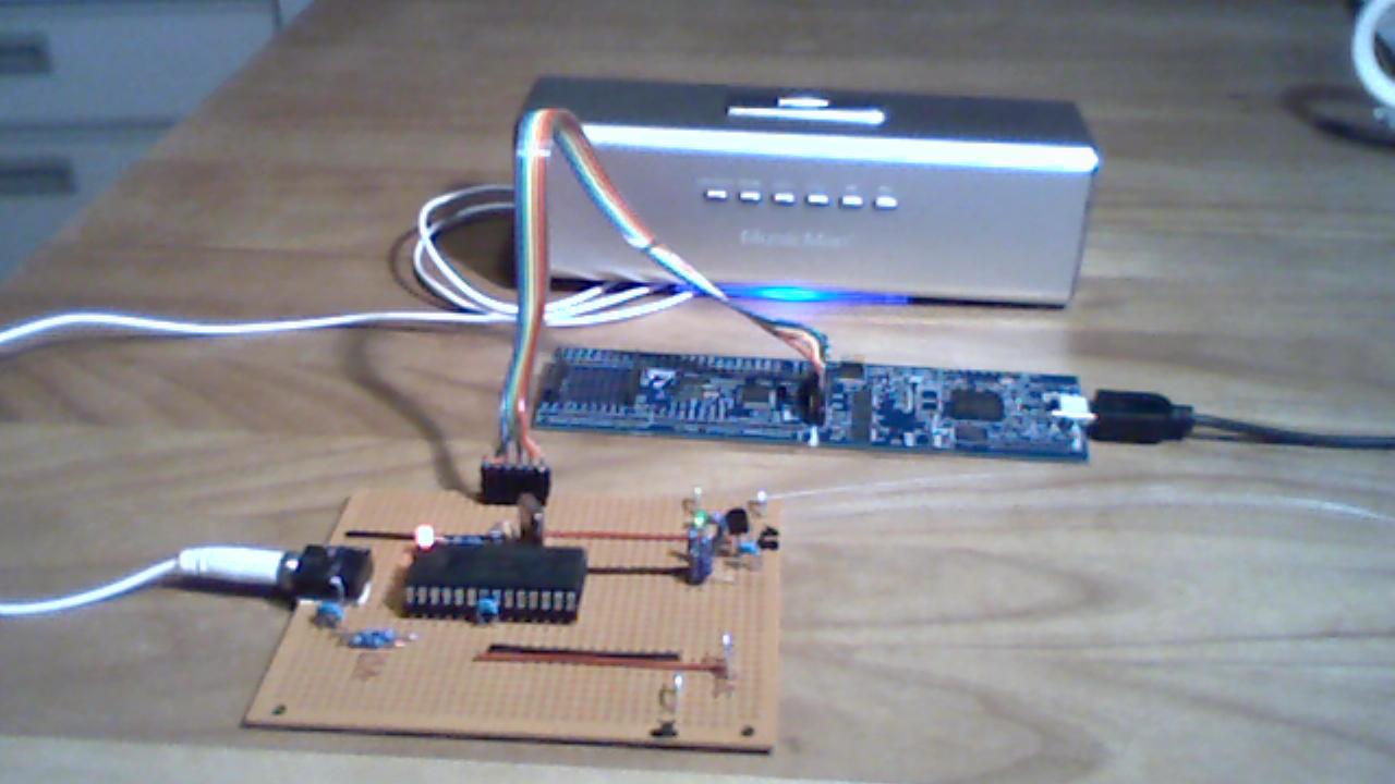

Da es den LPC1114 im 28pol Dip Gehäuse gibt, finde ich diese MCU ideal,
um einfach Synthesizer zu bauen.
Hier ein 5 Kanal DDS zur Erzeugung von Glockentönen:

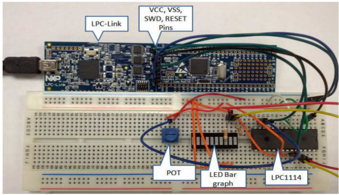

Hier gibt es eine Beispiel für das Programmieren des 28pol Dip mit einem
LPC1114Xpresso:
http://www.sase.com.ar/2012/files/2012/10/Hands-on-NXP-Cortex-M0-LPC1114-en-package-DIP28.pdf

von chris (Gast)
Hallo Roland,
es freut mich sehr, dass Du es ausprobiert hast :-)
>Habe es inzwischen ausprobiert, gefällt mir gut, Danke für den Source.
>Kann es sein, dass die 2. Glocke wesentlich leiser als die erste ist?
Eingentlich sollten die Glocken gleich laut sein. Meinem Gefühl nach
klingt die zweite Glocke aber auch leiser. Das kann aber auch am
Lautsprecher liegen. Die hohen Töne der ersten Glocke werden vielleicht
von unserem Gehör als "lauter" wargenommen.
>Bitte beachten, dass Pin 1.10 auf dem lpc1114 in DIP-28 nicht verfügbar
>ist. Der Source läuft m. E. so nicht auf dem lpc1114 in DIP-28.
Das habe ich nicht bedacht, da mein Test bis jetzt nur auf dem
LPCXpresso gelaufen ist. Meine auf Ebay ersteigerten 28pol Dips sind
leider noch nicht angekommen. Aber danke für den Tipp.
>Zum Source bzw. zur Materie hätte ich einen Haufen Fragen:
>- Wo liegt denn ungefähr die untere Grenze (in MHz) für ein 5 Kanal DDS?
>Und wie viele 5-DDS-Kanal Einheiten würde der lpc1114 bei 48 MHz,
>Sample-Frequenz 46875Hz, 10-Bit PWM verarbeiten können?
Ähm, die Frage verstehe ich nicht ganz. Mein LPCXpresso läuft mit 48MHz,
also "Full Speed". Die Sample-Frequenz ergibt ist FS=48MHz/1024 (Stufen
pro PWMPeriode ) =46875Hz
Man könnte die Prozessorfrequenz runter setzen, dann verschlechtert sich
die Tonqualität etwas. Ich nehem an, dass die Glocken bei 16MHz
Prozessorfrequenz noch gut klingen.
>- Die fünf Kanäle entsprechen dem Wert von MAXPARTIAL? Und jeder der
>Kanäle trägt max. 1/5 zur Amplitude bei? Je mehr desto besser der Klang?
Ja, die MAXPARTIAL sind die Anzahl der Sinusgeneratoren. Der Name kommt
von den "Partialtönen" einer Glocke.
>#define TIMEFAKTOR 11000
>uint16_t time_bell_1[]={3000*2,3000*2,2376*2,2178*2,1980*2,1307*2}; // >time in
ms
>Time_coefficient[n]=(int32_t)TIMEFAKTOR/time[n]*2;
>Was ist der TIMEFAKTOR bzw. wie kommt man auf diesen Wert?
Der TIMEFAKTOR ist ein "Relikt" aus einer früheren Implementierung der
Glocken auf einem Atmega8. Im Array "time_bell" stehen die Abklingzeiten
der einzelnen Partialtöne der Glocke. Ich muss gestehen, dass die
Rechnung hier etwas unsauber und experimentell ist.
>Stimmt der Kommentar mit den "time in ms"? Heisst dass, dass der
>Frequenzanteil schon die 6s vorhanden ist und nur durch den Envelope
>abgeschwächt wird? Wieso "mal 2"?
Die Zeiten in "time_bell" sollen tatsächlich die Zeiten bis zum
vollständigne Verstummen eines einzelnen Tons sein. Den Faktor 2 habe
ich hineingeschrieben, weil es besser klang, wenn die Glocke schneller
ausklingt und ich zu faul war, das ganze Array zu ändern.
>Wieso wird beim t-Koeff. nochmals mit zwei multipliziert?
dito
>outValue=temp+0x8000;
>Wieso wird hier 0x8000 addiert?
0x8000 ist der Gleichspannungswert. Da audioDAC1(uint16_t value) einen
16Bit Gleichspannungswert benötigt.
>uint16_t temp;
>while(temp==MsTimer);
>temp=MsTimer;
>temp ist zunächst nicht definiert. Was machen die beiden letzten Zeilen?
>Verzögerung um eine ms?
Ja, in der main-Loop wird am Ende immer auf das Ablaufen einer
Millisekunde gewartet. Dadurch weiss man, dass die Einhüllenden im
Millisekundentakt erniedrigt werden können.
>Und zum Schluss: Wie kommt man überhaupt auf die Frequenz- und
>Zeitanteile?
Ich hatte mich schon vor längerer Zeit mit der synthetischen Erzeugung
von Glockentönen beschäftigt. In einem Buch über Glocken habe ich einige
Tabellen zu den Partialtönen und den Abklingzeiten gefunden. Einige
Informationen waren auch aus dem Internet.
Die Erzeugung von Glockentönen ist eigentlich relativ simple: Man
benötigt einige Sinustöne, die unterschielich schnell ablklingen. Die
typische Schwebung eines Glockentones ergibt sich aus zwei eng
beieinaderliegenden Haupttönen.
Im Programm werden die Amplituden linear verringert. Relistischer wäre
ein exponentieller Abfall was relativ einfach mit der Simulation eines
RC-TP möglich wäre.
>Mit Dank im Voraus
Gerne.
Gruß,
chris

von chris (Gast)
Hier ein Bildchen des Versuchsaufbaus ( leider etwas unscharf, da ich im
Moment nur die Webcam des Rechners habe )
von chris (Gast)
