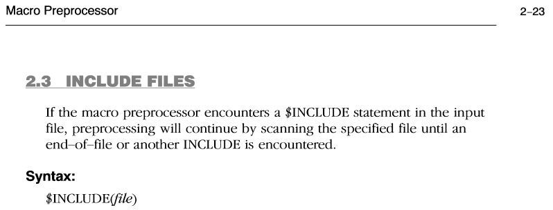

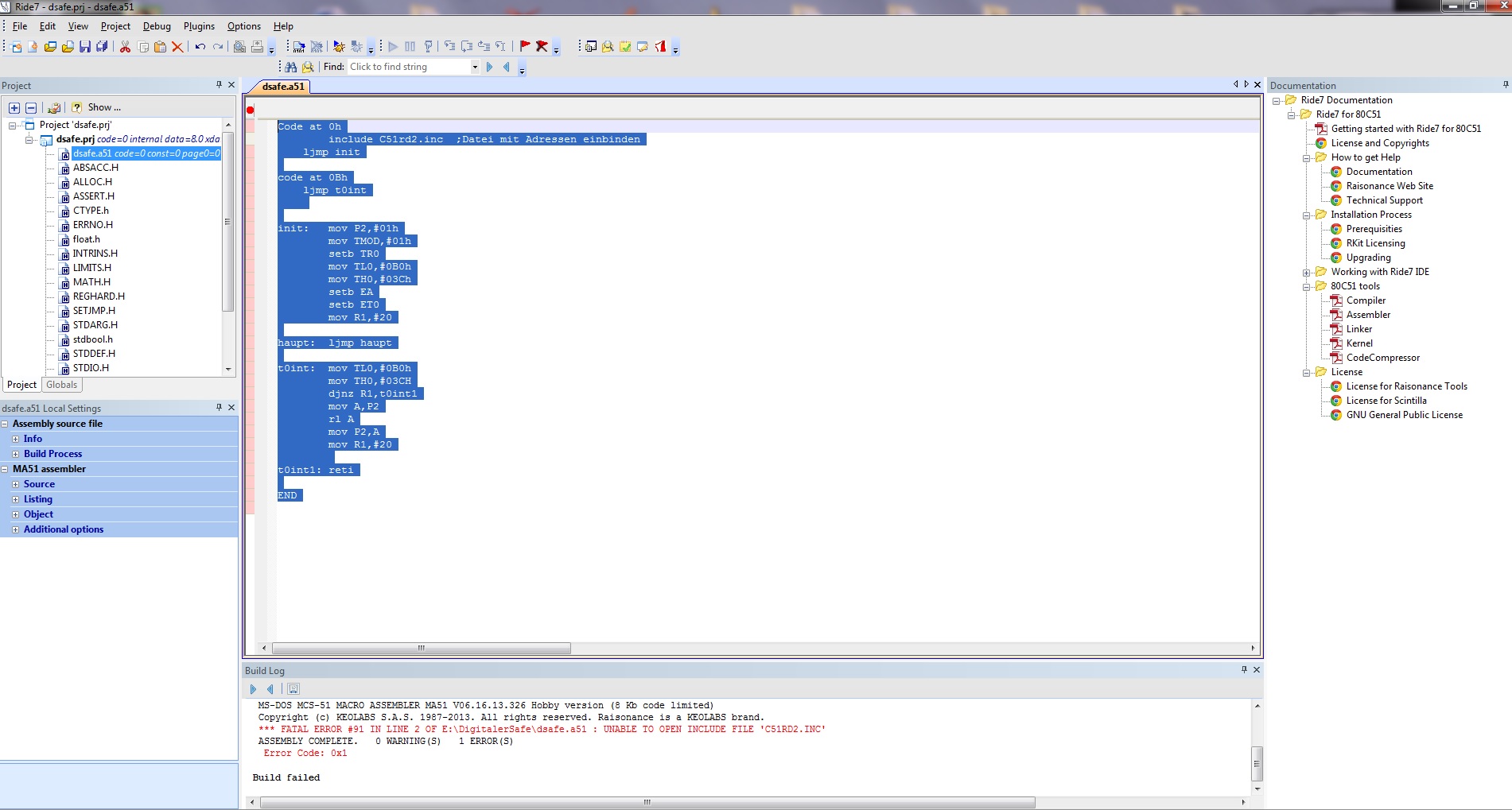

Meine Frage nun, wie schaffe ich es daheim die Include Dateien in mein
projekt zu integrieren?
"include C51rd2.inc  ;Datei mit Adressen einbinden"
zeigt es immer als Fehler an.
Im Geschäft hat er es mit Flip auf den mikrocontroller geladen,ganz
folgen konnte ich nicht, habe aber die nächsten 1-2 Wochen keine Chance
mehr auf Hilft von dort, das Geschäft macht Umbauarbeiten ab diesem
Freitag... maaan
RIDE7 und Raisonance Kit erfolgreich installiert, Flip ebenfalls.
Könnte mir bitte jemand helfen wie ich das mit RIDE schaffe die Incl.
Dateien in mein Projekt einzubinden?
Gast #3663604
Route 66 schrieb:
> Vor 3 Tagen kam mein Microcontroller an, ein Atmel AT89C51A-S3SUM.
Joachim Engelsberg schrieb:
> Ahhhhhh Leute Riesenfehler von mir, es ist der AT89C51A-S3SUM.
Ein AT89C51A ist KEIN AT89C51RD2.
http://forum.raisonance.com/viewtopic.php?id=1795
So lange du so unaufmerksam durch die Welt stolperst, wird das nichts.
Deine Arbeitsumgebung, mit der du erfolgreich die (Demo-)Programme
übersetzen und auf den Controller übertragen kannst, musst du schon
selber aufbauen.

Hallo, ich habe wirklich Probleme mit der Software, HILFE.
Habe hier Ride7 und Raisonance Kit runtergeladen
"http://support-raisonance.com/extranet/tools/index.php?param=tool__id__6";
Danach Ride7 installiert, dann Raisonance Kit.
Lizensiert mit dem Key Generator der Seite.
Ride 7 öffnet sich - so, bis hier geht es.
Die Controller CD habe ich ebenfalls auf den PC gezogen.
Wie schaffe ich es jetzt die Dateien in das Programm zu importieren,
also die Bibliotheken?
Wäre wirklich super wenn jemand helfen könnte, sitze schon 3 Stunden
davor...
Edit: Wie gesagt, ich kenne mich wirklich sehr wenig mit PC Sachen aus!
Leider
#3663680
Meistens gibt es in den Programmierumgebungen Beispielverzeichnisse.
Einfach mal reinschauen, die beißen nicht.
Und nen Hilfe-Button gibts bestimmt auch.
Per Fernkurs wird das eher nichts. Dazu bräuchtest Du jemanden, der sehr
sehr viel Zeit hat und die gleiche Programmierumgebung.
Die erste Entscheidung ist, solls in C oder in Assembler sein.
OP #3664970
So, habe alles geschafft...
Nach ungefähr 10Stunden hatte ich den Dreh raus!
So, endlich gehts ans coden, Lauflichtprogramm läuft erfolgreich,
piepsender Ton ebenfalls.
