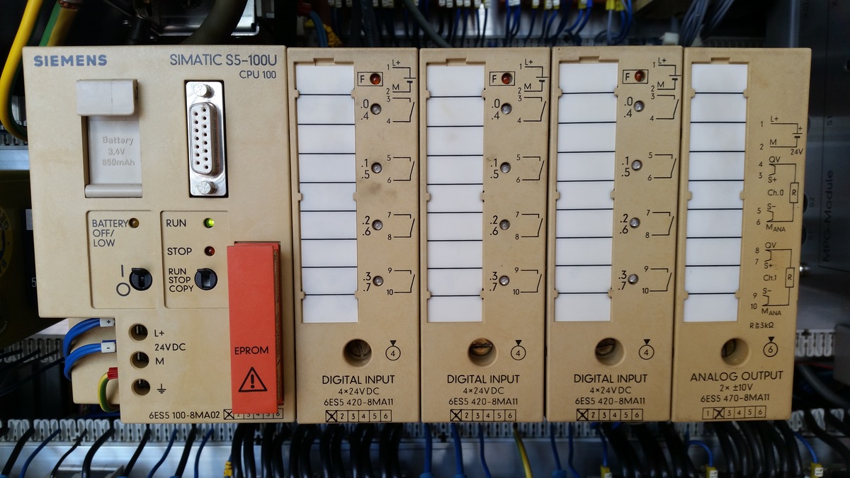

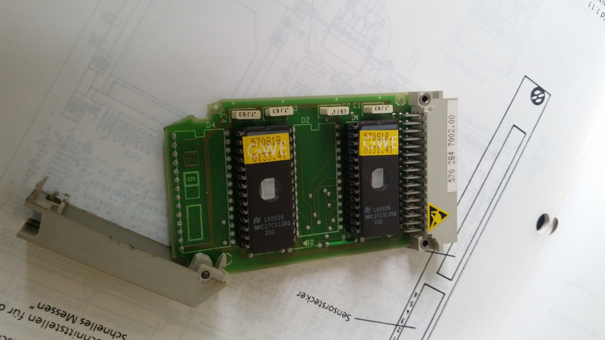

Hallöchen!
So, wie angekündigt gibt es jetzt von mir Fragen zu einer S5 in unserem
CNC-Drehautomaten.
Wie schon geschrieben habe ich von SPS wenig bis keine Ahnung, bin aber
lernwillig ;-)
Als erstes macht mir die offenbar vorhandene Batterie und das EPROM
"Sorgen", da die Maschine jetzt fast 30 Jahre auf dem Buckel hat und ich
den Zustand der Komponenten nicht kenne.
So, wie ich den Schaltplänen und der Verdrahtung entnehmen kann, ist die
ganze S5 dazu da, aus zwei BCD-codierten Ziffern (2x4 Bit) und vier
Steuerleitungen ("Änderung Low-Byte", "Änderung High-Byte",
"Rechtslauf", "Linkslauf") eine Spannung von -10V bis +10V für den
Regler des Werkzeugantriebs zu liefern (der Automat hat einen
12-fach-Werkzeugwechselrevolver mit angetriebenen Werkzeugen für
außerachsiale und radiale Bohrungen, Fräsungen etc.).
Daher die Fragen:
0.) Musste man damals (1990) wirklich noch so einen "Klotz" für so eine
doch recht einfache Aufgabe verwenden? Ja, ich weiss,
Industrieelektronik, unzerstörbar usw. - aber ich fand das schon
auffällig.

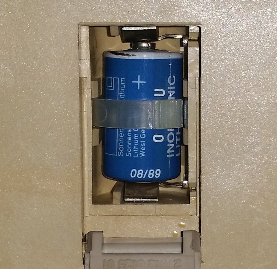

1.) Wie stelle ich fest, ob die Batterie noch lebt? Wann darf ich die
Batterie ziehen? Vermutlich nur, wenn die Maschine eingeschaltet ist (so
kenne ich es jedenfalls von der Sinumerik). Und: wofür benötigt die S5
mit dieser Aufgabe überhaupt eine Batterie? Ich sehe da keine Werte, die
dauerhaft gespeichert werden müssten.

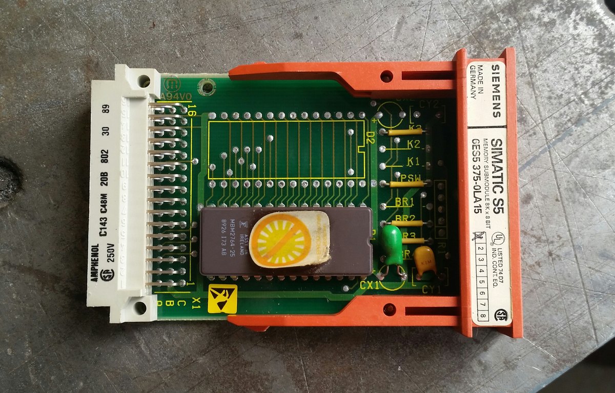

2.) Kann man das EPROM bei ausgeschalteter Maschine einfach so ziehen
und eventuell zu Sicherungszwecken auslesen?
3.) Da mich der Code schon interessiert und die Aufgabe nicht so schwer
aussieht: Wie sieht es mit dem S5-Code aus? Ist das übersetzter
Maschinencode oder könnte man sich das ansehen und nachvollziehen?
Vielen Dank für alle Tipps :-)

Matthias S. schrieb: > Bei Siemens kann ich es dir nicht sagen. Geht, wenn man einen Rechner mit Step 5 oder ein Programmiergerät auftreiben kann.
#5784224
neben der Battery gibt es ja eine LED OFF/LOW, die leuchtet wenn es Probleme gibt. Das EEPROM muss ja garnicht stecken.. kann man rausziehen und trocken Lagern. (Achtung Anleitung beachten) man benötigt es nur wenn die Batterie Leer ist bei einem Stromausfall.
#5784229

Chris D. schrieb: > Allerdings wundert mich der Eprom-Einschub. Ist darauf dann > das Betriebssystem der S5? Nein, da ist nur das Anwendungsprogramm drauf.

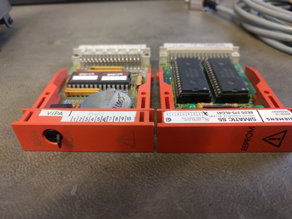

Man muss mit einer bestimmten Prozedur das EEPROM in den Ram laden. (Copy oder so) Ich meine einfach so sollte das nicht gehen.. Die Batterie stützt nur das Programm im Ram und wie oben beschrieben wenn die Batterie Defekt/LOW ist leuchtet dann die Gelbe LED. Solange ist die in Ordnung und da sProgramm brauch nicht erneut kopiert werden.
Vielleicht einfach mal das Batteriefach öffnen.. die Batterie bleibt dabei in Ihrer Position.
Wenn die SPS neustartet und die Pufferbatterie leer ist (oder vorheriges Urlöschen wurde angestoßen), dann wird ein ggf. vorhandenes Programm aus dem EPROM/EEPROM geladen und die SPS geht mit diesem Programm dann in RUN. Über die COPY Funktion konnte man z.B. einem Kunden per neu programmiertem EPROM ein Programm zukommen lassen. Wenn die Batterie vorhanden und OK ist, musste über die Copy-Taste das Programm explizit vom EPROM in das RAM kopiert werden. Es wäre bei dir möglich, dass das Programm damals nicht auf das EPROM kopiert wurde, und wenn du jetzt einen Versuch machst und die Batterie leer sein sollte, das Programm nach einem Neustart nicht mehr vorhanden ist. Oder was auch gerne mal vorkommt, dass nach einer Programmänderung im RAM das Programm anschließend nicht auf das EPROM kopiert wurde, und dann nach Spannungsausfall und Batterie leer, ein alter Programmstand aktiviert wird.
#5784290
wir haben hier (Fraunhofer Dresden) auch eine Anlage mit einer S5 aus dem Jahr 1995. Da fällt immer erst nach einem Stromausfall auf, dass da eine Batterie drin ist. Bei uns ist das kein Problem, da nur ein par Einstellungen weg sind. Vorgaben dazu liefert der EEPROM. Die S5 lässt sich auch ohne Batterie betreiben. Da sind eben Datum+Uhrzeit und Einstellwerte weg. Muss man also erst wieder die Uhr stellen und ev. Variablen sinnvoll belegen. Das ist allerdings vom Programm abhängig! Keinesfalls verliert die SPS ohne Batterie ihr Programm. Allerdings ist die Batterie ohne Stromversorgung auch schnell leer! Hier hat dazu letztens das Osterwochenende gereicht...
Ok, das scheint doch alles nicht ganz so einfach zu sein. Wenn ich es richtig verstanden habe, kann ich also das EPROM im ausgeschalteten Zustand abziehen und kopieren, weil die Batterie das RAM etc. puffert. Sollte sie es nicht puffern, dürfte das auch nichts machen, denn dann müsste sich die S5 das Programm ja eh bei jedem Einschalten neu vom EPROM holen. Philipp K. schrieb: > Vielleicht einfach mal das Batteriefach öffnen.. die Batterie bleibt > dabei in Ihrer Position Ich habe eben in der Halle nachgeschaut und vorsichtig die Batteriespannung gemessen. Und da bin ich doch ziemlich erstaunt: 3,43V Wie man auf dem Foto vielleicht erkennen kann: Herstellungsdatum der noch von Sonnenschein in West Germany produzierten Batterie ist offenbar 8/89 - dann wurde die wohl noch nie gewechselt und dann nach 30 Jahren immer noch diese hohe Spannung? Respekt. Zumal es im Schaltschrank durchaus mal wärmer werden konnte/kann (Bremswiderstände der Hauptspindelservos - es gibt sogar eine angeflanschte Klimaanlage) Kann es sein, dass diese Batterien einfach grundsätzlich bei Auslieferung von Siemens bestückt wurden, auch wenn sie vielleicht gar nicht verwendet wurden?
Ob die Batterie verwendet wird entscheidet einzig die CPU. Ein Tausch der Batterie kann nicht schaden, CPU bestromen, Batterie raus, neue rein fertig. Das Programm kann mit einem PG direkt aus dem Speicher der CPU ausgelesen, und bearbeitet werden, wenn man denn Step5 hat und beherrscht. Gruß Udo

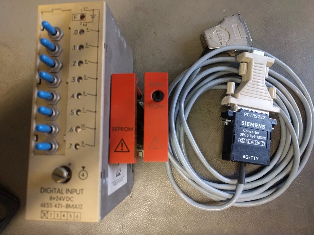

Also in der S5-010 kann man das EPROM-Modul einfach rausziehen und backuppen. Ist sogar empfehlenswert, bevor der EPROM das Zeitliche segnet. Was bei der die Batterie macht, hab ich keine Ahnung, meine Maho läuft anscheinend auch ohne. Beitrag "Alten Alzheimer-EPROM auslesen (Maho 700 mit TNC135)" Der S5-010 Code ist wie sehr beschränkter Assembler-Code der auf einer extrem lahmen CPU läuft. Also SPS Befehl entspricht einem 2byte Opcode. DIe S5-010 besteht übrigens nur aus 74xx und 4000 Logik, kein Mikroprozessor drin.

> Wenn ich es richtig verstanden habe, kann ich also das EPROM im > ausgeschalteten Zustand abziehen und kopieren, weil die Batterie das RAM > etc. puffert Yo, wenn ich das richtig erinnere das ist das rote Dingen nur ein Halter fuer ein 2732. Schalte aus und zieh das Dingen einfach raus. Zur Batterie. In vielen Anwendungen war die einfach drin weil sie so mitgeliefert wurde und der Elektriker sie einfach bei der Installation eingebaut hat. Olaf
Olaf schrieb: >> Wenn ich es richtig verstanden habe, kann ich also das EPROM im >> ausgeschalteten Zustand abziehen und kopieren, weil die Batterie das RAM >> etc. puffert > > Yo, wenn ich das richtig erinnere das ist das rote Dingen nur ein Halter > fuer ein 2732. Schalte aus und zieh das Dingen einfach raus. Hab ich gemacht. Ist ein 2764. Ist natürlich eingelötet - man sollte die Leute schlagen >:-{ Mal gucken, wie ich das ausgelesen bekomme. Das einfachste dürfte wohl das Anlöten eines Präzisions-IC-Adapters mit beidseitigen Pins sein. > Zur Batterie. In vielen Anwendungen war die einfach drin weil sie so > mitgeliefert wurde und der Elektriker sie einfach bei der Installation > eingebaut hat. Ich vermute, dass es hier so ist - ansonsten kann ich mir die Batteriespannung nach 30 Jahren nicht wirklich erklären.
Chris D. schrieb: > ansonsten kann ich mir die > Batteriespannung nach 30 Jahren nicht wirklich erklären. Wenns gut gemacht ist, zieht so ein LP-SRAM so gut wie nix. Auch bei meinem DX7 Synthesizer ist die Batterie (CR2032) seit 1988 im Gerät und zeigt immer noch über 3V. Und diese organischen Li-Batterien sind Langläufer. Wenn du das Modul draussen hat, könntest du den anderen Platz schon mal mit Sockel bestücken :-P

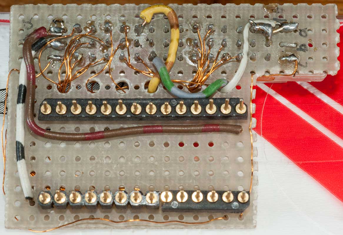

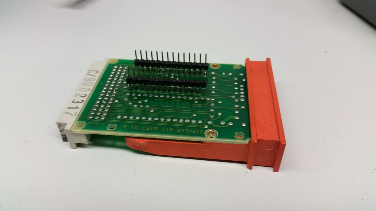

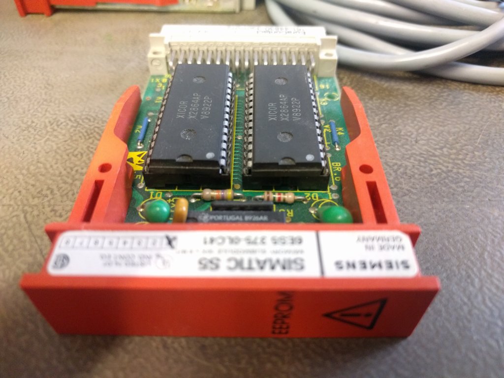

Chris D. schrieb: > Hab ich gemacht. Ist ein 2764. > Ist natürlich eingelötet - man sollte die Leute schlagen >:-{ Ein Siemens Programmiergerät wie das PG 740 hat direkt eine Schnittstelle, in die du das komplette Modul einstecken kannst um das EPROM auszulesen, zu löschen oder zu programmieren. Das Programm für den Zweck dürfte wohl nur aus ein paar Anweisungen bestehen, ggf. Aufruf eines fertigen FBs für die BCD-Konvertierung und Umrechnung für den Analogausgang. Wenn die Unternehmung nicht dem privaten Vergnügen gilt, würde ich die Steuerung gegen ein aktuelles Gerät austauschen.
#5785106

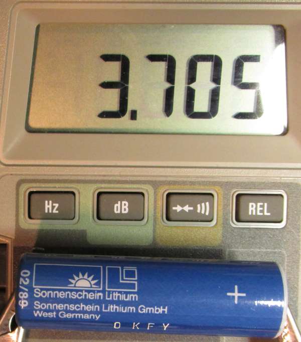

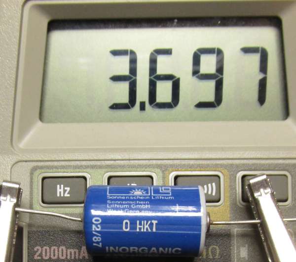

Chris D. schrieb: > Ich vermute, dass es hier so ist - ansonsten kann ich mir die > Batteriespannung nach 30 Jahren nicht wirklich erklären. Na doch, solange kein Strom entnommen wird, halten die Dinger fast ewig. Im Anhang zwei unbenutzte Zellen aus der Schublade. Etwas ungewöhnlich finde ich den Siemens-Aufdruck "3,4 V", die haben eigentlich 3,6x Volt und knicken zum Ende hin relativ scharf weg. Wechsele sie! Mir war neulich danach, eine solche Batterie in einem Meßgerät zu tauschen: Ich habe einen LiIon-Akku auf etwa 3,7V gebracht und in Reihe mit 1 kOhm parallel zur Batterie angelötet. Batterie raus, neue rein, Stützakku weg und fertig. Eine Telefonanlage varix200 von ca. 1996 sichert ihre Kundendaten mit einer CR2450, parallel dazu hat sie einen 0,5F-Kondensator. Zieht man die Batterie, reicht dieser noch für ein paar Minuten.

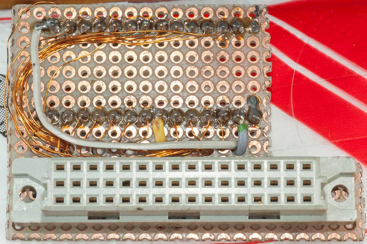

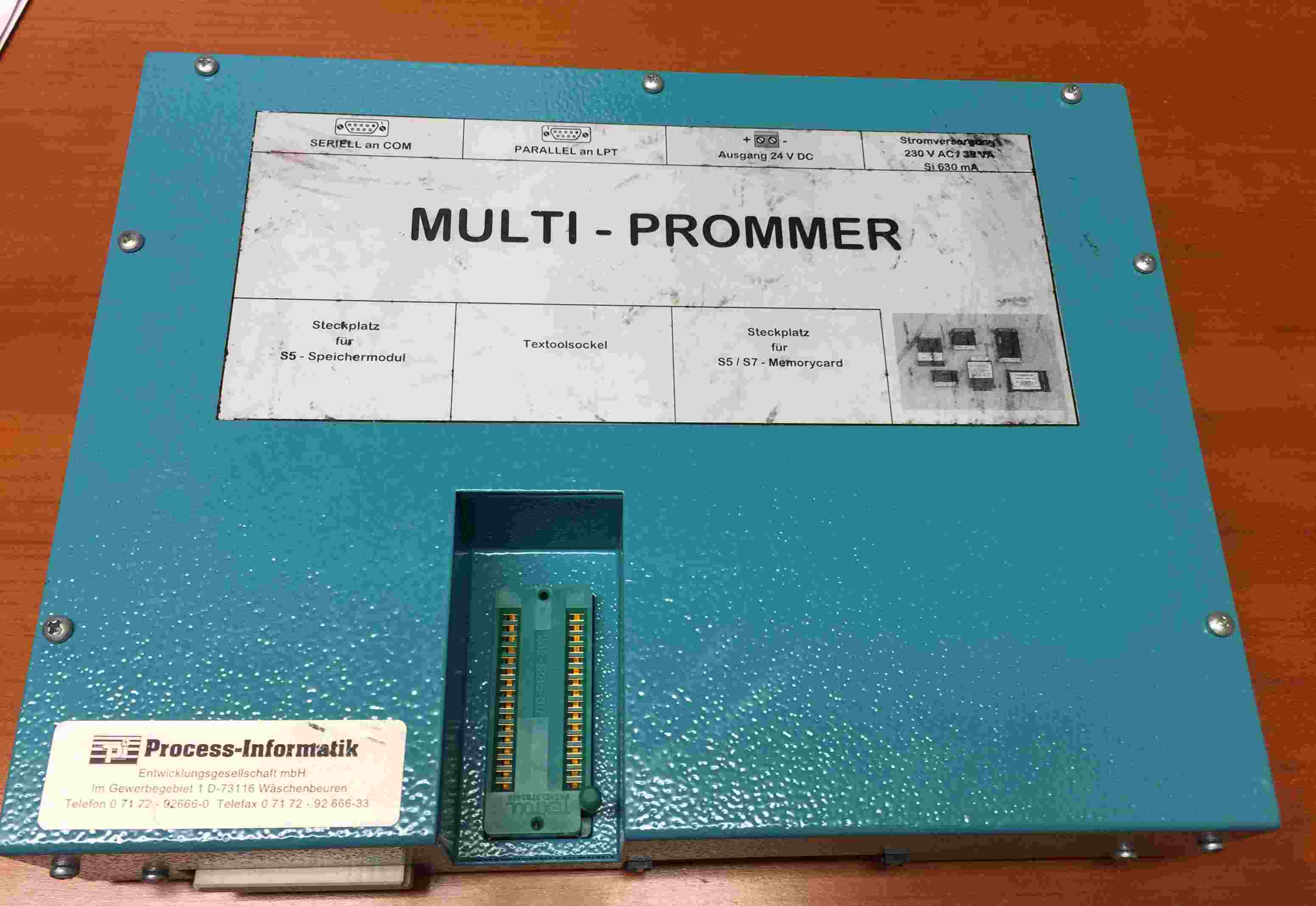

Chris D. schrieb: > wie ich das ausgelesen bekomme. Hallo Chris, zu diesem Zweck habe ich vor vielen Jahren mal einen Adapter für meinen GALEP-III angefertigt (brauchte ich seinerzeit öfter). Nachdem dann die EEPROMS kamen, wurden von mir kaum noch EPROMS eingesetzt. Stützbatterien hatte ich allerdings bei der Inbetriebsetzung immer in Gebrauch, wenn z.B. mal der NOT-AUS betätigt werden mußte oder aus anderen Gründen die Spannung weggeschaltet wurde, waren die letzten PRG-Anpassungen nicht gleich wieder futsch. Gruß Horst
Manfred schrieb: > Na doch, solange kein Strom entnommen wird, halten die Dinger fast ewig. > Im Anhang zwei unbenutzte Zellen aus der Schublade. > > Etwas ungewöhnlich finde ich den Siemens-Aufdruck "3,4 V", die haben > eigentlich 3,6x Volt und knicken zum Ende hin relativ scharf weg. > Wechsele sie! Es bleibt die Frage, ob die Batterie wirklich nötig ist - eben weil offenbar über 30 Jahre nichts entnommen wurde. Aber Du hast schon Recht: sicher ist sicher. > Mir war neulich danach, eine solche Batterie in einem Meßgerät zu > tauschen: Ich habe einen LiIon-Akku auf etwa 3,7V gebracht und in Reihe > mit 1 kOhm parallel zur Batterie angelötet. Batterie raus, neue rein, > Stützakku weg und fertig. Ja, so werde ich das hier an der Sinumerik machen müssen. Da gibt es zwei Batterien, eine davon ist fest aufgelötet :-/ Ich hatte allerdings auch schon überlegt, diese Batterien durch zwei LiFePO4-Akkus inkl. Ladeschaltung zu ersetzen, damit ich da die nächsten Jahre Ruhe habe. Diese Zellen halten deutlich weniger lange als die in der S5 (1-5 Jahre) Horst O. schrieb: > zu diesem Zweck habe ich vor vielen Jahren mal einen Adapter für meinen > GALEP-III angefertigt (brauchte ich seinerzeit öfter). Schöne Bastelei :-) So etwas werde ich mir wohl auch bauen müssen. Mal sehen, ob wenigstens die EPROMS der Einschübe in der Sinumerik-Steuerung gesockelt sind. Eventuell haben die sogar denselben Stecker und Pinbelegung. Mit etwas Glück benötige ich dann nur einen Adapter.

Hallo, die Stromaufnahme aus der Batterie wird stets die gleiche sein, da sie das RAM immer puffert unabhängig ob nötig oder nicht. Die Lebensdauer ist einzig davon abhängig, wie lange die Steuerung stromlos ist. Bevor du an einer Sinumerik irgend eine Baugruppe ziehst, solltest du alle Maschinen- und Settingdaten sowie SPS- und CNC-programme sichern, da es nur eine zentrale Batterie gibt! Viele Grüße Otto
Otto schrieb: > Hallo, > > die Stromaufnahme aus der Batterie wird stets die gleiche sein, da sie > das RAM immer puffert unabhängig ob nötig oder nicht. Die Lebensdauer > ist einzig davon abhängig, wie lange die Steuerung stromlos ist. Das war sie jetzt über viele Jahre, daher wundere ich mich. Aber ich werd sie einfach ersetzen, wenn die Maschine eingeschaltet ist und gut ist. > Bevor du an einer Sinumerik irgend eine Baugruppe ziehst, solltest du > alle Maschinen- und Settingdaten sowie SPS- und CNC-programme sichern, > da es nur eine zentrale Batterie gibt! Sogar zwei. Trotzdem Danke für den Hinweis. Ja, die Sachen sind schon alle runtergezogen und teilweise abfotografiert (man kann bei der 810T nicht alles herunterladen). Das war das erste, was ich gemacht habe :-) Ich habe zwar zur Not noch alle nötigen Lochstreifen, aber das muss ja nicht sein: Beitrag "Re: alte Bauteile noch brauchbar?" Den Lochstreifenleser werde ich aber trotzdem bauen, Bauteile sind unterwegs :-)

Matthias S. schrieb: > Und diese organischen Li-Batterien sind Langläufer. Alle anorganisch.

Chris D. schrieb: > Schöne Bastelei :-) So etwas werde ich mir wohl auch bauen müssen. Mal > sehen, ob wenigstens die EPROMS der Einschübe in der Sinumerik-Steuerung > gesockelt sind. Eventuell haben die sogar denselben Stecker und > Pinbelegung. Mit etwas Glück benötige ich dann nur einen Adapter. Hallo Chris, ich kann dir bei Bedarf die EPROM's auslesen. Gruß Engelbert

Sorry für die längere Pause - es gab draußen und mechanisch viel zu tun :-) Vielen Dank für die ganzen Tipps. Vielleicht noch eine kurze Rückmeldung: Ich habe die Pufferbatterie jetzt erstmal drin gelassen. Wenn die sich nach 5 Jahren nicht entladen hat (ohne dass die Maschine am Netz war), dann sollte sie noch einige Zeit durchhalten. Entwicklungssoftware bzw. -system wollte ich jetzt nicht extra anschaffen, das wäre wirklich rausgeschmissenes Geld. Rote T. schrieb: > Der S5-010 Code ist wie sehr beschränkter Assembler-Code der auf einer > extrem lahmen CPU läuft. Also SPS Befehl entspricht einem 2byte Opcode. > DIe S5-010 besteht übrigens nur aus 74xx und 4000 Logik, kein > Mikroprozessor drin. Meine Frage wäre, ob man aus dem EPROM den Quellcode restaurieren kann. Dann würde ich mir den schon gerne mal ansehen. Eventuell kann man den an jemanden mit einem Entwicklungssystem schicken und als lesbaren Quelltext zurückerhalten? Engelbert S. schrieb: > Hallo Chris, > ich kann dir bei Bedarf die EPROM's auslesen. Vielen Dank für Dein Angebot, das weiss ich sehr zu schätzen. Wir haben hier aber selbst ein EPROM-Programmiergerät und die Steuerungssoftware auf den Steckkarten ist schon gesichert. Jetzt fehlen nur noch die EPROMs der CPU-Karte selbst und eben der Inhalt des SPS-EPROMs. Bei letzterem werde ich wohl so etwas anlöten müssen: https://www.mpe-connector.de/index.php?lang=de&menu=16&id_family=044&variations[]=1&variations[]=2 Da ansonsten auf dem Kärtchen keinerlei Elektronik verbaut ist, sollte das wohl funktionieren. Danach wird der Sockel abgeknipst und die einzelnen Restpins dann schnell abgelötet.
Chris D. schrieb: > Vielen Dank für Dein Angebot, das weiss ich sehr zu schätzen. Wir haben > hier aber selbst ein EPROM-Programmiergerät und die Steuerungssoftware > auf den Steckkarten ist schon gesichert. Jetzt fehlen nur noch die > EPROMs der CPU-Karte selbst und eben der Inhalt des SPS-EPROMs. Bei > letzterem werde ich wohl so etwas anlöten müssen: Du kannst bei diesem Prommer das S5-EPROM Modul direkt aufstecken und auslesen. Da brauchst du nichts auslöten. Der Stecksockel für das EPROM ist unten links sichtbar. Gruß Engelbert
Engelbert S. schrieb: > Du kannst bei diesem Prommer das S5-EPROM Modul direkt aufstecken und > auslesen. Da brauchst du nichts auslöten. Der Stecksockel für das EPROM > ist unten links sichtbar. Mein Fehler. Man sollte sich die Fotos doch genauer schauen. Ok, das wäre natürlich noch einfacher. Das Problem: die Maschine ist bereits im 24/7-Produktionbetrieb und da ist das Verschicken von EPROMs ungünstig, wenn man nicht ganz genau weiss, was die SPS macht. Eine Katastrophe wäre es, wenn die Sendung auf dem Weg zu Dir abhanden kommt. Da hilft dann auch die Versicherung wenig :-/ Da löte ich dann wohl lieber eine Stiftleiste an oder baue mir einen Adapter wie Horst ihn hat. Aber trotzdem vielen Dank für das Angebot :-)
