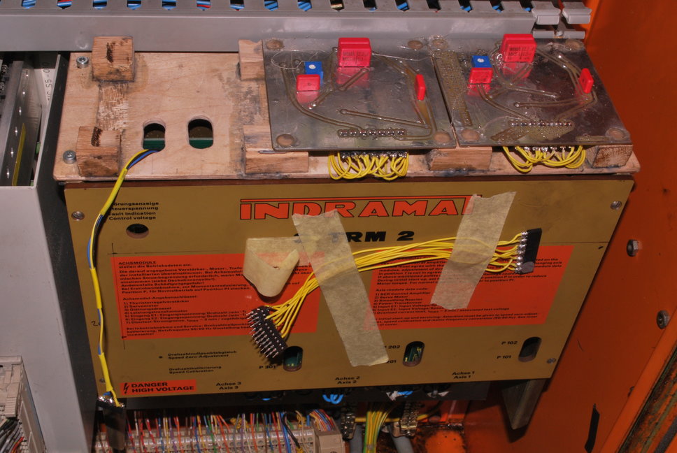

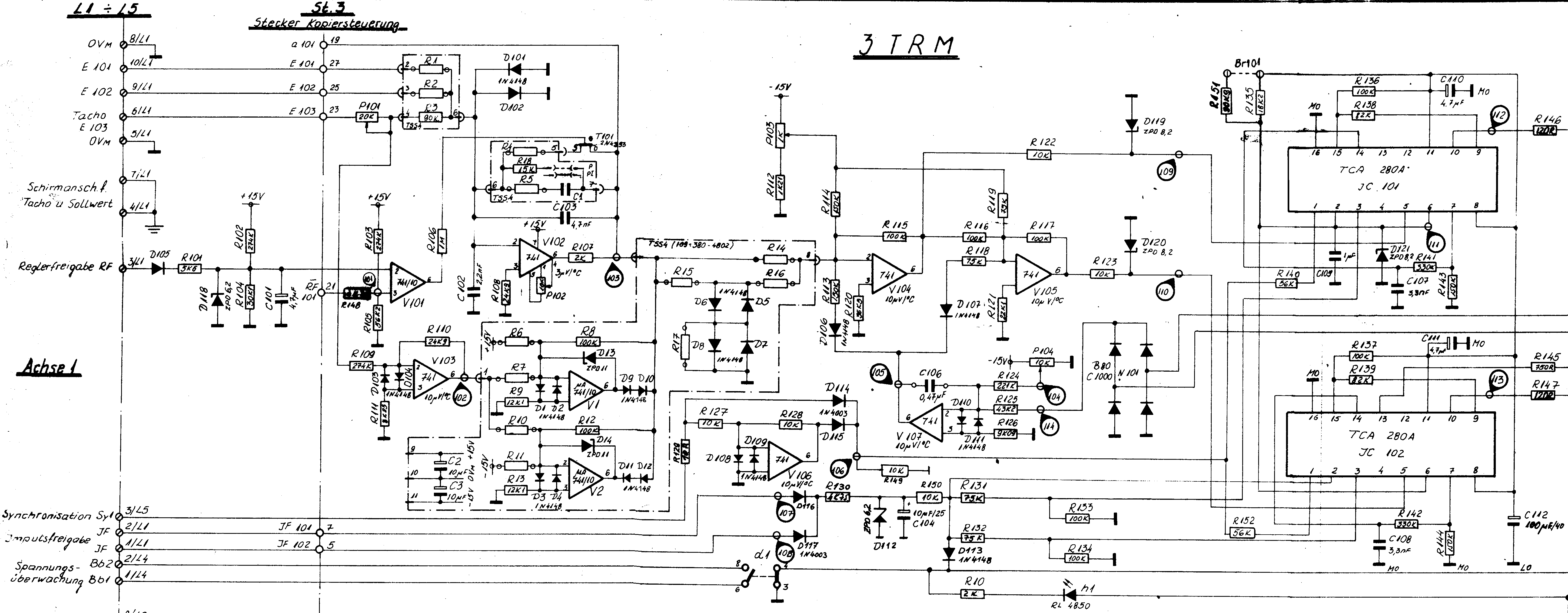

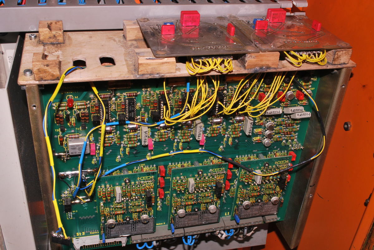

Die TCA280A Hack/Adapterplatinen für die Indramat 3TRM2 sind
mittlerweile auch fertig und funktionsfähig (Maho läuft tadellos), im
Anhang der Schaltplan und Platinenlayout, falls andere Leute auch keine
Lust haben sollten, 15€/Stück für obsolete Chips aus China zu bezahlen.
Eine Platine ersetzt beide Chips in einer Achse, auf der Z-Achse sind
noch die beiden letzten funktionsfähigen Chips verbaut, da ich zu faul
war, das 3. Board fertig zu löten.
Platine macht im Prinzip das gleiche was der TCA280 auch macht, d.h.
Signale mit dem Oszi/Voltmeter ausgemessen und das dann als diskrete
Schaltung mit Billigteilen nachgebaut:
-1x LM393 macht AC-Sync und gibt kurze Pulse im Nulldurchgang aus
-eine mit Poti einstellbare Stromquelle läd den 4.4uF Kondensator
(2x2.2uF)
-Impulsfreigabe schaltet Stromquelle ein und Kurzschluss am 4.4uF
Kondensator aus
-100Hz Pulse vom AC-Sync schliesst den 4.4uF Kondensator alle 10ms kurz,
d.h man hat eine Spannugs-Rampe am 4.4uF Kondensator (muss man mit Poti
auf ca. 6.5-7VPeak einstellen)
-1x LM393 vergleicht die Rampe am Kondensator mit den Triggerspannungen
von der 3TRM2, desto kleiner die Spannung, desto früher in der Halbwelle
wird der Thyristor gezündet (2x, je eine Triggerspannung für +/- Achse)
-2x NE555 macht die kurzen, repetiven Triggerpulse entsprechend so wie
es am TCA280 gemessen wurde
-Gegentaktendstufe, damit das Ding elektrisch robust wird
Vermutlich etwas over-engineered, aber funktioniert super. Widerstände
kann man mehrheitlich nach Gefühl wählen (was man halt da hat), Pulldown
an der Impulsfreigabe (R21) sollte nicht zu klein sein, da da ein 75k in
der Indramat in Serie hängt.
Kondensatorlade-Widerstand (R15) ca 1.2-1.8k, ist doppelt, damit man
genauer einstellen kann (z.B. 1.5k und 10k parallel),  Timing
Widerstande (R46/R49) am NE555 ca. 11k-12k
LM393/NE555 sind Billigchips für irgendwas 10€/1000Stück aus China, NPN
ist BC847, PNP ist BC857, Endstufe: NPN ist BCX55 in SOT89, PNP ist
BCX52 in SOT89, beide vom Reichelt.
