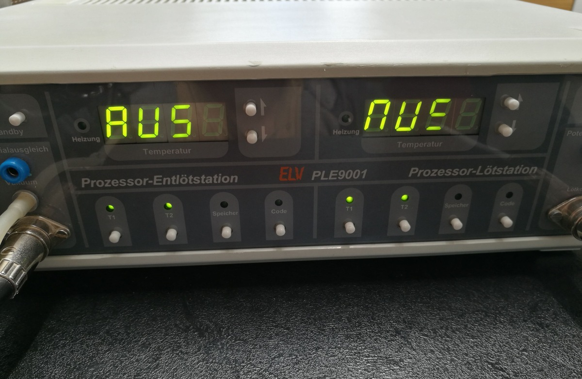

Hallo, meine schon etwas betagte Löt-/Enlötstation PLE9001 kämpft mit Ausfallerscheinungen. Ich hoffe hier findet sich jemand, der mit dieser Station vertraut ist oder bei der Fehlersuche weiterhelfen kann. Nach dem Einschalten leuchten jeweils beide Speicher für Temperaturpresets (jeweils eines wäre korrekt). Es fehlen einige Segmente in der rechten Anzeige (Teil Lötstation). Die Standby-Temperaturen stehen auf 450°C (Standard 150°C). Es lassen sich keine Werte für die Temperaturpresets einstellen, lediglich die aktuellen Temperaturen ändern. Herzstück der Schaltung sind ein µC vom Typ ELV9591 (87C52) und ein FM2404. Die LEDs und 7-Segement-Anzeigen werden im Multiplex-Verfahren (über 74HC574, ULN2803, Treibertransistoren BC876) angesteuert. Der Hersteller gibt an keine Unterlagen zu dem Gerät mehr zu haben und keinen Support mehr dafür anbieten zu können. Schaltplan und Beschreibung liegen mir zwar vor, können hier vermutlich aber aus rechtlichen Gründen nicht einfach veröffentlicht werden?? Für Hilfestellung wäre ich dankbar.

Das deutet doch sehr auf Amnesie des EPROMs im µC hin. Und da sicherlich der Ausleseschutz gesetzt ist, bedeutet das GAU. Mit entsprechendem Aufwand könnte man wohl einen AT89C52, oder mit Adapter auch ganz was anderes implantieren. So wirklich kompliziert ist so eine Software ja nicht.

H. H. schrieb: > Das deutet doch sehr auf Amnesie des EPROMs im µC hin. Und da sicherlich > der Ausleseschutz gesetzt ist, bedeutet das GAU. Das ist der Grund, warum ich keine Bausätze von ELV kaufe. Selbst nach Verkaufsende rücken die nicht einmal ihre *.bin Files raus.
Als ersten und nicht so teuren Versuch könnte man den 24(C)04 EEPROM mal tauschen. Kann sein, das der ausgeleiert ist, abhängig von der Schreibstrategie der ELVlinge. Pinkompatibler moderner MC ist der AT89S52 - wenn man den Schaltplan hat, sollte eine eigene Software gar nicht so aufwändig sein.
Ok, das bedeutet also, selbst wenn jemand ein funktionierendes baugleiches Gerät hätte, ist das Auslesen wohl nicht einfach möglich. Sehr schade. Ich fand die Tatsache, dass es keinerlei Support für das Gerät vom Hersteller (war ja damals sicher noch ELV Eigenentwicklung) mehr gibt schon etwas unschön. Da macht es ja dann auch keinen Unterschied gleich einen China-Kracher zu kaufen, der garantiert keinerlei Support erhält. Eine passende bin-Datei würde nach zwanzig Jahren sicher auch niemanden mehr weh tun und höchstens ein paar Geräte vor der Mülltonne retten... Was das EEPROM angeht, das wäre wohl am einfachsten zu tauschen, aber falls das wirklich die Ursache ist, dann war das in der Anleitung nur Werbetext: "Der Vorteil eines ferroelektrischen EEPROMs gegenüber den Standard-Versionen liegt hauptsächlich in der extrem kurzen Schreibzykluszeit von nur 0,5 µs im Gegensatz zu 10 ms bei herkömmlichen EEPROMS. Ein weiterer gravierender Vorteil der ferroelektrischen Typen liegt in der garantierten Anzahl von 100 Millionen Schreibzyklen im Gegensatz zu 10.000 bei den Standardversionen."
Marco F. schrieb: > Ein weiterer gravierender Vorteil der ferroelektrischen Typen > liegt in der garantierten Anzahl von 100 Millionen Schreibzyklen im > Gegensatz zu 10.000 bei den Standardversionen Ja, klingt toll. Aber wenn die Schreibstrategie der ELVlinge so aussieht, das sie jede Sekunde ins EEPROM schreiben, ist nach 2600 Tagen Feierabend.
Das wäre aber eine sehr schlechte Strategie. Laut Anleitung werden lediglich "...für die netzausfallsichere Speicherung, z.B. der Einstell- und Kalibrierdaten..." dort die Werte gespeichert. Was bei genauerer Inspektion noch auffällt, dass die fehlenden 7-Segment-Elemente teilweilse bei Berührung der zugehörigen Kontaktstellen wieder auftauchen. Die Treibertransistoren und Vorwiderstände werden relativ warm. Laut Anleitung erfolgt die Ansteuerung mit Duty-Cycle 1/5.

Marco F. schrieb: > Was bei genauerer Inspektion noch auffällt, dass die fehlenden > 7-Segment-Elemente teilweilse bei Berührung der zugehörigen > Kontaktstellen wieder auftauchen. Die Treibertransistoren und > Vorwiderstände werden relativ warm. > Laut Anleitung erfolgt die Ansteuerung mit Duty-Cycle 1/5. Sollte man sich mal mit dem Oszi ansehen.

Marco F. schrieb: > Was bei genauerer Inspektion noch auffällt, dass die fehlenden > 7-Segment-Elemente teilweilse bei Berührung der zugehörigen > Kontaktstellen wieder auftauchen. Dann löte halt mal alle Lötstellen der Digits nach. Dann ist schonmal das Anzeigeproblem gelöst. Vieleicht sind ja noch andere Lötstellen gerissen, und damit dieses Fehlerbild. Mit Lupe alle Lötstellen kontrollieren.

wenn die Anzeige berührungsempfindlich ist, dann löte diese 7-Segment-LED mal nach, vielleicht sinds nur die Lötstellen.

Nachlöten hat keine Änderung gebracht. Das Hauptproblem sind auch gar nicht die ausfallenden Segmente, sondern die Temperaturen, die nicht gespeicht werden bzw. völlig unbrauchbare Anfangswerte nach dem Einschalten zeigen. Standby 450°C und Vorwahltemperaturen T1/T2 sind jeweils auf 000°C.

Tausch halt das FRAM mal aus, das lässt sich ja beschaffen.
#7042754
Marco F. schrieb: > Nachlöten hat keine Änderung gebracht. Falls der Prozessor gesockelt ist, könnte es helfen den ein paar mal herauszunehmen und wieder zu stecken. > Das Hauptproblem sind auch gar nicht die ausfallenden Segmente, sondern > die Temperaturen, die nicht gespeicht werden bzw. völlig unbrauchbare > Anfangswerte nach dem Einschalten zeigen. Standby 450°C und > Vorwahltemperaturen T1/T2 sind jeweils auf 000°C. Das würde für ein fehlerhaftes EEPROM sprechen, oder ein Problem bei der Verbindung zum Prozessor. Wie sieht die Versorgung des Prozessorsystems aus? Spannung ok, kein Ripple oder Einbrüche?
Das EEPROM wurde jetzt testweise durch ein frisches 24C04 ersetzt, was die Sache nicht verbessert. In den Displays erscheint dann beim Einschalten kurz 622F und danach links 2.84F und rechts 2.80F mit jeweils blinkendem Punkt. Der gesockelte Prozessor wurde bereits aus- und wieder eingesteckt. Kontakte auf beiden Seiten scheinen sauber und unauffällig (nicht verfärbt oder korrodiert wie in 80er Jahre TV-Geräten). Auffällige Spannungswerte konnte ich nicht ermitteln.
Ein Versuch den ursprünglichen EEPROM-Baustein mit einem einfachen Programmer (CH341A) auszulesen scheitert mit "IC not responding".
Marco F. schrieb: > Ein Versuch den ursprünglichen EEPROM-Baustein mit einem einfachen > Programmer (CH341A) auszulesen scheitert mit "IC not responding". Während das Auslesen eines frischen EEPROMs klappt?

Christian M. schrieb: > ELV ging damals bestimmt nicht davon aus das das Gerät nach 30 Jahren > noch in Betrieb ist ;-) Das Teil hat immerhin zwei robuste Ersa-Kolben für die es nach wie vor Löt- und Entlötspitzen im Zubehör gibt. Auch der Aufbau der Spannungsversorgung mit Ringkerntrafo und linearem Spannungsregler macht einen soliden Eindruck. Weshalb sollte man so ein Gerät nach ~25 Jahren* entsorgen? *vor 30 Jahren hatte ELV diese Geräteausführungen noch gar nicht im Programm. Damals gab es nur schwarze Gehäuse mit roten 7-Segment-LEDs. Allerdings muss man in dieser Richtung wohl selbst recherchieren, da ELV seine eigenen Unterlagen aus dieser Zeit offenbar vernichtet/vergessen/verloren hat...
Marco F. schrieb: > Ja, mit einem frischen EEPROM klappt die Erkennung, Auslesen und > Beschreiben einwandfrei. Dann wäre die Ursache also vermutlich geklärt. Marco F. schrieb: > da ELV > seine eigenen Unterlagen aus dieser Zeit offenbar > vernichtet/vergessen/verloren hat... Naja, knauserig mit der Software ihrer Controller waren sie schon immer. Dein Problem wird logischerweise nun sein, rauszufinden, was der EEPROM Inhalt war, denn das wird die Fehlerursache sein. Schreib doch mal einen mit 00 voll, dann einen mit 0,1,2,3,4, usw. Evtl. kommt man der Kiste so auf die Spur. Sich durch das Programm des MC durchzuhangeln, wird wohl zu aufwendig sein. Oder jemand hat noch so eine Station und kann das EEPROM auslesen, was wohl der Idealfall wäre.

Matthias S. schrieb: > Schreib doch mal einen > mit 00 voll, dann einen mit 0,1,2,3,4, usw. Evtl. kommt man der Kiste so > auf die Spur. FF und 00 probieren, evtl erkennt die Firmware das dann als "neu" und initialisiert selbst.
H. H. schrieb: > Matthias S. schrieb: >> Schreib doch mal einen >> mit 00 voll, dann einen mit 0,1,2,3,4, usw. Evtl. kommt man der Kiste so >> auf die Spur. > > FF und 00 probieren, evtl erkennt die Firmware das dann als "neu" und > initialisiert selbst. FF wurde wohl schon probiert, siehe oben. Zeigt dann nur Hausnummern an. Marco F. schrieb: > Das EEPROM wurde jetzt testweise durch ein frisches 24C04 ersetzt, was > die Sache nicht verbessert.
Update: das EEPROM mit "00" präpariert hat es gebracht. So kann man die gewünschten Werte neu abspeichern und erhält wieder ein voll funktionsfähiges Gerät. Der EEPROM-Inhalt mit sinnvoll belegten Werten (Temperaturen, Standby-Zeiten und Lötspitzencharakteristiken) im Anhang. Ob der Schluckauf in den Anzeigen damit auch behoben ist bleibt aber noch abzuwarten. Ich bin skeptisch und werde testen. Falls es noch eine Möglichkeit gäbe eine Kopie vom Prozessor selbst (87C52) anzulegen, wäre das zusätzlich beruhigend...
