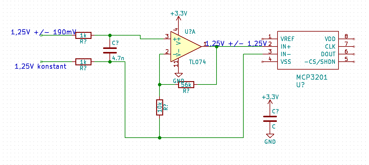

Ich hab folgendes Problem: Ein Analog-Frontend liefert mir ein
differentielles Signal. Der "-"-Ausgang liegt fest auf 1,25V. Der
"+"-Ausgang bewegt sich im Bereich von 1,25V +/-190mV.
Für einen ADC mit differentiellem Eingang (der hat ein Vorzeichen-Bit)
würde ich gerne dieses Signal verstärken, um den ADC-Bereich
bestmöglichst auszunutzen (Ref 2,5V). Aus den 1,25 +/-190mV sollen
deshalb 1,25 +/- 1,25V werden.
Der OP ist natürlich kein TL074 ... Das wird ein Rail-To-Rail OP-Amp wie
OPA2340 ...
Im Anhand eine Skizze, wie ich mir das gedacht hatte ... Weiß jemand, ob
das so funktioniert?
Vielen Dank!

Dein ADC hat keinen echten differenziellen Eingang.
Datenblatt:
"The MCP3201 provides a single pseudo-differential input. The IN+ input
can range from IN- to VREF (VREF +IN-). The IN- input is limited to ±100
mV from the VSS rail. The IN- input can be used to cancel small sig- nal
common-mode noise which is present on both the IN+ and IN- inputs."
Daher solltest du deinen Eingangsverstärker sowieso so aufbauen, dass er
aus dem differenziellen Signal ein auf Vref/2 bezogenes, unsymmetrisches
Signal macht (mit entsprechender Verstärkung).

Ein Problem deiner Schaltung ist, dass die ADC Inputs mit
unterschiedlichen Impedanzen getrieben werden.
Woher beziehst du Vref für den Wandler?
Welche Frequenzen hat dein Eingangssignal (min/max)?
Wenn du kein DC digitalisieren musst, empfiehlt sich ein Auskoppelung
des Eingangssignals, um den Offset zu eliminieren.

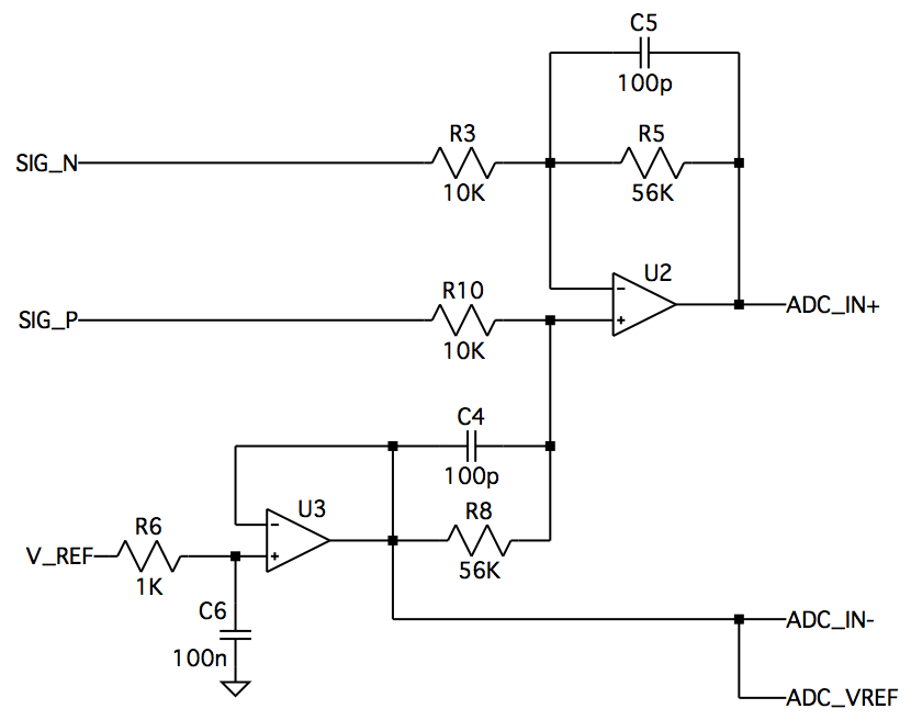

Blubber1 schrieb:
> Muss leider Gleichspannung sein

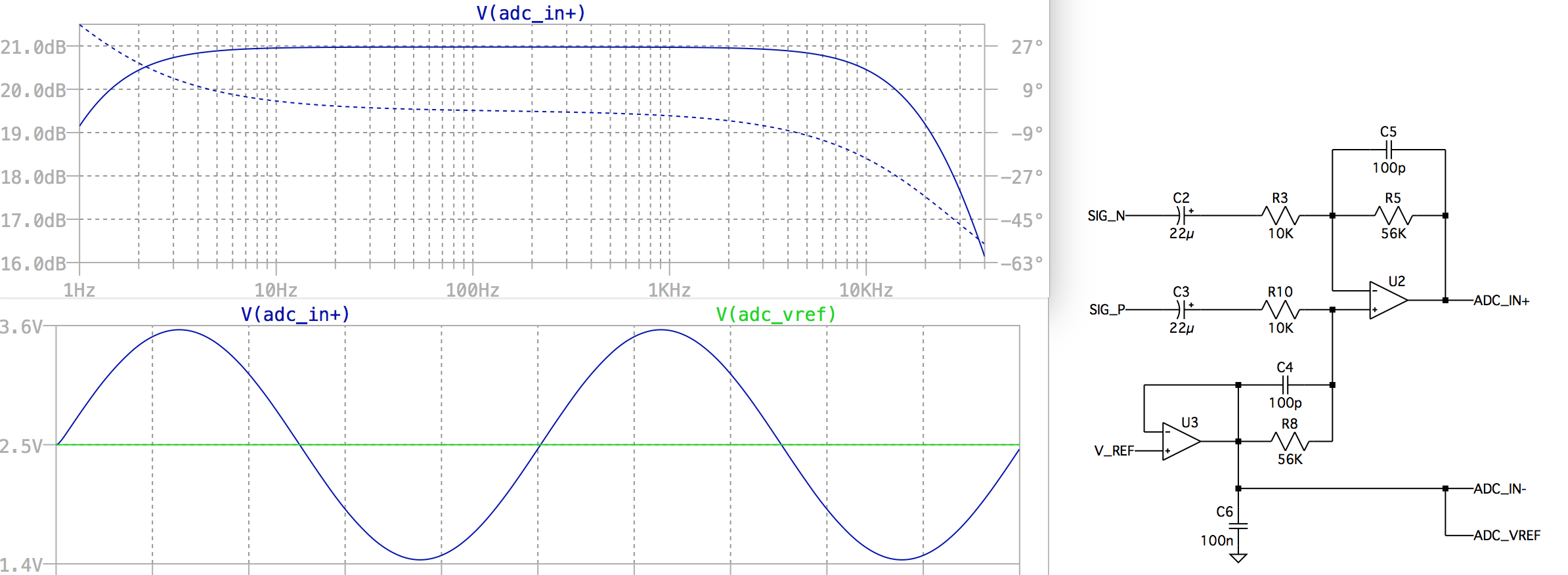

Dann versuche es mal so wie im Anhang. C6 war bei der vorherigen
Schaltung noch falsch (unsinnig).
Nachtrag: sorry für die unnötig großen Bilder, irgendwie kommt mein
Screenshot-Programm neuerdings auf die dämliche Idee Bilder nicht mehr
1:1 zu skalieren.
C5 und C4 kann man dann auch größer machen, wenn deine Signal-Frequenz
so gering ist. Mit je 2.2nF hättest du eine Grenzfrequenz von ca. 1.3KHz
- gut gegen Rauschen.

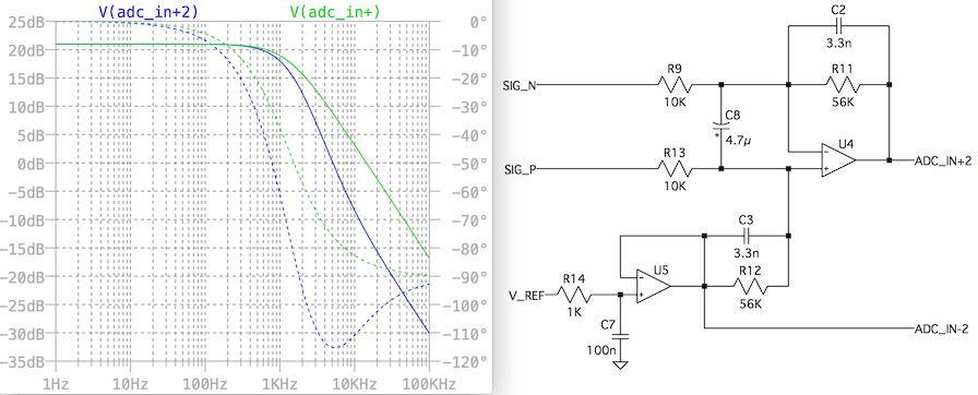

Blubber1 schrieb:
> Wenn ich es richtig verstehe ist das
> ein Subtrahierer mit VRef als Offset
Genau, mit integriertem Low-Pass.
Um noch einen draufzusetzen: mit einem zusätzlichen Kondensator vor dem
Op-Amp kann man aus dem Filter einen entsprechend steileren 2nd Order
Filter machen (siehe Anhang).
Da du ja ein entsprechend langsames Eingangssignal hast, kannst du
zusätzlich entsprechend schneller samplen und dann in Firmware
ordentlich Mitteln (100 Werte oder so). Dann dürfte dein Rauschen gegen
