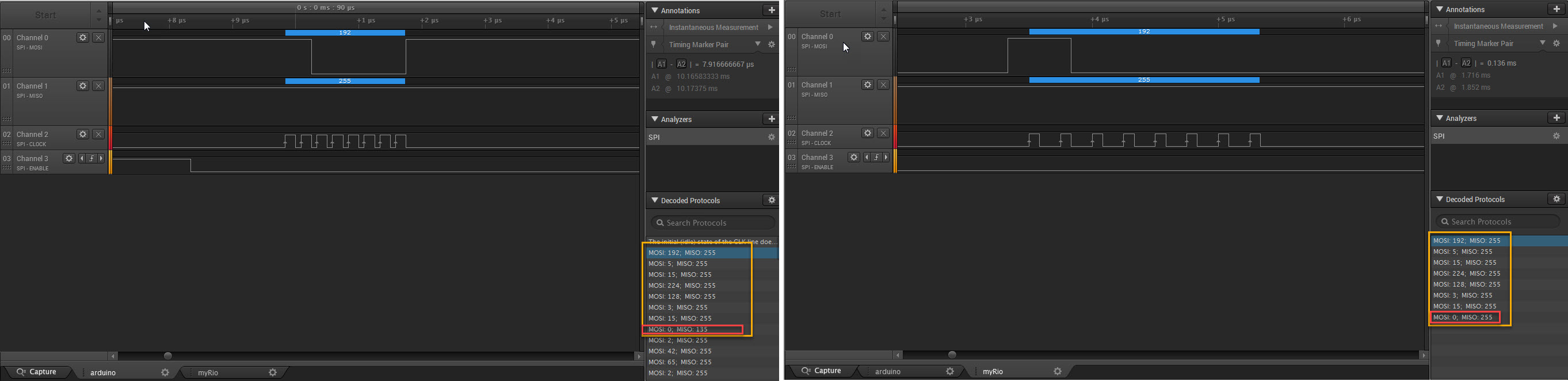

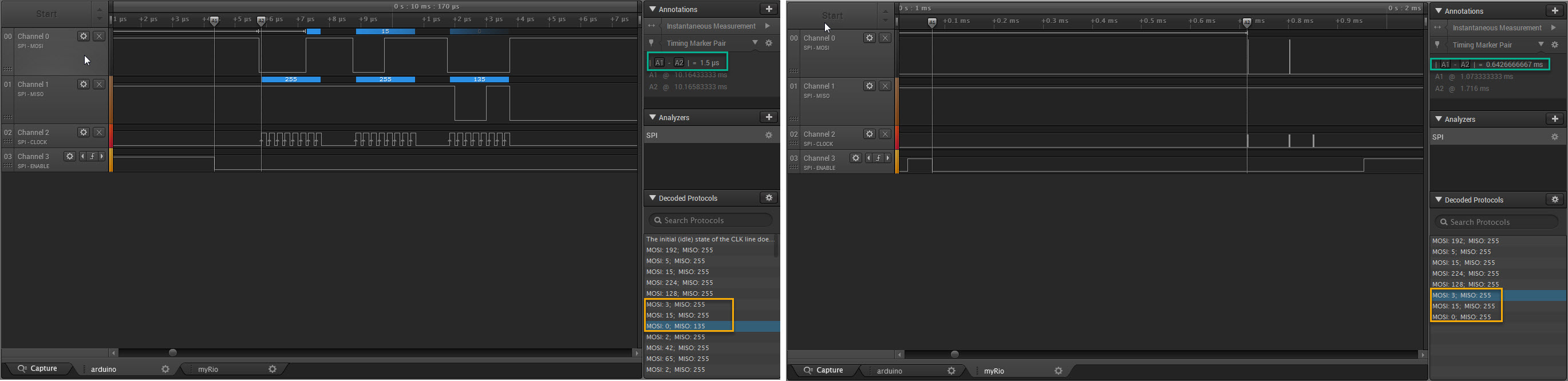

In den beiden Bildern habe ich mal den Signalverlauf vom myRIO mit dem
vom Arduino verglichen. Ich bin der Meinung, dass die SPI Kommunikation
richtig eingestellt ist.
Ich kann zwischen beiden Signalen nur einen Unterschied feststellen
(siehe Bild 2) und zwar, dass der myRio natürlich etwas langsamer agiert
(Zeit zwischen CS fallend bis zur ersten Flanke der SCK). Hier fehlt mir
leider die Erfahrung ob das ok ist oder zu meinem Problem führen kann.
Bilder:
1: Links Arduino, Rechts myRIO. oranger Rahmen: betrachtete Daten. roter
Rahmen: Klar zu sehen, dass beim Arduino etwas auf der MISO Leitung
zurück kommt. Beim myRIO würde ich das selbe erwarten.
2: der myRIO ist wohl deutlich langsamer. Kann so etwas zu meinem
Problem führen ?

Sicht so aus, SPI Mode 0, Abtastung auf der steigenden Flanke,
Datenausgabe auf der fallenden Flanke.
Das ist egal, da SPI synchron arbeitet.
Sollte so sein.
>Problem führen ?
Nein.
Möglicherweise hast du eine schlechte, wilde Verdrahtung und die Signale
sehen mies aus. Das sieht man nur bei gescheiter Messung mit dem Oszi,
nicht mit dem Logicanalyzer.

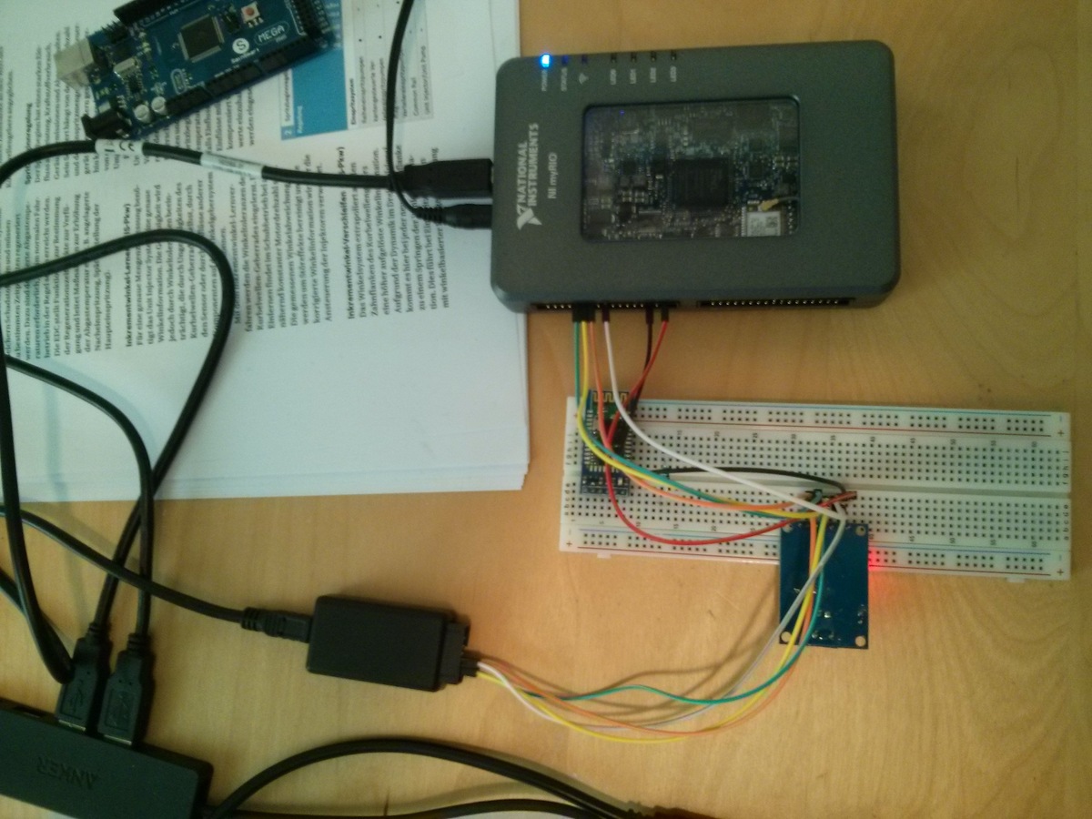

#4863169
@Max (Gast)
>Reicht dir das so als Überblick?
Hmm, unten ist der Logicanalyzer, der hat aber keine Masseverbindung zum
MCP2515. Möglicherweise entstehen durch die extrem lange und
HF-untaugliche Masseanbindung des Logicanalyzers Störungen auf den
Signalen.
Ich nehme an, daß die rot/schwarze Leitung zum RIO die Stromversorgung
für das Board ist. Geht so, auch wenn das nicht optimal ist.
Der Rest scheint OK.
Gast #4863179
> Signalen.
Genau. Rot und schwarz ist die Stromversorgung.
Hab den Analyzer mal komplett raus genommen und direkt mit Labview die
MISO Signale eingelesen. Leider genau das selber Ergebnis wie mit
Analyzer.
Meinst du wirklich es liegt an der Verdrahtung ?
Ich nutze ja für den Arduino die selbe.

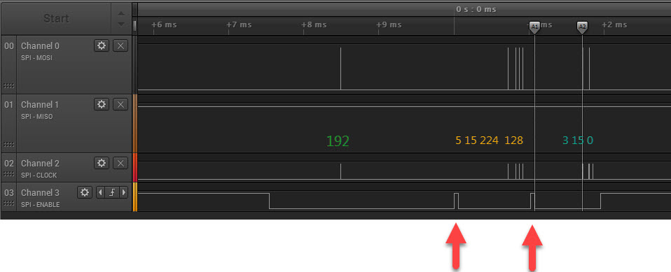

#4863276
@Max (Gast)
>https://www.saleae.com/downloads
>Falls du dir die Mühe machen willst :) Ist n kleines Tool
107 MB für ein bissel Logicanalyzer? Kleines Tool? Nein, ich hab kein
Modem mehr, aber trotzdem.
Naja. So wie ich das sehe, stimmt dein Chip Select Signal beim RIO
nicht! Jeder SPI-Zugriff beim Arduino hat exakt 4 Bytes, beim RIO ist am
Anfang nur ein Byte in einem zugriff, dazwischen geht CS auf HIGH. Das
geht natürlich nicht. Da ist was um 1 Byte versetzt zum CS. Liegt
wahrscheinlich an deinem NI Treiber oder deiner Nutzung de selbigen. Du
darfst CS erst dann verändern, wenn du SICHER weißt, daß alle Bytes
transferiert worden. Je nach Treiber kann das nervig sein. Zum Test
kannst du ja erstmal lange Pausen reinmachen, 100ms++.
Gast #4863616
@falk
Muss ehrlich gestehen so ganz verstehe ich nicht was du meinst. Aber das
ist so gewollt, dass der CS zwischendurch auf High geht weil dann ein
neuer Befehl beginnt.
Mit 192 wird der MCP resettet, im nächsten Schritt wird das Register mit
der Adresse 15 gesetzt, welches ich dann im dritten Schritt auslese um
zu überprüfen ob es auf den gewünschten Wert gesetzt wurde. Als Antwort
würde ich vom MCP bei der letzten 0 als Antwort eine 135 erwarten, dann
wäre alles ok.
#4863645
@ Max (Gast)
Schade.
> Aber das
>wäre alles ok.
Hmm, jetzt sehe ich es auch, durch den großen Abstand des 1. Resets hab
ich das übersehen. Damit ist der Datenstrom vom RIO eigentlich OK,
trotzdem kommt die falsche Antwort. Merkwürdig.

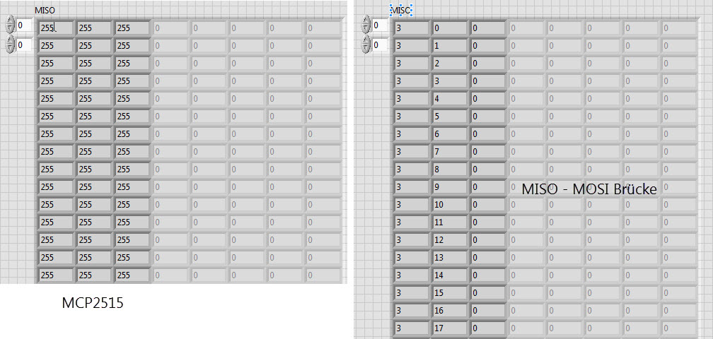

Gast #4864100
Bastian W. schrieb:
> Genau , dann dürften ja nur die drei höchsten Bit gesetzt sein.
Habe zum Spaß mal die ersten 255 Register ausgelesen. Angeblich alle auf
255 ...
Hab auch nochmal MOSI und MISO gebrückt, bekomme einwandfrei meine
Signale zurück.
Den zweiten SPI Port vom myRIO hergenommen. Auch kein anderes Ergebnis.
Zweiter MCP2515 getestet. Auch selbes Ergebnis.
So langsam gehen mir die Ideen aus.
