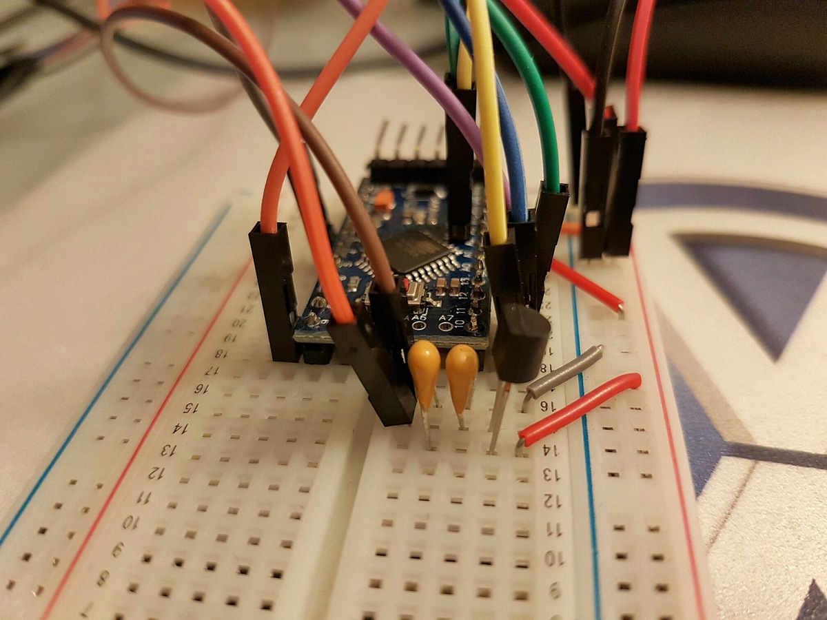

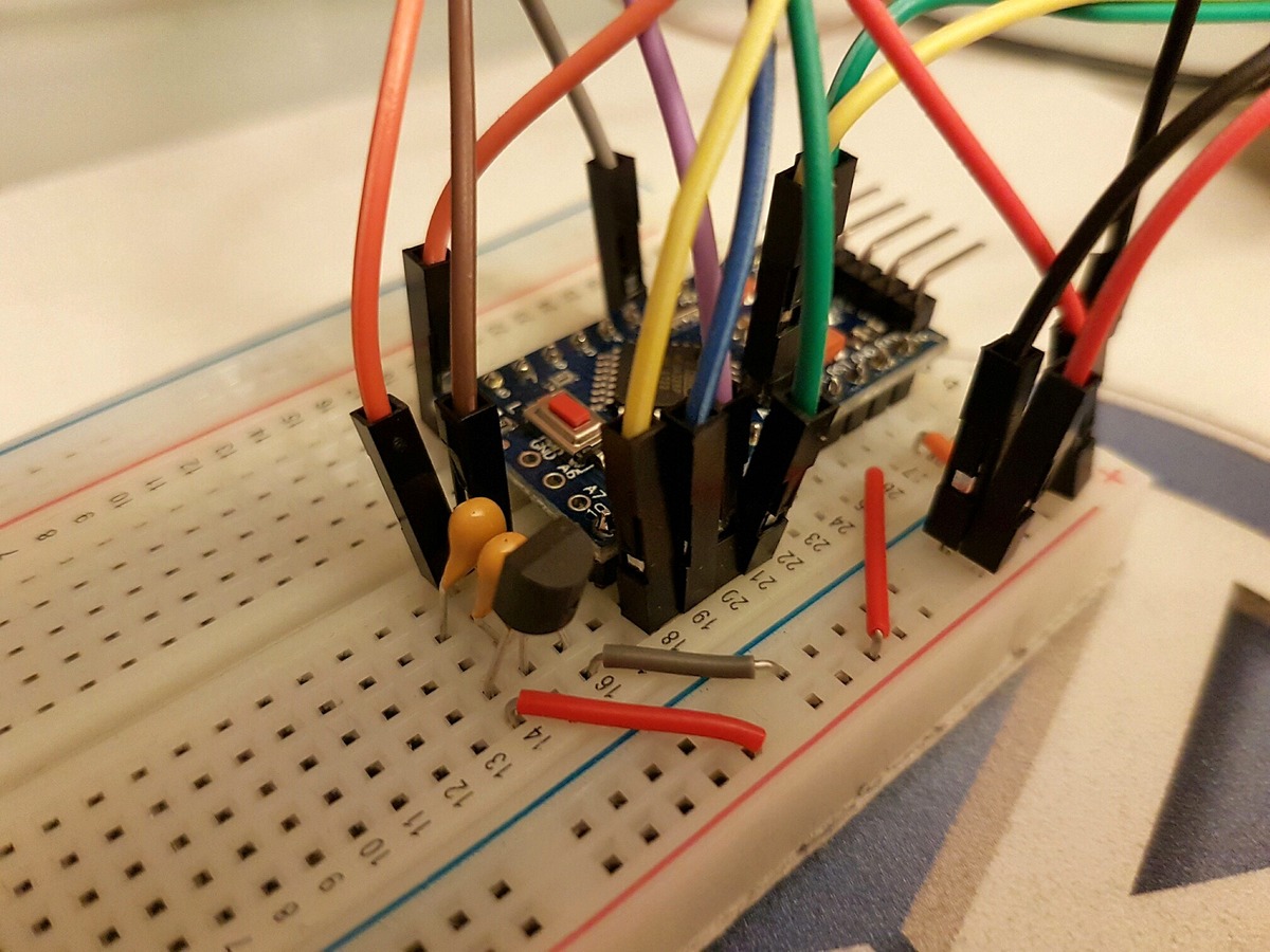

ich habe auf meinen Steckboard eine kleine Prototypen-Schaltung
aufgebaut.
Herzstück ist ein Arduino Pro Mini (3.3V, 8Mhz) der via
SPI-Schnittstelle mit einem nRF24-Funkboard kommuniziert.
Ein solcher Aufbau findet sich sehr oft im Netz.
Das Ganze soll per 4xAA-Akkus gepowered werden, wobei ein MCP1700 zur
Anwendung kommt. Der MCP1700 wird von zwei 1uF-Keramikkondensatoren
gestützt. So wie es im Datasheet beschrieben ist.
Leider läuft alles sehr instabil!
Sprich: Mal startet alles sauber hoch und mal eben nicht. Im Fehlerfall
kann ich beobachten, dass die BUILTIN-LED des Pro Minis (ich glaube an
Pin13) sehr schnell flackert.
In diesem Fall weiß ich bereits, dass keine Daten gesendet werden und
die Schaltung nicht funktioniert.
Woran könnte das liegen?
Ich hänge noch 2 Fotos an, die den Aufbau besser beschreiben sollten...
Vielen Dank!
PS: Ich meine die LED und eines der SPI-Leitung teilen sich den gleichen
Pin. Kann dies zu Problemen führen? Sollte ich die LED runterlöten?

Okay, es ist kaum zu glauben, aber mein Aufbau ist mittlerweile stabil.
Die einzige Änderung, die ich gemacht habe ist folgende:
Ich speise meine Stromversorgung jetzt über die FTDI Header Pins ein.
Dort gibt es ja auch Vcc und Gnd. Warum das jetzt besser funktioniert
als die "korrekten" Pins am ProMini Board zu verwenden mag ich bisher
nicht zu begreifen.
Vielleicht hat ja irgendwer eine Erklärung dafür...
#5304024
Das sind aber Tantal-Kondensatoren. Macht aber bestimmt nichts aus.
Blöd an solchen Strippen-Konstruktionen ist immer dass diese Kabel oft
übelster Müll sind da die Kabel mit den Steckkontakten nicht wirklich
verbunden sind. Die Stifte oder Buchsen sind nur mit dem Mantel
verkrimpt, die Litze liegt ganz zufällig leicht auf dem Metall der
Buchse/Stift an irgend einer Stelle auf.
Die Kontakte solch eines Steckboards sind vielleicht auch nicht immer
ideale Verbindungen.
Möglicher Weise hatte der MCP170 am Ein- oder Ausgang einen zu hohen
Übergangswiderstand und die Spannung bricht ein.
Gast #5304139
Hallo.
Ja, ich denke auch dass ich mir die Instabilitäten durch den Kontakt
zwischen Breadboard-Buchse und Stiftkontakt vom Akku-Pack eingefangen
habe. Der Kontakt über den FTDI Header ist wesentlich "straffer", kein
Wackeln etc. und hierüber habe ich seit mehreren Stunden keinen Ausfall
mehr.
Vorher hat sich der Atmega328P irgendwie ständig geresettet oder sobald
der nRF24 etwas senden wollte, ist die Spannung eingebrochen.
Den nRF24 betreibe ich mit einem 100uF Elko zwischen VCC und GND.
