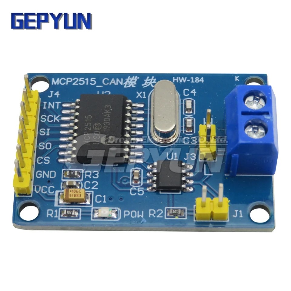

Hallo, Hat hier jemand eine Idee, wie ich mit einem Mcp2515 Modul einen Can-Bus Simulator "basteln" kann? PI, Arduino oder ESP32 etc.
Ich will nicht lesen oder auswerten, ich möchte nur, dass der Can-Bus aktiv wird, wenn ich das will (Taster, Befehl, etc.)
Ich möchte damit China-Radios mit Can-Bus "offline" (außerhalb des Autos) einschalten können...
Mehr nicht...
Das Modul hätte ich daheim, sowie diverse EinplatinenComputer..
Falls jemand ne Lösung wüsste, Danke

Suchmaschine bereits benutzt? Die Library für Arduino liefert gleich ein Beispiel mit.
Dann musst du noch wissen, welche Baudrate das Radio spricht und welche CAN-Frames und deren Dateninhalt zum An-/Ausknipsen gesendet werden müssen.

Das VW Selbststudienprogramm "SSP 269" (bitte lesen, kannste googeln) hat mir gerade verraten, dass VAG ab 2022 und ab Golf IV einen Lowspeed-CAN 100kbit/s im Infotainment einsetzt.
Dafür ist der MCP2515 eigentlich der falsche Transceiver, müsste aber dennoch für deinen Zweck funktionieren.

Du kannst ja schon mal den Arduino, den MCP2551 und den MCP2515 nach Datenblatt- bzw. Library-Vorgabe zusammenstecken.

Ja also zumindest die Hardware, was die Software angeht kannst Du dieselben Bibliotheken verwenden, der MCP2515 ist ja der gleiche. Gut Versandkosten 6,49 € geht auch noch, die Platine kannst Du für 10 € bekommen.

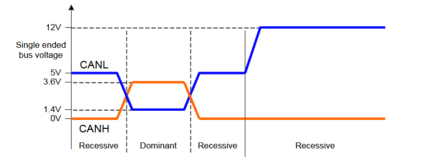

Vermutlich ist die Lösung aber viel einfacher: Der CAN-Bus legt sich schlafen indem die Pegel CAN-H von 3.6V auf -> 0V und CAN-L von 1.4V auf -> 5V wechseln. Ich vermute mal das Android Radio schaut einfach ob Spannung anliegt. In dem Fall reicht es aus, einfach einen nackten TJA1055 draufzuschalten der den CAN-Bus wach hält. Der wird nur mit STB und EN eingeschalten, dazu braucht es nicht mal einen µC.
Dann kannst Du Dir den ganzen CAN Quatsch sparen und es reicht ein Schalter (bzw könnte das Radio sich den selbst einschalten). Das kannst Du testen indem Du dem nackten Radio mal die dominanten Pegel vorgaukelst (natürlich nicht am Fzg CAN-Bus testen)
Falsches Diagramm das sind die Standard-Pegel. Für den Schlafmodus wechselt CAN-H -> 0V und CAN-L -> 12V (bzw VBAT).
Wenn Du wirklich nur das Radio (ohne Auto) betreiben willst reicht also vielleicht ein Spannungsteiler 10k / 4k7 an CAN-L.
