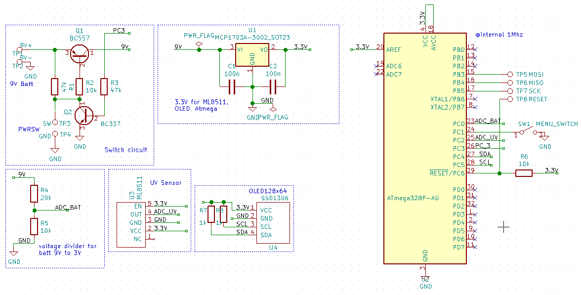

Hi
Ich plane gerade eine überarbeitete Version meines UV-Messgerätes und
bin auf ein Problem gestoßen.
Das Herz des Geräts ist ein Atmega328 der über einen 9V-Block (und LDO
3.3V) betrieben wird. Als ein/aus-Schalter wurde die Schaltung aus einem
älteren Beitrag hier verwendet...
(Beitrag "Re: Transistor als Power Schalter für Arduino?")
Kurz gesagt wird über ein Taster und ein paar Transistoren der
Stromkreis geschlossen und sofort der Port PC3 auf "low" gesetzt damit
ich den Taster loslassen kann und die Versorgungsspannung weiter fließen
kann. So weit funktioniert das auch alles einwandfrei. Nun habe ich aber
ein OneButton Menü für mein OLED Display implementiert das derzeit noch
über PC1->Taster->GND läuft und auch gut funktioniert.
Meine Frage ist ob es irgendwie möglich wäre die beiden Taster zu
vereinen?
Zwei Taster sieht war blöd aus, würde aber zur Not auch noch gehen. Aber
es wäre natürlich sehr elegant wenn ich mit ein und dem selben Taster
das Gerät einschalten und dann bedienen könnte. Das Problem dabei ist
das der Power Taster immer auf Ground liegen müsste damit die
Versorgungsspannung aktiv bleibt, andererseits darf aber der Menü-Taster
nicht immer auf Ground liegen, da er ja dann keine Ereignisse mehr am
OneButton Port generiert.
Hat jemand einen Tipp für mich oder ist das so nicht machbar?
Gast #5653699
Du könntest mit dem Kollector von Q2 auf einen Analog-Eingang. Normal
liegen da so 0V7 an, bei gedrücktem Taster 0. Du hast ja noch
(Analog-)Eingänge frei, sehe ich grad...
Gruss Chregu
#5653716
Die Hardware in den Sleep-Modus schicken, alle Bauteile sollten das
unterstützen, und den Controller über den Taster wecken. Dann kann die
Einschalt-Hardware weg fallen. Der Spannungsteiler zur
Batteriespannungsmessung kann auch etwas hochohmiger sein.

Gast #5660199
>kann.
Unsinn, PC3 wird auf High gesetzt.
Gast #5660259
Naja, bei gedrücktem Taster stimmt deine Aussage. Im ausgeschalteten
Zustand aber liegen da über die 47k rund 9V an. Das will man nicht an
einem Eingang haben.
