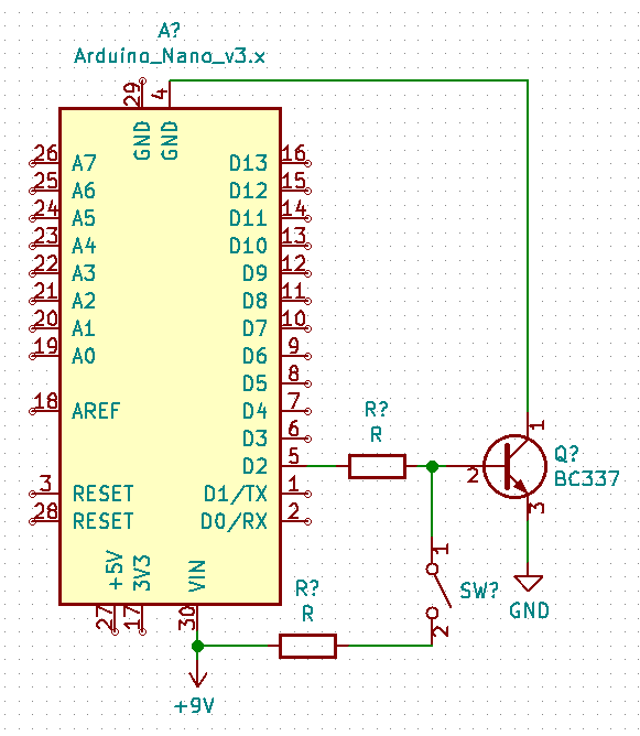

Hi
Ist es möglich einen BC337 als "Schalter" für einen Arduino Nano zu
verwenden welcher den Transistor selbst über PIN D2 ausschalten kann?
Ich habe mir vorgestellt den PIN D2 des Arduino an die Basis des BC337
zu hängen. Der Arduino wird über ein 9V-Block an VIN gespeist. GND des
Arduino geht an den Collector und der Emitter geht an den -/Pol des 9V
Blocks.
Solange der Arduino aus ist ist auch der Transistor nicht
durchgeschaltet.
Jetzt verbinde ich aber die 9V Batterie über einen geeigneten
Vorwiderstand und einen Taster ebenfalls an die Basis des Transistors.
Wenn ich nun den Taster Drücke bekommt die Basis Strom und schaltet den
Transistor durch, der Arduino bekommt einen Ground zur Batterie, bootet
das Programm das wiederum PIN D2 auf HIGH setzt und ich kann den Taster
loslassen und der Arduino bleibt an.
Jetzt könnte ich noch einen anderen Taster verwenden um per Software den
Arduino (PIN D2) wieder auszuschalten...
Ist das realistisch oder habe ich irgendwo einen fundamentalen
Denkfehler?
(PS. sorry, Bild 2x dranngehangen)
Gast #5565549
Paul G. schrieb:
> Diese Eingangsschutzdiode ist dann wohl
> was Arduino internes auf das ich kein Einfluss habe?
Eher etwas Mikrocontroller internes. Arduino hat da auch keinen Einfluss
drauf. Das kommt von Atmel (s. Datenblatt Fig. "I/O Pin Equivalent
Schematic"). Wahrscheinlich reicht schon die Eigenstromaufnahme vom
Spannungsregler auf dem Arduino Board aus, um an Gnd des µC eine Strom
ankommen zu lassen, der dann über die Schutzdiode und die BE-Strecke des
Transistors nach Gnd der Stromversorgung fließt.
Es ist allgemein keine gute Idee, den Gnd zu schalten.
OP Persönliche Seite #5565558
okay danke, das wusste ich nicht. Gibt es dann eine andere Methode um
das ganze zu erreichen?
Ich habe die ganze Idee eigentlich nur von meinen billig
"Transistor-Tester" Bausatz. Der läuft genau so wie ich das haben
wollte. Ein Taster schaltet den ein und nach einer Gewissen Zeit ohne
aktivität schaltet er von selbst wieder ab. Ohne jetzt den Schaltplan
gesehen zu haben dachte ich die haben das auch, oder so ähnlich
gelöst...

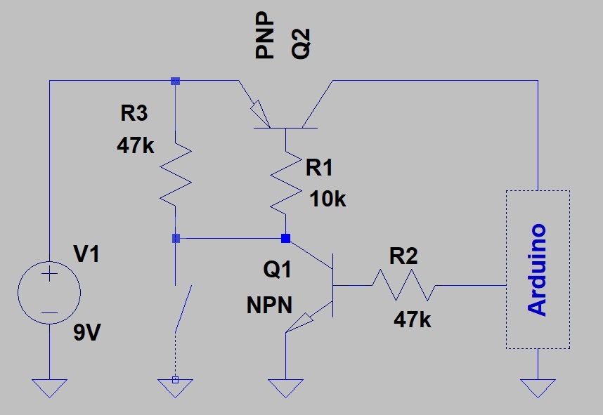

Gast #5565596
Egal mit welchen Transistoren und Tricks du arbeiten willst: Es wird
immer auf zwei Transistoren hinaus laufen. Wir haben diese Diskussion
hier gefühlt jeden Monat 1-2 mal.
Ich rate auch dazu, den + Pol zu schalten. Wenn man die GND Leitung
unterbricht, hast du nicht mehr einen Bezugspunkt in der Schaltung,
sondern zwei. Dass heißt, dass du an jedem Punkt zwei unterschiedliche
Spannungen hast, je nach Bezugspunkt. Damit kommt man ganz schnell
durcheinander und verliert den Überblick, wo überhaupt Strom fließt und
in welche Richtung.
Normalerweise darf es nur ein GND geben. Belasse es besser dabei.
Gast #5565614
Toxic schrieb:
> Ich wuerde es im Prinzip wahrscheinlich so machen wie im Anhang gezeigt
Gute Idee, das ist am sichersten. Es sollte noch ein R3 (47k) nach Vcc
eingefügt werden, damit bei geöffnetem Taster über die Tasterzuleitung
keine Störungen im ausgeschalteten Zustand eingefangen werden können.
Gast #5565786
Nein, deine Schaltung funktioniert so nicht.

Ansonsten:
[pre]
   | BC327                   |
   >|---1k---+----+       +-----+
  E|         |    |       |     |
   +--100k---+    |       | uC  |
 + |         |    >|--1k--|     |
Batterie  Taster E|       +-----+
 - |         |    | BC547    |
22
OP Persönliche Seite #5565988
Ach Du grüne Neune schrieb:
Ich habe die Schaltung mal auf dem Steckbrett mit einem BC337 und BC557
aufgebaut und sie klappt einwandfrei.
Vielen Dank!
