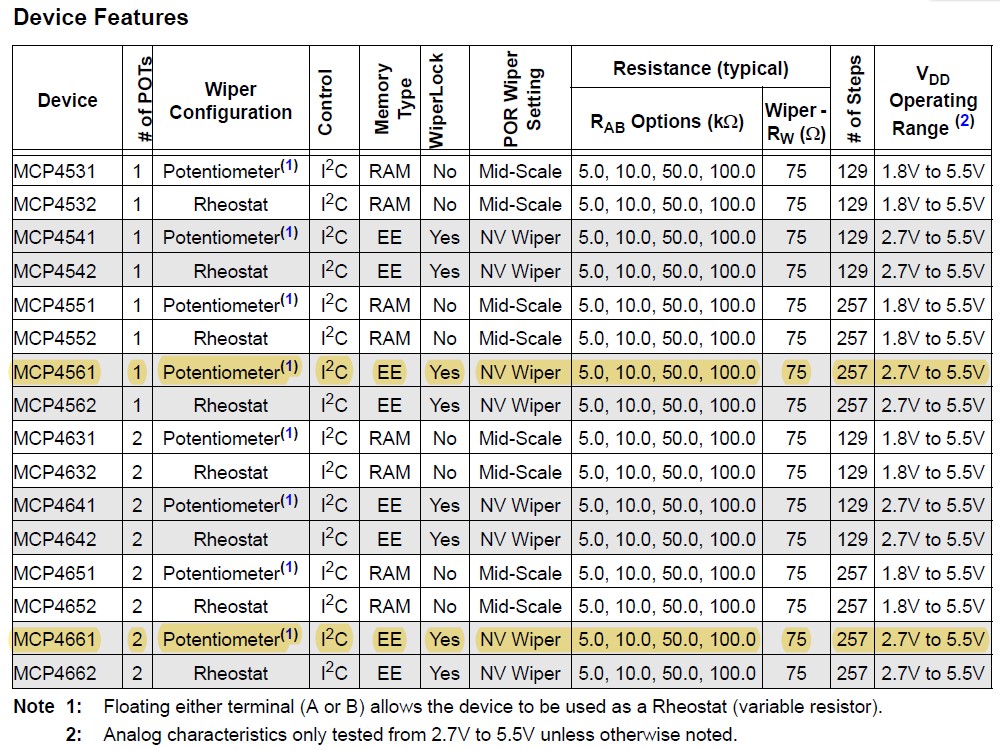

Hallo Zusammen,
ich sollte an einem LC-Display den Kontrast und die Helligkeit der
Hintergrundbeleuchtung steuern. Hierfür habe ich auch zwei schöne
I2C-Potis gefunden. Die MCP453X/455X/463X/465X Reihe von Microchip
scheinen mit sehr gut zu sein.
Im Datenblatt bin ich bei den einzelnen Typen auf eine Frage gestoßen,
die mir nicht ganz klar ist.
- Der Unterschied im Bereich der POR Wiper Settings. Was ist der genaue
Unterschied zwischen NV Wiper und Mid-Scale?
"Non Voltilae Wiper" und Mid-Scale Speicherung der Schleider Stellung?
Weiß das jemand?
VG
Ingo

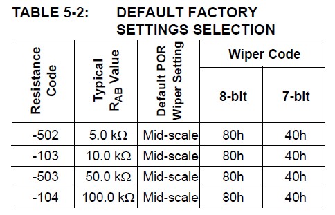

Moin,
für meine Begriffe bedeutet das folgendes:
POR (Power on Reset) Wiper Setting = Einstellung beim Start
NV (non volatile) = nicht flüchtig und damit die Einstellung vor Reset
Mid-Scale = Mittenstellung des Poti Wertes
Korrigiert mich, falls ich falsch liege
Gruß,
derEine
