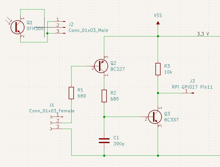

Probier mal die hier aus meinem Taschenrechner. Die regelt nach und hat
im Gegensatz zu den billo-Loesungen die ich sonst so sehe den Vorteil
mit viel weniger STrom auszukommen.
Olaf

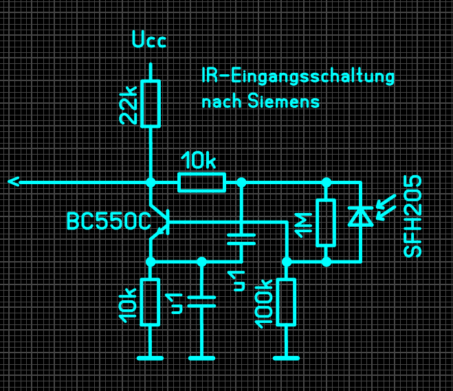

Gast #7207868
>Ich werde dazu mal was basteln...
Vielleicht hilft es, zumindest als Anregung - ich benutze diese alte
Siemens-Schaltung wie gezeigt bei 3.3 V, sowie bei 5.3 V mit einer BP104
und 56 k statt den 100 kOhm.

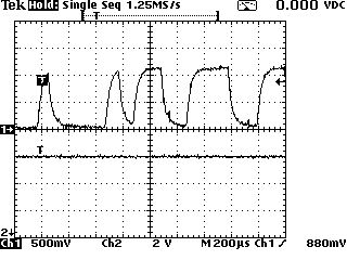

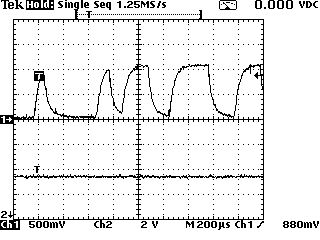

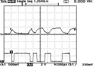

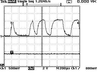

Hier die versprochenen Messungen. Zuerst die Versuche mit 3
Widerstandswerten.
Kritisch empfinde ich, dass kurze Impulse nicht das Impulsdach
erreichen, wenn man 15kOhm als verwendet. Das sieht bei 7.5k deutlich
besser aus.

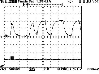

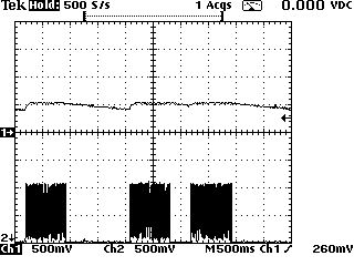

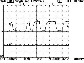

OP #7208015
Jetzt noch mit unterschiedlichen Betriebsspannungen (Channel 2). Ich
wollte auch mal die Grenzen ausloten und bin bis auf 1,3V
runtergegangen.
Man erkennt, dass die Betriebsspannung nur einen sehr geringen Einfluss
auf das Ausgangssignal hat, der Transistor also bei weitem nicht
durchsteuert.
(Der Maßstab ist immer identisch).

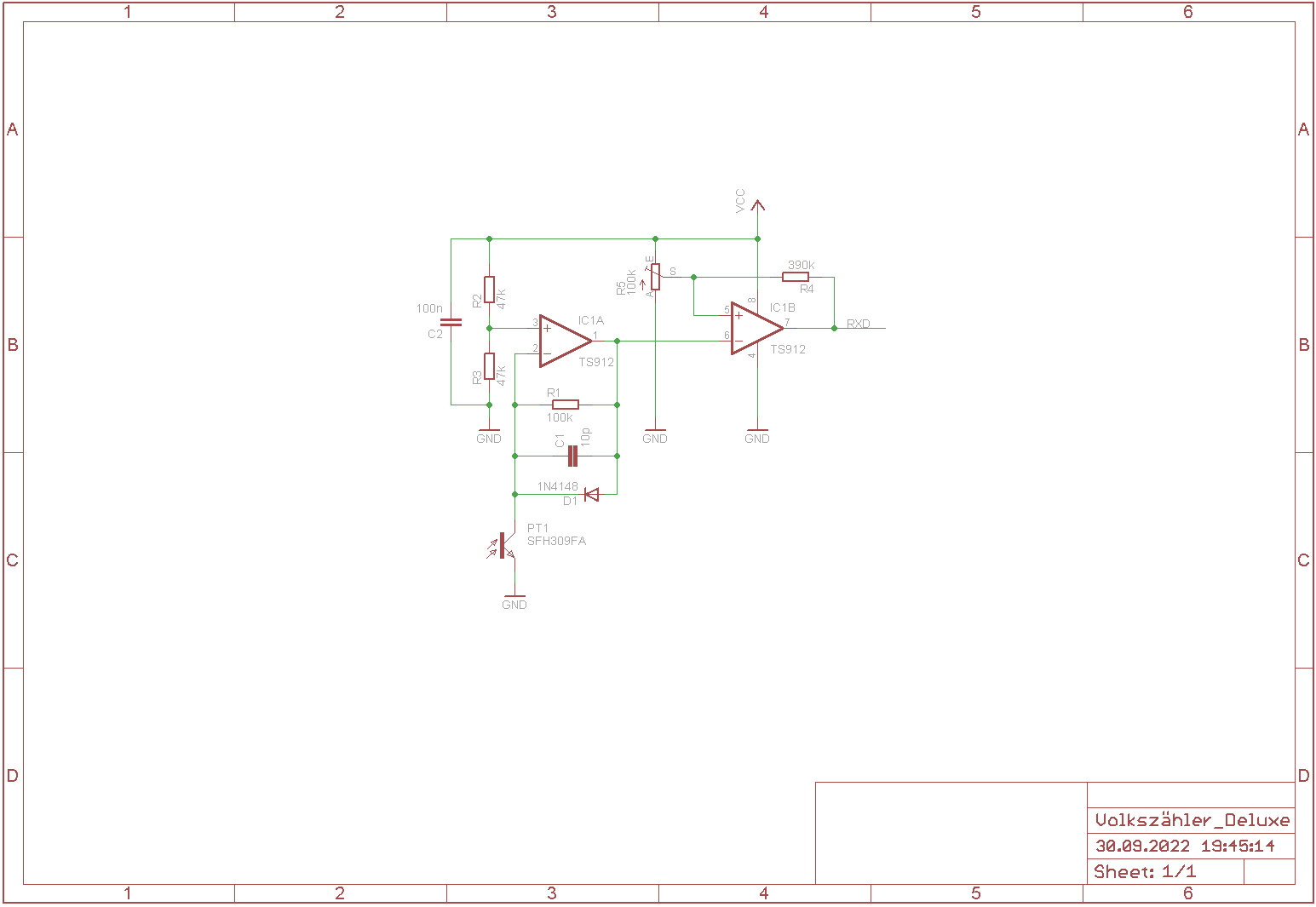

> Statt feste Schaltschwellen in Form des nachgeschalteten Transistors
> (Volkszähler) bzw. des Schmitttriggers (Hichi) versuche ich es mit einem
> Comparator, der seine Schaltschwelle von einem Spitzenwertgleichrichter
> bekommt. Somit würde sich das Ganze adaptiv verhalten.
Naja, ist eher Overkill. Nimm einen OPV und bau einen
Transimpedanzverstärker mit Klemmung, sprich, schalte parallel zur
Rückkopplung eine Diode, 1N4148. Mach ihn so empfindlich, daß er die
minimalen Signale auf normalen Pegel (~500mV) verstärkt. Alls was
deutlich stärker ist, wird durch die Klemmung begrenzt und der OPV
übersteuert nicht. Dahinter ein Schmitt-Trigger, kann man einfach
mit dem 2. OPV im Doppelgehäuse aufbauen. Fettig. TS912 ist dein Freund.
Wenn man es gescheit macht, kann man auch einen Phototransistor als
Empfänger nehmen, es muss nicht eine Photodiode sein. Muss man mal
ausprobieren.
Siehe Anhang. Mit R1 und C1 muss man ein wenig experimentieren, bis man
am Ausgang von IC1A ein ausreichend starkes Signal bekommt, ca. 500mV
Amplitude. Dann dreht man R5 auf eine Spannung, welche genau auf der
Hälfte der Spannung von IC1A liegt.

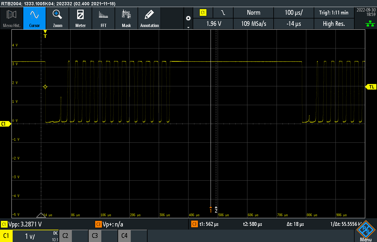

> @Olaf, das Schaltungsdesign kommt mir etwas sehr hochohmig vor, sodass
> mir gefühlt der Einsatz im Sicherungskasten etwas heikel erscheint.
Deine Gefuehle sind verwirrt!
Hier mal ein Beispiel was da rauskommt wenn ich da Testweise eine
FB drauf halte. Da siehst du nicht nur die Bits, sondern auch den
40khz Traeger. Kein vergleich zu den den mueden schlappen Flanken
die du da zeigst und die Schaltung ist fuer echte RS232 ohne Traeger
entwickelt, also genau das was aus deiner Kiste rauskommt.
Olaf

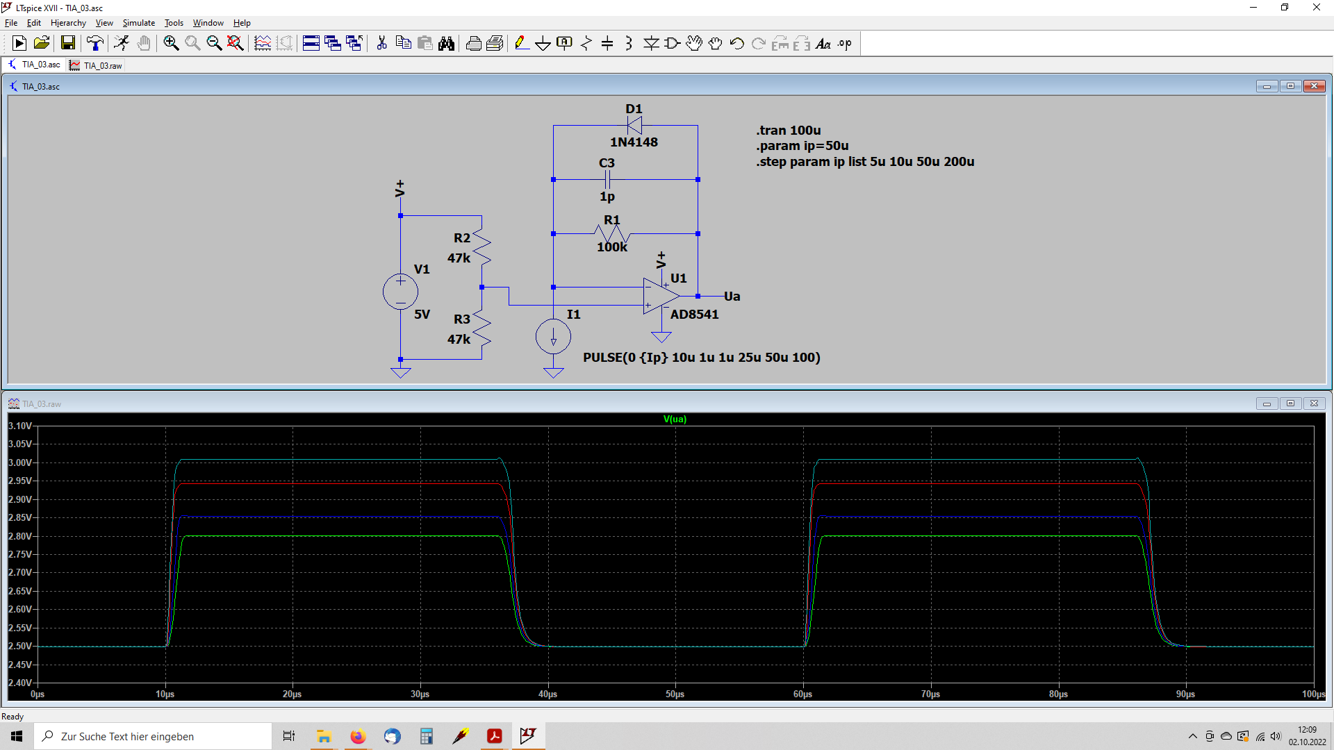

@Falk: Ich will keine angepasste Einzellösung, sondern eher etwas
universelleres. D.h. die Schaltschwellen sollen sich anpassen. Das geht
leider auch mit dem Transimpedanzverstärker nicht. Bei starken IR
Signalen bekommst du dann Probleme mit der Pausenlänge. (Achja, MCP600x
ist mein billiger Freund)

Ich habe mir vorhin mal was entworfen, wie ich mir das gedacht hatte und
das mal ein wenig simuliert.
Ich werde das morgen mal aufbauen und messen ....

@Falk Wenn ich mit den Versuchen durch bin, werde ich das mal aufbauen.
Die Sim sieht ja viel versprechend aus, auch wenn tr und tf mit 1u sehr
ambitioniert ist. Real sind es eher 50u. Selbst unter optimalen
Bedingungen (viel Licht, 1k Lastwiderstand) spricht das Datenblatt von
8u. (Ich habe aktuell nur den SFH309-4 zur Hand. Die Versuche vom
ultrazauberer mit verschiedenen Fototransistoren machen aber wenig
Hoffnung).
Ich habe am WoEn mal den Versuchsaufbau gesteckt. Schaltung funktioniert
sauber. Selbst wenn der Lesekopf um 30 Grad verdreht aufgesetzt wird
kommt immer noch das Gleiche Signal heraus. Auch wenn der Kopf 5mm
entfernt ist (also etwa doppelte Sender-Empfänger-Entfernung), geht es
immer noch.
Nebenbei habe ich den Eindruck, dass die Sendediode in meinem Zähler
nicht richtig senkrecht steht....
Auch die Komparator Schwellspannung passt sich wie gewünscht an.
Anbei ein paar Oszillogramme (Maßstab wie oben)
#7211675
Es zeigt zumindest, daß der Verstärker es kann.
> 8u.
Nun, der TIA hat nahezu 0 Ohm Eingangswiderstand, das beschleuningt die
Sache noch ein wenig, wenn gleich nich endlos.
Der reicht.
