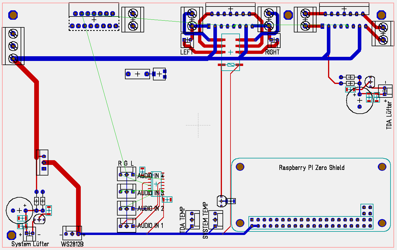

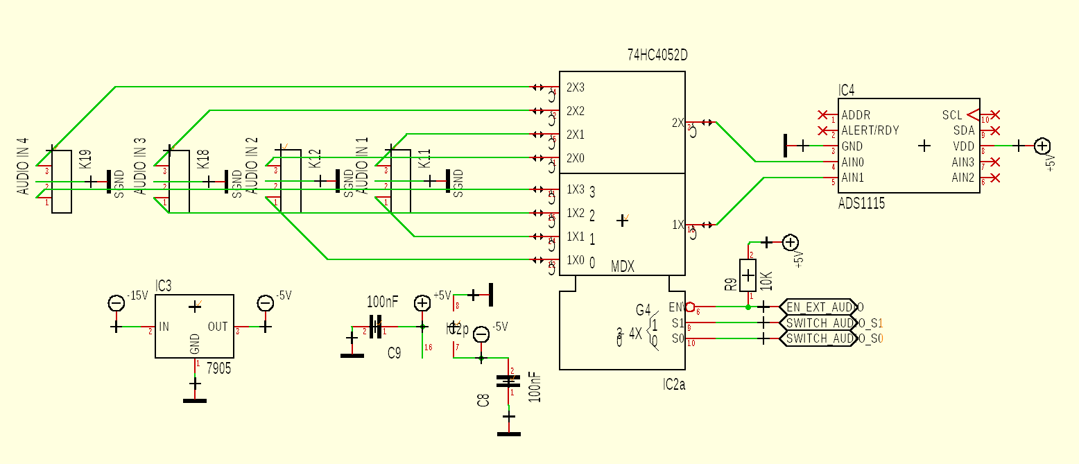

Gast #5956197
Axel S. schrieb:
> Marlene schrieb:
>> Analog - > Analog multipleer - > ADC I2S-> Berry I2S - > DAC I2S - >
>> Endstufe
> Das könnte man so machen. Aber es ergibt keinen Sinn. Das ist dann
> einfach nur eine verkomplizierte Variante von
> Analog -> Endstufe
Nicht ganz, denn dadurch das dass Audiosignal durch den Berry läuft kann
ich dieses auf dem Berry noch verarbeiten bevor ich es dann wieder an
die Endstufen weiter gebe....
Also klar könnte man das alles nun selber aufbauen und auf den Berry
verzichten aber.. nunja.. ich bin so ein wenig Linux verwöhnt und.. der
Berry hat ja nunmal einiges an Vorteilen...
Also im Prinzip habe ich nichts anderes vor was es schon gibt.. nur
anders denke ich mal.. hab nicht so intensiv geschaut..
also..
4 Audio Input => Analog Multiplexer => ADC I2S => Berry
Hier kann ich dann alles machen was ich will.. Equilizer usw...
Berry => DAC I2S => (hier weiss ich gerade nicht weiter) => TDA
Endstufen
Warum der Berry? Naja.. erbringt mir alles noch nebenbei mit. WLAN,
Bluetooth (A2DP) etc. Gleichzeitig kann ich noch Raspbian nutzen (Linux)
und ja.. also einige Vorteile (zumindest für mich persönlich).
Zuerst dachte ich daran einfach die Klinke (Audio) auf ein Relai zu
legen.. Das gleiche mit den Audioinputs und diese dann einfach auf dem
TDAs zu schalten...
Dann habe ich auf Analog Multiplexer umgebastelt.. Da das Signal jedoch
dann direkt an die TDAs geht habe ich kein EQ. Lautstärke usw.. Dies
müsste ich dann mit Potis regeln...
Diese Sachen würden mir dann nur bei z.b. Internetradio oder A2DP zur
Verfügung stehen...
Also musste ich mich nun erstmalig mit "digitalem" Audio auseinander
setzen daher die Fragen... Sorry wenn das vielleicht etwas nervt.
Ja, also das mit dem SCK ist mir auch schon aufgefallen. Als ich das
ganze am berry anschließen wollte.... der hat kein SCK für I2S.. wie du
aber auch sagtest hat der PCM5102 dies aber.. Somit habe ich nun den
PCM5102 und dem PCM1808 zusammen gelegt und den PCM5102 als Master
eingestellt.
Nun muss ich nur noch schauen wo ich beim Raspberry den SCK anlegen
muss.
