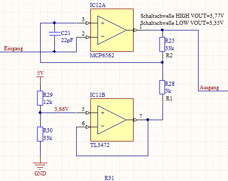

Hallo liebes Forum,
in einer Schaltung verwende ich den MCP6562 in einer
Schmitttrigger-Beschaltung. In der Simulation mit einem idealen
Komparator passt alles, doch in der Realität nicht. Ich kann im
Datenblatt keine Eigenschaft finden die zu solch einer Abweichung führen
könnte. Was könnte der Grund dafür sein?
Zur Schaltung:
Beide OPVs werden mit 5V und Masse versorgt. Die obere Schaltschwelle
passt soweit doch beim Schalten zur unteren Grenze ist die Spannung erst
bei 3,50V anstatt bei ~3,35V. Immer hin eine Abweichung von 150mV
beziehungsweise mit Toleranzen der Bauteil mindestens 100mV. Wenn der
Ursprung bekannt ist könnte man diese Abweichung in die Auslegung der
Widerstände mit einbeziehen.
Mein erster Verdacht, dass der Komparator vielleicht nicht ganz auf 0V
schaltet hat sich nicht bestätigt.
Vielen Dank

War ich wohl zu voreilig mit meiner Frage. Da die Versorgungsspannung
für den Spannungsteiler der Referenzspannung nicht genau 5V sondern
5,078V war, habe ich diesen entsprechend verschoben. Ich wählte ein
Teilerverhältnis von 18k/47k. Nun konnte ich als obere Schwelle 3,74V
und als unter 3,41V erreichen. Noch dichter an die Vorgaben kommen zu
wollen ist nicht notwendig.
Vielen Dank für die Anregungen
[geht jetzt]
Dann hätte ich noch eine Frage: was soll eigentlich der als Spannungs-
folger geschaltete OPV da? Mußte der weg? Ein cleverer Entwickler hätte
einfach den wirksamen Innenwiderstand des Spannungsteilers mit R28
verrechnet und den OPV und R25 entfallen lassen.
Die Berechnungsgrundlagen finden sich sogar hier im Wiki, im Artikel
Schmitt-Trigger

@Axel
Das hatte ich auch so angedacht, doch selbst in der Simulation, mit sehr
idealen Werten, lagen die Schaltschwellen ein ganzes Stückchen von den
gewünschten entfernt. Anschließend habe ich die Idee dann verworfen.
