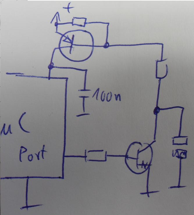

#2169448
Karl Moik schrieb:
> Anstelle eines Optokopplers könnte man vieleicht auch diese Schaltung
> nehmen.
Man kann auch die Batterien rausnehmen.
Die Frage des TO bezieht sich auf den Sleepmode des Controllers. Im
Gegensatz zu all den tollen Schaltungen, die hier vorgeschlagen wurden,
kann der Controller sich aus diesem nämlch wieder selbst aufwecken.
mfg.

Es gibt durchaus Anwendungen, bei denen man den µC wirklich komplett
abschalten will. Auch eine Dauerstromaufnahme im µA-Bereich kann zu viel
sein, je nach Anwendung.
Die Verwendung eines Relais dürfte eher nicht sinnvoll sein (die
Stromaufnahme im Betrieb ist so viel größer als die einzusparenden µA,
dass die Einschaltdauern extrem kurz und selten sein müssten). Die
Schaltung mit den externen Transistoren kann je nach Anwendung dagegen
durchaus sinnvoll sein.
Beide Ansätze haben aber den Vorteil, dass man neben dem µC auch den
Rest der Schaltung ausmachen kann.
