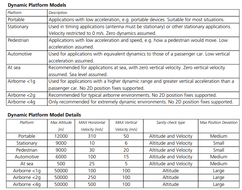

Gast #5525037
Kannst du auch selbst bastelen, mit ein MPU6050 und ein GPS module.
Kostet < 25€. Aber hier auch gibt ein Problem : diese GPS hat auch ein
relatif grosse "lag". Mit eine Ublox M8n habe ich ca 400 ms "lag"
vermessen, selbst bei eine output auf 10 Hz ! Den "lag" erkannt men
durch die Zeitverschiebung von IMU heading und GPS-heading.
GPS / IMU Versuchen : https://www.youtube.com/watch?v=5vCAOM6f5UE

Gast #5525703
Das dynamische Verhalten hängt natürlich vom beim Navigation Mode
eingestellten dynamischen Modell ab.
Mit welcher Einstellung hast du die 400ms gemessen?
Gast #5525799
Ich habe das standard eingestellte Platform genutzt (Portable). Ich gehe
davon aus das "lag" und "genauigkeit" von ein gps stark zusammen hangen
: Bei kleine "lag" wird die genauigkeit negatif beinflusst. Steht auch
so in der Manual von Ublox. In meine gps-rover habe ich ein IMU, diese
