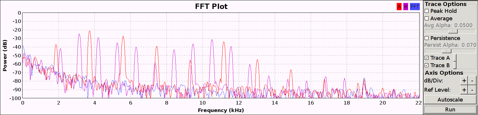

Ich benötige eine Schaltung / Gerät, mit welchem ich ganz spezifische
Frequenzen herausfiltern kann. Beziehungsweise muss ich ein Alarmsignal
(digital) generieren, wenn Audio- Signale mit den Frequenzen von 1655Hz,
1850Hz und 3310Hz jeweils +/- 1% detektiert werden. Die Detektion sollte
berührungslos sein (Mikrofon).
Es geht darum, mein Sohn hat diabetes und wir hören in der Nacht den
Alarm der Pumpe einfach nicht. Und auf dem Markt habe ich bis jetzt noch
nichts gefunden (berührungslos) und eine App für die Pumpe wird vom
Hersteller nicht angeboten...
Ich bin gerade dabei, das mit 3 Bandpassfiltern zu lösen und komme
hierbei wie vermutet zur Problemstelle, dass, obwohl ich aktuell mit
sehr steilen Filterschaltungen arbeite, ich einfach dennoch ein zu
breites Spektrum von Frequenzen habe.
Und langsam komme ich zum Schluss, dass es mit Bandpass wahrscheinlich
nie wirklich zuverlässig wird...
Hat jemand noch eine andere Idee?
Oder kann mir jemand mit dem entwickeln der Schaltung behilflich sein?
Ich habe mich das letzte mal vor mind. 10 Jahren mit Elektronik
herumgeschlagen... :(
Danke bereits im Voraus für eure Hilfe.

Hier wird ziellos mit NE567, Goertzel und FFT um sich geworfen,
teilweise riecht man auch schon Testosteron und Adrenalin...
OHNE dass mal klar ist, was die 3 Frequenzen eigentlich machen.
Fragen an den Fragesteller:
- Wo kommen die genauen Frequenzen her? Gemessen? Wie genau?
- Kommen die alle gleichzeitig, oder je nach Schwere der Störung?
- Kommen die als Dauerton, oder intermittierend.
- Wenn intermittierend - mit welchem Zeitablauf.
Mal ein paar Fakten:
- Analogbandpass und NE567 arbeiten mit RC - haben also nach Abgleich
temperaturbedingte Frequenzunsicherheiten im %-Bereich.
- Goertzel und FFT auf Quarzreferenz sind stabiler, aber wie
werden die Signaltöne erzeugt? Quarzreferenz, oder analog?
- Ansonsten haben ALLE Filter IMMER eine Bandbreite für Störgeräusche
und besonders für Schallimpulse, oder Störpulse auf der
Abhörleitung. Und MÜSSEN sie auch haben, weil sie ja in endlicher
Zeit ansprechen sollen.
Ideen:
- Mehrere Töne gleichzeitig mit etwas Trägheit gegen Störpulse
sollten gut (also störsicher) herauszufiltern sein.
- Intermittierende Töne mit passender Auswertung sollten auch zu
wenig Fehlalarmen führen.
Grundsätzlich würde mir - nach Mikrofon und Vorverstärker mit Pegel-
automatik - ein µC mit Goertzelfilterung + Auswertung eventueller
intermittierender Tonfolgen als erstes einfallen.
Allerdings sind dafür µC-Kenntnisse Voraussetzung.
Offene Türen könnten aber auch helfen!
Und wenn man mal eine Stunde die Tür zumachen möchte?
Wie schnell muss denn reagiert werden?

Ich weiß nicht, welche Pumpe der TO bzw. das Kind hat. Meine Accu-Chek
Spirit Combo klingt (und vibriert) wie im Anhang. Das Spektrum von zwei
Tönen (Orange, Magenta) ist ebenfalls anbei.
Trägt vielleicht zum Verständnis bei, auch wenn es nicht die
Originalpumpe ist.
