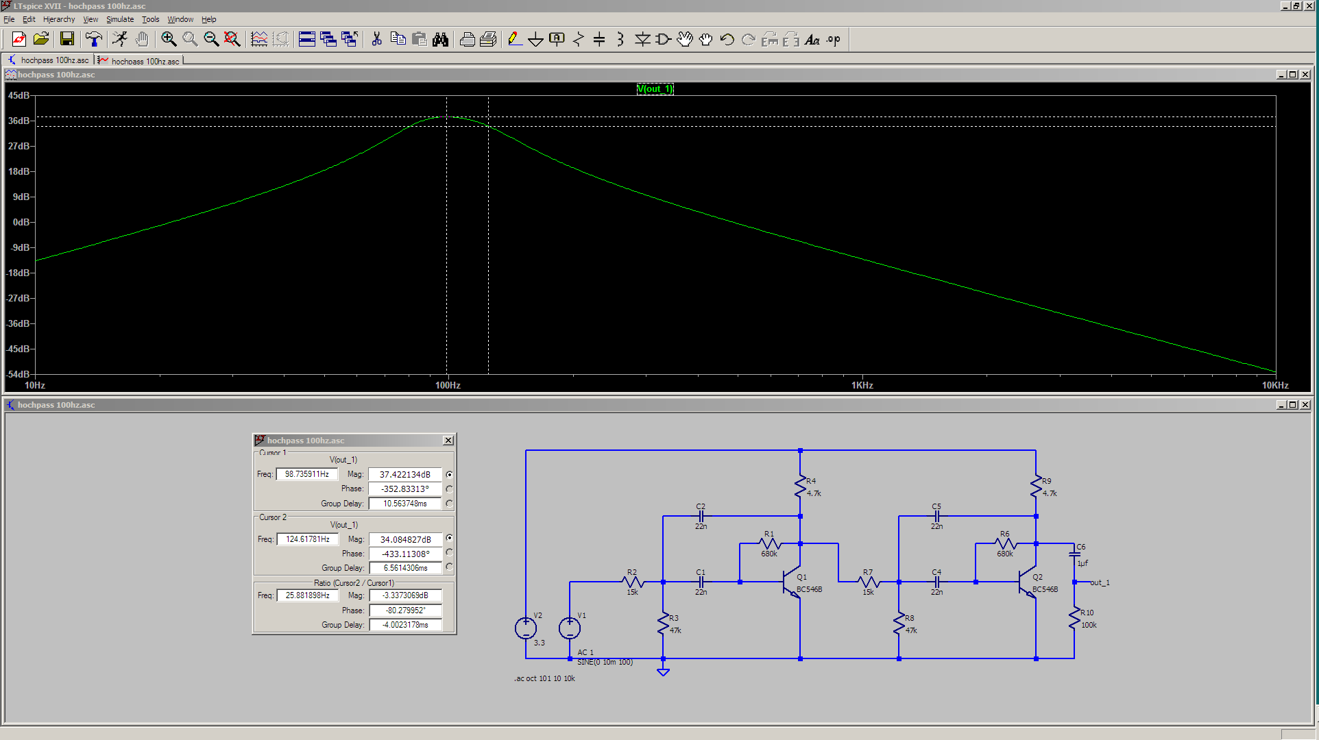

Gast #5595510
Du brauchst einen Hochpass, um Frequenzen unterhalb einer gewissen
Schwelle (z.B. 50Hz) zu unterdrücken. Danach wandelst du das Signal mit
einem Präzisionsgleichrichter in DC und glättest es mit einem Tiefpass.

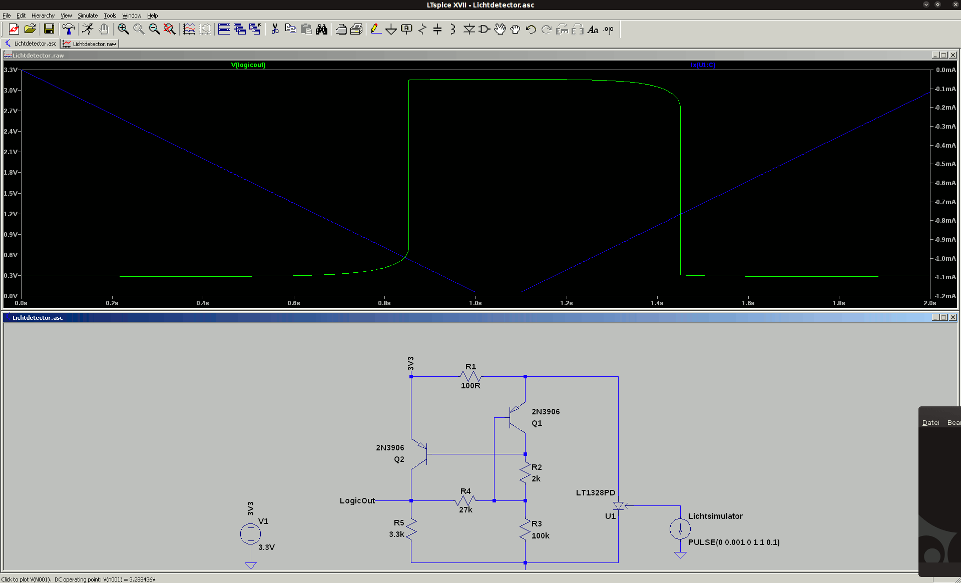

OP #5598660
Olaf schrieb:
> Probier mal die Schaltung im Anhang aus.
> Mit R1 kannst du rumspielen um die Empfindlichkeit einzustellen.
> Als Diode sollte so ziemlich jede Photodiode funktionieren.
Ich gestehe, dass ich mit LTSpice nicht wirklich vertraut bin aber wenn
ich das simuliere bekomme ich dort ein Rechtecksignal in Abhängigkeit
von der "Lichtfrequenz". Das wäre dann etwas am Ziel vorbei, ich brauche
ja konstant "high" bei detektierter Frequenz und konstant "low" sobald
keine Frequenz feststellbar ist.
Gast #5598673
Wenn die Schaltung aber ueberhaubt auf eine Aenderung reagieren soll
dann muss sie doch ganz offensichtlich auch eine Frequenz durchlassen
oder? .-)
Jetzt kann es natuerlich sein das du nur Aenderungen im 1-5Hz Bereich
registrieren willst, aber durch mies designte Led-leuchten immer 100Hz
drauf hast. Dann hast du zwei Moeglichkeiten. Entweder du machst die
Schaltung durch geschicktes anbringen eines Kondensators langsamer, oder
du haengst noch ein Monoflop dahinter.
Olaf

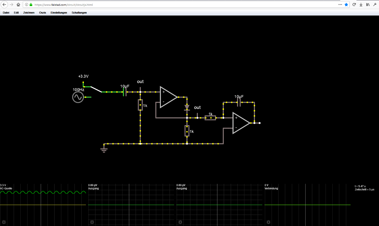

OP #5599801
Ok.
Die Begriffe Hochpassfilter, Präzisionsgleichrichter und Integrierer
haben mir scheinbar geholfen.
Beigefügt mal die Schaltung, die ich jetzt daraus gebastelt habe. Ich
wäre sehr dankbar, wenn irgendein Profi da mal drüber schauen könnte und
mir sagen kann was ich daran noch verbessern könnte.
Der AC-Eingang (3V Gleichspannungsanteil, Maximalspannung 0.3V)
simuliert die Photodiode bzw. das Signal, dass ich mit dem Oszi an der
realen Photodiode messen kann. Sobald ich am Schalter auf DC 3V3 wechsle
(Tageslicht) hab ich am hinteren Ausgang kein Signal mehr, was genau dem
gewünschten Resultat entspricht. ALLERDINGS scheine ich da mit dem
Hochpassfilter was falsch gemacht. Am ersten Testpunkt wird mir das
Frequenzsignal ohne den Gleichspannungsanteil ausgegeben. Dies geschieht
jedoch auch bei extrem niedrigen Frequenzen von 1Hz. Hab ich da die
Kombi Widerstand/Kondensator einfach falsch dimensioniert???
