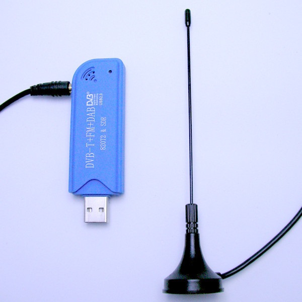

Achtung, es geht NICHT um DVB-T. Ich las, der Blaue soll angeblich SDR
können-
Das funzt hier nicht, vmtl. ein übersehenes Detail?
HW: div. Notebook/Netbook mit USB Ports,
OS: instaliertes W10
(könnte aber auch vom USB-Stick W10Live oder Debianderivate starten)
ich erlebte, bei mancher HW machts der kleine Unterschied, Reihenfolge
Treiber-Anschluß oder umgekehrt usw.
Falls jemand diesen Blauen hat, bitte um Anleitung.
Hoffentlich kein Schrott gekauft, aber wie feststellen?
Gast #7267478
Normalweise ist die Installation ausführlich im Manual zum Stick
beschrieben, die muss man lesen.
Bei SDR-Sticks genügt kein Plug&Play, da muss man über den Zadig-driver
gehen. Dazu sollte es hunderte Anleitungen in der Fachliteratur geben,
einfach mal gescheit googlen.

Dein SDR lässt sich mit dieser Anleitung zum laufen
bringen:https://www.rtl-sdr.com/rtl-sdr-quick-start-guide/
Wichtig ist das Windows nie wieder den alten Treiber für den Stick lädt
sondern nur den libusb!

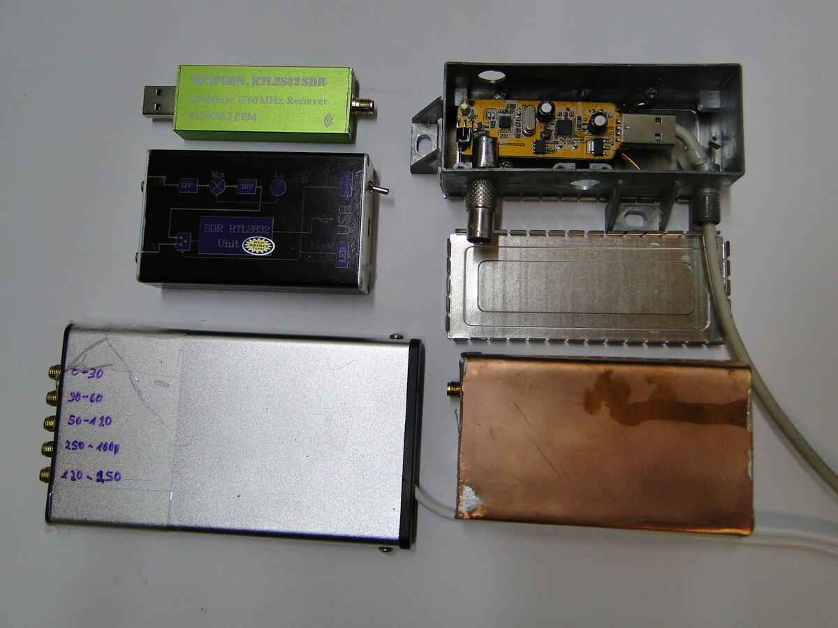

Im Lauf der Zeit habe ich auch mehrere angehäuft: den Funcubedongle,
zwei ältere DVB-T-Sticks noch mit Elonic-Tunerchip, den oben
abgebildeten grünen mit Raffael-Tuner und einen Upconverter. Im grünen
Gehäuse empfiehlt es sich, die Eloxierung abzukratzen, um die Platine
besser mit dem Gehäuse zu kontaktieren.

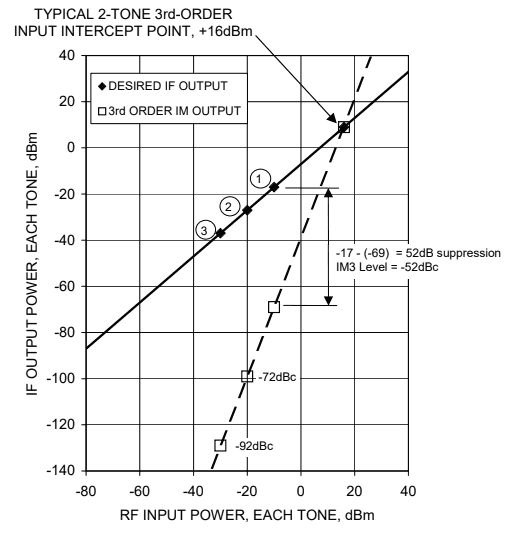

Gast #7271061
Phasenschieber S. schrieb:
> Es geht um unerwünschte Mischprodukte (Intermodulation,
> Kreuzmodulation), welche entstehen, wenn sich Stationen gegenseitig an
> einer übersteuerten Verstärkerstufe mischen.
> Der geringe Dynakikumfang dieser SDR lässt diese sehr schnell in die
> Übersteuerung geraten und dann wird kaum noch etwas verstärkt, aber es
> entstehen unerwünschte Mischprodukte.
> Wenn man dann die Eingangspegel so weit absenkt, daß keine Übersteuerung
> mehr statt findet, verschwinden diese unerwünschten Mischprodukte und
> das Nutzsignal erfährt die volle Verstärkung.
Du entblödest dich nicht zu behaupten. dass ein vorgeschaltetes
Dämpfungsglied, das Nutzsignal nicht gleichermaßen abschwächt:
> Durch Reduzierung des Eingangspegels werden diese Mischprodukte deutlich
> reduziert, ohne das Nutzsignal zu schwächen.
Ein Dämpfungsglied schwächt selbstverständlich auch das Nutzsignal ab.
Die Intermodulationsprodukte werden überproportional gedämpft, denn die
Übertragungskurve der IM Produkte ist um den Faktor der Ordnungszahl der
Produkte steiler.
Beispiel:
ein 6 dB Dämpfungsglied dämpft das Nutzsignal um 6dB
die IM Produkte 2. Ordnung werden um 12 dB gedämpft
die IM Produkte 3. Ordnung werden um 18 dB gedämpft
usw.
