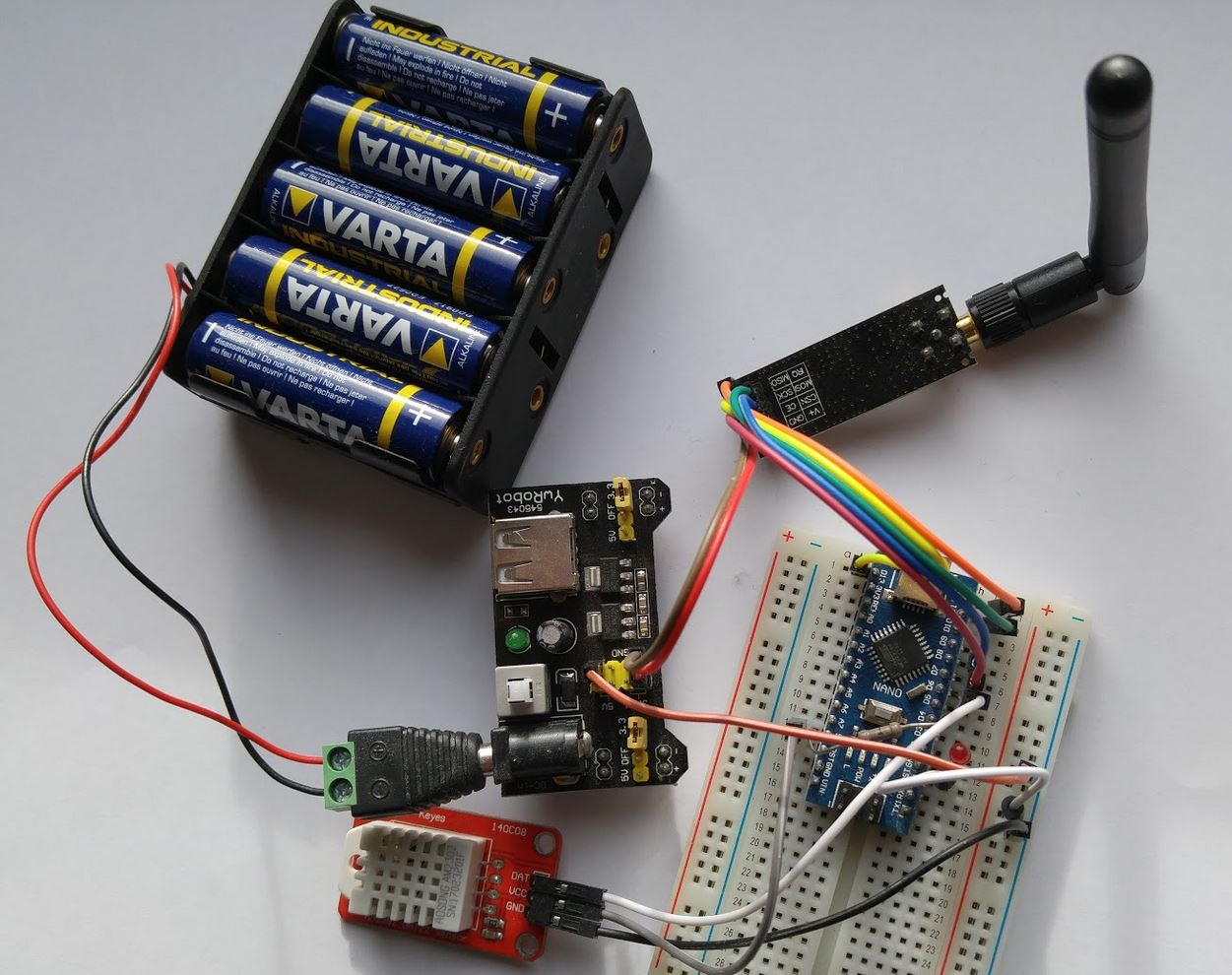

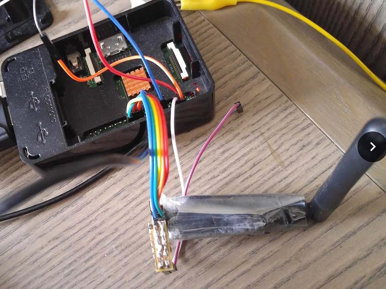

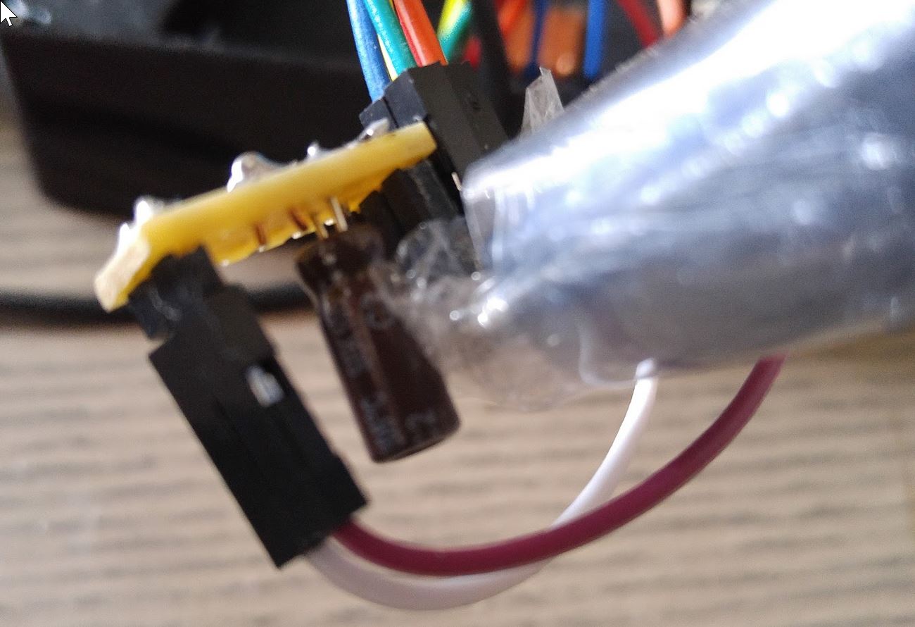

Hallo, ich habe mehrere nRF24L01 mit externer LNA Antenne, mehrere Arduino Nano und einen Raspberry Pi. Der Raspberry soll der Master werden, der die Signale der Arduinos per Funkt empfängt. Nach dieser Anleitung hab ich alles schon mal zum Laufen gebracht: https://tutorials-raspberrypi.de/funkkommunikation-zwischen-raspberry-pis-und-arduinos-2-4-ghz/ Allerdings bin ich sehr unzufrieden, das die Stabilität bei weitem nicht dem entspricht, was ich mir erwartet habe. Häufig werden die Testsignale nicht empfangen und es gibt abbrüche. Einen 10uF Kondensator habe ich bei meiner Schaltung am Raspberry integriert, hier stecke ich die Powerleitungen an 2 in Reihe geschaltete Akkus. Die Arduinos bzw. die Funkchips an den Arduinos entweder über ein Step down Wandler auf 3.3V oder über ein externes Netzteil. Als Bibliothek habe ich immer die von TMRh20 eingesetzt. Was fällt euch noch ein, was ich prüfen bzw. verbessern kann? Gibt es eine bessere Bibliothek?

NRF Funka schrieb: > nochmal im Detail: > "... nur maximal 32 Bit in der 433 MHz Frequenz verschickt > werden können. " Der Witz ist ja, dass der nRF24 auch nur maximal 32 Byte Payload pro Paket verschicken kann. H. C. schrieb: > Einen 10uF Kondensator habe ich bei meiner Schaltung am Raspberry > integriert Hoffentlich auch an jedem Sender am Arduino? 10µF Keramik in 0805 passen perfekt neben die Power-Pins auf der Senderplatine. Die Kanäle in den Libs konkurrieren mit dem Wlan und werden da weggedrückt. Einen möglichst hohen Kanal wählen und mal mit dem Wlan-Finder auf dem Handy schauen, was so frei ist. Und etwas, was ich mangels Sender mit Antenne (meine kamen kaputt vom Händler) nicht verifizieren konnte: Anscheinend funktionieren die Teile mit Antenne und Verstärker nur auf Distanz. Liegen sie nah beieinander übersteuert der Empfänger und Du empfängst nix. Btw: Ich hab gute Erfahrungen mit dem Betrieb als ShockBurst und AutoRetransmission gemacht. Gerade wenn man mehrere Sender hat ist das hilfreich um Kollisionen zu vermeiden. Und wenn nach dem 5. Retransmission Versuch nix durchkommt ist echt was faul. Sender ausser Reichweite oder Mutti sollte eine neue Mikrowelle bekommen.

H. C. schrieb: > Allerdings bin ich sehr unzufrieden, das die Stabilität bei weitem nicht > dem entspricht, was ich mir erwartet habe. Das gefuehl habe ich auch eine zeit gehat... BIS ich meine speisung verbessert habe. Seitdem keine problemen mehr und sehr zuverlassige verbindung. Du sollst gut analysieren was schief geht, such der Worst-case scenario : bei mir war das problem wenn ich zB zwei packets direct hintereinander sendete, ging der zweite immer falsch. Dabei waren die retries immer 0 oder 5/6, niemals dazwischen. Das ist eine deutliche anweisung das es die spannungsversorgung nicht gut ist. NRF Funka schrieb: > Nur mal so grundsätzlich: NRF24 arbeitet genau auf den Frequenzen > auf denen auch das häuslichew WLAN arbeitet. Es gibt also grund- > sätzlich immer Kollisionen, auch wenn alles in Ordnung wäre. Nein. Nur ein teil der kanaelen wird benutzt durch WIFI und Bluetooth. Seit ich das weisz, benutze ich immer kanael 75 weil der (bei mir) immer frei ist. Auf meine planung steht noch channel-switching zu implementieren wenn ich zoviel problemen bekommen aber bisher kein problem. Und ich habe fast jede nacht ein dauertest laufen der noch nie link lost hatte (mit 2 packets pro sekunde continu) Als debugging tool ist sowieso einen Poormans Scanner sehr an zu befehlen. Mehrere baubeschreibungen dafuer kannst du finden.

NRF Funka schrieb: > Dann hast du vermutlich ähnliche Probleme mit der Entstörung, > Entkopplung und Stabilisierung der Versorgung wie die vielen > Maker die von HF keine Ahnung haben. Ja, eine Digitalschaltung > ist heutzutage eine echte HF-Schaltung. > > Von Antennentechnik will in diesem (NRF24-) Zusammenhang sowie- > so keiner was wissen. Wozu auch, funktioniert doch alles, oder? > Massebezug vollig ungeklärt, undefiniert, unbeachtet, works on > my machine. Ja, an der Spannungsversorgung muss ich noch arbeiten ^^ Für die ersten Versuche, reicht es aber allemal. NRF Funka schrieb: > Ich habe leider massiv etwas gegen deren Absolutheits-Anspruch. > Mit keinem Wort wird erwähnt dass es funktionieren könnte aber > nicht muss. Und der Beginner der sich von diesen Fängern einfangen > lässt nimmt natürlich an dass sein eigener (unausgesprochen > höherer) Anspruch von diesen Bauanleitungen erfüllt wird. Über diesen Absolutheitsanspruch habe ich mir noch nie gedanken gemacht, hab ich persönlich noch nie so erlebt. Wo ich dir aber recht geben muss, ist das Thema mit der Funktionsfähigkeit der Schaltungen. Wenn ich mir als mal solche Tutorials anschaue, wundere ich mich oft, das das funktioniert.
