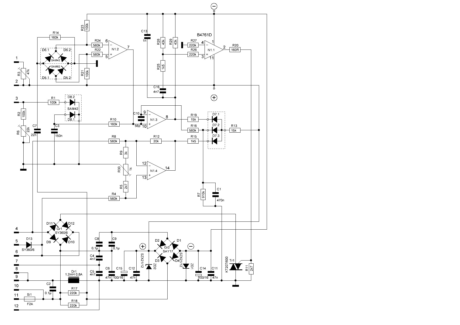

habe in ziemlich aufwändiger Arbeit von einer mehrfach vorliegenden
bestückten Leiterplatte, die augenscheinlich zur
Phasenanschnittsteuerung eingesetzt wurde, mittels reverse engineering
obigen Schaltplan ermittelt!
Nun stehe ich vor der Tatsache, dass ich für die doch recht komplexe
Schaltung keine detaillierte Funktion der einzelnen Schaltungsteile
erkennen vermag und hoffe, man hilft mir auf die Sprünge!
Ziel ist, die vorhandenen Leiterplatten einer sinnvollen Anwendung
zuzuführen und damit vor der ET-Gewinnung oder gar dem Tonnenschicksal
zu bewahren.

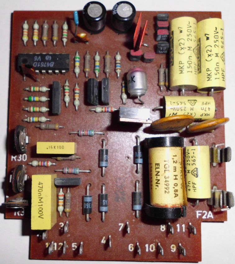

Ja, Ingolf, da hast Du Dir viel Mühe gemacht!
Bitte sende noch ein Foto von der Rückseite.
Ich würde der Plan in LTspice eingeben und simulieren, da geht nichts
kaputt ;-)
Was weißt Du über die Platinen, Hersteller, max. Last etc?
Kann es sein, dass noch ein größer Triac extern auf einem Kühlkörper
montiert ist?
OP
Ich kann lediglich ergänzen, was aber durch die Bestückung bereits
offensichtlich ist, dass diese LP in einem DDR-Betrieb entwickelt und
produziert wurde. Ich tippe vage auf einen Einsatz in Nähmaschinen, d.h.
es gibt keinerlei echte Hinweise dafür.
Einen zusätzlichen, stärkeren Triac schliesse ich aus, weil ich dafür
keine Anschlußmöglichkeit ausmachen kann.

Ich glaube Dein 'Reverse-Engineering' war nicht sooo erfolgreich, denn
im Plan sind meiner bescheidenen Meinung nach noch genügend Fehler drin:
- Der Brückengleichrichter rechts-unten liefert durch die Z-Dioden
begrenzt etwa ±12V, aber die Sieb-ELKOs C14 und C15 sind von der
Polarität her genau falsch herum eingezeichnet. Der schwarze Balken ist
immer der (-)-Pol und nicht der weiße Balken.
- C13, oberhalb vom OpAmp N1.3, geht direkt vom Ausgang desselben zur
positiven Versorgungsspannung. DAS finde ich etwas merkwürdig.
- Die Tripel-Diode D7.n ist auf der rechten Seite über R13 nach -12V
(wg. D2/3 und ZD2) vorgespannt. Die Kathoden der Dioden gehen entweder
über R15/19 an einen OpAmp-Ausgang oder an 9 von N1.3. Das würde aber
bedeuten, dass die Dioden immer sperren würden. Ihre Funktion kann ich
mir z.Z. deshalb nicht so ganz zusammenreimen. Darum vermute ich hier
noch einen größeren Bug im Schaltplan.
Versuche doch mal den Schaltplan besser in Gruppen (Netztteil, Powerteil
mit Triac und Steuerteil) zu ordnen und die ±12V-Leitungen nicht als
Verbinder durch den ganzen Schaltplan zu ziehen.
Versuche dabei z.B. den Anschluss-Pin Nr. 12 als GND bzw.
Bezugspotential zu sehen und zu kennzeichnen.

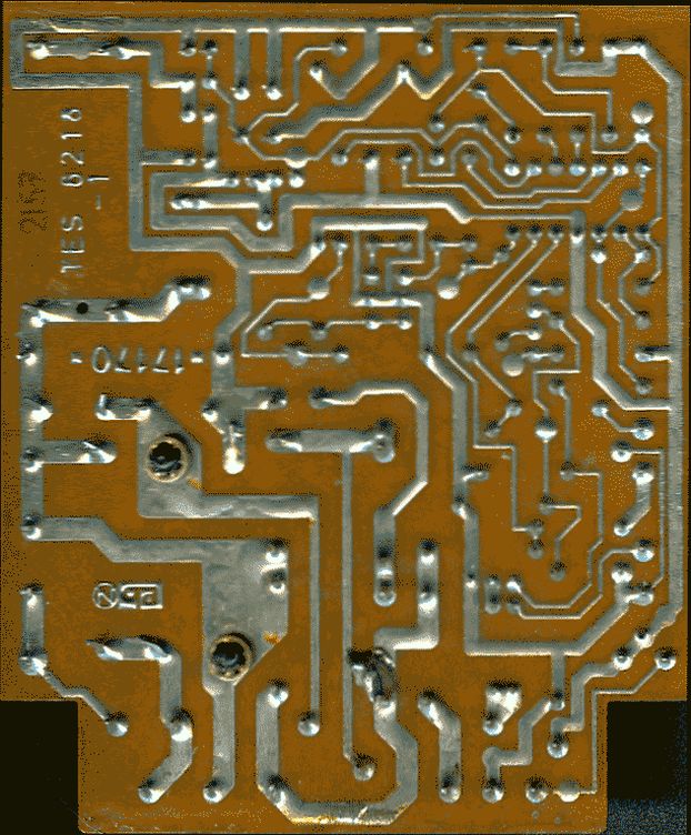

Gibt es eigentlich noch irgendeine Möglichkeit herauszufinden, was mal
wo an der Platine angeschlossen war?
Sehr praktisch wäre es noch die Rückseite der Platine mit den
Kupferbahnen hier zu posten, damit man den Schaltplan ggf. korrigieren
kann.

Also, Deine Vermutung bzgl. sPlan ist zutreffend, genauso wie ich zuvor
das Layout in Sprint-Layout nachgezeichnet habe, d.h. ich nutze dieselbe
Methode wie Du!
Die beiden Elkos C14 und C15 sind meiner Meinung korrekt eingezeichnet.
Dieser NT-Schaltungsteil stellt die symmtrische OPV-Spannung von 12P und
12N bezogen auf die gemeinsame Masseleitung (an Lötöse 12) bereit. Beide
Frolyts zeigen auch mit dem Minusbalken zur oberen LP-Kante.
C13 ist tatsächlich an Pin 1 des OPVs - mein Fehler.
R13 legt den Verbindungspkt. der gemeinsamen Katoden auf Lötöse 2 und
damit 12P.
Und zu den Anschlüssen - nein, es liegen dazu keinerlei Angaben vor,
alles black box sozusagen!

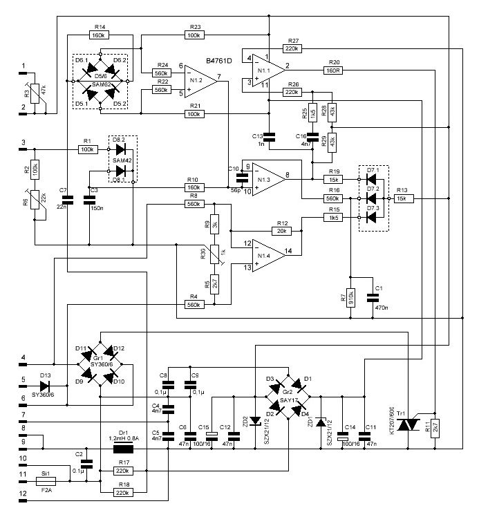

Laut DB des B4761D (identisch mit dem TAA4761D) ist Pin 1 -Vs und Pin 11
+Vs.
Damit sind die Dioden in Gr2 und die beiden Z-Dioden ZD1/2 falsch herum
eingezeichnet und C14/15 stimmen tatsächlich.
Damit sind nun auch die Anoden der Diode D7.n positiv vorgespannt - was
jetzt mehr Sinn macht als wenn sie negativ vorgespannt wären.
Sollte D8.n (SAM42, Doppeldiode mit gem. Kathode) richtig eingezeichnet
sein, so ist vmtl. bei der SAM62 an der Bauteilmarkierung (der kleine
Punkt) die gemeinsame Anode. Damit ist der Plan an dieser Stelle fast
richtig, nur der gemeinsame mittlere Anschluss auf der Platine geht auf
den (virtuellen festgelegten) GND-Anschluss (Pin 12). Diese Verbindung
fehlt bei Dir im Schaltplan völlig (an der rechten Seite von D5.2/6.2).

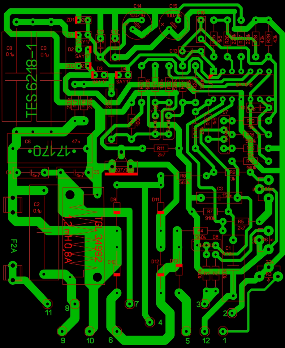

Ach ja, was natürlich noch ganz toll gewesen wäre, wenn Du im Layout die
Ref.-Designator (R.., D.., C..) gleich mit reingeschrieben hättest und
idealerweise die Bauteilwerte gleich mit. Dann kommt man beim Übernehmen
in einen Schaltplan nicht so durcheinander. Ohne dies ist es doch etwas
mühselig, sich durch die Platine zu wurschteln - selbst bei diesem
kleinen Projekt mit noch überschaubarer Anzahl von Komponenten.

Verstehe nur Bahnhof, Raimund! Ich habe im Layout jedem BE seine
fortlaufende Nr. und deren Wert eingegeben. Was fehlt Dir da -
Ref.-Designator? Meinst Du damit vielleicht aktuelle Äquivalenzbauteile?
Falls es an dem ist, halte ich dies für eher marginal für eine
Funktionsbeschreibung.
Deine McCrypt-Problematik kenne ich und habe mich auch daran beteiligt,
wie Dir u.U. entgangen ist!
Wenn ich im Sprint-Layout mit dem Kursor auf ein BE gehe, bekomme ich
die notwendigen Angaben, brauche mich nicht mühsam über den Plan
durchwurschteln.
Oh man, sorry, ich habe schon lange nicht mehr mit Sprint-Layout
gearbeitet und um Deine Dateien überhaupt ansehen zu können, habe ich
mir nur schnell die Viewer beider Programme runter geladen.
Da geht das mit den Bauteilwerten und den Ref.-Designator anzeigen, wenn
man mit der Maus drüber geht, natürlich nicht!
Aber auch für Andere, die sPlan oder Sprint-Layout von ABACOM nicht
haben, wäre es einfacher im Sprint Layout alles(!) gleich direkt
sichtbar zu haben und nicht erst mit der Maus drüber fahren zu müssen -
wie ich es bei der McCrypt-Endstufe gemacht hatte (zoom mal ins Layout
rein, dann wirst Du sicher sehen was ich meinte). ;-)
Es macht Arbeit bei jedem Symbol auf der Platine noch den
Ref.-Designator und den Wert anzugeben, aber für eine ausgedruckte
Dokumentation ist das wesentlich hilfreicher.
