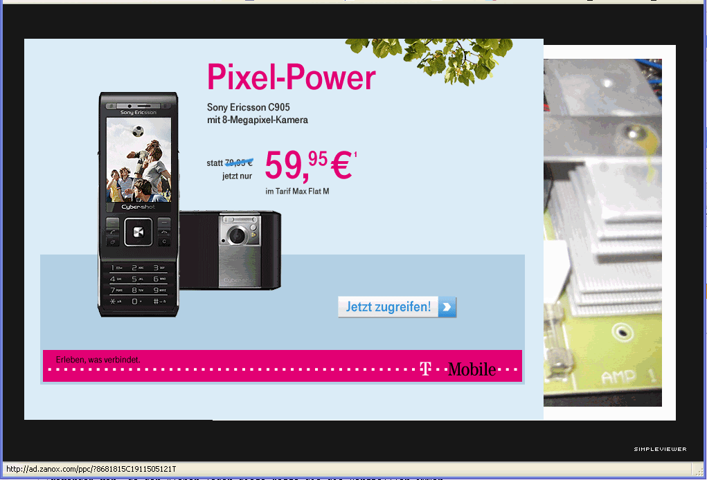

@Lothar Miller
ganz einfach: firefox+adblock dann funzts,
un ehrlich, der werbebanner ist von hosterseite her eingeblendet, da hat
man als admin keinen einfluss^^
außerdem, hier gehts auch nich darum was der todd kann oder nicht,
sondern was ihr mir zum thema sagen könnt.
wer sich firefox nit installieren will der kommt über
http://www.loetenonline.de.vu/Endstufe/images an die bilder ran.
lg der todd
