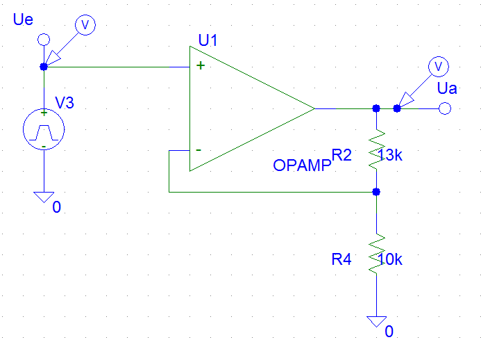

Soweit ich es verstanden habe verstärken OPs die Spannung. Der
Verstärkungsfaktor hängt von dem Spannungsteiler R1/R2 der Gegenkopplung
bzw. mitkopplung ab.

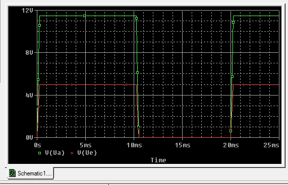

In meiner Schaltung wollte ich nun mit dem LM741CN die 5V
Rechteckspannung vom mikrocontroller auf 12V Rechtecktspannung
verstärken. Leider bekommen ich nur max 4V ausgangsspannung. Es ist mir
klar das der OP selber bischen Spannung braucht. Aber doch keine 8V.
Aber wieso verstärkt der op nicht die ausgangsspannung bis zu seiner
Versorgungsspannung, die bei +-12V liegt? Egal mit welchem
verstärkungsfaktor, es wird nicht mehr als 4V? Ich habe eine schaltung
in PSpice gezeichnet und stelle die "ungefähre" Spannungsverstärkung
auch mit meiner aufgebauten Schaltung vor. Kann mein Op defekt sein? Ein
zweiter gleicher OP zeigt die selben Symptome.
In meiner schaltung ist etwas Kabelwirrwarr, aber ich hoffe ihr könnt
mir trotzdem irgendwie weiterhelfen.
PS: der linke 10k Poti mit gelben drähten dient für den offset abgleich,
der aber nicht richtig funktioniert. Zumindest komme ich nicht
ansatzweise an die 0V ausgangspannung, wenn die beiden eingänge auf
masse sind.
Der rechte poti dient für den R1/R2 spannungsteiler.
Der weise kabel ist die ausgangspannung.
Die Roten (unten) +5V Eingangsspannung. blauer -12V versorgungsspannung.
Roter(oben) +12V versorgungsspannung. Grün die Masse.

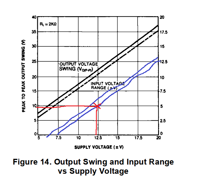

So wie Du Deine Schaltung aufgebaut hast, sollte sie eigentlich
funktionieren v = 1 + (13k / 10K) = 2,3. Es sollten 5 x 2,3 = 11,5V
rauskommen. Bei 12V Versorgungsspannung können allerdings max. nur 10,5V
rauskommen, weil am Ausgang vom OP 1,5V konstruktionsbedingt fehlen.
Aber selbst das sind immer noch mehr als 4V. Ich verstehe es selber
nicht.
Es gibt auch noch Rail to Rail OP's die können auch fast Vcc rausgeben.
Aber das ist nicht der Fehler.

@Jemand:
ich stelle 12V an meinem netzteil ein. Eingangssignal ist Us=5V. Also
müssten eigentlich 10V output laut datenblatt möglich sein. Ich lege die
gerade an die 5V eingangsspanung.

Das wäre in Ordnung, wenn die grüne Buchse des Netzgeräts potentialmäßig
in der Mitte zwischen der roten (+) und der blauen (-) Buche läge. Das
tut sie aber nicht. Sie ist mit dem Schutzleiter der Steckdose verbunden
und hat zu den Ausgängen des Netzgeräts überhaupt keinen Potentialbezug.
Wie Axel schon geschrieben hat, solltest du idealerweise zwei Netzgeräte
(oder ein Doppelnetzgerät) verwenden. Wenn du keins hast, kommst du mit
zusätzlichen Schaltungstricks dennoch weiter.
Ralf schrieb:
> Dann bau Dir eben schnell eine virtuelle Masse aus zwei 1k
> Widerständen.
Das geht prinzipiell, ist aber nicht so geschickt, weil diese künstliche
Masse durch die Schaltung belastet wird und somit von der Mittenspannung
abweichen wird. Man schaltet deswegen besser noch einen Spannungfolger
nach, im einfachsten Fall einen weiteren Opamp (s. Anhang). Auch dessen
maximaler Ausgangsstrom muss natürlich berücksichtigt werden. Bei der
vorliegenden Schaltung stellt dieser aber kein Problem dar.

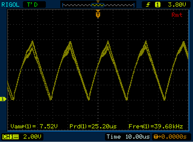

Mahlzeit, erstmal danke ich euch für die rege teilnahme und Hilfen. Ich
hab jetzt pos./neg. spannung mit zwei Widerständen erzeugt wie von
Ralf(Gast) geraten. Konnte so mit +10V und -14V den ausgang auf ca. 8V
verstärken. Definitiv ist es nicht die lösung die ich suche. Da mir die
große Quellspannung nicht gefällt.
Will eine 12V Signalspannung auf einen Ultraschallsender geben. Gibt es
da alternativen wie man die rechteckspannung verstärken könnte? Das ding
sollte möglichst mit 12V auskommen, da die schaltung später ins auto
kommt.

Ralf L. schrieb:
> Na, immerhin kommt jetzt was raus.
> Der 741 ist für 40kHz Rechteck nicht geeignet. Ein einfacher NPN
> Transistor (BD135) in Emitterschaltung mit einem Basisvorwiderstand von
> 1k Ohm könnte reichen. Wir brauchen aber mehr Daten: Impedanz, Strom,
> Pulsweite, ...
PW 12.5us, 3,5KOhm impedance des Senders. Strom? 20mA dürften locker
