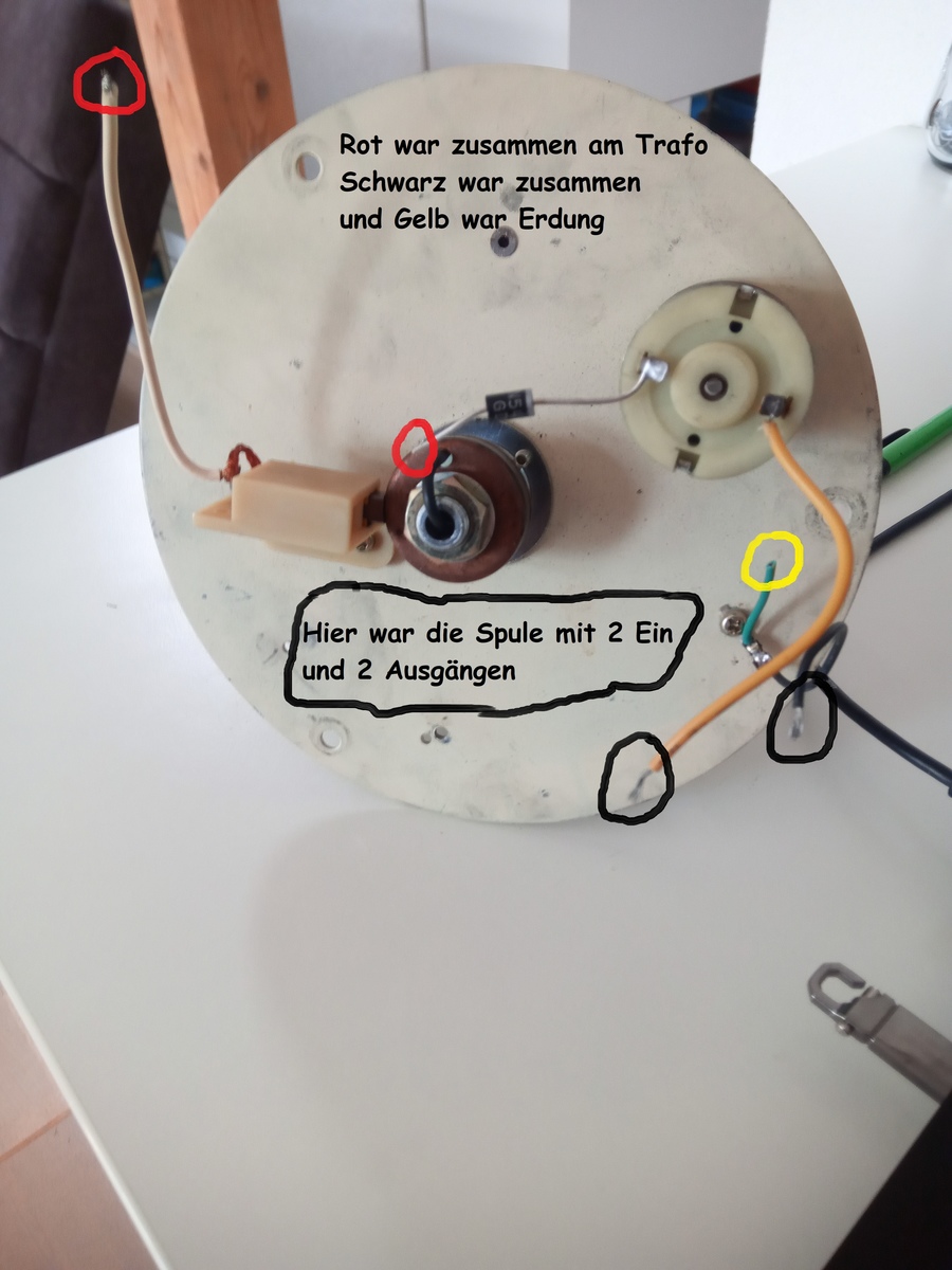

ich habe eine alte 230 Volt Rundumleuchte welche nicht mehr
funktioniert.
Der Motor und die Glühlampen wurden auf 12Volt Transformiert. Im inneren
der Leuchte liegt überall Wechselspannung an. Der Motor allerdings
benötigt Gleichstrom. Dies wurde durch eine Diode (IN5401 GD) erreicht.
Nun ist der Trafo kaputt und ich möchte ihn durch einen für Halogenspots
vorgesehen Trafo ersetzen. Dafür benötige ich die passende Diode da die
alte den Strom nicht durchlässt, da der neue Trafo zu wenig Spannung
hat. Die Glühlampen (2stk) sind in Reihe geschaltet und haben je 6 Volt
bei 30 Watt. Das Netzteil liefert 11,5 Volt bei max 60 Watt.
Spannungsschwankungen bei der Leuchte sind nicht relevant da der Motor
eine Übersetzung hat und es dadurch wahrscheinlich nicht wirklich
auffällt. Vielleicht hat einer von Euch eine Idee mit welcher Diode ich
die Leuchte reparieren.
Viele Grüße Stephan

OP #6171053
Wegstaben V. schrieb:
> Mach doch mal eine Zeichnung (gerne handschriftlich auf Papier)
> deiner Schaltung, knipse sie mit deinem Handy ab und stelle sie hier ins
> Forum ein.
Zeichnung ist eher schwierig. Aber ich denke mit dem Foto klappts.
Welche Diode wäre denn die richtige? Die alte, die würde ich mir
aussuchen. Aber das funktioniert leider nicht.

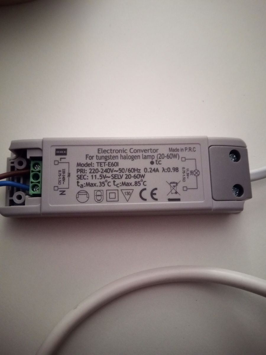

Gast #6171121
Die liefern zerhackte Wechselspannung im Ultraschallbereich, keine
Gleichspannung.
Stephan X. schrieb:
> Das Netzteil liefert 11,5 Volt bei max 60 Watt. Die Leuchtenrechnung stimmt aber
ich würde die minimale Leistungsreserve nicht ausreizen und eine Nummer fetter
gehen.
Die 5400-Serie ist für 3 A ausgelegt und falls der Motor wirklich das
zieht, dann gute Nacht!
Um eine Messung kommste wohl nicht herum... viel Erfolg!

OP #6171315
Das ist die, die ich habe und diese passt nicht mehr zu dem neuen Trafo
weil der eine kleinere Spannung hat und sie dann nicht mehr öffnet.
Vielleicht stelle ich die Frage etwas anders.
Welche Diode schafft es bis 12Volt und 0,24 Ampere/60 Watt den Strom
durchzulassen und dabei nicht an ihre Grenzen kommt?

Gast #6171363
> Gleichspannung
Quatsch, die haben auch Gleichrichter und ElKo am Ausgang,, ausser die
ganz billigen - wer will schon absichtlich einen illegalen Störsender
bauen?
Stephan X. schrieb:
> Hallo Heinzrudolf, dann bekommt doch der Motor Wechselspannung?
nein, probier es doch einfach mal aus, kaputt geht da nix wenn Du es nur
paar Sekunden anschliesst

Gast #6171484
Stephan X. schrieb:
> (par36)
Kenn ich nur für Disko-Spielzeug für 6 V Motor und 6 V Leuchte. Aber es
kann auch eine 12 Volt Version gegeben haben.
Das Problem ist, festzustellen, ob der Umbau Pfusch war und den Schrott
richtig zu recyclen.
Kauf Dir ein Baumarktmessgerät für 5€, dann kannste prüfen statt raten
und wenn Dus richtig machst, sogar etwas sinnvolles messen.
Dann liest du eine Einführung in die Elektronik und gut ist.
Den Motor kannste z.B. an einem Schrauberakku testen. Falls ers noch
tut, und er nicht festgefressen ist, kannst auch feststellen, ob er zu
schnell oder zu langsam läuft - dann weißt Du ob Du Deine Lampe mit 6
Volt oder mit 12 Volt betreiben willst.
Die 5401 kannste dann auch mit der Diodenmessfunktion prüfen.
Diode brauchst Du nur, falls der Motor noch OK ist und Du mit
Wechselstrom arbeiten willst, bei Gleichstrom setzt man Dioden zur
Spannungsreduzierung, als Verpolungsschutz (evtl. auch als Crowbar) ein

Moin,
Wenn das gehen soll, muss das eine "schnelle" Diode sein. Die 540x sind
nicht schnell. Ob dann allerdings die Motorgeschwindigkeit passt, ist
Zufall. Ich wuerd's mal mit einer SB560 als Diode ausprobieren. Oder
wenn man aus einem alten PC-Netzteil eine der (Doppel)Dioden nimmt, die
auf ein Kuehlblech geschraubt sind, hat man auch gute Chance, dass die
dafuer geht.

Gast #6172006
> nicht schnell.
Japp. Eine schnelle 3A Diode wär die hier:
https://www.pollin.de/p/diode-sb360-3-a-60-v-140163
https://www.onsemi.com/products/discretes-drivers/diodes-rectifiers/schottky-diodes-schottky-rectifiers/sb360
Wenn Du sowas has wie ein
60W BRILUX Halogen Trafo 12V 20-60 Watt
der macht Ultraschall mit 11,5 Volt am Ausgang. Dann brauchste zwei
davon, weil er mit den Lampen an seinen Grenzen ist, also einen für die
Lampen und einer für den Motor und die Ausgänge nicht parallelschalten,
das geht nicht wie bei 50 Hz.
#6172255
Da Du leider bislang kein Bild des neuen Netzteils geliefert hast,
nehme ich mal an, das Du keinen echten Halogentrafo, sondern ein
Schaltnetzteil hast. Deren Asgang lässt sich nicht so ohne weiteres
gleichrichten. Wenn sichergestellt ist, das der Motor nur zusammen
mit den Glühlampen läuft, könnte man folgendes versuchen: Man baut
einen Brückengleichrichter aus vier Schottkydioden, z.B. 1N5819,
dahinter einen richtig gepolten Elko mit z.B. 10µF/25V und schliesst
dort den Motor an. Eine einzelne Diode wird vermutlich nicht funk-
tionieren. Der Motor wird vermulich auch nicht laufen, wenn die Glüh-
lampen nicht brennen.
OP #6172797
Halotrafo schrieb:
> Miss doch bitte zuerst, ob Dein neues Netzteil Gleichspannung liefert.
> Der Gleichspannungsbereich heißt meistens DCV oder V DC oder V =.
> Was bekommst Du da angezeigt wenn Die Lampen an sind?
Hallo wenn ich die Gleichspannung messen möchte zeigt mir das Multimeter
nichts an weder mit Lampen noch ohne.
Wenn ich auf Wechselspannung umschalte zeigt mir das Multimeter bei
leuchtenden Lampen wechselnde werte zwischen 2,1 und 2,9.
Ohne Lampen 1 bei Wechselspannung
OP #6172805

Hallo hier endlich das gewünschte Foto von dem Trafo obs richtig rum ist
werden wir gleich sehen.
Gast #6172851
Stephan X. schrieb:
> Foto von dem Trafo
Das ist kein Trafo! Ein Transformator besteht aus Eisenkern und
Kupferdraht. In einem Gehäuse versteckt, erkennt man ihn an seinem
Gewicht.
Für Deine Anwendung ist dieses Netzteil ungeeignet.
Manfred schrieb:
> Vermutlich kannst Du einen Trafo nicht von einem Schaltnetzteil
> unterscheiden, also gehe gefälligst auf die Frage von 18 Uhr ein:
Gast #6172856
Dein "Trafo" lügt. Das Ding ist ein "Electronic Convertor Sec.11,5V~"für
Halogenlampen 20-60W. Da kommt irgendeine Wechselspannung im kHz-Bereich
heraus, die Dein Multimeter nicht mal richtig anzeigen kann.
> bei 30 Watt
Daraus folgt, dass 60W Glühlamenlast das Ding bis zur Kotz-Grenze
belasten. Es wird also schon von der Leistung her eng noch zusätzlich
einen Motor zu betreiben.
Entweder betreibst Du den Motor einfach mit einem ANDEREN
Gleichspannungsnetzteil oder versuchst die oben vorgeschlagene Lösung
mit den schnellen Dioden. Das wird Dein schwächlicher "Electronic
Convertor" aber nicht lange mitmachen bei hoher Last. Einige Geräte
haben eine Überstromabschaltung, andere brennen aus?
#6173031
Stephan X. schrieb:
>> Schaltnetzteil hast. Deren Ausgang lässt sich nicht so ohne weiteres
>> dort den Motor an. Eine einzelne Diode wird vermutlich nicht funkti-
Ja, dann gilt mein obiger Beitrag. Übrigens kann man die Ausgangsspan-
nung solcher Netzteile auch mit normalen Multimetern nicht messen, da
sie eine Frequenz von einigen zehn Kiloherz hat. Die oben beschriebene
Schaltung sollte aber funktionieren. Die Leistung Deines Netzteils ist
allerdings etwas knapp bemessen, sodas die Lebensdauer möglicherweise
verkürzt ist. Vielleicht gibt es ja auch andere, passende Glühlampen
mit etwas kleinerer Leistung.
Gast #6173188
Deine Salamitaktik ist äusserst unbeliebt hier, Du hättest uns allen
viel ersparen können mit allen Fotos im ersten Beitrag.
Dein 60 W Netzteil kann nur die beiden Lampen betreiben und ist damit
ausgelastet.
Für den Motorbetrieb besorgst Dir eine zum Motor passendes
Gleichspannungsnetzteil.
Wenns ein 6 V Motor ist, für 6 Volt und falls es ein 12 V Motor ist, für
12 Volt.
Ob das 6 oder 12 V sind weiß nur der Geschwindigkeitstest, was Du ja
bereits mit dem Akkunetzteil ausprobiert hast.
Da Du uns nicht mitgeteilt hast, was für ein Akku Du angeschlossen hast
und auch nicht, ob der Motor in der richtigen Geschwindigkeit läuft,
bleibt diese Auswahl der passenden Motorspeisung jetzt Dir alleine
überlassen.
Ich tu mir die nächste Salamischeibe schlicht nicht mehr an und bin
jetzt raus hier - aber es soll ja Geduldigere hier im Forum geben bzw.
Schichtwechsel.
Gast #6174719
Ja absolut das ist so, der fehler ist ganz bei mir. Ich werde es mit 2
Netzteilen machen. Der Motor sollte ein 6Volt Motor sein da er mit 12
Volt zu schnell dreht. Danke euch allen für eure Unterstützung.
