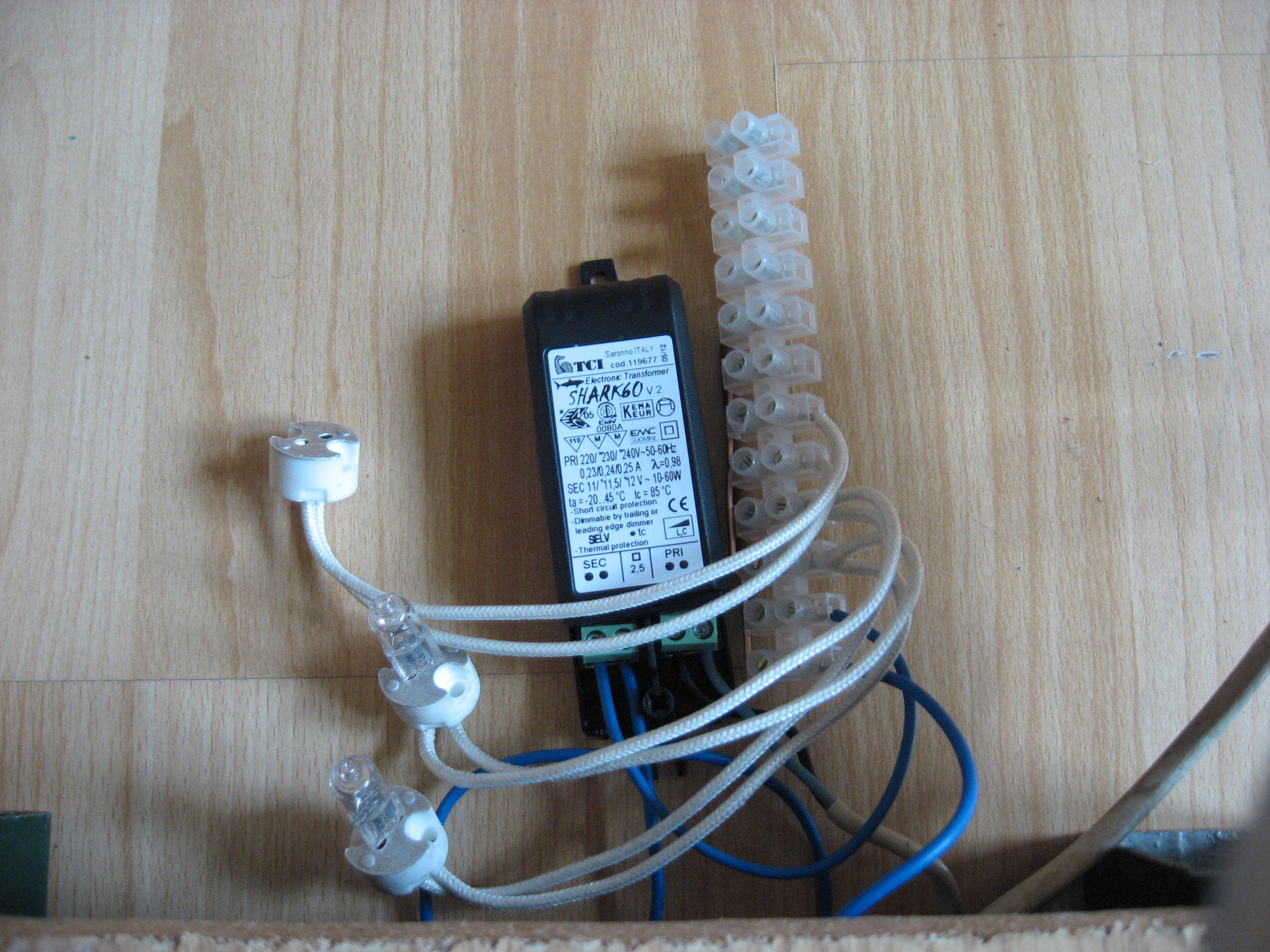

von Bernd S. (Firma: Anscheinend Corner-Cases ;-)) (bernd_stein)

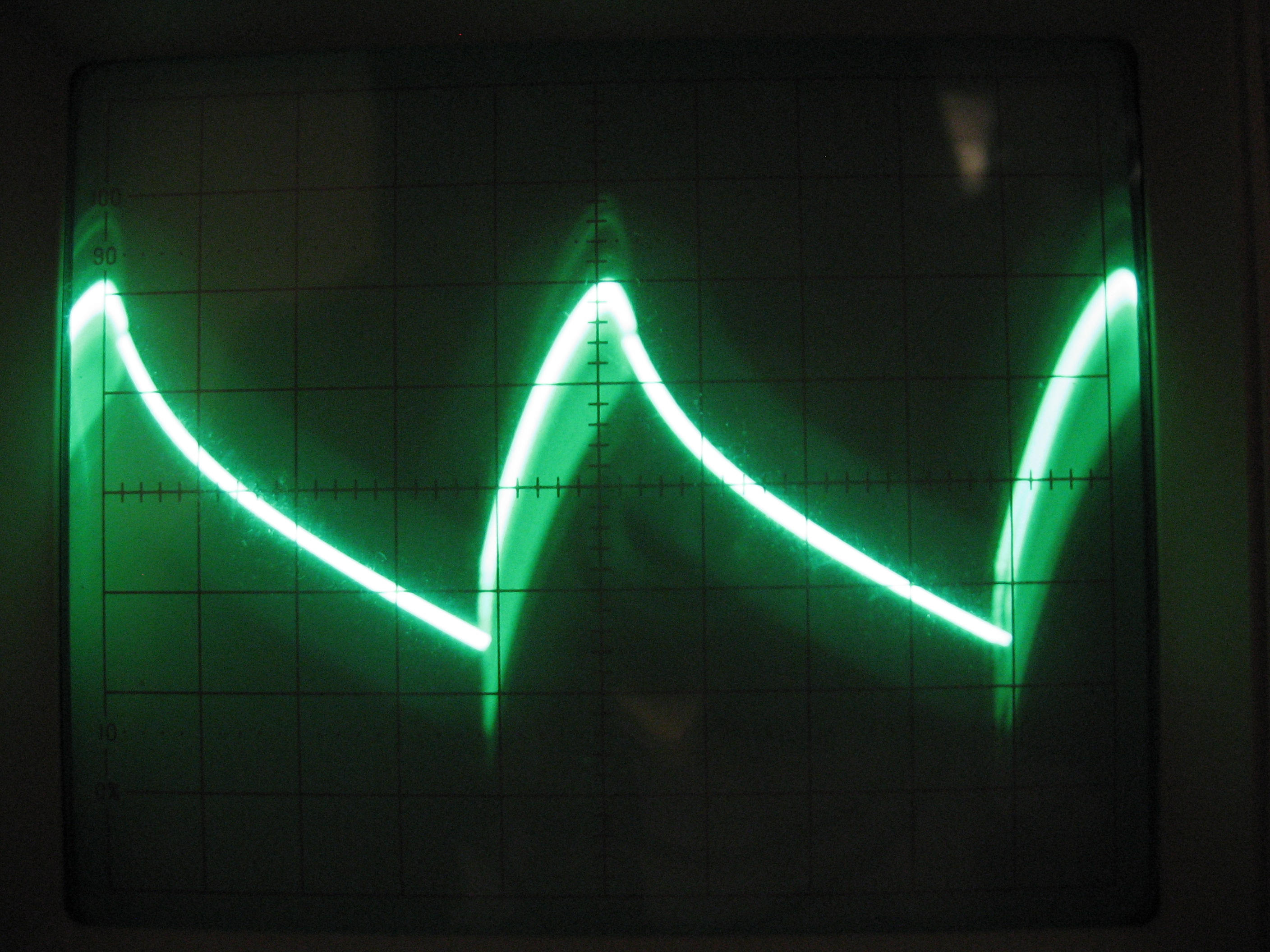

habe da wieder einmal ein kleines Problem.
Brauche ich Messgeräte mit " true rms ", um die effektiv Spannung und
den effektiv Strom bei diesem Halogenlampentrafo messen zu können ?
Mit meinen Multimetern geht es nicht, da ich eine Spannung von über 40 V
gemessen hatte und einen Strom von 300mA bei einem 20W
Halogenleuchtmittel, was Spannungsmässig nicht mit dem Oszilloskop
übereinstimmt und rechnerisch auch nicht passt.

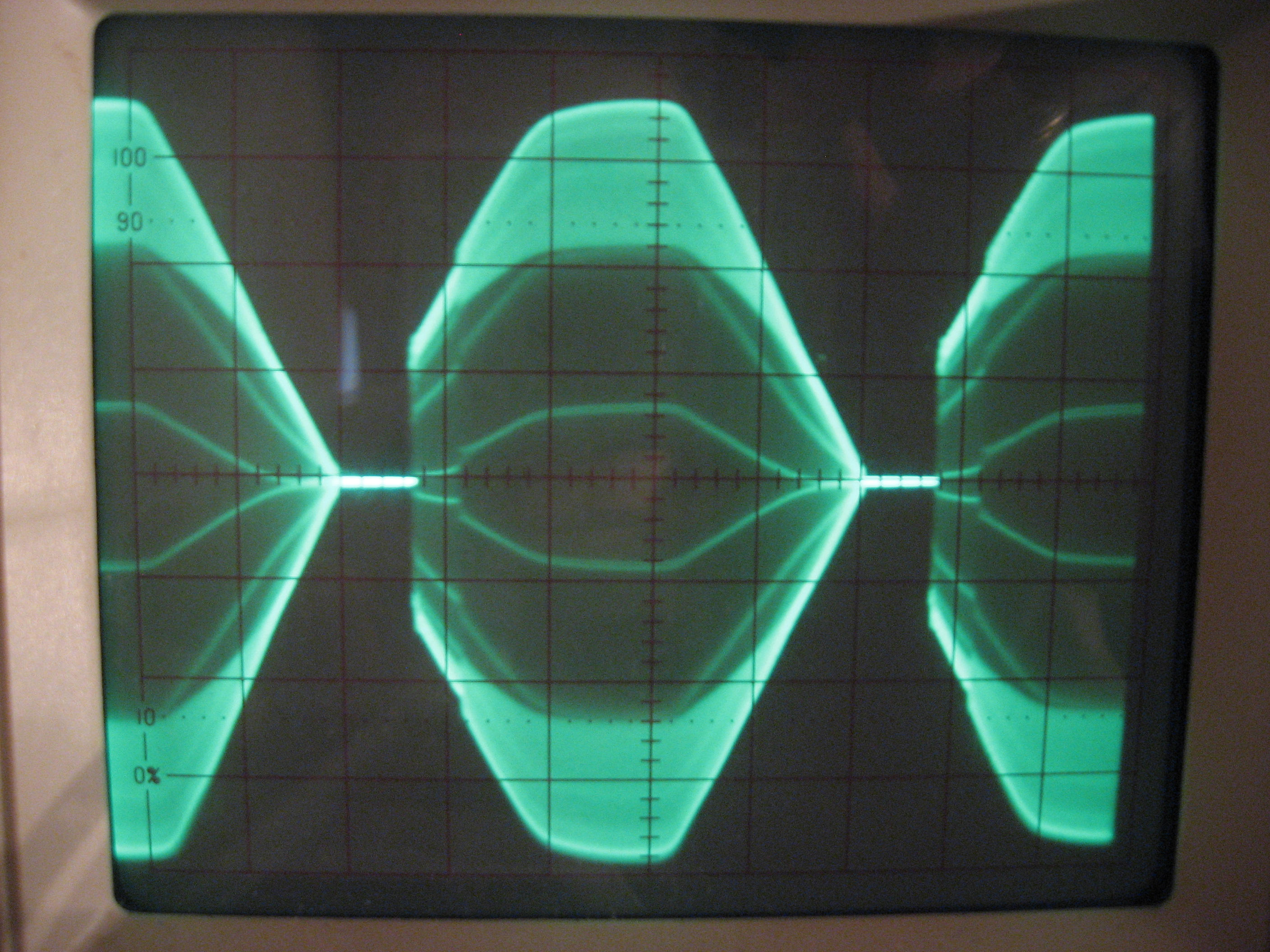

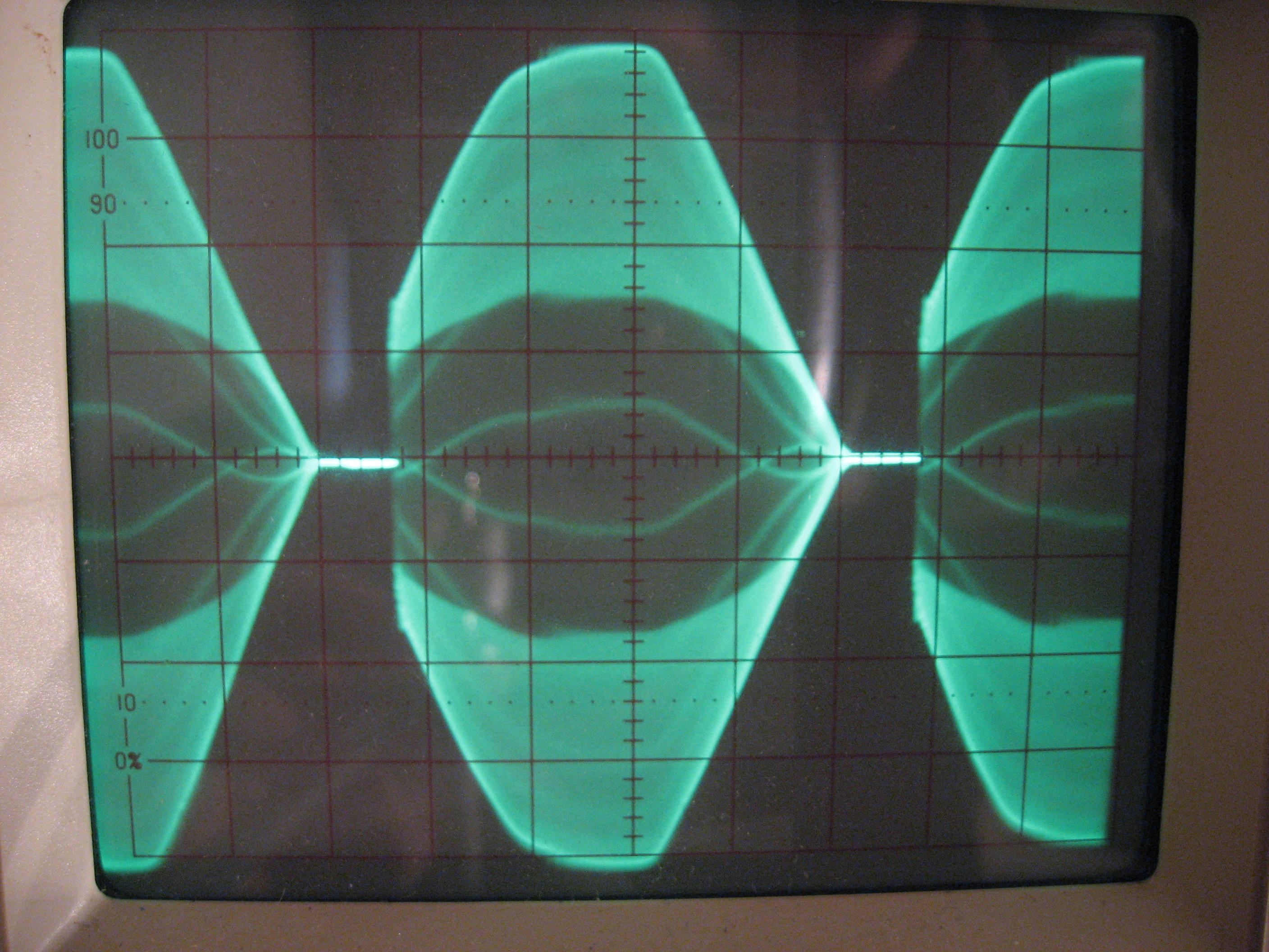

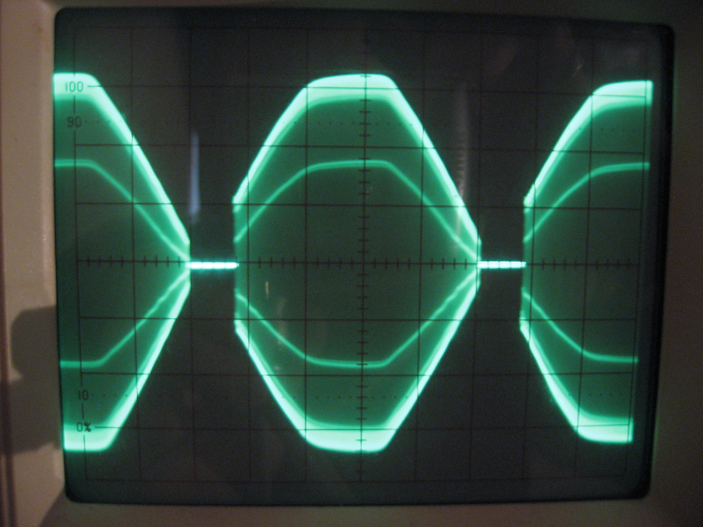

Spannungsermittlung mittels Oszilloskop :
6,6cm / 2 x 5V pro cm ( 6,6cm entspricht der Scheitelscheitelspannung )
16,5V / 1,41 = 4,06 V Effektivspannung
P = U x I  => 4,06V x 0,3 A = 1,2 W
Das Oszilloskop hat folgende Einstellungen :
2ms / cm => Horizontalablenkung
5V  / cm  => Vertikalablenkung
Input => AC
Trigger Source => CH2 ( Kanal 2 = Messkanal )
Trigger Mode   => Auto
Die Oszilloskopbilder zeigen Belastungen mit 20W, 40W und 60W
Bernd_Stein

Ja, ist Schaltnetzteiltechnologie. Normales Multimeter kann nur bis
400Hz. Dein tRMS-Meter sollte schon 15kHz können. Die Schaltzeiten
kannst du ja am Oszi sehen. Zwar können die meisten
(Digital)Oszilloskope eine tRMS-Messung, aber die ist mit der üblichen
Genauigkeit eines Oszis fehlerbehaftet, das reicht schonmal von 1-5%!
Mit tRMS-Meter Spannung und Strom primär wie sekundär messen und dann
hast du das Verhältnis von Ausgangs- zu Eingangsleistung.

von karadur (Gast)
Hallo
eher 40kHz mit 100Hz Hüllkurve. Die Lücken in der Hüllkurve kommen von
der Anlaufschaltung des Oszillators. Ist oft ein Diac der den Oszillator
bei ca. 32V startet.

von Jens G. (jensig)
Deine Oszibilder zeigen doch eindeutig, daß es nicht nur einfache
100Hz-Kurven sind, sondern sind ein flächiges Etwas, was der Oszi
versucht auszumalen (man sieht ja den Grauschleier innerhalb der
Kurven).
Wenn Du die Zeitbasis kräftig auseinanderziehst, siehst Du dann die
xxkHz-Schwingungen.

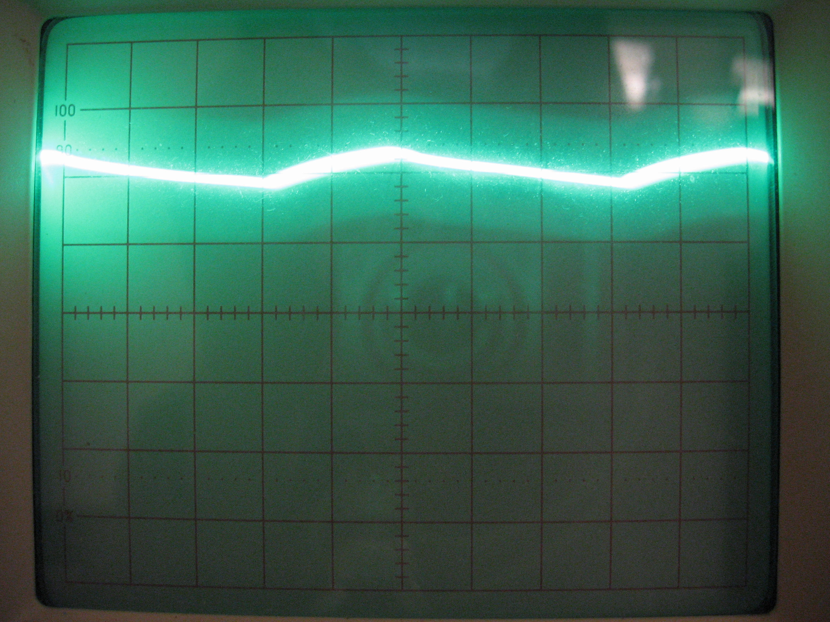

Hannes Lux schrieb:
> Bernd Stein schrieb:
>> Messe ca. 7,xx Volt im Wechselspannungsbereich.
> Das ist dann der Ripple, also der Dreck auf der Gleichspannung.
Da gibst Du mir wieder was zum Nachdenken.
Was schon Frucht gebracht hat, denn beim nochmaligen Durchgehen der
Sache ist mir aufgefallen das bei der Gleichung
ein Fehler aufgetreten ist. Wahrscheinlich durch die umständliche
Eingabe auf meinem Taschenrechner der Wurzel aus 2 bzw. der Zahl Pi.
Richtig ist *11,67V* Effektivspannung.
Wie kommst Du darauf, daß da ein Gleichspannungsanteil sein sollte ?
Habe die Sache leider schon verbaut und muss jetzt leider aus dem
Gedächnis heraus schreiben, das im Gleichspannungsbreich des Multimeters
nichts zu messen war.
Mit dem Osziloskop hätte das doch auch auffallen müssen, aber die
Nulllinie war immer auf der Nulllinie. Auch veränderte sich die
Kurvenform nicht, wenn ich den Input => DC gewählt hatte.
Bernd_Stein

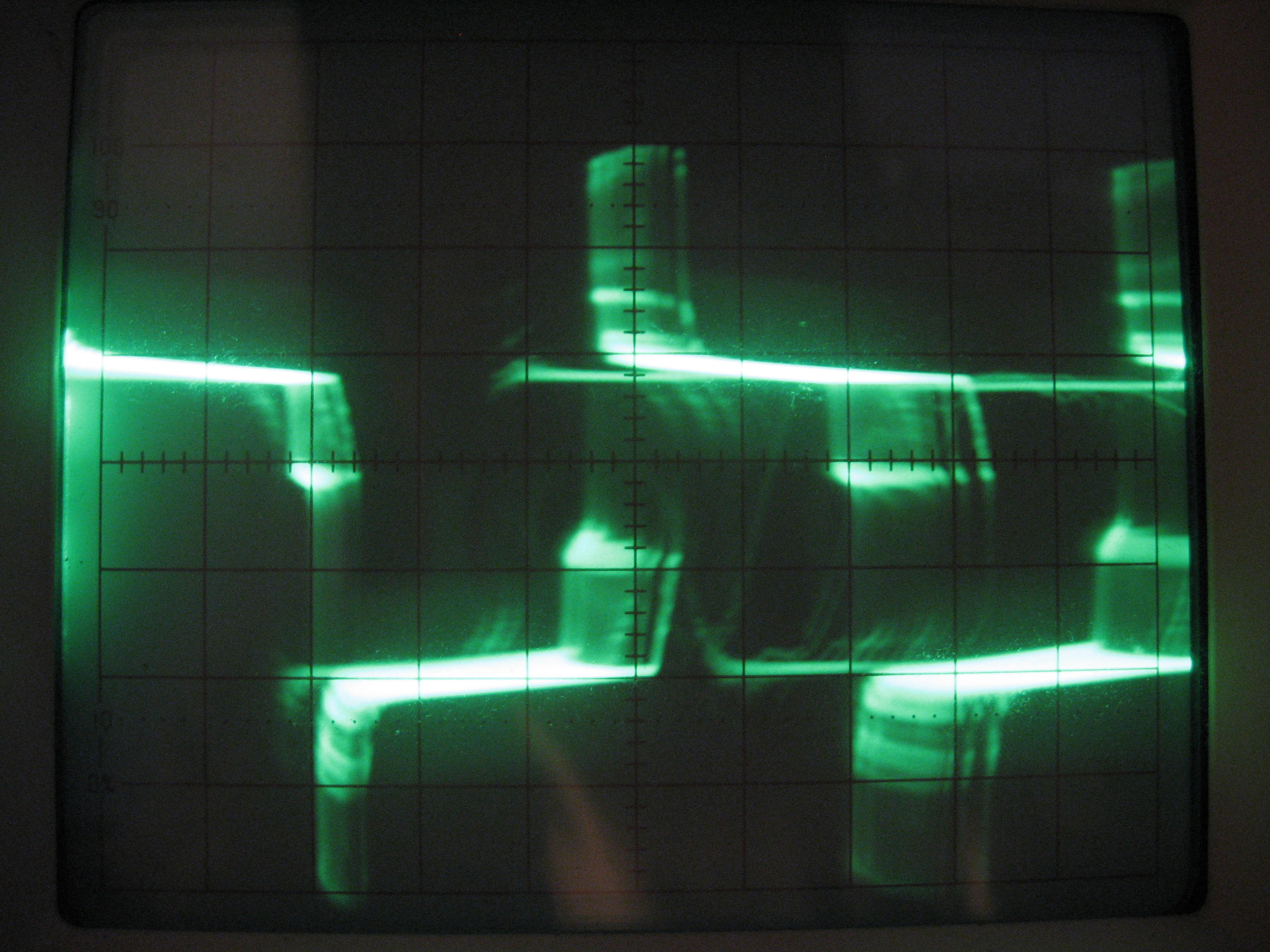

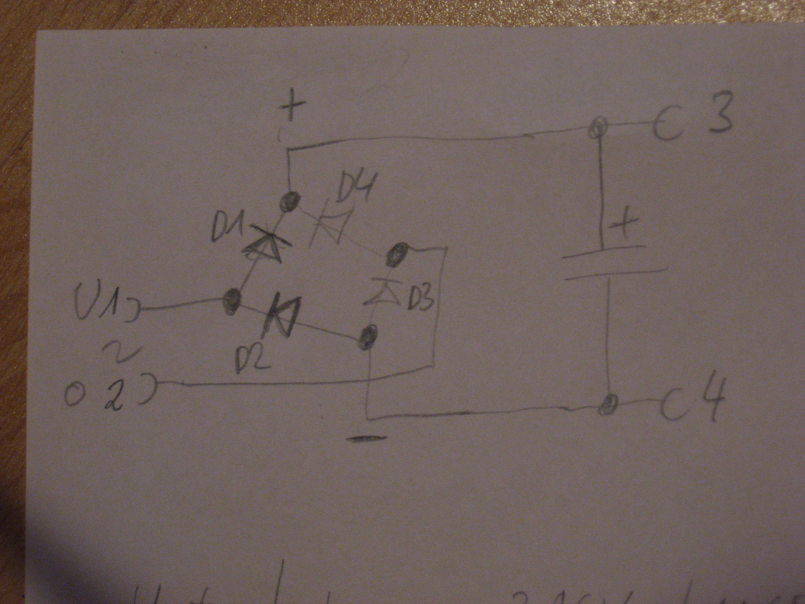

von René B. (reneb)
Alternativvorschlag:
Bau aus Leistungsschottkys einen Brückengleichrichter mit Pufferelko an
den Ausgang. Dann kannst du halbwegs normal Gleichspannung und
Gleichstrom messen und für den Gleichrichter kannst du ja einfach mal
2*0,3V annehmen und bei deiner Messung berücksichtigen.
Bitte schau dir das auf dem Oszi nochmal genauer an, denn eigentlich
würde ich bei dem Netzteil am Ausgang ein mieses Rechteck mit 12Veff+
jenseits der 15kHz erwarten. Ja die 15kHz bis hin zu 150kHz kommen da
schonmal vor. Bei Elektor wurde so ein Teil mal von vorne bis hinten
auseinandergenommen. Die Arbeiten mit allen Tricks, vor allem sparen sie
sich die geglättete Ausgangsspannung und sogar die Schmelzsicherungen
sind manchmal als Zickzack-Leiterbahn ausgeführt.

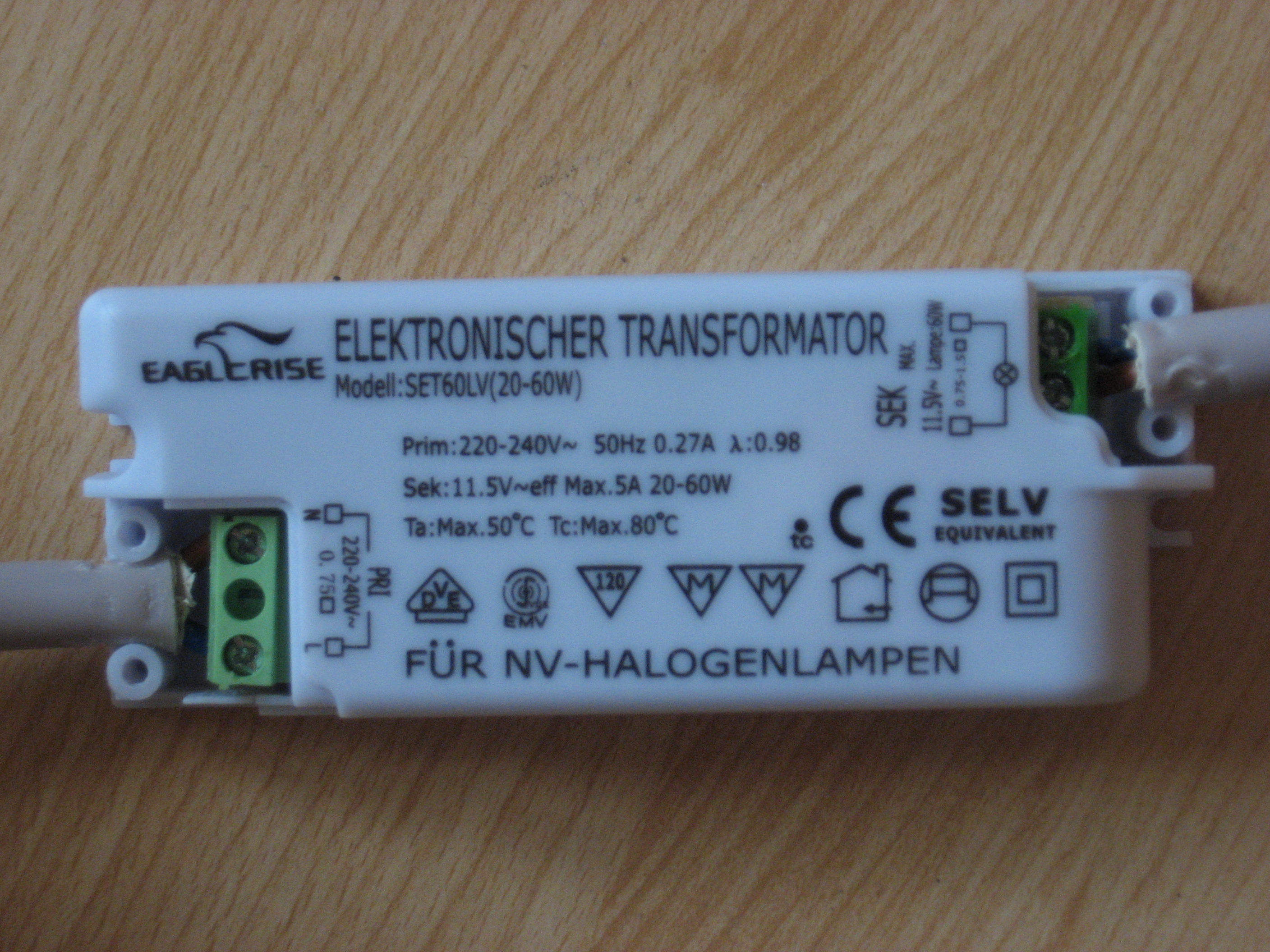

von karadur (Gast)
Hallo
die Ausgangsspannung hat keinen Gleichanteil.
Die Netzspannung wird gleichgerichtet aber ohne Siebelko. Mit einem
Halbbrückenwandler ( 2 Transisitoren und ein kapazitiver Teiler ) wird
eine ca. 40kHz Schwingung für den Ausgangstrafo erzeugt. Die Hüllkurve
kommt aus der Gleichrichtung ohne Siebelko. Dadurch wird der cos phi von
0,98 erreicht.  Dein Effektivwert von 11,67 passt doch gut.
Das werde ich hoffentlich tun, wenn meine neuen Halogentrafos
eintreffen.
Habe jetzt auch die Idee einen Vorwiderstand im Sekundärkreis
einzuschleifen und wieder über den Umweg mit dem Oszilloskops den Strom
zu bestimmen.
Bernd_Stein

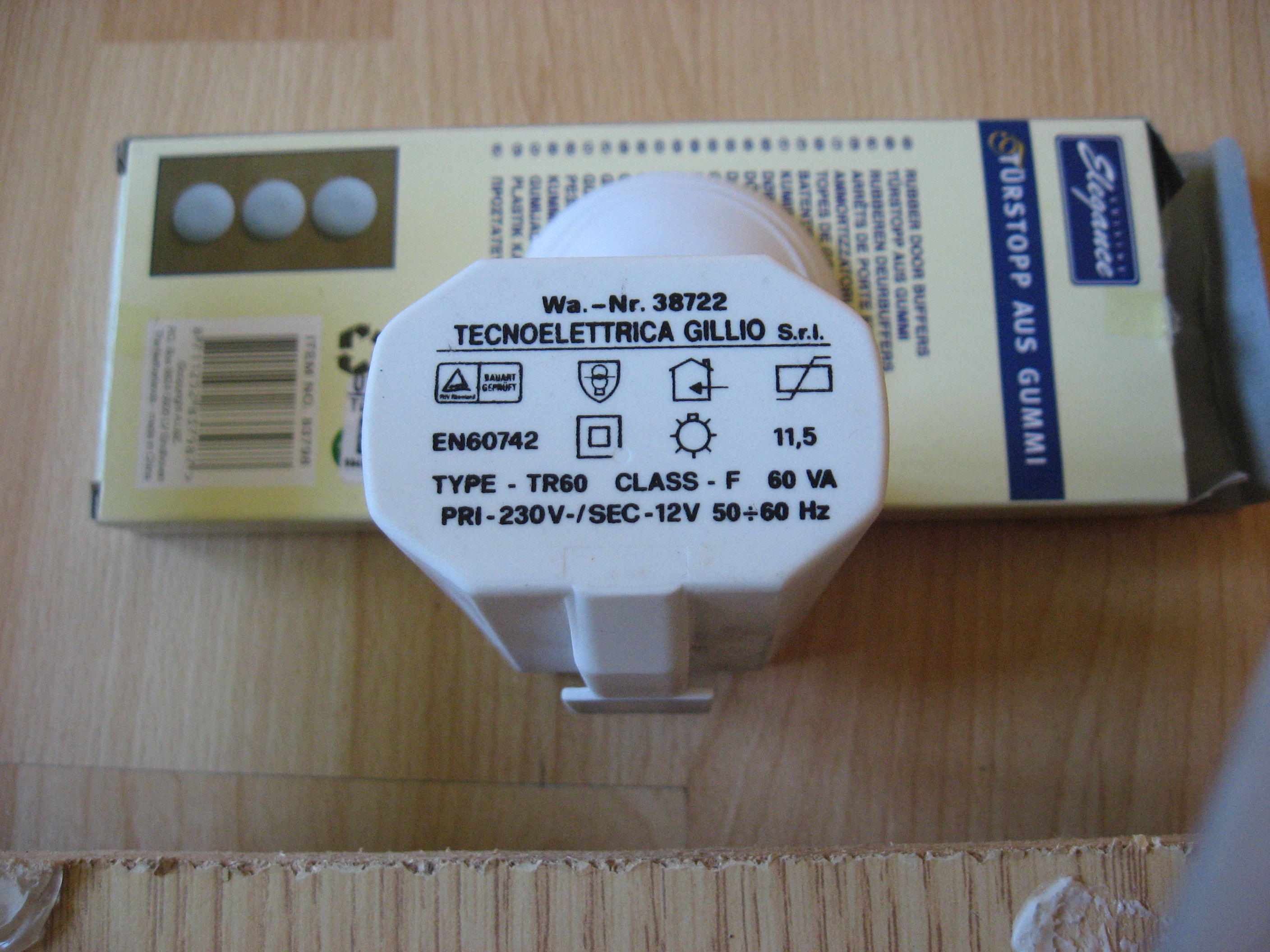

Ich bin im www auf diese Seite gestossen
http://www.ledhilfe.de/viewtopic.php?f=24&t=7226 und habe glatt mal
gegugt, was meine drei herkömmlichen Halogentrafos von einem Seilsystem
für 3x20W aus einer Zeit wo man so etwas wohl als Schnäppchen für 10 DM
( Deutsche Mark sprich Demark ) bekamm.
Die Meßwerte sind von allen dreien aufgenommen, aber nur von einen
handschriftlich die Wirkungsgrade berechnet und in Prozent umgewandelt.
Unter Nennlast 60VA beträgt der Wirkungsgrad nur 72,44% bei einer
tatsächlichen Last von 58,13VA bei 3x20W Halogenstiftleuchtmitteln.
10VA => 13,25VA => 33,02%
20VA => 25,21VA => 56,22%
30VA => 35,90VA => 69,14%
40VA => 44,17VA => 71,98%
50VA => 51,78VA => 73,13%
60VA => 58,13VA => 72,44%
Überspannung bei Niedervolt Halogenleuchtmittlen ( NV-Halogentechnik )
wirkt sich negativ auf die Lebensdauer aus.
Bei einem Ausfall von 33% der Leuchtmittel sprich hier 1x20W steigt die
Spannung um knapp einem Volt von 11,58V auf 12,52V was nichts ausmachen
dürfte.
Interssant dürfte in diesem Zusammenhang diese beiden Links sein :
http://www2.philips.de/licht/onlineacademy/samples/el_halogenl.pdf
http://www.hochvolthalogenlampen.de/
Bernd_Stein

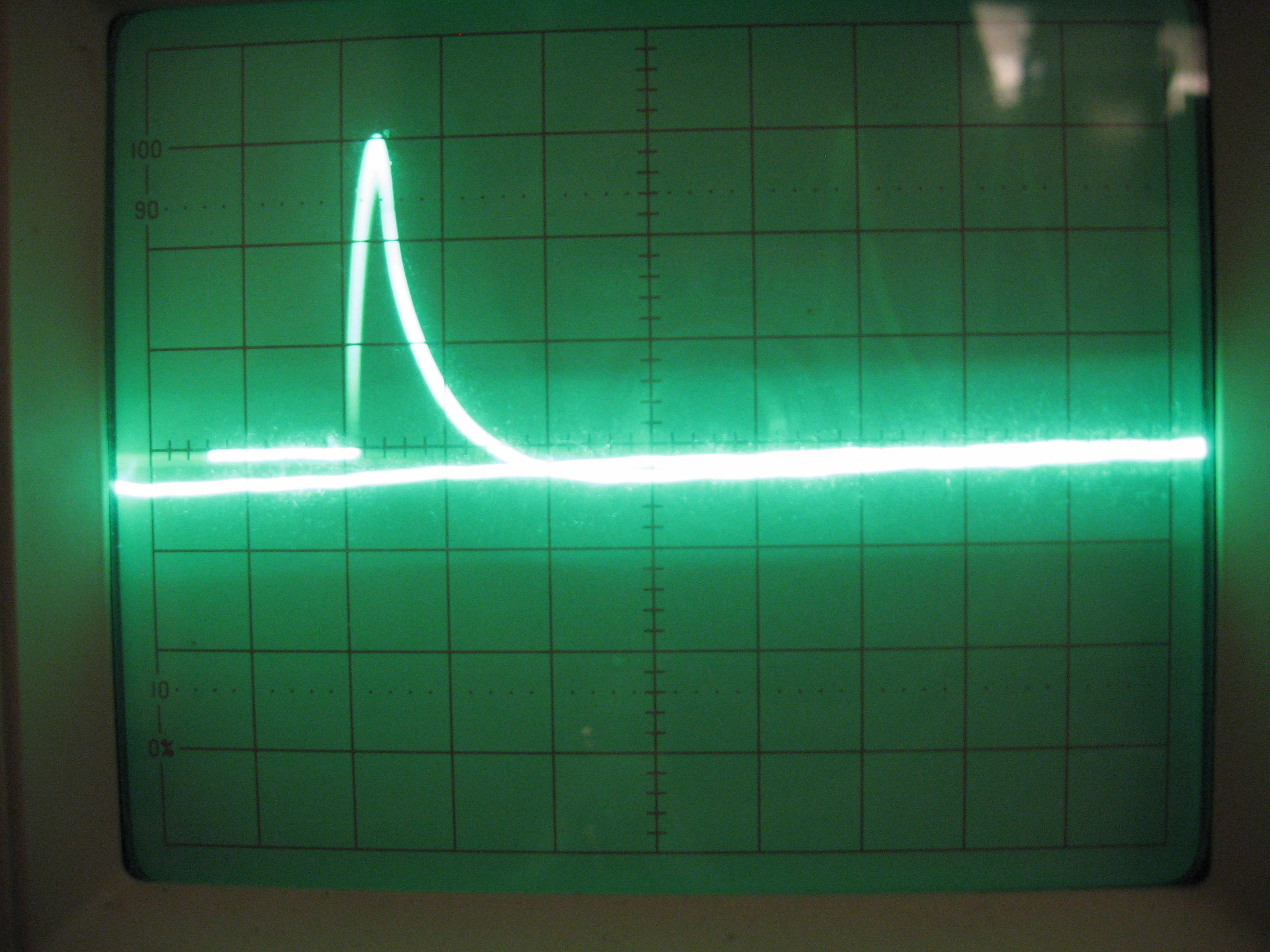

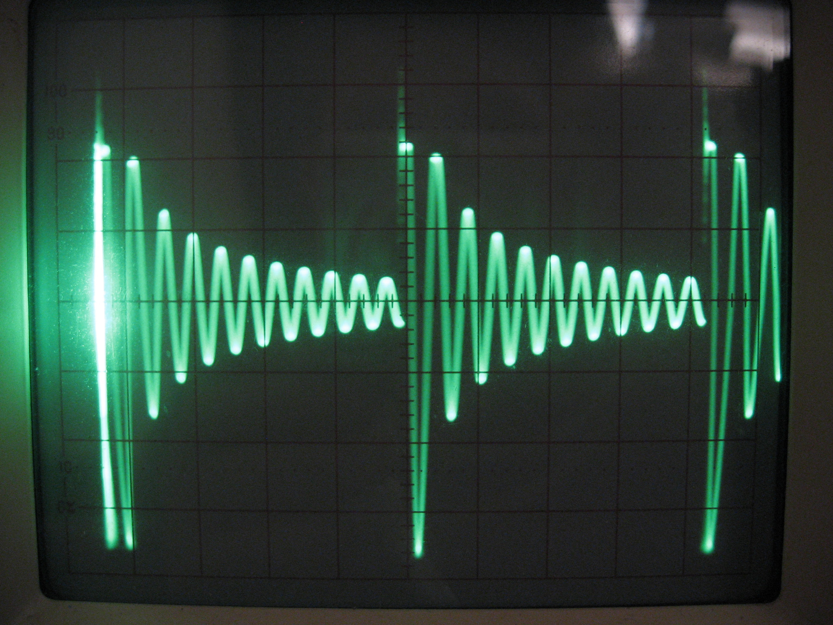

Ich untersuche gerade diesen elektronischen Trafo.
Ohne Last, aber mit Brückengleichrichung und Glätungskondensatoren.
Es stellt sich eine saubere Line am Osziloskop an den
Glätungskondensatoren gemessen von ca. 5,5 x 2V/cm ein, was mit dem
Multimeter ( MM ) mit 11,62V angezeigt wird.
Eine 20W Halogenstiftlampe nach der Gleichrichtung muß bereits durch
" tippen " der Last zum Durchschalten animiert werden.
Ansonsten sieht man nur den jeweiligen Startversuch als Impuls am
Ausgang der Gleichrichtung, der ein wenig schneller als im Sekundentakt
auftaucht.
Der Brückengleichrichter ist so ein Leistungstyp für 20A oder mehr, also
kein Schottky-Typ und die Glättungskondensatoren sind auch keine
Low-ESR,
da ich sowieso den Spannungsfall über diesen Dioden messen wollte.
Das OWatt Bild, also keine angeschlossene Last, ist mit den
Einstellungen 2V/cm, 50µs/cm im AC-Bereich am Ausgang des EL-Trafo
aufgenommen.
Der Startimpuls mit 2V/cm, 20ms/cm ebenfalls im AC-Bereich, aber halt am
Ausgang der Gleichrichtung.
Bernd_Stein

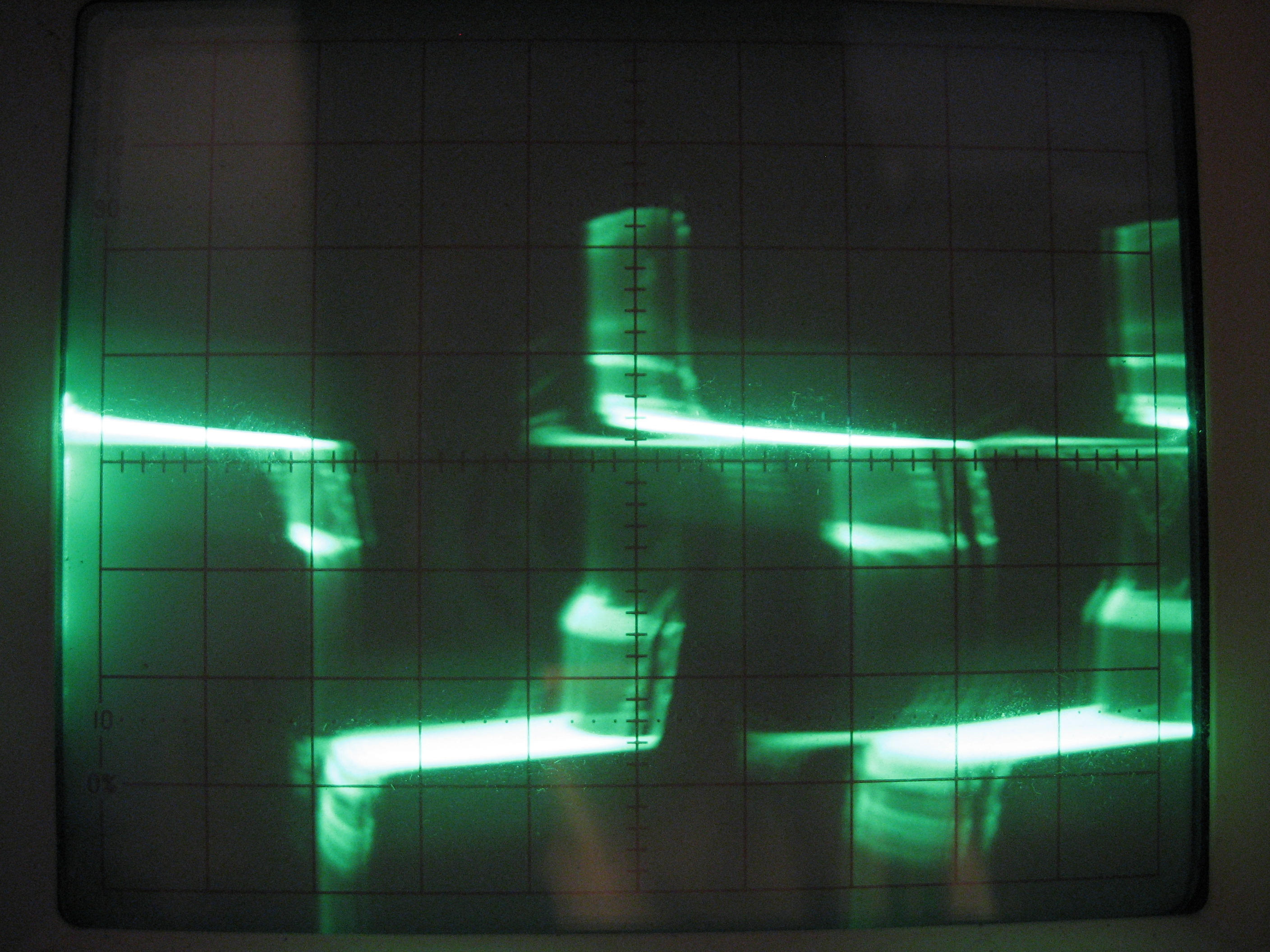

Den Spannungsfall über den Gleichrichterdioden habe ich mir irgendwie
anders vorgestellt.
Also gemessen habe ich beim Bild U_DC einmal mit dem Oszi mit DC Eingang
und den Einstellungen 5V/cm, 5µs/cm wobei Plus an Anschluß 1 und Minus
an Anschluß 3 ist und mit dem Multimeter ( MM ) im
Gleichspannungsbereich und Wechselspannungsbreich.
MM Plus  am Anschluß 1 und Minus an 3 => -2,96V= und 11,65V~
MM Minus am Anschluß 1 und Plus  an 3 => -8,62V= und 12,36V~
Also praktisch jeweils über Diode D1.
Bild U_AC mit den gleichen Einstellungen nur halt AC als Eingang.
Leider versteh ich nicht was ich da messe, kann mir das jemand erklären
Bernd_Stein
Das Oszilographieren mit 2ms/cm nach der Gleichrichtung zeigt im
Bild 20W_DC und diesmal die Nulllinie ganz unten eine Gleichspannung von
ca. 6,4 x 2V = 12,8V und das MM 11,96V und 1,64A.
Das Bild 20W_AC ergibt einen Brummanteil von 3,5 x 2V = 7V
Primärspannung ist 235V und der Strom 0,137A. Pprimär = 32,20W
Ich nehme jetzt einfach mal an das der Strom mit dem MM stimmt,
dann habe ich eine Sekudärleistung von 11,96V x 1,64A = 19,61W oder
12,8V x 1,64A = 20,99W.
ETA = Pab / Pzu => 0,61 oder 0,65 bei einer Last von 20W
Bernd_Stein

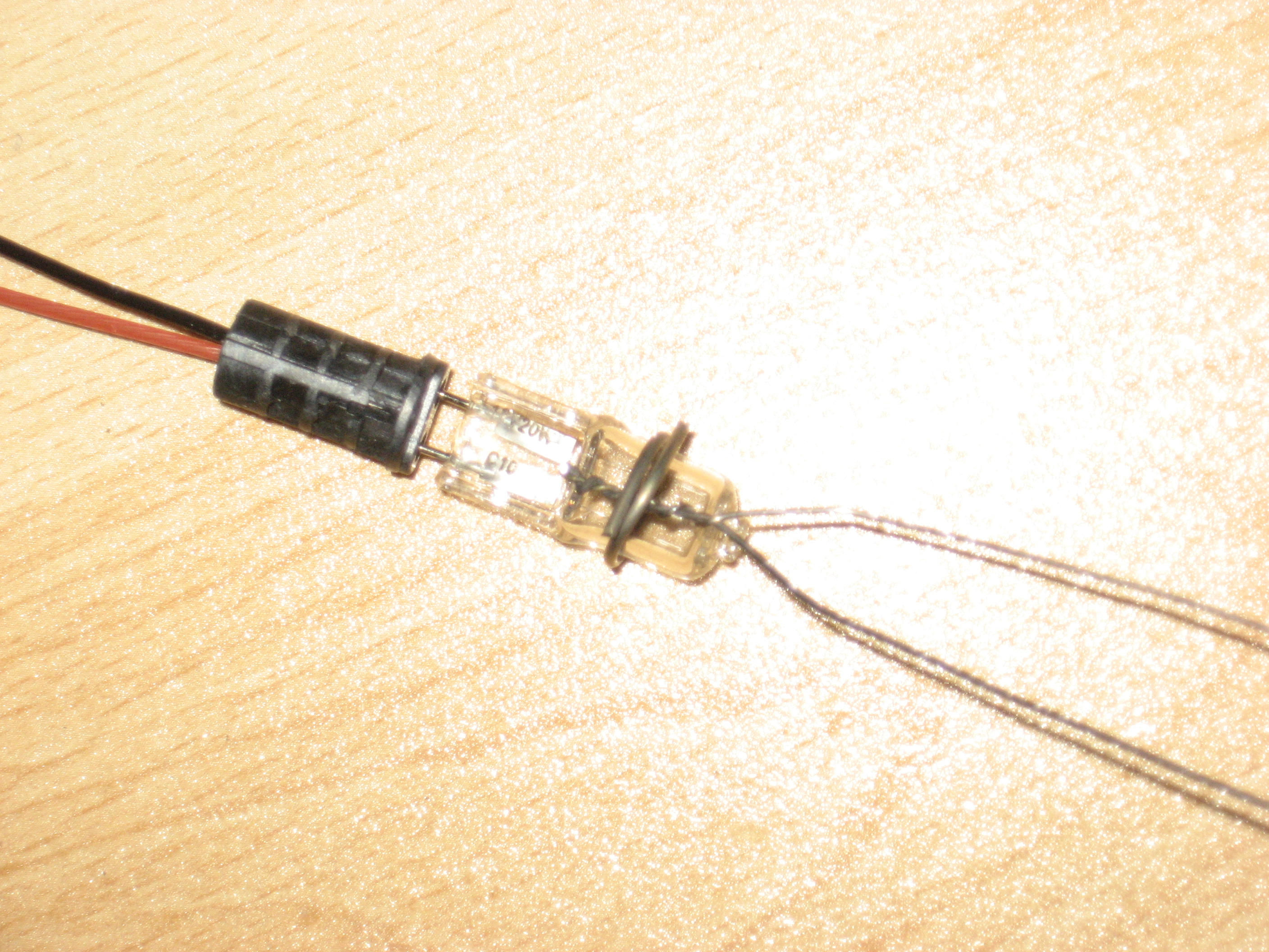

>... Jetzt kommt es sowieso auf
> die eigenen Versuche an.
Am Ergibigsten waren die Versuche mit :
ISACHROM 60          ( 5,65 Ohm / m Durchmesser 0,5mm ) und
ISOTAN 2.0842 CuNi44 ( 173  Ohm / m Durchmesser 0,6mm ),
die einfach nur miteinander verdrillt wurden.
http://www.conrad.de/ce/de/product/421201/Widerstandsdraht-Isachrom-60-565-m-Draht-Durchmesser-05-mm-Laenge-10-m
http://www.reichelt.de/Widerstandsdraht/RD-100-0-60/3/index.html?;ACTION=3;LA=446;ARTICLE=57214;GROUPID=4488;artnr=RD+100%2F0%2C60;SID=27n7A4wKwQARsAAFmyE@M0f897d640d5dd2f431acffa1a0477d91
Habe dazu den Aufbau wie auf den Fotos zu sehen gemacht.
Mit dem Netzgerät wurden ein 5W, 10W und 20W NV-Halogenstiftleuchtmittel
so beaufschlagt, das diese Ihre Nennleistung aufnahmen und dann die
erzeugte Thermospannung die sich im Millivoltbereich befand, an einem
Multimeter abgelesen.
Für die 15W hatte ich die 20W Halo halt auf 15W mit dem Netzgerät
einsgestellt. Aus den vier Messwerten wurde dann mit hilfe einer
Radienschablone die dadurch enstandene Kurve gezeichnet.
Hiernach nahm ich einen EL-Trafo schloss die 20W Halo an und dachte nun
daran die erzeugte Thermospannung einfach in die Kurve einzuzeichnen und
dann die Wattzahl abzulesen. Allerdings war die erzeugte Thermospannung
mit 17,4mV nicht mehr sinnvoll in die Kurve einzutragen, da die Kurve
dadurch einen dermaßen Knick hätte, der gar nicht zum vorherigen Verlauf
passt. Eine solche Thermospannung wurde durch das Netzgerät bei
14,5V/1,67A erreicht und bedeutet somit 24,2W.
Meine weiteren Versuche werde ich mit einem Thermometer diesen Typs
machen :
Digital Temperaturmessgerät Thermometer TM-902C Typ K
Dieses besitzt, so hoffe ich, ein vernünftiges Thermoelement womit man
bis 200°C messen kann. Hoffe nun somit anhand der Temperatur auf die
umgesetzte Leistung hinreichend genau schließen zu können, wie man dies
mit Thermoumformern in ähnlicher Weise macht.
Bernd_Stein
> machen :
Tja, was soll ich schreiben ?
Wiedermal ein Misserfolg :-(
Bei einer Umgebungstemperatur von ca. 11,3°C
habe ich bei der 20W Halo 335°C
bei der          10W      274°C
und bei der       5W      199°C
gemessen.
Die 20W an einem EL-Trafo erzeugte eine Temperatur von 424°C.
Als ich nun diese 20W Halo am Netzgerät so betreiben wollte, das an ihr
eine Temperatur von 424°C ensteht und dann die Spannung und den Strom
ablesen wollte, bemerkte ich das diese bei ihrer 20W Einstellung
( 12,9V / 1,56A ) das Temperaturmessgerät nicht mehr *335°C* anzeigte
sondern *364°C*.
Diese ca. 10 prozentige Abweichung, gibt mir keinen Grund mehr weiter
mit dieser Methode zu arbeiten.
Bernd_Stein
