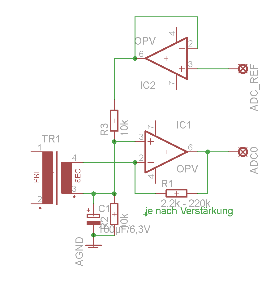

Bei mir läuft der AVR mit 8MHz, wenn du noch zusätzliche Sachen
berechnest, dann sollte der AVR mit 16 oder 20MHz laufen (ADC Teiler
entsprechend einstellen.)
Die 5V stammen aus einem kleinen Hilfstrafo der etwa 8-10V erzeugt, aus
denen mit einem 7805 die 5V erzeugt werden. Benötigt werden max. 100mA.
Ein Kondensatornetzteil funktioniert nicht, da die Schaltung nicht auf
Masse bezogen ist, sondern die Masse auf etwa 0,5V liegt.
Spannungsspitzen sollten eigentlich nict auftreten, wenn die 5V
Spannung vom Stromnetz galvanisch getrennt ist.

ich habe auch Deine Schaltung nachgebaut, jedoch bisher erfolglos: Ich
bekomme keinen stabilen Wert angezeigt, mir scheint als ob die Eingänge
"schweben" d.h. die Anzeige zeigt wahllos die verschiedensten Werte an.
Könntest Du bitte mal den Schaltplan prüfen, ob ich die 5V
Spannungsversorgung richtig "eingebaut" habe? Muß es vielleicht einen
Bezug zum N-Leiter geben???
Grüße
Michael

von Benedikt K. (benedikt)
Die Schaltung sieht gut aus. Eigentlich müsste es funktionieren. Was
passiert wenn die Schaltung nur über Trafo versorgt wird (also keine
Messsignal anliegt). Dann sollte an den ADC Eingänge etwa 0,5V anliegen.
von Michael Herling (Gast)
Hallo Benedikt,
auch ohne Netzspannung passiert das Selbe. Ich hatte nämlich vor
Eintreffen des Shunts (nußte ich bestellen) bereits die Schaltung nur
mit 5V versorgt. Da sah ich das schon. Ich wollte nur abwarten, bis
alles komplett angeschlossen war.
Könnte das vielleicht mit den Fuse-Bits zu tun haben? Aber ich wüsste
nicht welches.
Hallo Benedikt,
Fehler gefunden: habe bei mir R17 und R19 vertauscht bzw. PB0 und PB2
(=> 1er und 100er Stelle vertauscht...). Jetzt funktionierts bis auf
Vorzeichen und der Dezimalpunkt ist auf der 10er Stelle eingeschaltet.
Aber egal.

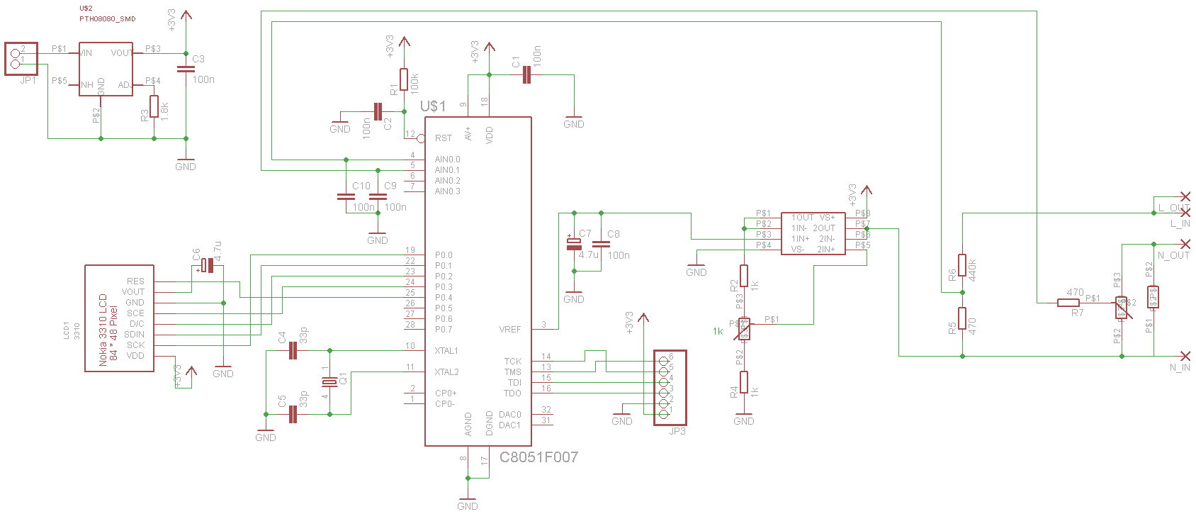

hallo Benedikt,
mehrere Fragen:
könnte man nicht durch Verwendung der Analogen Differenzeingänge die
externen Operationsverstärker vermeiden? Evtl. Kalibrierungen könnten
auch per Software gemacht werden.
So, wie ich das Programm interpretiere (kann kein C), erfolgt Spannungs-
und Strommessung zeitversetzt. Eine Kompensation habe ich im Programm
nicht gesehen. (ginge ja auch nur bei Sinuseingängen). Wie ist der
dadurch entstandene Fehler zu beurteilen? in Watt oder %? und wie groß?
Das Summieren der Einzelwerte kann nicht über eine feste Anzahl gemacht
werden, sondern von Nulldurchgang bis zum nächsten Nulldurchgang. Sonst
ergibt sich in der Summe eine Teilschwingung, wenn die Frequenz nicht
zum Teiler paßt.
Möglicherweise sind die Fehler bei 50 Hz klein, so daß sie praktisch
nicht auffallen. Eine Kalibrierung mit einer 60W Glühlampe halte ich
aber auch für etwas gewagt. Die 60W müssen ja nicht 60W sein, eine
extrapolation führt zu höheren Fehlern, der Fehler überträgt sich auf
alle Folgemessungen, die o.g. Fehler werden vertuscht und können bei
anderen Stromaufnahmen zu Fehlern führen trotz Kalibrierung.
Programmaufbau: ich weiß jetzt nicht, inwieweit das durch C verursacht
wird.
Die Regel EVA (Eingabe, Verarbeitung, Ausgabe) wird hier nicht
eingehalten. Die Anzeige wird mit der Messung gemischt und erst gibst Du
an, was mit dem Ergebnis passiert und dann wird erst gemessen. Und
berechnet wird dann zwischendurch.
Ich würde das besser finden, die folgenden Blöcke zu programmieren.
Messen, Berechnung, Ausgabe auf Anzeige, Wiederholung dieser 3 Blöcke.

von Morpheus (Gast)
Hallo Benedikt,
danke für die Antwort.
Ich habe mal in den Anhang meine Schaltung drangehangen mit den
Änderungen, die du vorgeschlagen hast.
Leider funktioniert das "Hochsetzen" der Spannung auf den Nullpunkt
nicht.
Die Sinusspannung "verschiebt" sich nicht.
Was mache ich falsch? Habe ich etwas falsch verstanden.
Danke im Voraus.
Morpheus
Es sollte eigentlich funktionieren. Mess mal die Gleichspannung an N_IN,
da sollten 2V gegenüber der Schaltungsmasse anliegen.
von Morpheus (Gast)
Hallo Benedikt,
Ich habe Gleichspannung an N_IN gemessen. Dort liegen immer 0 V an. Wenn
ich den Spannungsteiler einzeln messe, ohne ihn an N_IN anzulegen messe
ich aber 2 V Gleichspannung. Sobald ich den Spannungsteiler an N_IN
anlege, werden die 2V direkt zu 0V. Dadurch sehe ich keine Verschiebung
der Sinusspannung.
Woran kann das liegen?
Morpheus
Dann schließt du irgendwo Schaltungsmasse und N_IN (oder N_OUT) kurz.

von yoshi (Gast)
Hallo!
Hab mir auch ein Leistungsmessgerät gebaut. Angezeigt werden Wirk- und
Scheinleistung sowie cos(phi), U_eff und I_eff.
Abgetastet werden 2 Perioden mit jeweils 64 Samples à 12bit.
Controller: c8051f007
Display: Nokia 3310 ;-)
Viele Grüsse,
yoshi

Hat schon mal jemand versucht den Nullpunkt durch Mittelwertbildung
automatisch nachzujustieren?
Ich meine, die Anhebung auf halbe Ref. ist ja erstmal nur wichtig für
den Arbeitspunkt der ADC's, der Nullpunkt kann errechnet werden. Wenn er
nicht ganz mittig ist, stört das nur den Maximalwert welcher dann etwas
geringer wäre. Ich würde die OPV's lieber zur Verstärkung des
Stromsignals benutzen und dafür den Shunt geringer wählen, oder mit
Stromwandler komplett potentialfrei machen.
Thema Stromwandler. Eine Netzfilterspule falsch'rum betreiben, d.h.
durch den Ringkern den Stromleiter hindurch stecken und an den 50+50
Windungen das Signal abnehmen - sollte dann auch für kleine Ströme
empfindlicher werden.

Nochmal Thema Stromwandler:
Stromwandler werden im Kurzschluss betrieben und brauchen eine Bürde.
Alles klar. Herkömmlich Stromwandler haben 2000 und mehr Windungen und
eine Bürde von beispielsweise 100 Ohm.
Meine Idee ist nun einen Wandler mit weniger Windungen zu bauen und die
Bürde auf NULL Ohm zu "limitieren".
Wie? Der Wandler liegt einseitig an Masse oder "Mittenspannung 2,5V" und
die andere Seite am invertierenden Eingang eines OPV dessen Ausgang mit
(z.B.) 2,2KOhm auch an den Wandler geht und das Stromsignal direkt
verstärkt als Spannung liefert.
Offset kann man rausrechnen oder den OPV mit Kondensator an den ADC
koppeln.
Habe ich was übersehen?
von Schaltungswächter (Gast)
Hier mal als Vorschlag:
Der Stromwandler besteht aus einer Netzdrossel auf einem Ringkern.
Primär ist der Leiter mit dem zu messenden Strom z.B. 2 mal durch den
Ring geführt, sekundär 2 mal 50Wdg der originalen Wicklung in Reihe
geschalten.

von Arno H. (arno_h)
Verstehe ich das richtig, dass du den virtuellen Nullpunkt der
OPV-Eingänge als 0-Ohm-Bürde benutzen willst?
Arno
Ja, sollte gehen wenn der OPV auf Vu 1 kompensiert ist.
Der Messbereich ist nur noch abhängig vom Gegenkopplungswiderstand.
Ha! Stimmt.
Vielleicht doch noch einen Kondensator dazu, wegen Offsetausgleich.
Die Spule hat kaum 40 Ohm - geht nicht.
von MaWin (Gast)
Der misst bis 50mA....
Primär oder Sekundär?
Nein, Spass beiseite, muss ich morgen probieren...
Ich habe eine Spule mit einer anderen Stromübersetzung.
von yoshi (Gast)
@Abdul K.:
Kannst du gerne, was wäre interessant? Schema, Layout, Code?
Als kleine Abschreckung: Es ist ein Silabs Controller :)

von yoshi (Gast)
.. Silabs ist nun leider mal nicht so verbreitet in diesem Forum, aber
ich verwende die oft.
Das Schema ist im Grosse und Ganzen eine Kopie von Benedikts. Es wurde
jedoch einige Anpassungen bezüglich den ADC levels gemacht. Ich verwende
eine Ref von 2.4V und der Arbeitspunkt liegt daher bei 1.2V. Zudem
verwende ich noch anderen OPs (SN10502), solche die man bei TI sampeln
konnte (wie auch der Step-down ;-)).
Der Code ist leider noch sehr unfertig und wurde an einem Abend
programmiert, also entschuldigt Unsauberheiten und gerine Dokumentation.
Vielleicht bringt es ja jemandem trotzdem etwas.
Gruss
